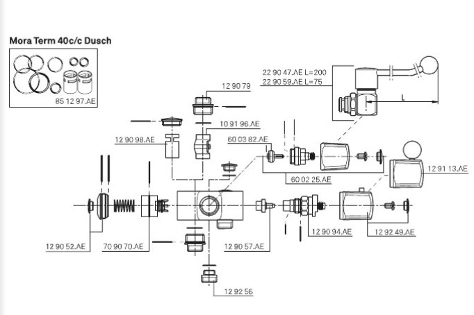

blandaren läcker mellan varmt o kallt.
Finns det reservdelar till dessa. Någon som vågar sig på rsk numret.
Personen jag hjälper skall bo kvar i ca 10 veckor och vill duscha varmt den tiden men vill inte kosta på ny för 2kkr.

Det är en Mora Temp.
Spränkskiss hittar du här:
http://www.e-magin.se/paper/34b5nbbh/paper/1#/paper/34b5nbbh/55
Skruva isär allt, rengör och lägg i ättika/citronsyra över natten.
Skruva ihop igen och smörj med armaturfett. Det är det billigaste att börja med innan du köper reservdelar.
