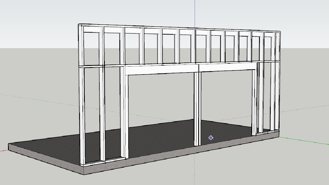

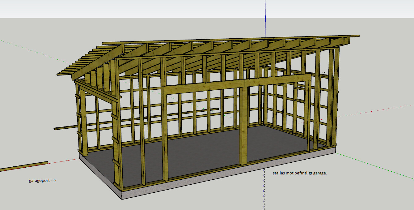

ska bygga till garaget till våren 4000x7500mm med pulpettak som kopplas ihop med befintligt garage.
Har klart för mig hur jag skall resa alla väggarna förutom den som det skall vara en avväxling i. Något som man skall tänka på?
Väggen med avväxling i är 3400mm hög. Är det lättare göra 4 väggar som är 2400mm sen ställa i avväxlingen så den hamnar i jämnhöjd med hammarbandet på 2400mm? sen bygga till resterande stående spanter för att komma upp till 3400mm och takåsarna? Bilden visar tvärtom att bärlinan och hammarbandet ligger på 3400mm.
Någon som har bra tips? eller övertänker jag bara.
  • 3D-modell av garageutbyggnad med pulpettak och avväxling. Konstruktionen visas med en bärlina och hammarband på 3400 mm höjd.

Det blir stabilare med helgående stolpar, har du någon beräkning på limträbalkarna du har ovan portöppningarna?
Okej. nä takåsarna blir 45x220 cc600 samt en infälld bärlina också 45x145 innan hammarband. sen en 90x225 balk som aväxxling. 90x90 limträpelare.
P
Har någon räknat på 90x225 balken låter lite klent beroende på vilken snözon du bor i?
3.0, räknar ut att jag skulle klara mig med dubbla 45x220 skruvlimmade med. Takåsarna är ju som sagt på cc600 och 45x220. Kanske går upp på en 90x270 för att gardera mig. 14 graders lutning.

Men takramarna har ingett med balken att göra, jag tror inte att två skruvlimmade 45x225 räcker tyvärr, du behöver en konstruktionsberäkning på det och erfarenheten säger att du behöver ett limträ alternativt en stålbalk om man vill..

Andra alternativet jag tänkte var detta.
  • Digital skiss av en väggregelstomme på en betongplatta, med öppningar för fönster eller dörrar.

140x270 limträbalk fått svar
P
Där ser du det är något bra kraftigare än två golvbjälklag som man skrivningar!

så ovan avväxlingen ser de bra ut enligt bild?
P
Jag skulle haft hela stolpar vid sidan av portarna..
