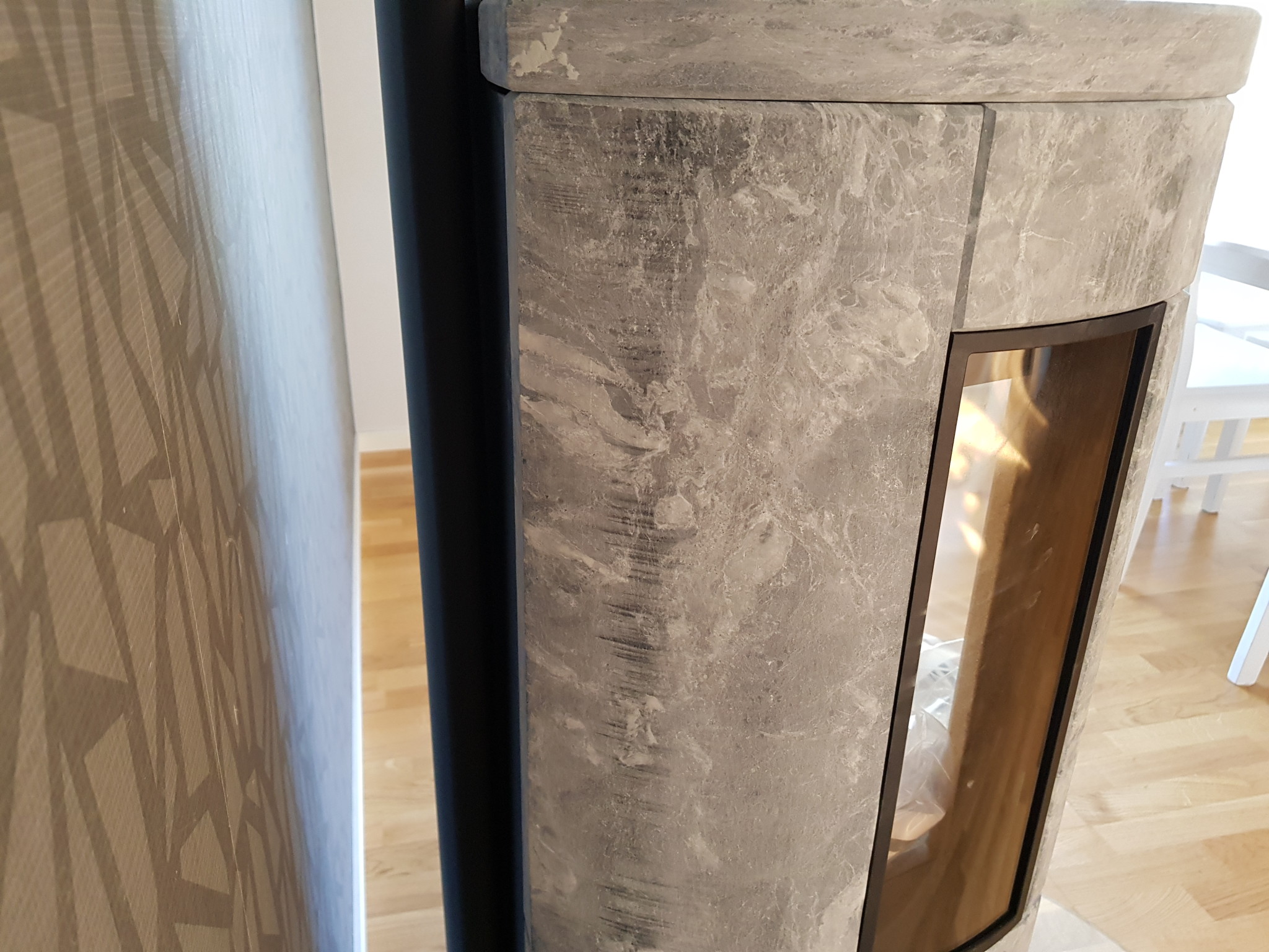

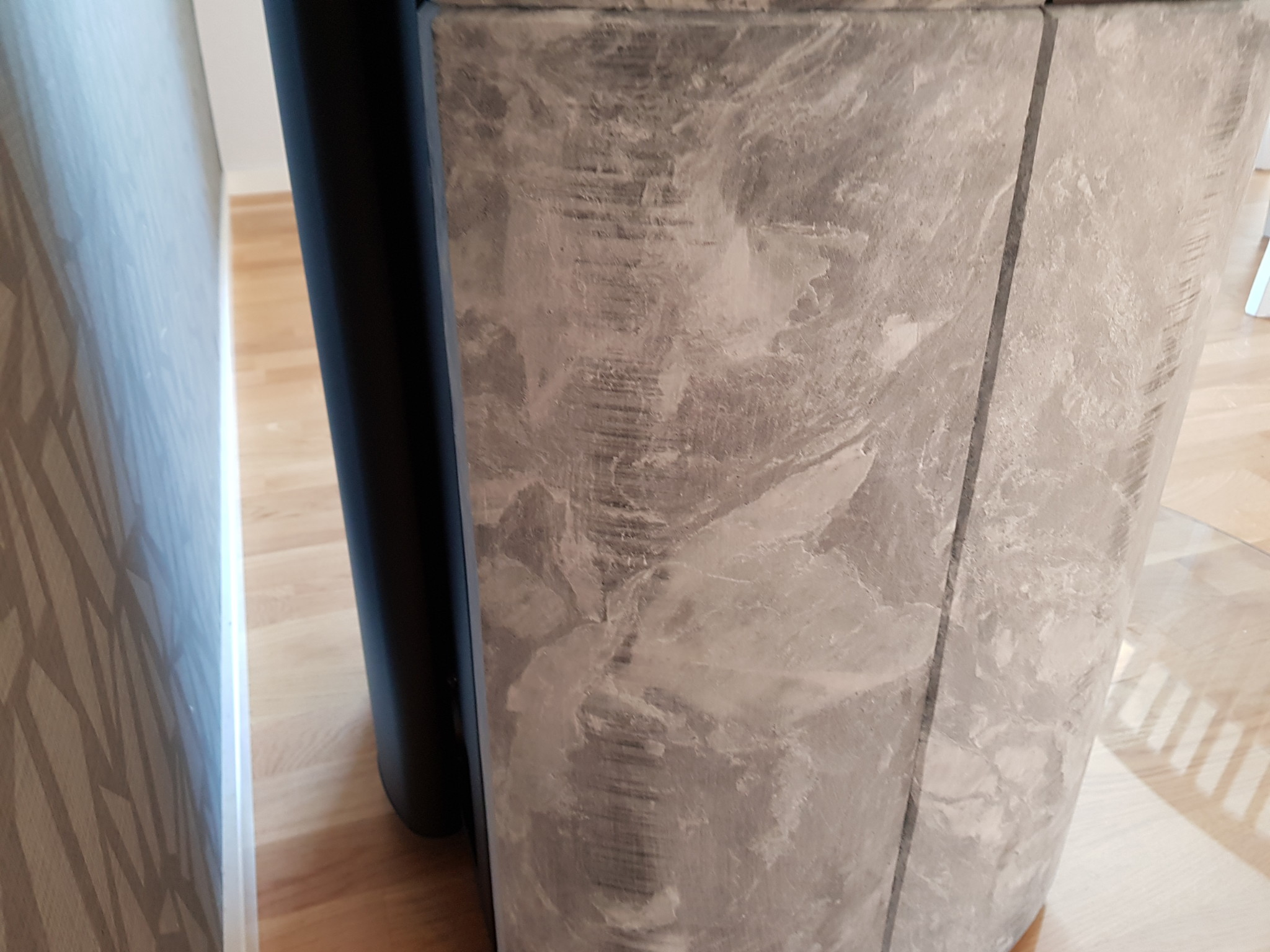

Hej, fick en kamin idag levererad och installerad. blev väldigt bra tycker jag, dock så tycker jag att det ser ut som brännmärken eller liknande på täljstenen. Jag är osäker det kanske ska se ut så här på täljsten? Det ser ut så här på båda sidorna. På exakt samma ställe
  • Närbild på en nyinstallerad kamin med märken på täljstenen som ser ut som brännmärken.
  • Nyligen installerad kamin med täljstenspanel som har ojämna märken eller mönster på båda sidor.
Fabrikationsfel?
Hör av dig till säljaren så löser de det förhoppningsvis.
Följde det inte med en "polersvamp" ?. Borde iof sig montören åtgärdat men märkena är inga problem att få bort
Som du säger så var det inga problem att få bort dom hehe. Dom hade glömt att ta med en polersvamp men köpte en sån där handsvamp med raspig sida och det försvann på en gång.
