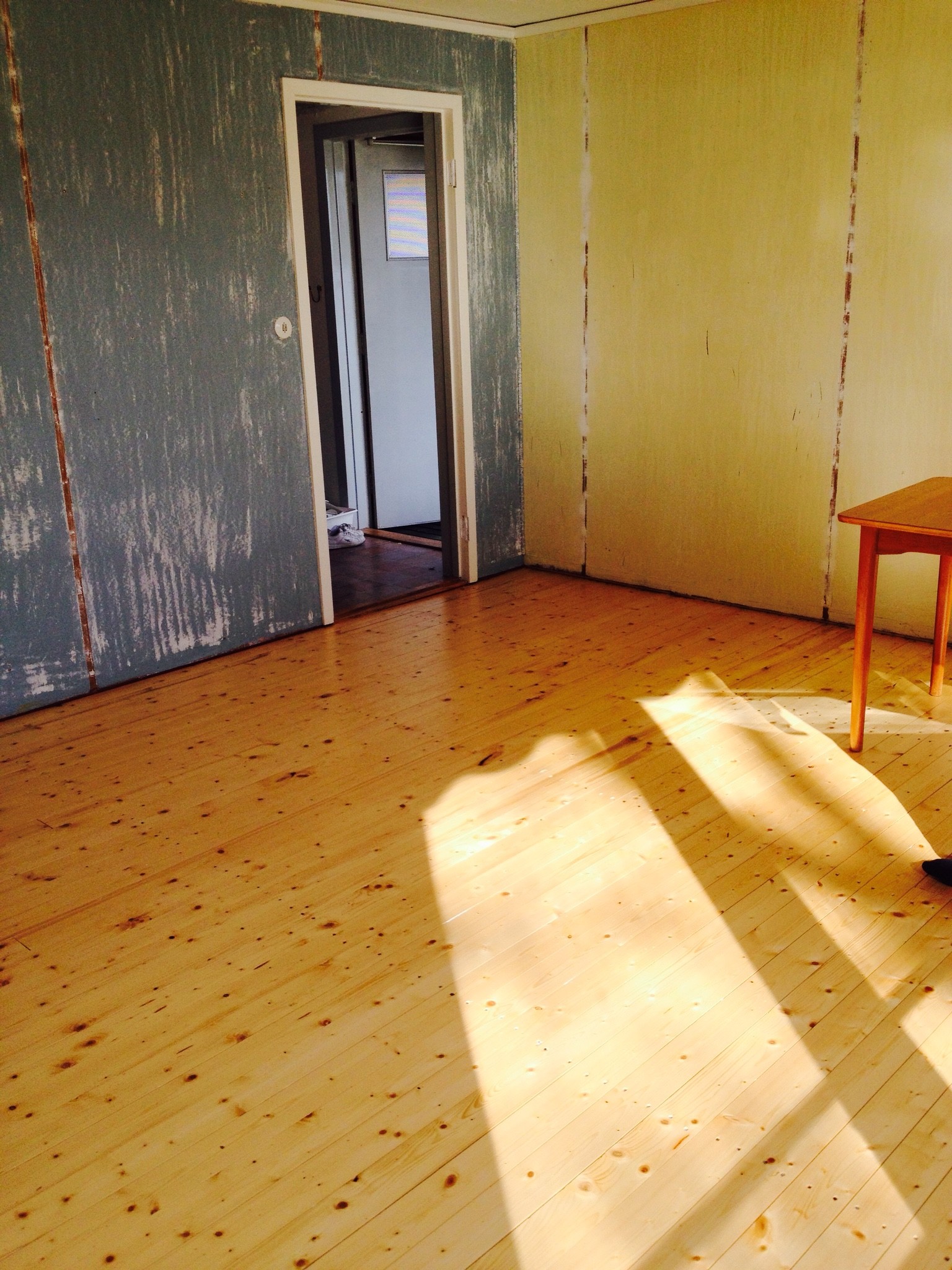

Tack för bild! Ser ju ut som att där iallafall inte är fula svarta märken runt spikarna! Handslipade de runt spikarna då, eller gick de över hela golvet med golvslip? Vad är det för behandling på detta?S skogstomten skrev:

Hur har det gått med ert golv. Här är en bild av vårt slipade och lackade golv. Det är ju inte vi som gjort det så jag vet ju inte hur det är gjort men vid spikarna är det inte svart.
Däremot har det varit matta på golvet vid något tillfälle och det finns spår av den på vissa ställen. Det är lite svart, som att det skulle vara lite smutsigt.

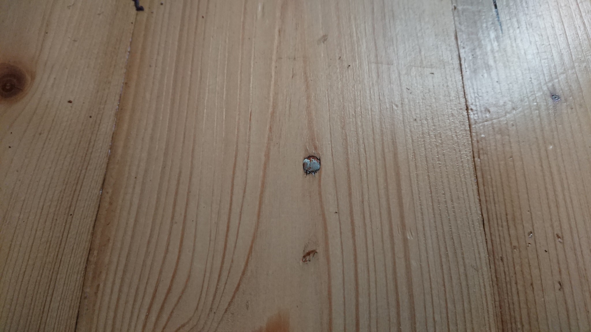

Man kan se att det slipats i rostet på spikskallarna, men det har inte blivit metallblankt vad jag kan se. Järnspån/pulver skulle inte färga av sig speciellt mycket.
Det bildas järnoxidspulver när de rostiga skallarna slipas.
Man kan köpa järnoxid som torrpigment (finns både som svart och falurött) om man vill göra egen färg, så man får väl räkna med att järnoxiden kan färgar träet. Gran är ganska mjukt trä.
Man får slå ner spikskallarna så att man inte slipar i dem.
När man gjort det kan man slipa och dammsuga. Proceduren kan nog behöva upprepas några gånger så man blir av med järnoxiden.
Fortsätter man tillföra färgpigment (järnoxid från spikskallarna) kan man väl inte räkna med att bli av med missfärgningen? Börjar spikarna sticka upp när man slipar får man väl slå ner dem lite till?
Möjligen skulle träet kunna vara blånat också, men det är lite svårt att avgöra från bilderna som inte är speciellt skarpa och kanske inte har så bra färgåtergivning? Är det blånat virke hjälper det inte att slipa en gång till.
Hur mycket slog ni ner spikarna? I stort sett alla spikskallar jag sett på bilderna ser slipade ut.N Nilsson18 skrev:
