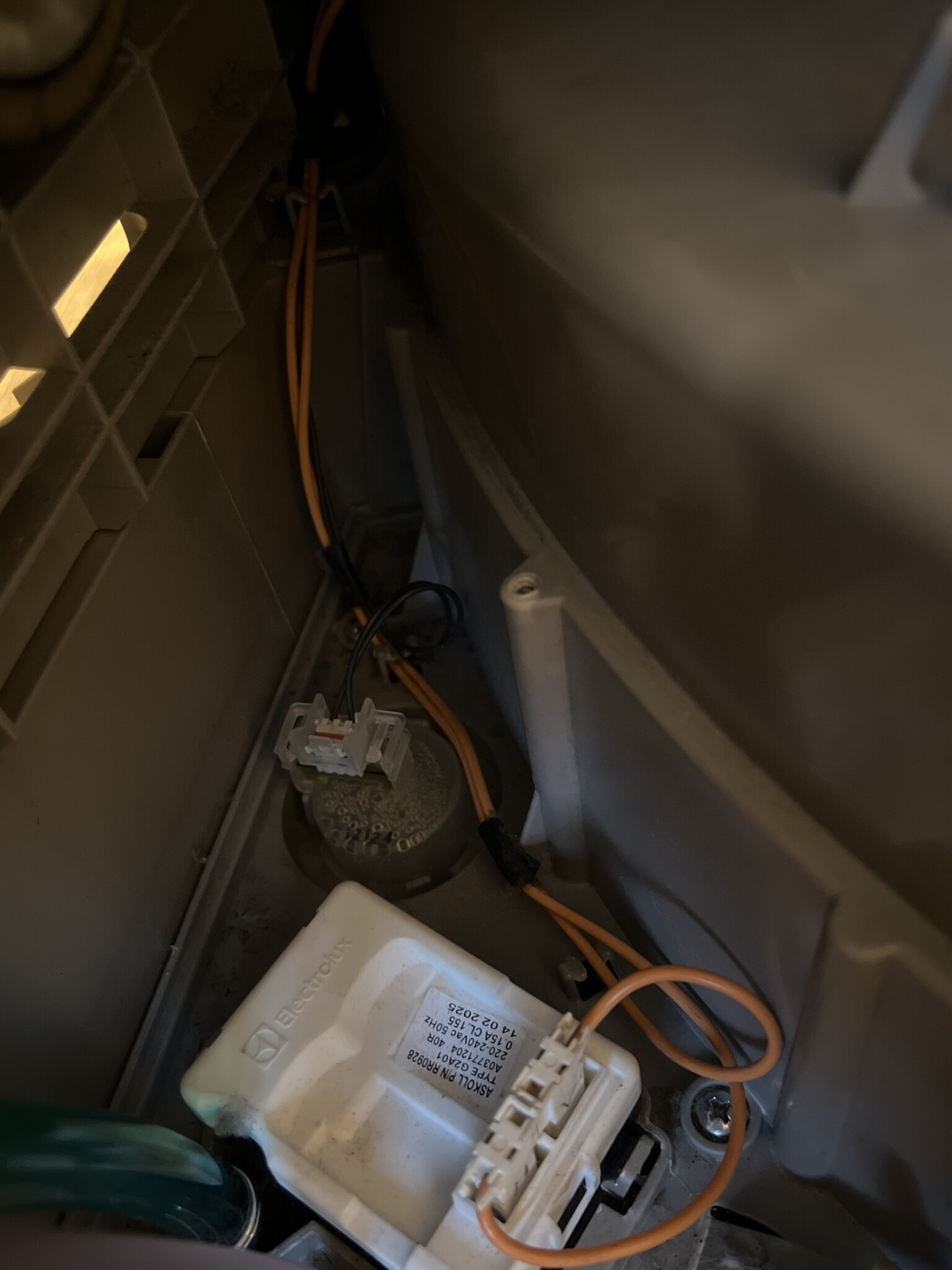

Jag har en kondenstumlare ,Electrolux perfectcare 700 som inte tömmer vattnet som den ska. Jag har haft isär maskinen och städat ur den ordentligt, samt bytt kondenseringspumpen men den tömmer inte som den ska ändå och det är fullt av vatten bakom kondensorluckan efter varje körning.
Någon som vet om det finns något mer jag kan testa att byta själv eller är det bara köpa ny maskin? Vad bestämmer när kondensorpumpen ska gå? Kan det vara någon givare som är trasig?

givaren som startar pumpen brukar finnas på samma ställe
men det kan ju vanligtvis vara stopp i slangarna

Tack! Tror jag hittade den, känns dock omöjlig att få loss utan att plocka ner hela maskinen men det är väl bara göra. Slangarna ser fina ut tycker jag.
Tack för hjälpen!
