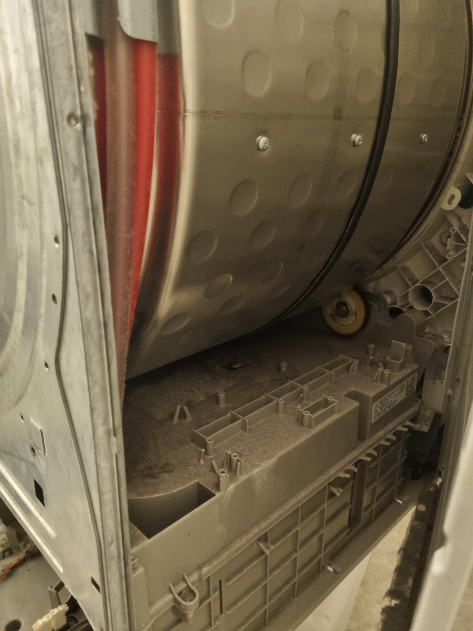

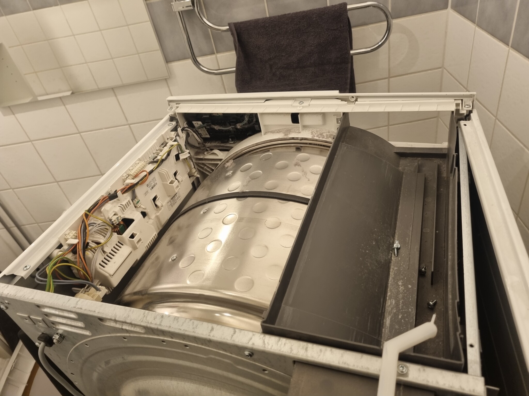

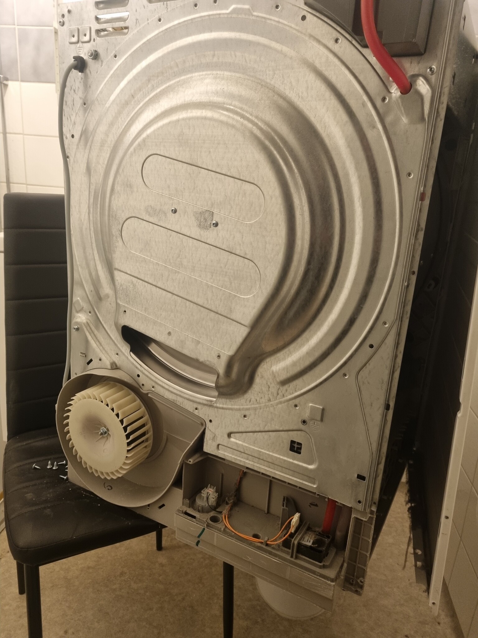

Jag måste va blind eller så finns det inget element i denna.

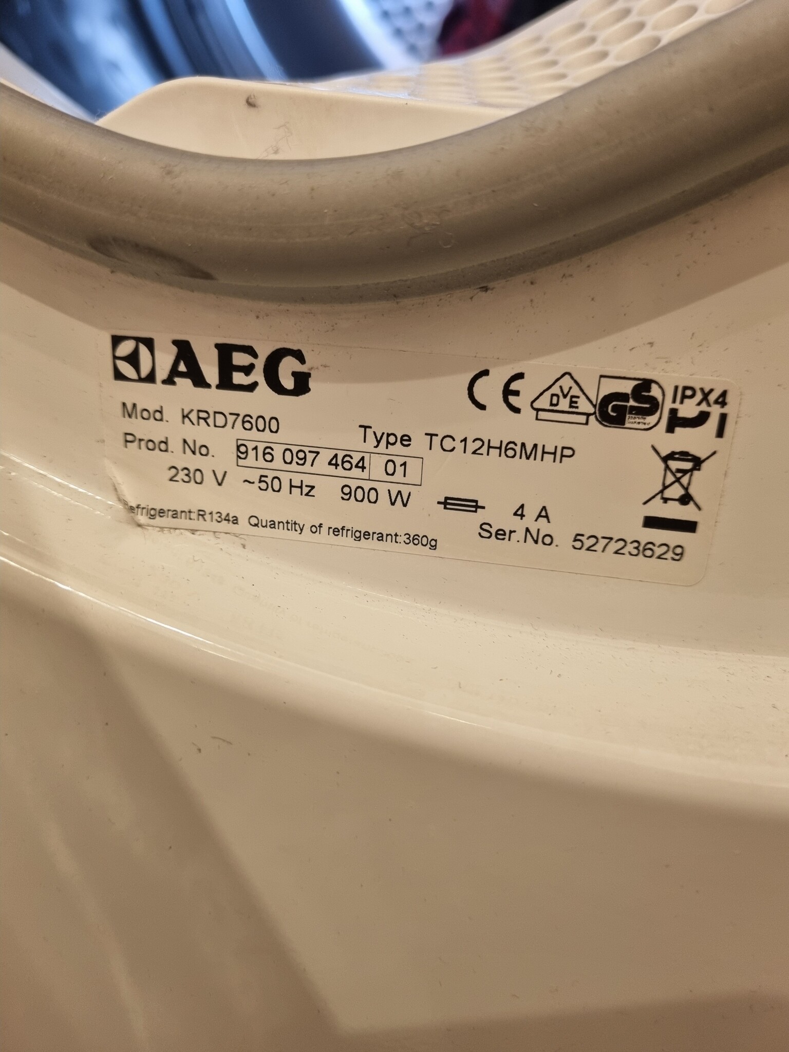

Modell aeg.
Äldre.
Köpte den beg. Torkade en tvätt som blev torr. Och idag skulle jag torka en tvätt igen men. Maskinen stänger av sig efter en stund körning. Öppnade trumman under körning och det va inte ens lite varmt.
Någon som vet vart den kan sitta.

Du har en värmepumpstumlare så därför hittar du inget traditionellt värmeelement. Det kan vara problem med temperatursensorn om den har blivit täckt av kalk med tiden. Får då torkas av ev med ättika.
Det kan även vara problem med ludd inne i maskinen som hindrar luftflödet. Kräver grundlig isärtagning.
