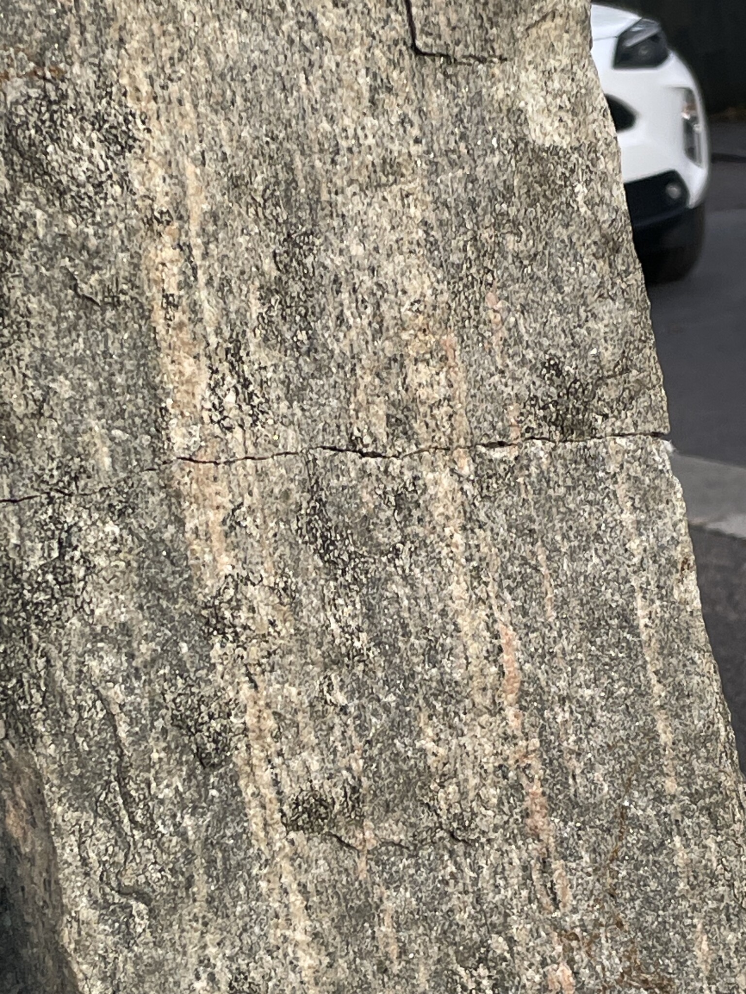

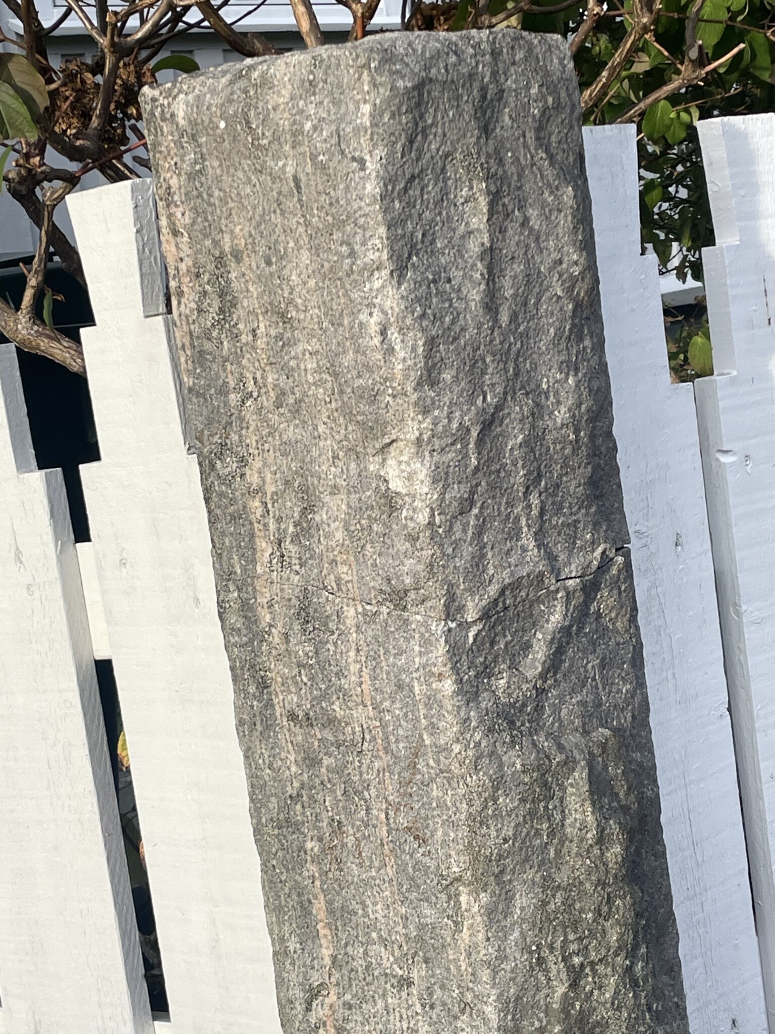

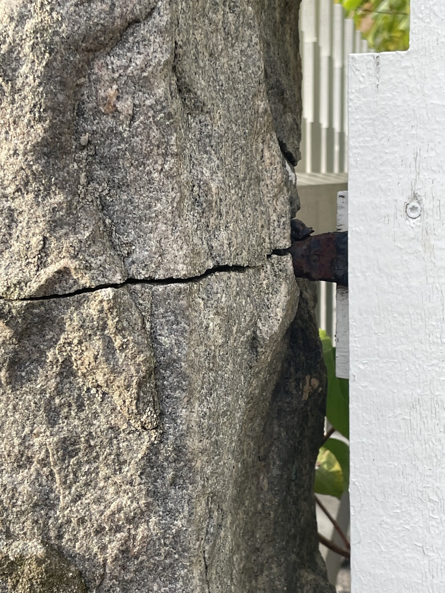

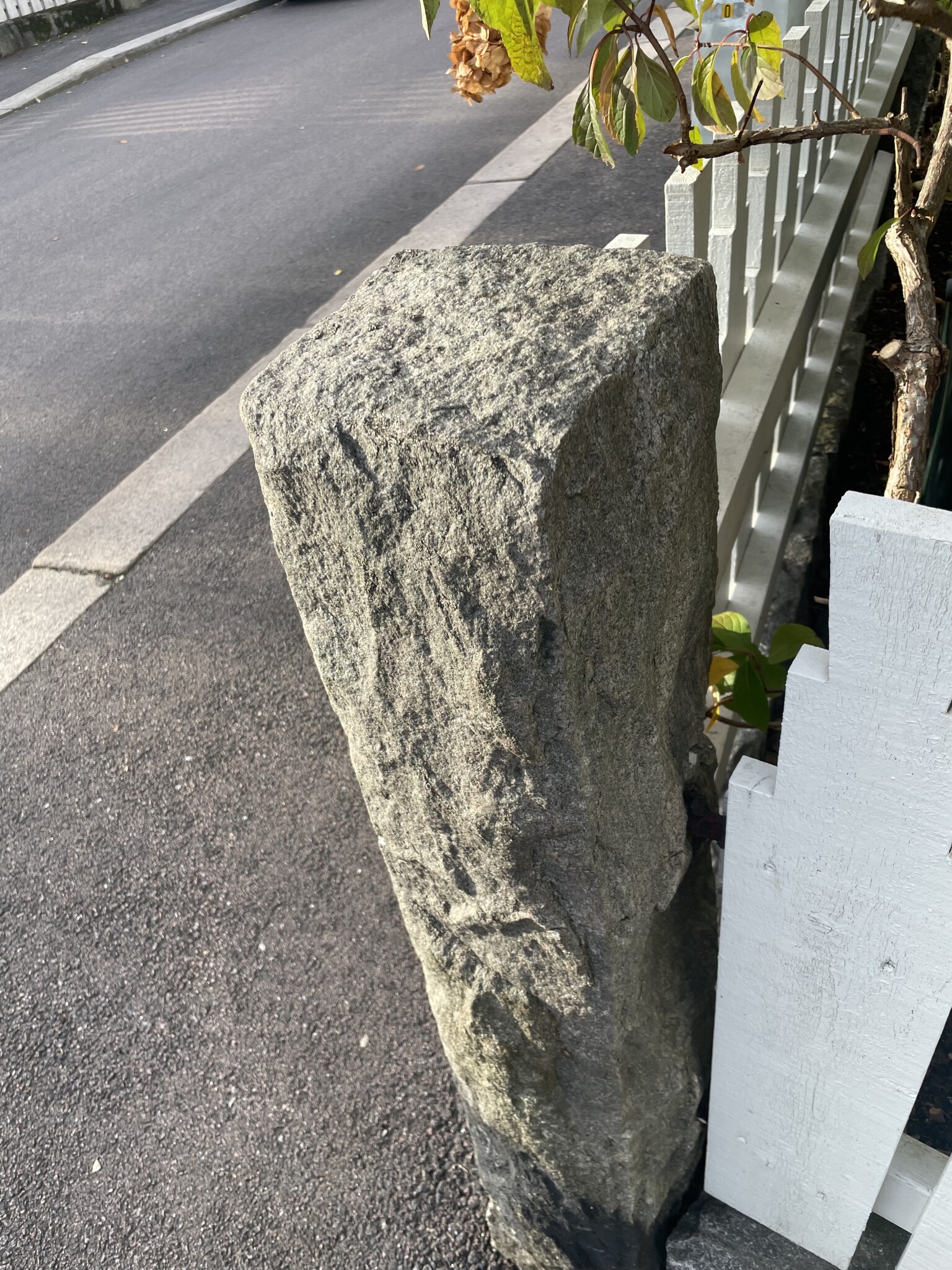

Behöver hjälp med en sprucken stenstolpe som ingår i ett staket, se foton. Den har spruckit vid metallinfästningen.
Hur kan man laga det på ett snyggt sätt?

Det finns ju stemlim (tex pu-700) så om du kan lyfta av toppen så kansek du kan limma ihop den.
Om det inte redan finns så kanske det är bra att borra ned ett eller ett par armenringsjärn också mellan topp och botten för att förstärka upp
