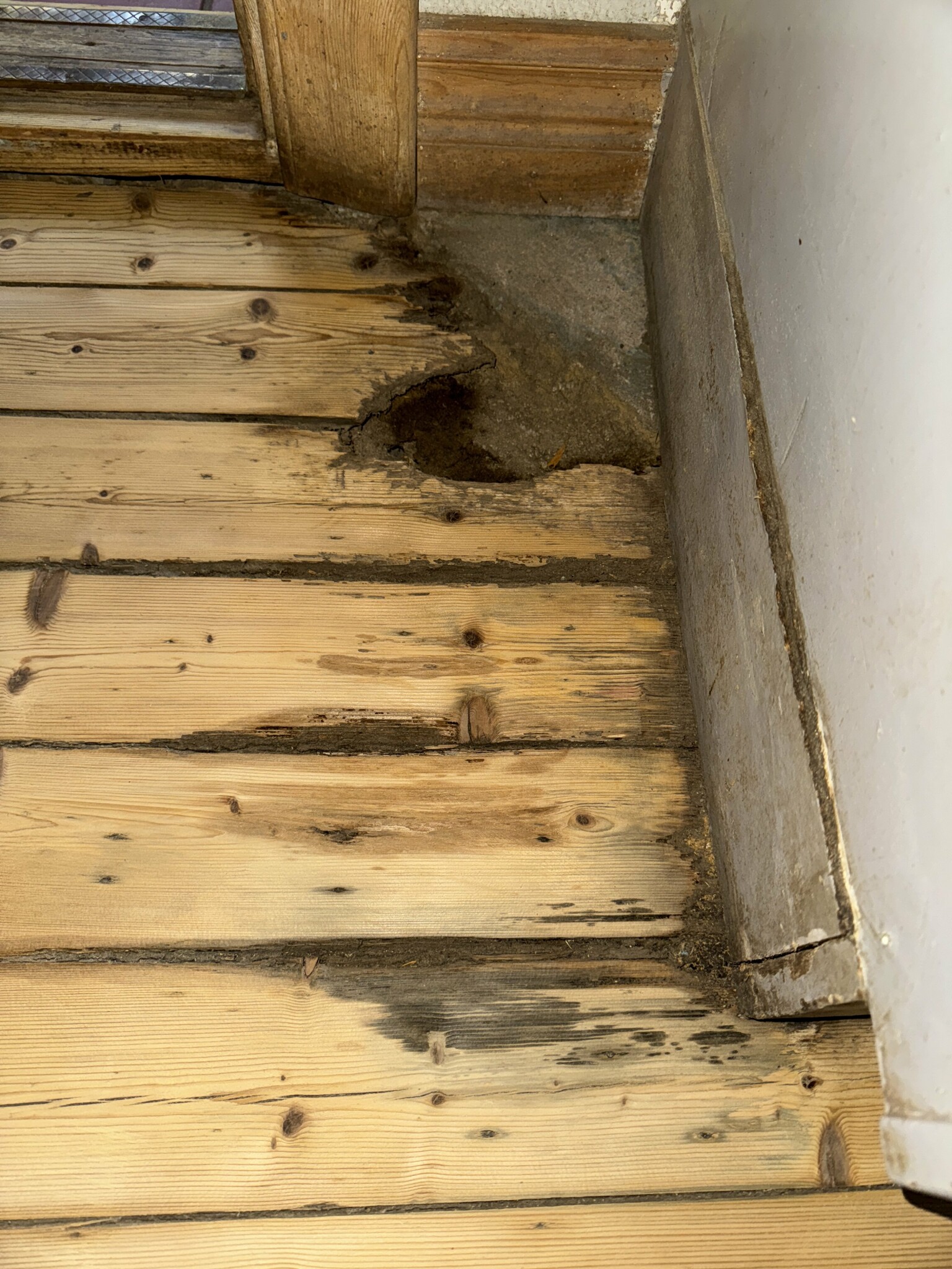

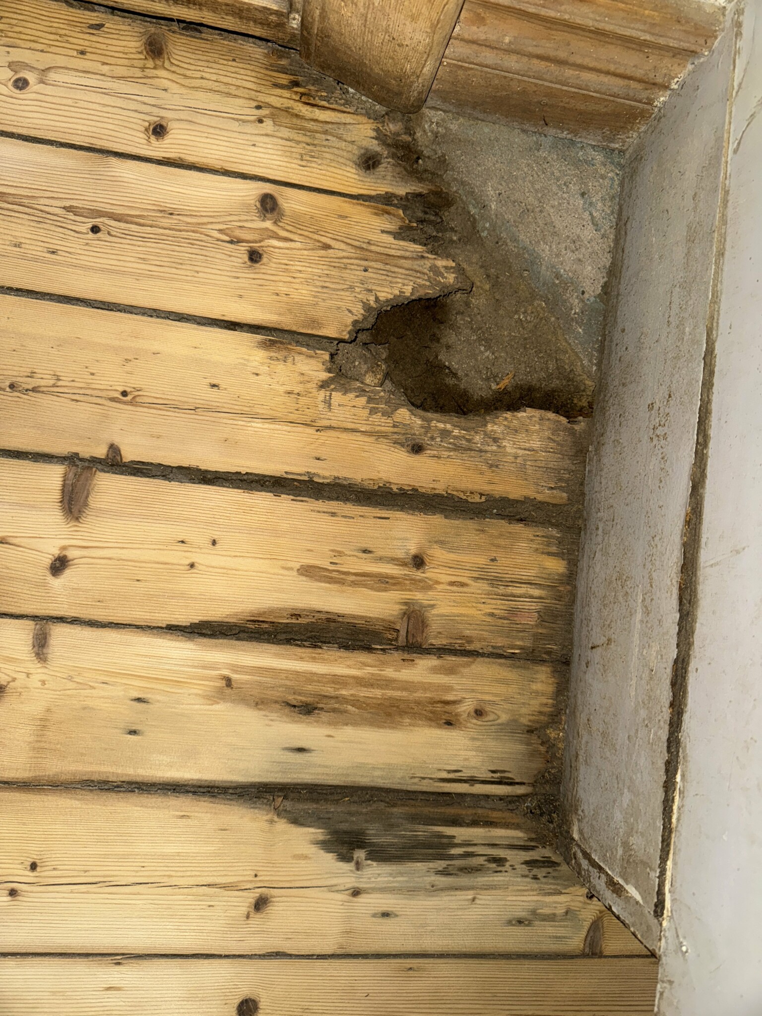

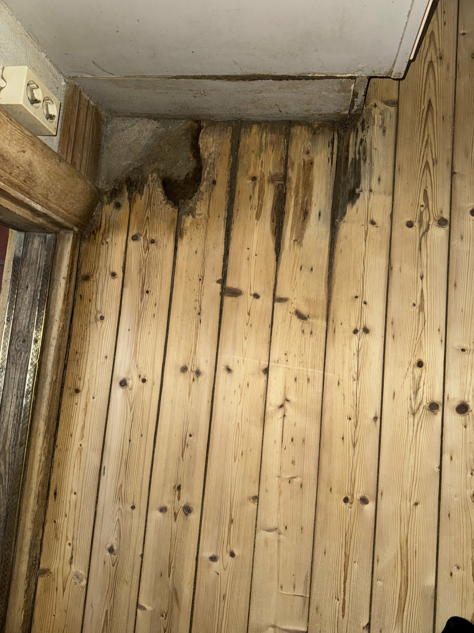

Hej! Murket golv i hörnet. Hur kan jag fixa detta så att det blir snyggt? Eftersom resten av golvet i köket är fint vill jag inte riva upp hela golvet i köket, utan vill försöka fixa det skadade området.
1. Riva upp området och sen lägga klinkers istället?
2. Ersätta de dåliga brädorna med nya?
3. Lägga på någon metall ovanpå för att dölja det?

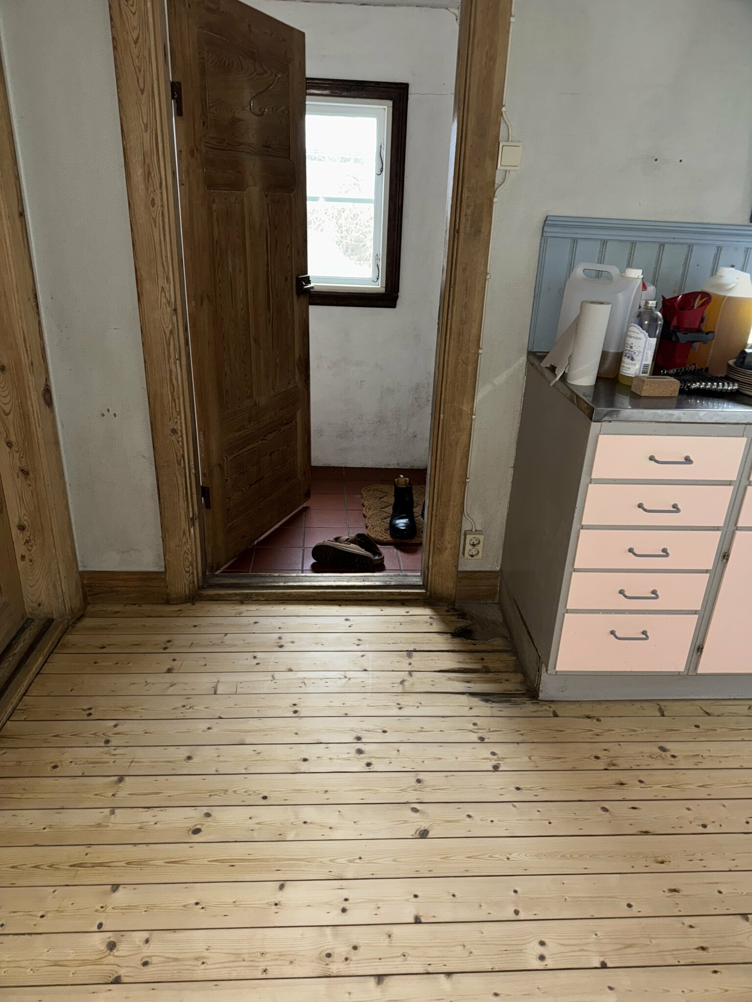

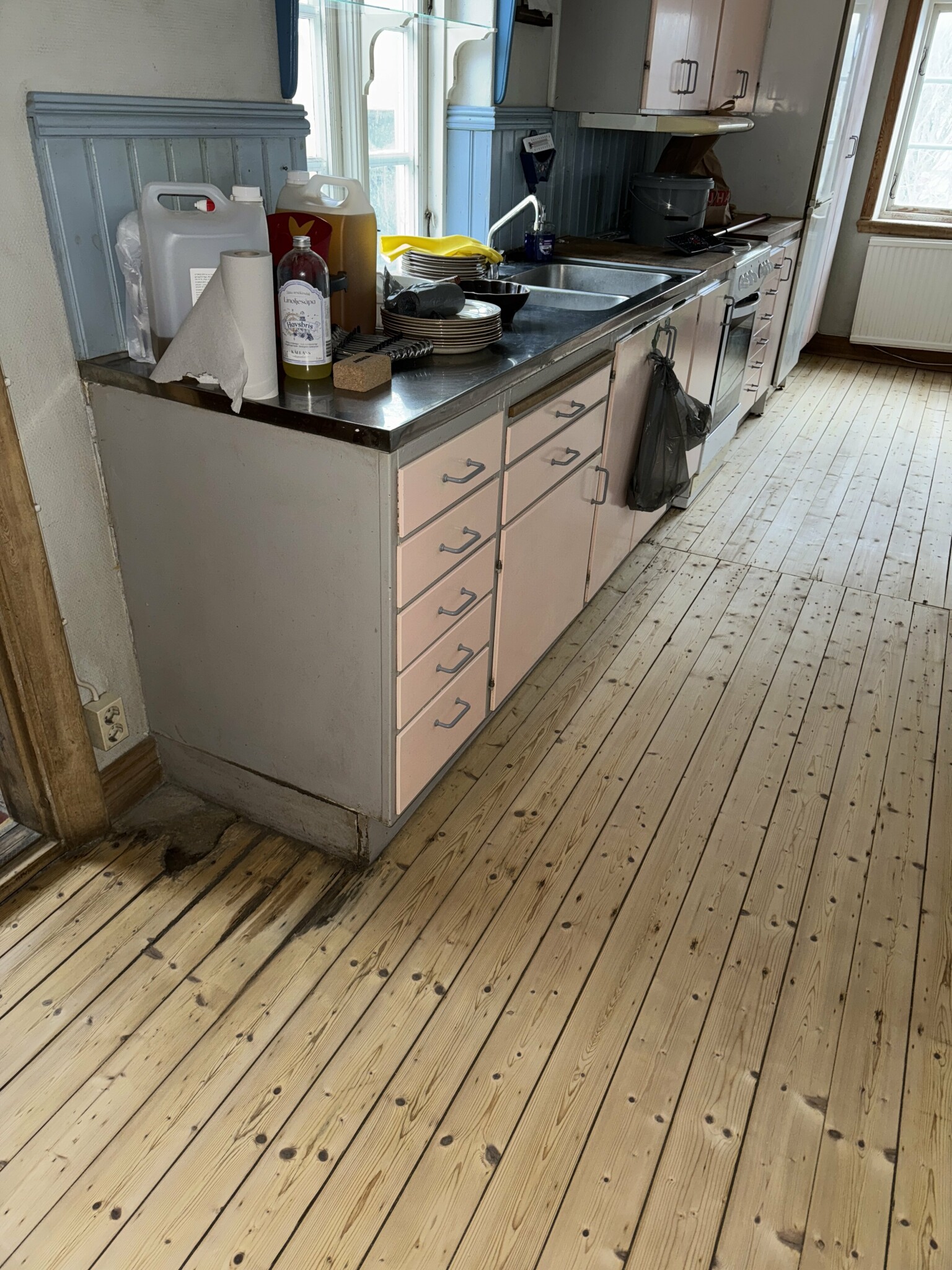

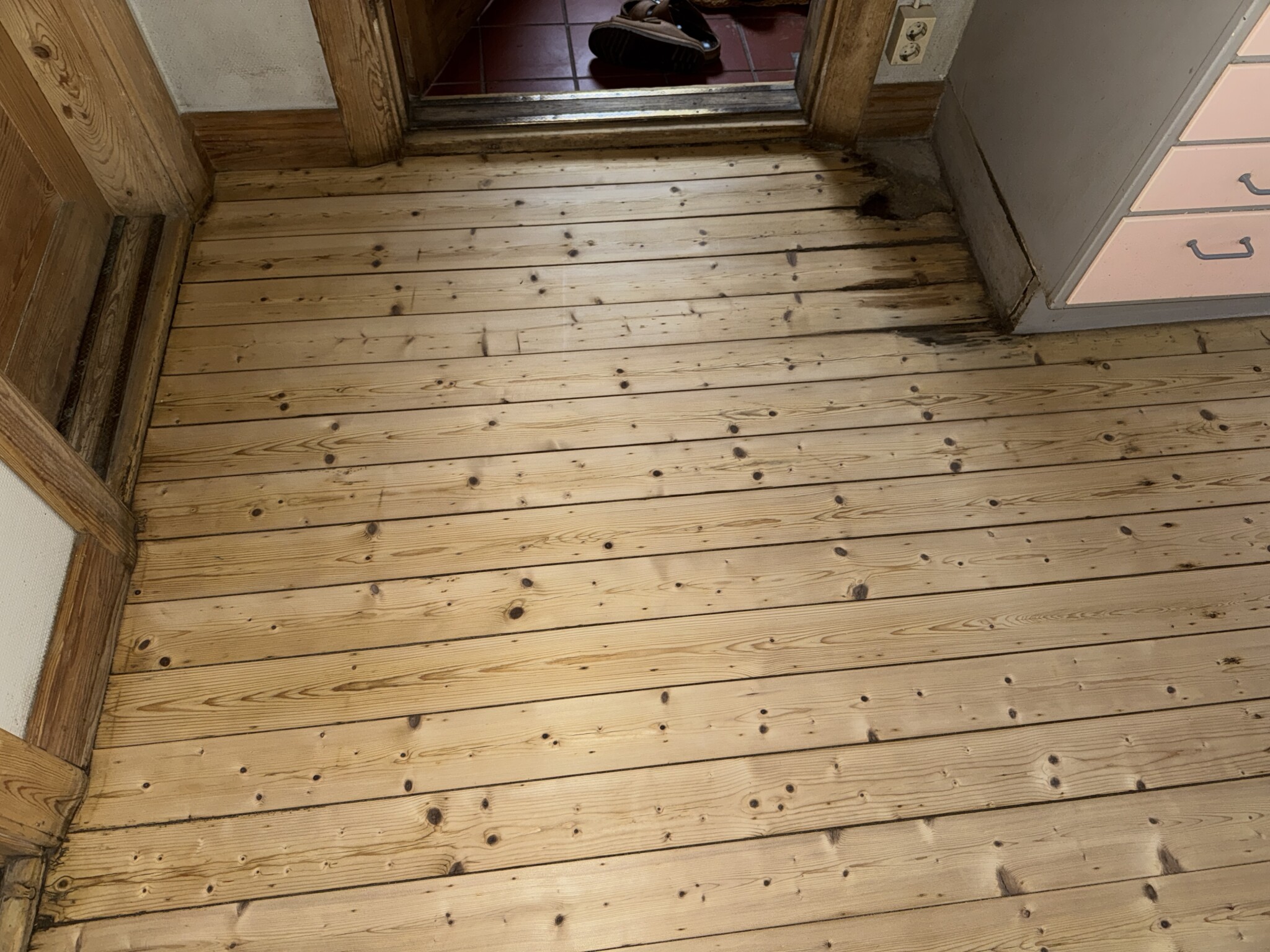

Jag skulle också ta bort alla skadade brädor och ersätta med nya brädor av samma dimension. Med tiden bleks trät och de skillnader som man kanske stör sig på i början glöms snart bort. Är man känslig för variationer så går det att lösa med svagt färgad lack eller kanske vax eller bara slipa hela golvet och ytbehandla enligt önskemål (olja/vax eller lack). Hur de nya brädorna bäst monteras ger sig nog när man har rivit bort de skadade. Vet du varifrån fukten har kommit? I hålet skymtas något som ser ut som jord, är det det? Vad är det i fogarna mellan brädorna. Är sockeln på skåpet också skadad? Är hela övriga golvet utan fuktskador?
