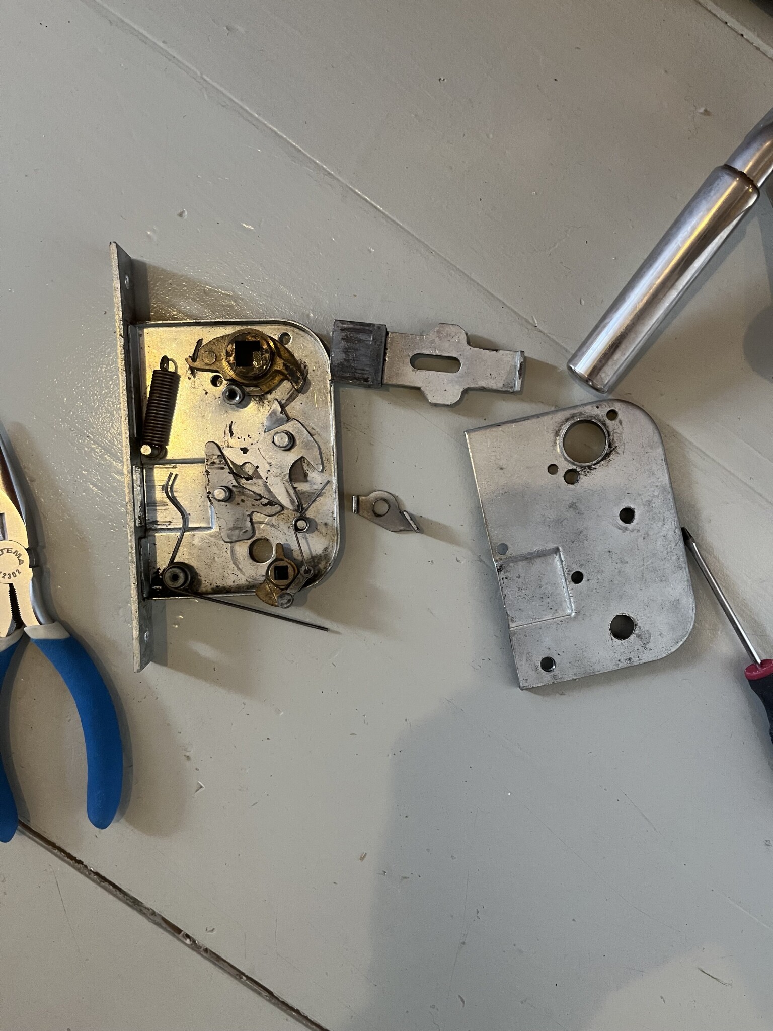

Hej! Ett låshus till toa var trasigt. En fjäder var trasig och roddare var utsliten. Jag hittade ersättare i annat liknande låshus i en gammal dörr som inte används. Jag var osäker på hur alla delar skulle sitta i låshuset och har googlat en massa men hittar ingen bild på riktigt likadant. Jag fick i hop något som faktiskt fungerar, se bifogad bild! Men med låshuset i dörren uppstår ett problem. Jag behöver dra till dörren lite extra för att kunna stänga dörren (detta kan jag såklart justera) och ibland när jag gjort detta går det inte att öppna. Behäver då låsa och låsa upp för att få det att funka igen (tror jag, har bara testat utifrån än så länge och med mejsel meckat lite tills det går att öppna. Så här vill jag ju inte ha det, ska ju funka. Någon som kan se på bilden något uppenbart fel jag gjort i montering som skulle kunna orsaka detta?
Jag har mekat en del med liknande lås. Jag skulle tro att fjädern som tumnageln vilar emot ska spännas upp ca. 45 grader och stickas ned i ett långsmalt hål i ett vridbart silverglänsande metallbleck. Sedan kanske de två vridbara metallbläcken under låskolven behöver justeras innan man kan stänga till låset. Att få locket utan att fjädrana sprätter iväg delar över golvet är kanske den svåraste utmaningen här.

Det saknas fjäderbelastning på en komponent i bild men tror att du redan löst problemet, missade att inlägget var så gammalt.

Hej, tack för tråden! Tack vare din bild på ett fungerande hus kunde jag få ihop mitt, som jag öppnade i ett ögonblick av undersysselsättning och övermod.
(Mitt såg lite annorlunda ut, men inte mer än att jag till slut fattade hur bitarna skulle sitta).
