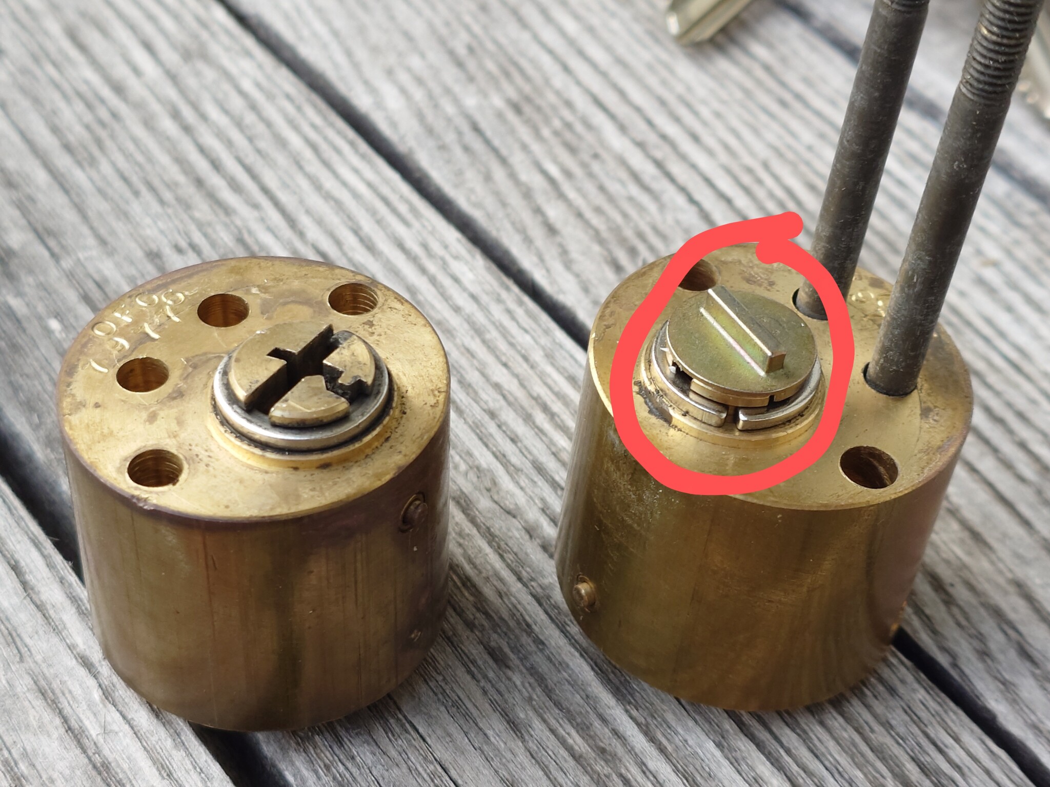

Låscylindrarna på bilden sitter på vår ytterdörr.
Den utvändiga cylindern till vänster i bild är trasig. Detaljen som är markerad på den inre cylindern till höger i bild var knäckt och lossnade när jag lossade den yttre cylindern.
Någon som vet om den trasiga cylindern går att laga?

Du köper en ny medbringare till ASSA 700-serien och monterar den.
Om du tar med låscylindern till en låssmed så monterar ha troligtvis även medbringaren.
Någon av dessa passar.
Dorma Cylindermedbringare DCS 50023386
ASSA Cylindermedbringare 353603100055

Tack för snabbt svar. Är medbringaren svår att montera? Krävs det särskilda verktyg?1 123abc skrev:Du köper en ny medbringare till ASSA 700-serien och monterar den.

Jag vrider stoppringen så att öppning i stoppningen är vid öppningen i tappen/cylinderkärnan i botten av tappen (klockan 6) sedan använder jag en mindre skruvmejsel som jag stoppar in i mellanrummet och bänder till lite så öppningen i stoppringen blir lite större, öppningen behöver endast vara lika stor som medbringaren är tjock så den går att sätta på plats, obs ta det lugnt annars är det lätt att slinta och göra illa sig.A andersmh skrev:
Sedan vrider jag stoppringen så öppningen är kl3 eller kl9 och då kan du sätta cylindermedbingaren på plats sedan vrider du stoppningen lite och klämmer ihop den lite med en polygrip lite lätt så öppningen i stoppringen blir lite mindre.
Då du inte har en medbringare på plats så kan du sära på stoppringen med t.ex en låsringstång istället för att använda en skruvmejsel.
Det enklaste är att ta med låscylindern till en låssmed.
Medbringaren är billig och montering av medbringare lär de ta väldigt lite för om ens något.
Ett prisexempel är ca 20-30kr för både medbringare och montering.
