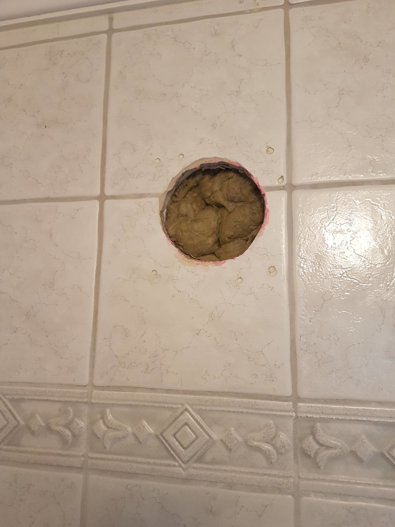

Hallå! Vi har flyttat fläkten från ytterväggen till taket. Så nu återstår detta hål. Frågan är vad behöver jag för att lappa igen det? Har nya exakt likadana plattor.
Först behöver man väl en sån fogskrapa och rensa runt? Och sen knacka loss de båda bitarna?
Men vad behöver jag för att fästa plattorna sen? Och vad har man som fog emellan?
Länka gärna till produkter så jag vet vad jag ska köpa
Inget vatten från dusch tar sig hit upp och vi ska nog göra om badrummet inom några år så det behöver inte vara några dyra produkter. Snabbt, lätt och billigt som ändå håller då så klart
Tack!

Du behöver kakelfix att fästa de nya plattorna med och kakelfog att foga med. Det svåra blir att matcha färgen på kakelfogen så att det inte ser ut som hej, kom och hjälp. Det kan nog kräva letande för att hitta rätt grundprodukt. Byggmarknaderna brukar ha en palett för att visa de olika tonerna i de olika produkterna.
Sen kan det väl vara klokt att laga hålet innan kakelplattan sätts på plats. T ex genom att limma i en bit gips.

Om du ändå ska göra om badrummet om några år så skulle jag övervägt att limma upp de två plattor du ska sätta upp för att slippa joxa med fix. PL400 borde fungera för ändamålet.

Jag hade utan att blinka satt dit ett enkelt frånluftdon i plast för 60kr typ bara för att dölja hålet.
Du kommer aldrig få det riktigt bra ändå när du inte har rätta fogen och dessutom har fogen en del år på nacken så det blir aldrig riktigt likt ändå.

Den iden gillade jag! Tog mig in på en annan ide, helt enkelt ett vitt doslock! Kan man ju dessutom Silicona lite lätt dit

Förvisso också helt ok men det döljer inte skruvhålen tänkte jag...G MrGlad8 skrev:
Frånluftsdonet trycker du ju bara in så fjädrar det fast sig själv.
Dessutom stör sig mina ögon på konstigt placerade doslock men inte på en ventil oavsett den fungerar eller inte.... hehe
