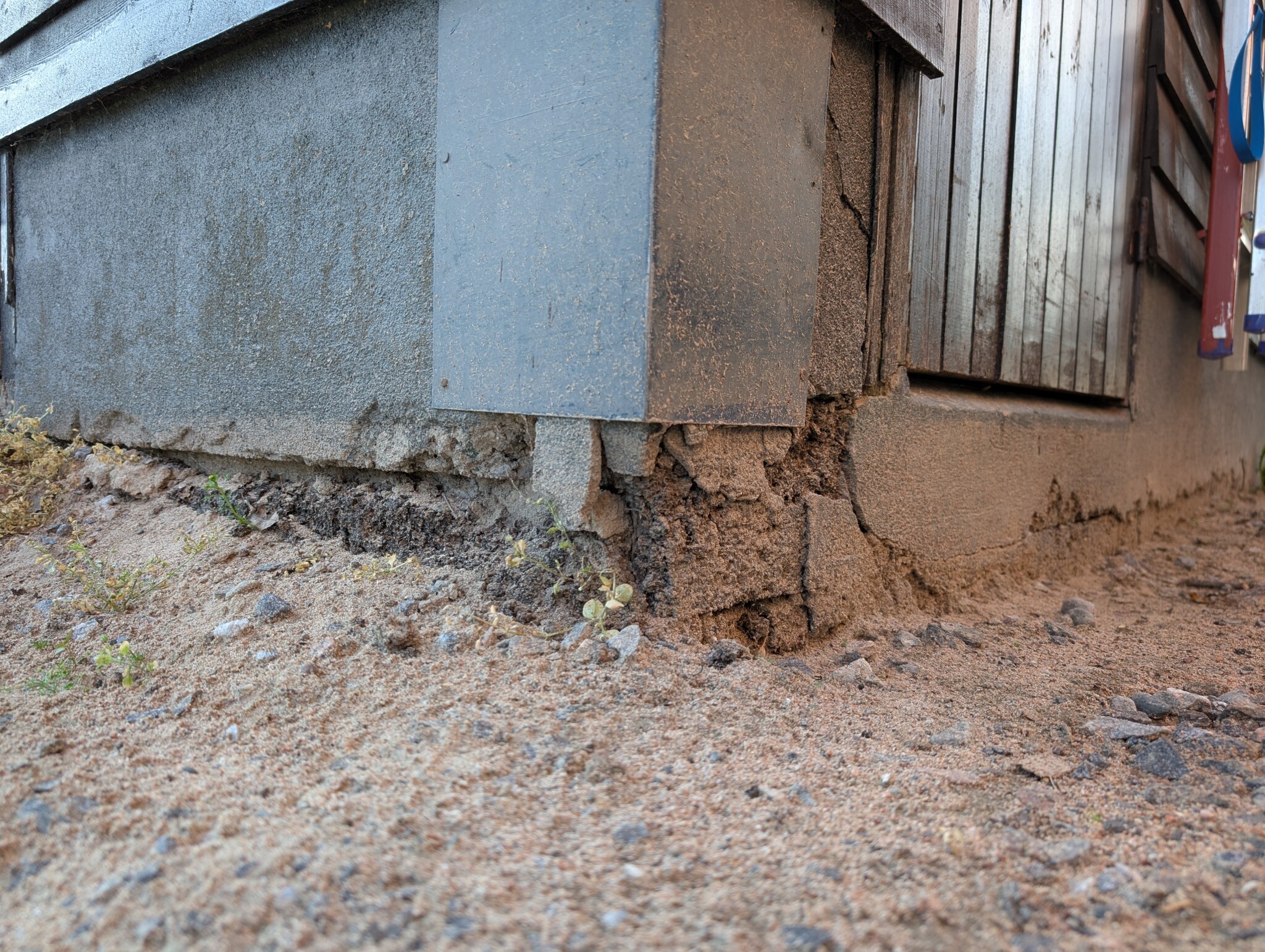

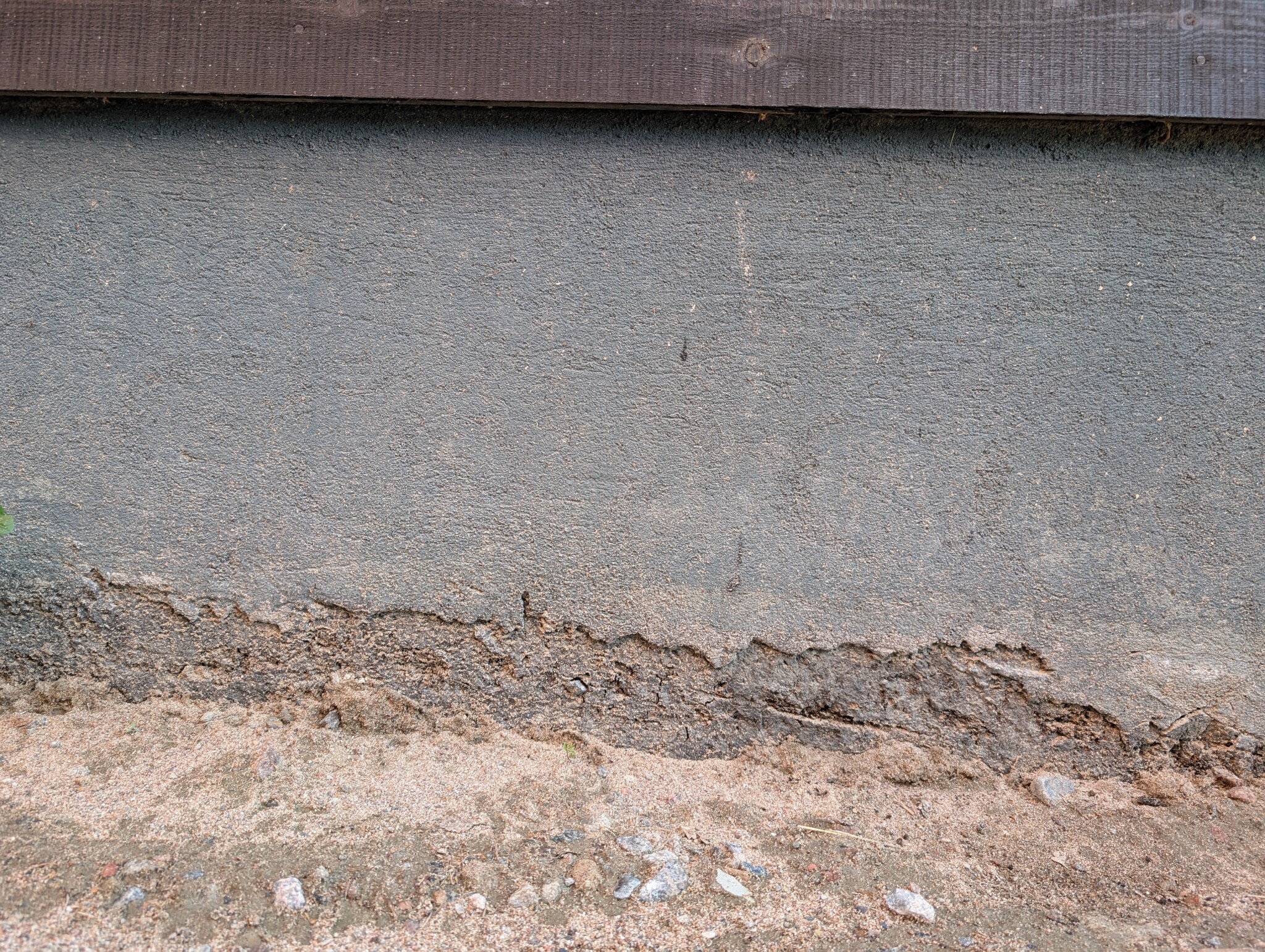

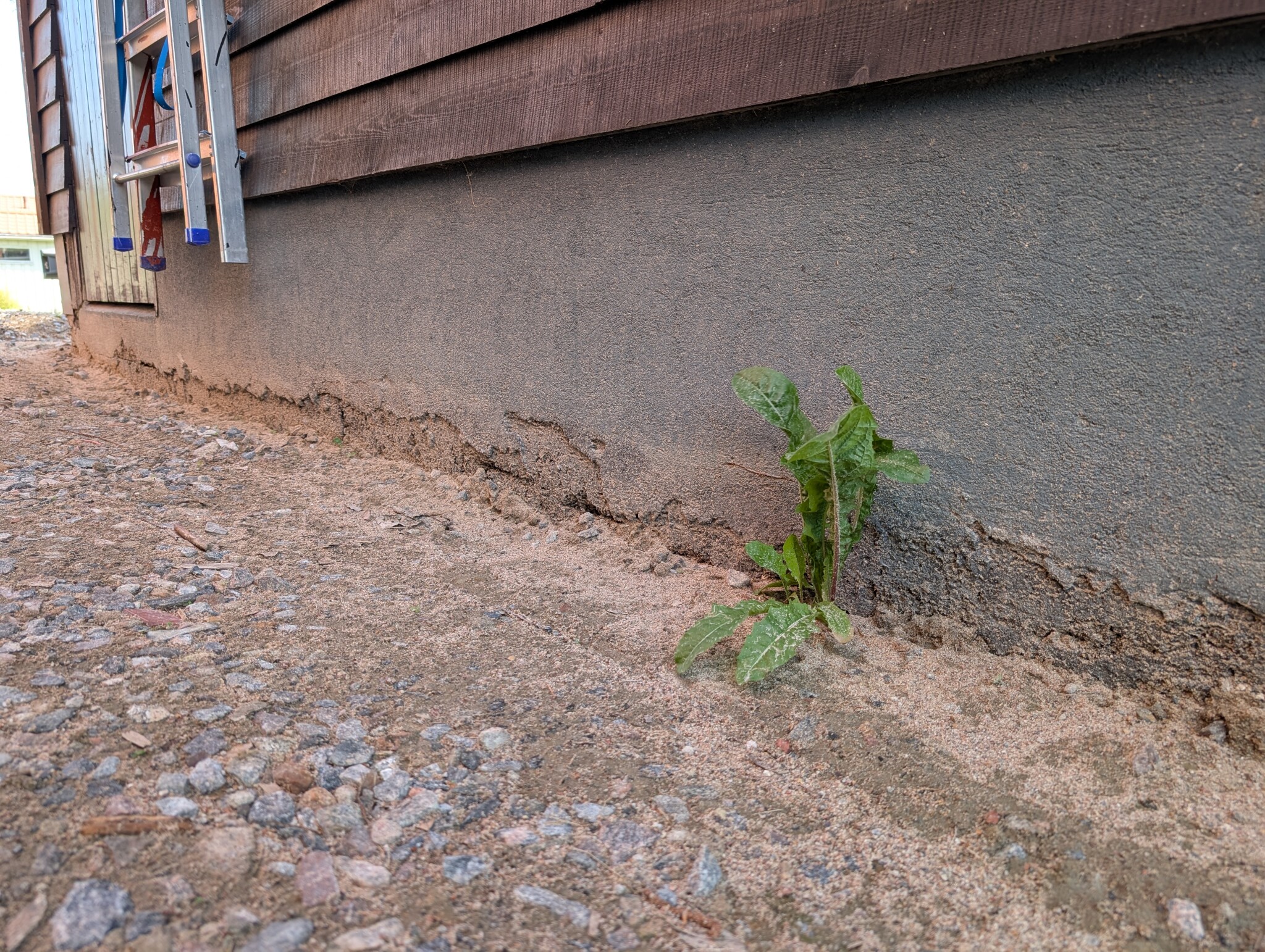

Hej
Vi har ett garage byggt på sent 60-tal. Det är bygg på oisolerad platta vilken ligger på mestadels sand. Jag ska lägga stenplattor intill garaget och sockeln behöver repareras innan detta. Som det syns på bilderna har putsen släppt rejält nertill, särskillt i ena hörnet där det börjar bli underminerat. Bakom putsen sitter nån slags mjuk.isolering, känns som skrovlig cellplast eller typ som dagens isodränskivor.
Frågan är hur ska detta fixas. Känns som att det kan bli klurigt att få ny puts att sitta på den där isoleringen.
Funderar på om jag skulle ta bort lite isolering och gjuta nån slags klack i betong men jag vet inte. Har ni några förslag?

Sockelskiva kanske är ett alternativ? Finns i olika märken och modeller

Skivan skyddar sockeln. Det går även att fylla upp mot skivan. Jag har för mig att de säger 10 cm fyllning mot.
Annars skulle jag försöka få bort all gammal puts en bit upp på sockeln och putsa om med cementbruk A. Det kommer hålla bra. Om du dessutom ska fylla upp mot spelar utseendet inte så stor roll.
Viktigt att veta är att cementbruk A är väldigt hårt. Så det fungerar inte bra att applicera det på en gammal puts som är mjukare, t ex B och C bruk.
