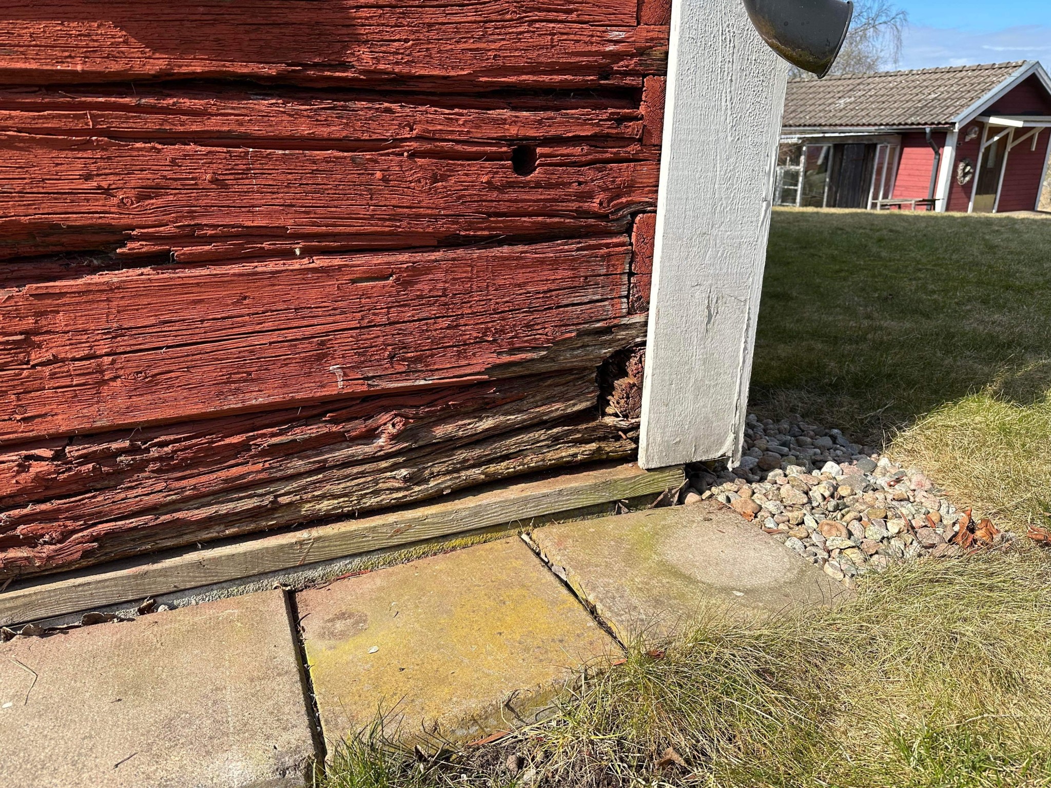

Mina farföräldrar bor i ett äldre timmerhus, nästan 200 år gammalt. De äldre brädorna har börjat vittra sönder och nu har jag fått frågan hur man på bästa sätt reparerar de äldre brädorna.

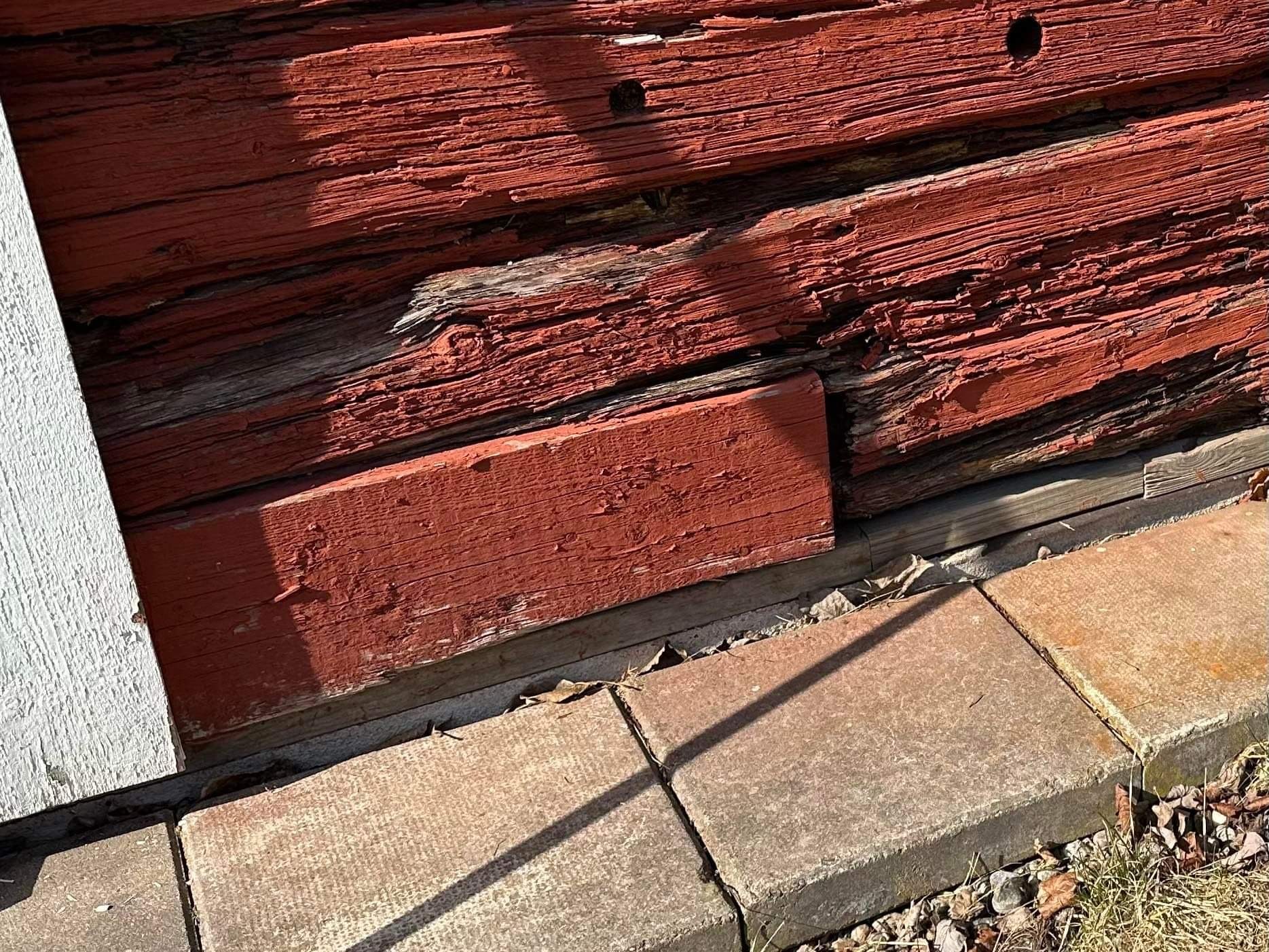

Brädorna är målade med faluröd färg och har tidigare reparerats enligt bilden nedan.
Finns det något sätt att behålla den äldre charmen? Hur kan vi gå tillväga?

Man tar bort den ruttna stocken och passar in en ny. Om man kan konsten blir enda synliga skillnaden att det nya träet inte är lika väderbitet som det gamla. Ibland räcker det med att hugga ur en lokal rötskada och passa in en planka, såkallad halvsulning.

Kidnappar tråden lite. Har liknande skadat timmer på ett par uthus. Hur långt kan/bör man låta det förfalla innan man gör något åt saken? Just nu målar vi bara på med rödfärg och håller koll, men vill inte orsaka mer jobb än nödvändigt, vare sig nu eller i framtiden. Finns det bra böcker i ämnet?
Knutarna lönar sig ofta att klä in med bräder i förebyggande syfte.
Själva timmerväggen tål att bli sönderfrätt i ytan av väder och vind men när timret är mjukt på djupet över större områden eller när så mycket är bortfrätt att ytterkanten på draget inte får stöd då kan man börja fundera på reparation.
