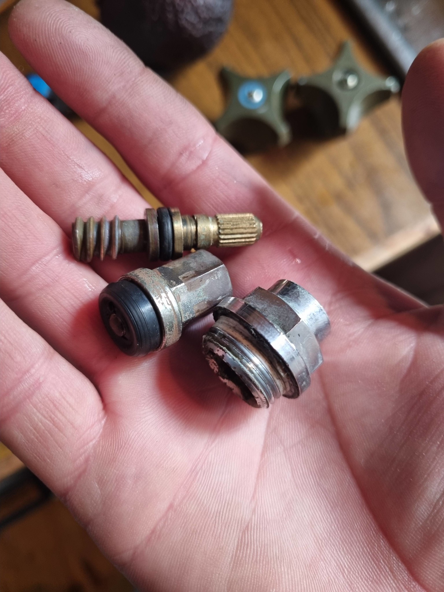

Då lyfter jag tråden igen. Hade tid vid detta besök att plocka isär ytterligare. Har googlat lite och hittat några olika som jag tycker ser lika ut, men vet inte vilken som är rätt.
Som synes på bilden fick jag isär den lite mer denna gång. Hjälp?

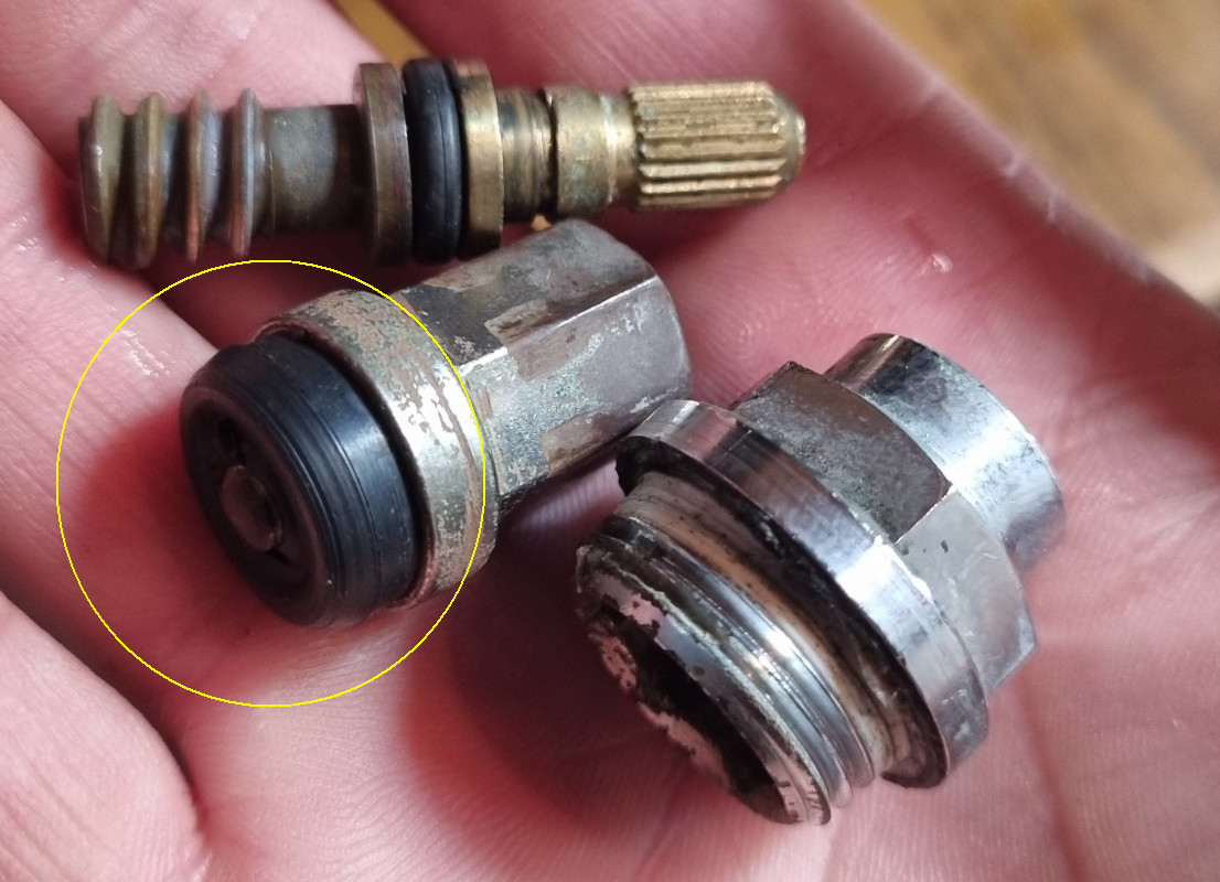

Dra ur käglan.
Närbild på hand som håller en demonterad kran med synliga slitage och korrosion.
D Dilato skrev:
Dra ur käglan.
[media][media][media]
Den verkar som sagt sitta ihop som en del. Det är en annan typ helt enkelt. Men tror jag fått rätt länkad nedan.
/Jocce
M mindis skrev:
De här borde passa: [länk]
Eller så byter du "allt" : [länk]
Mvh mindis
Tack! Det där känns rätt!
Nu ska dock rörmokare dit och göra annat, så kanske passar på att byta hela blandaren istället...
/Jocce
