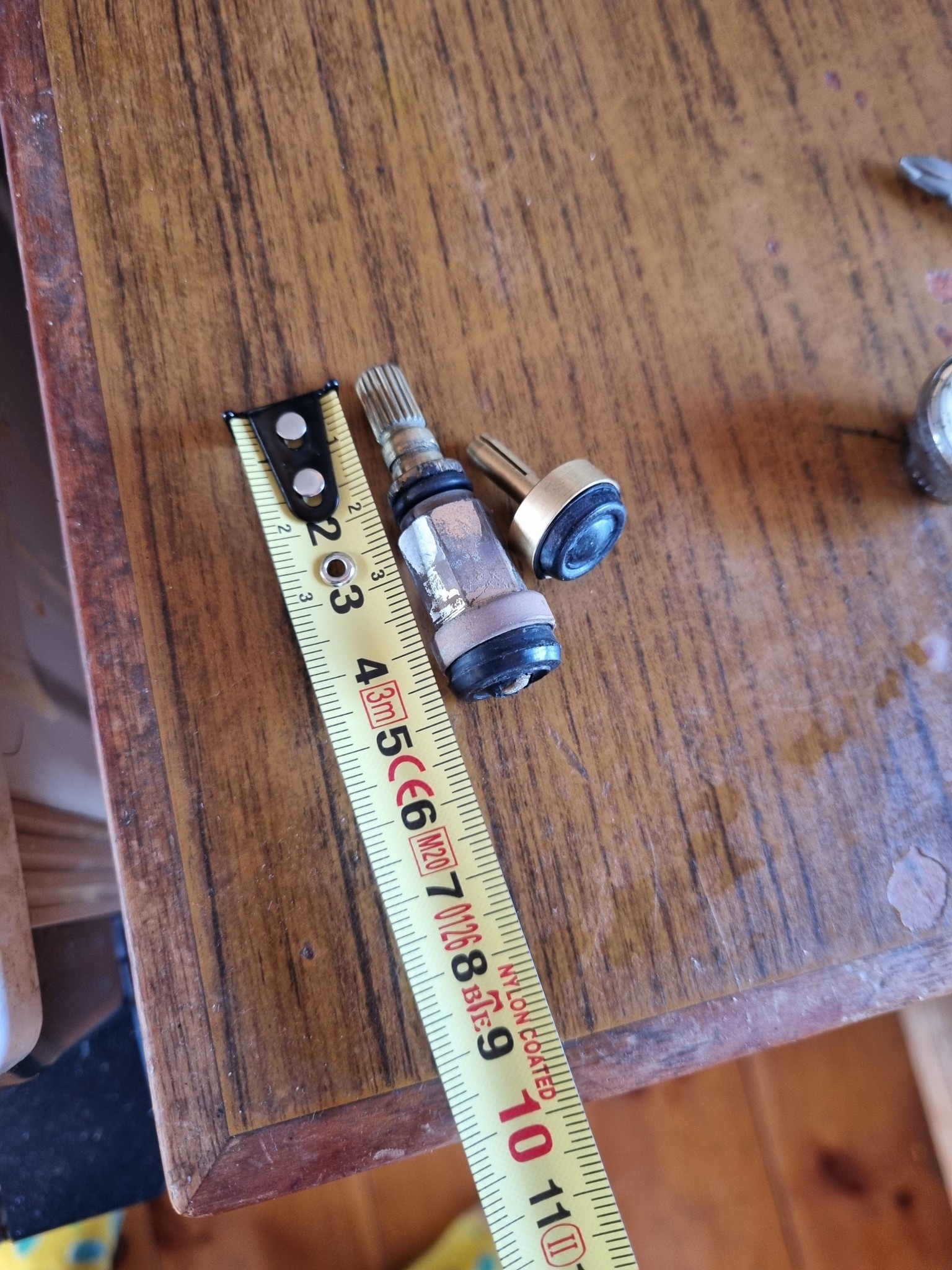

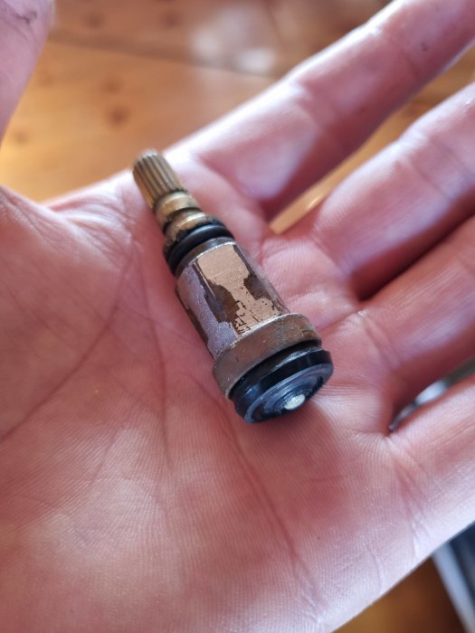

Då har jag varit i stugan...och så klart inte rätt version med mig.
Var får jag tag på rätt enligt bilderna här?
Nedan ser ni standardversionen jag köpte på Jula...
/Jocce
