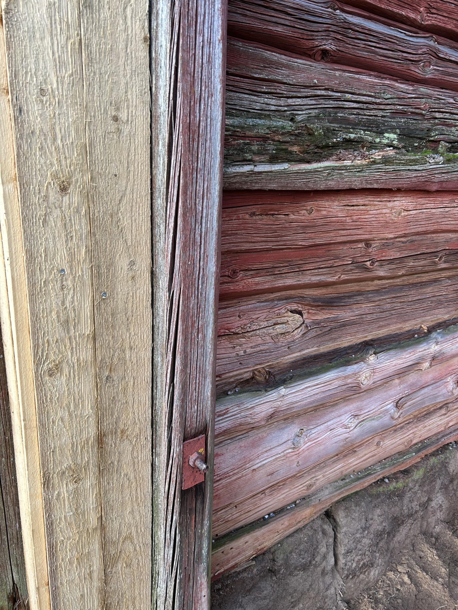

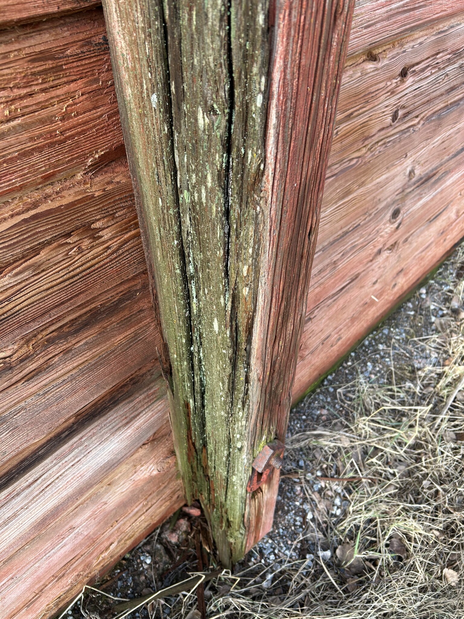

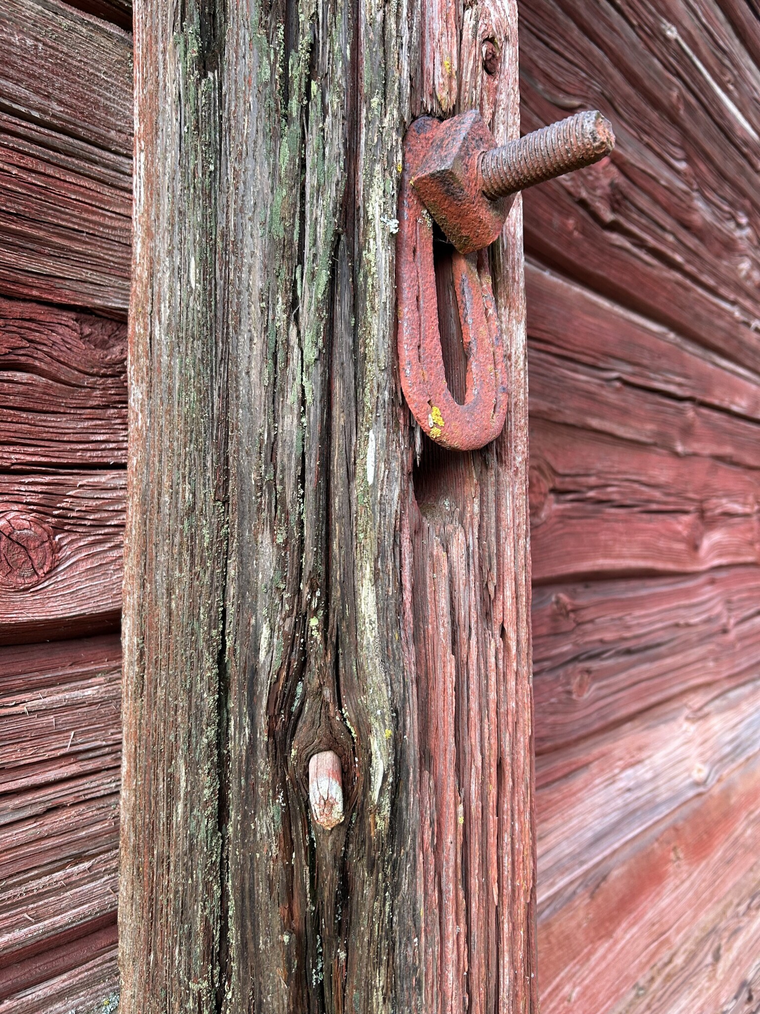

Hej! Jag renoverar en gammal timmerlada från sent 1700-tal. Väggarna har blivit upp riktade med sparrar och gängstång en gång i tiden och jag undrar om jag kan ta ner de yttre sparrarna utan att de inre sparrarna faller ner eller att väggen får en utbuktning. Den ena sparren är i speciellt dåligt skick och den andra är lite bättre, men jag vill ta ner dom då jag ska spika panel på väggen.
Tacksam för svar!

Du kan säkert ta ned dom, men först måste ju deras syfte lösas på något annat sätt.
Vet hur man kan lösa det? 😀
Bronken
Nej det vet jag nog inte men om väggarna trycks utåt och man velat förhindra det så lär problemet kvarstå om man inte stödjat upp det från insidan tänker jag. Så kanske något liknande fast på insidan. Eller så låter man detta vara kvar och panelar runt det😀
Ok tack! Det finns en sparre på insidan också som jag tänker spara. Dessutom är det en förhöjning med ett trägolv (cirka 80cm högre än det vanliga golvet) som är byggt runt insidans sparre men ger golvet något stöd åt den?
