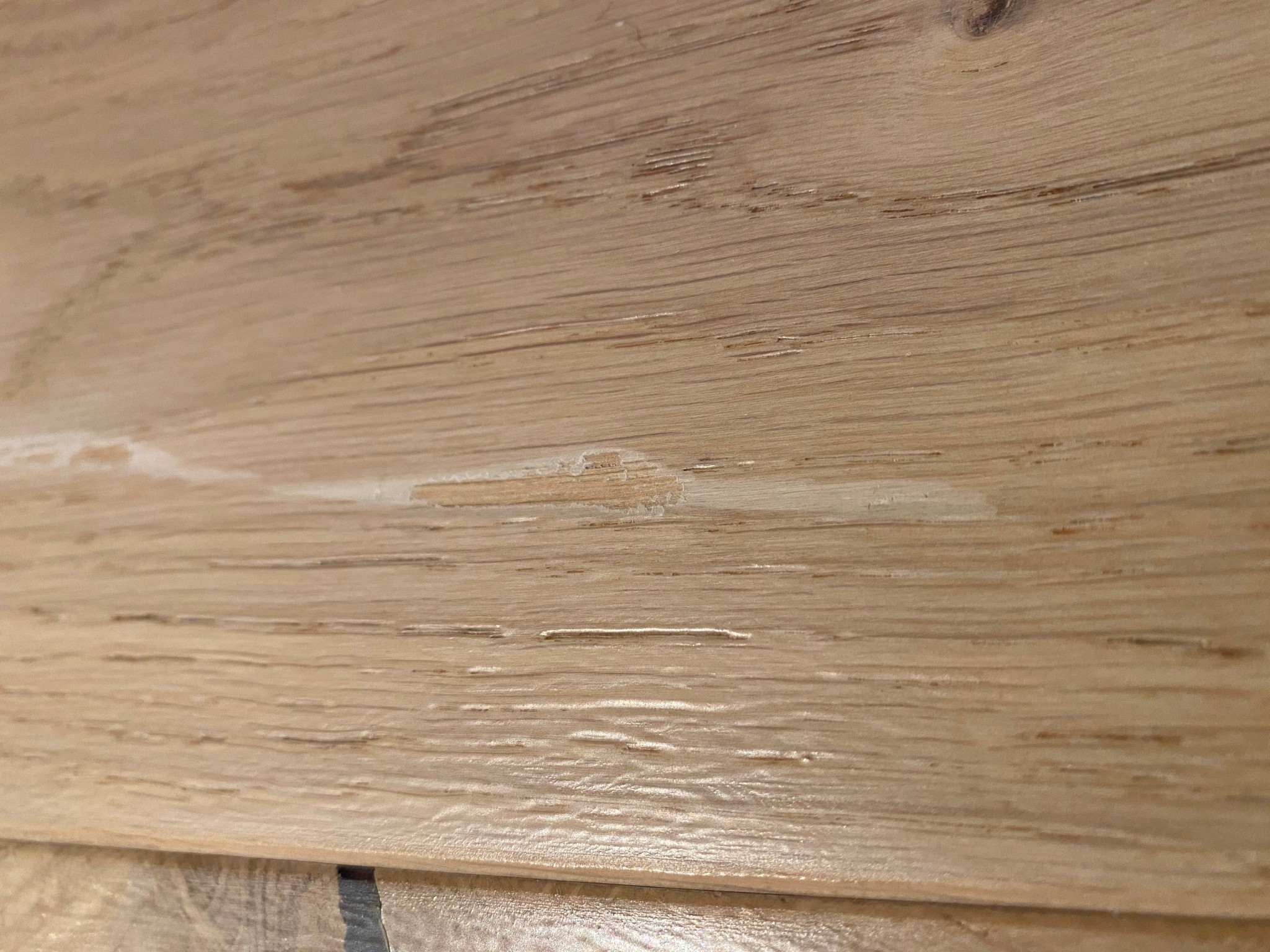

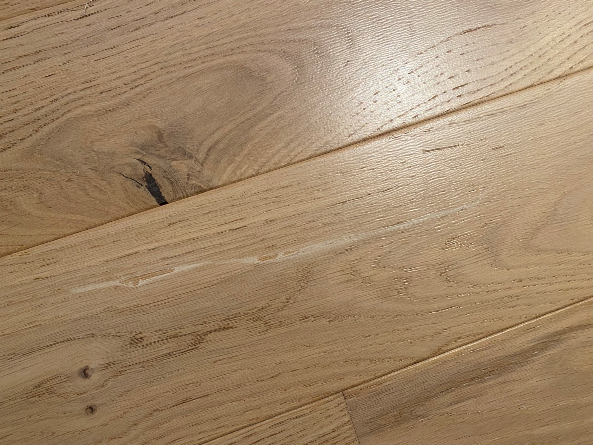

Vi klantade oss när vi skulle flytta en möbel och golvet fick sig en repa, se bilder. Det rör sig om ett golv i vitpigmenterad mattlackad ekparkett, ska vara omslipningsbart. Repan i sig känns som kanske max 1 mm djup och det som syns verkar vara den vitpigmenterade lacken som dragits upp.
Någon som har någon bra idé hur detta löses så att repan blir mera dold?
Repa på vitpigmenterad ekparkettgolv, skadan syns tydligt på två plankor.
Närbild på en repa på vitpigmenterad mattlackad ekparkettgolv, repans djup på ca 1 mm.

Kan funka med denne metoden:
Droppa lite vatten i repan, lägg över en blöt handduk och stryk långsamt med strykjärnet på hög värme tills repan är väck.
Funkar inte alltid 100% men värt ett försök.

Ja för att kompensera för djupet bör det funka, men det lär väl inte ta bort den vita slitna lacken?

Ser ut att gått genom lacken, tror det blir bäst om man lagar med reperationsvax, kährs har ett kit. Risken är dock att det ser mer iögonfallande ut än det där (lilla). Men det följer ådringen och ganska mycket liv i golvet så det kan ju gå att lägga i en mörk färg så det ser ut att höra till en kvist. Du får plocka fram konstnären i dig.

Ja det har delvis gått igenom lacken och delvis skavt på lacken. Trist verkar inte finnas någon bra lösning? Borde man inte kunna slipa bort den lacken som skavt sig och sen lägga lack eller genomskinigt vax över?

Tror det blir bättre som skrivet med vax än lack på lacket, slipa tror jag inte mycket på, annat än just runt skadan, lack är väldigt hårt.
Tvivlar på att du har pigment i ditt lack, detta borde vara betsat direkt på golvet, det som syns är att lacket släppt.
OBS, är inte golvskipare så avvakta gärna fler svar eller gå till golvpoolen för svar.

I bopärmen står att det är vitpigmenterat mattlack. Fast med vax så försvinner väl knte det vita strecket, som jag tror är skavt lack.
P
Ingen som har någon mer susning? Dvs bör det inte vara bäst att slipa bort den skadade lacken (det vita skavet) och sedan "punktlacka" området som skadats?
