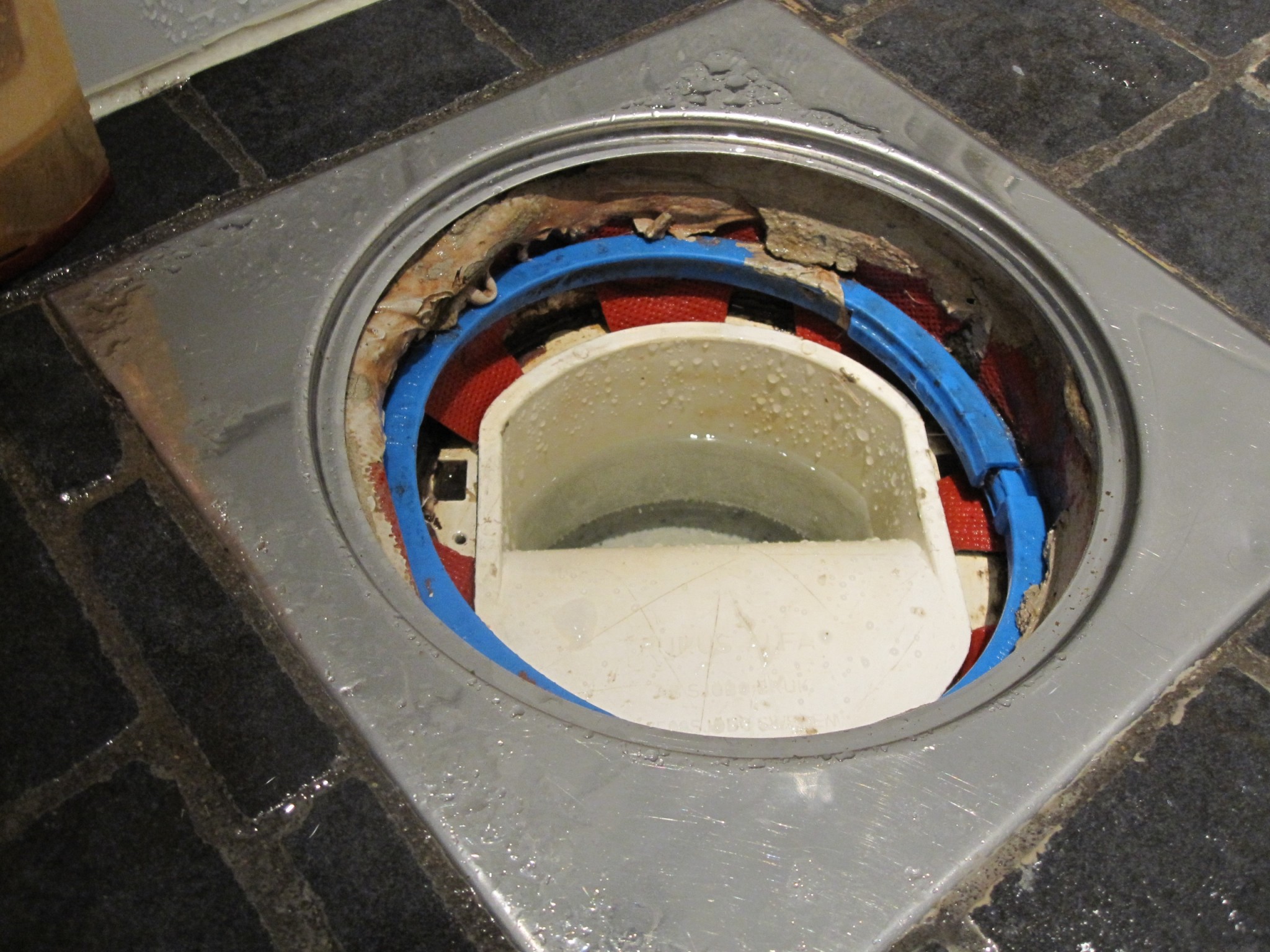

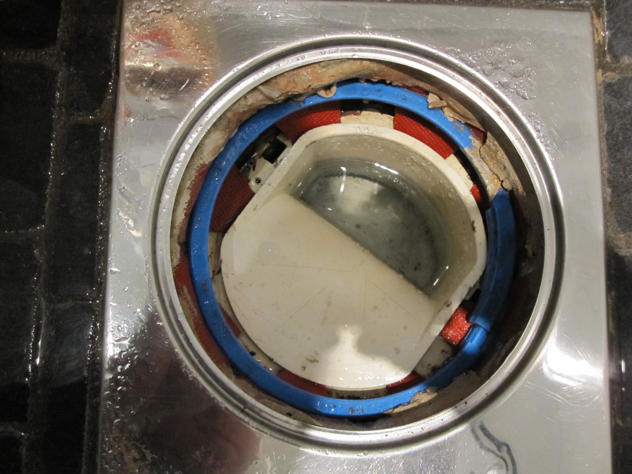

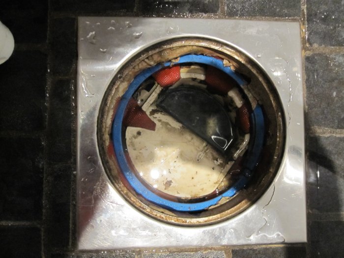

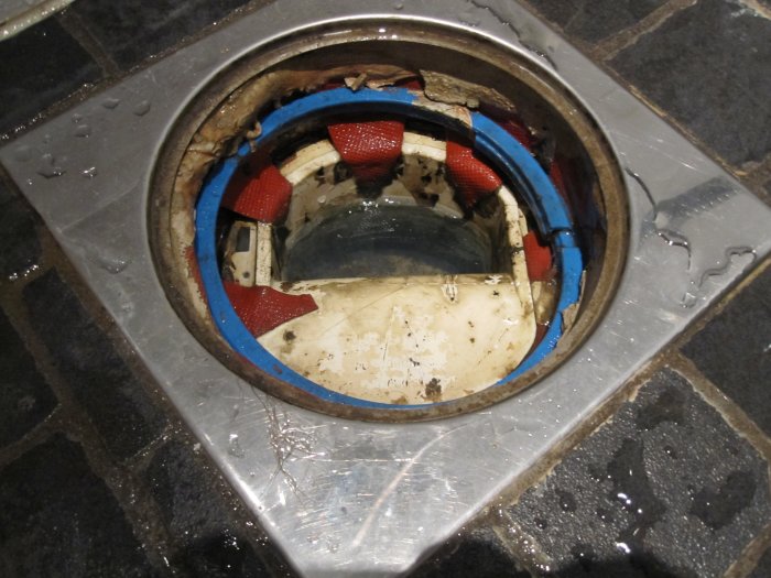

Jag tänkte att jag skulle rensa min golvbrunn (tror det är en Purus) men vet inte riktigt hur jag ska få upp insatsen. Någon som har något tips? Bilder nedan:
OT: Satan va risigt skuren brunnsmanchett. :confused:
Det går väl att dra upp den som vanligt? Ta tag under kanten och känn lite.
Ja, men manschettens flikar (röda) som går över insatsen behöver nog skäras bort först. Sedan ta tag i insatsen och dra rakt upp.

Tack för tipsen. Reagerade också på att den såg konstig ut, något man bör oroa sig för? Var någonstans ska jag skära av flikarna? De sitter inte fast i insatsen.
någon mm från kanten så att dom inte är där insatsen skall vara

Ta på gummihandske, kör ner handen och vik fingrarna under lockets kant i botten och ryck upp.
Det kan vara värre att få ner locket igen. Vill minnas det är en tjock cylinderformad packning och att locket vill hoppa upp igen. Kan underlätta med lite flytande tvål på packningen och tryck ner tills den är jämns med. Ibland får man trycka med foten eller med skaftet på hammaren. Eller byta packning. Finns några modeller som ser nästan likadana ut så minns inte vilken som var den krångliga. Din kanske är lätt.

Tack! Gjorde som du sa och fungerade utmärkt. Såg till och med inte så jävligt där nere ut som jag hade väntat mig ;)
För övrigt förde jag ned den "överblivna" delen av manschetten bakom insatsen. Finns det någon nackdel med detta?
Det ska inte ner där, då tätar det sämre och lukt kan komma upp.
En korrekt skuren manschett ska man inte se alls under klämringen, så som du har det är så fel det kan bli.

Underligt att det är renoverat såhär från början. Du rekommenderar som jag förstår att man kapar av manschetten under klämringen. Vågar nog inte göra det själv så i så fall antar jag att jag helt enkelt tar kontakt med en hantverkare som kan hjälpa till med detta?. Det andra alternativet antar jag är att man lägger manschetten ovanpå insatsen?
Man ser ju på den undre bildens högra sida att slitsarna går förbi klämringen så den manschetten har ingen som helst funktion längre.
Fundera på om det kan va läge att göra om detta jobbet, nu med bytt brunn och korrekt skuren manschett.....

Det beror väl lite på var brunnen är placerad. Trägolv?Betonggolv? Källare? Övervåning?
M.a.o i en källare med betonggolv är det väl lite överkurs att dra upp en fungerande brunn och då också lägga om klinkers om det inte finns några fuktproblem.
Att det inte är en godkänd installation med dagens bestämmelser är väl klart men att därför i panik byta utan annan anledning än manchettens skärning är, tycker jag, att ta i. :rolleyes:
Att hyfsa till flikarna med en hobby kniv så att dom inte sticker så långt från den blå ringen, kan väl vem som klara, utan att anlita en hantverkare. Den blir ändå inte mer godkänd oavsett.
