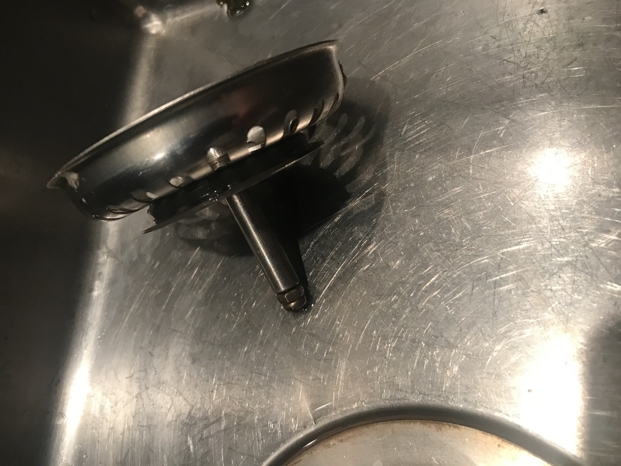

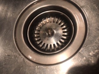

Stängd renskorg i rostfritt stål i diskho som inte kan hållas öppen.
Hej, renskorgen immun diskho går ej längre att ha i ”öppet” läge så att vattnet rinner ut - hur löser jag detta?

Det brukar sitta en fjäderbelastad kula på pinnen som kanske kärvar i intryckt läge. Börja med att kontrollera om denna är kvar och om den i så fall går att rengöra med t ex en nål? Annars är det väl en ny renskorg som gäller.
Men vad är det som gör att den ”ramlar ner” i stängt läge?
Korg
  • En uppochnervänd korgsil i metall i ett slitet diskho av rostfritt stål.
Den lilla ringen på pinnen har blivit sliten.
