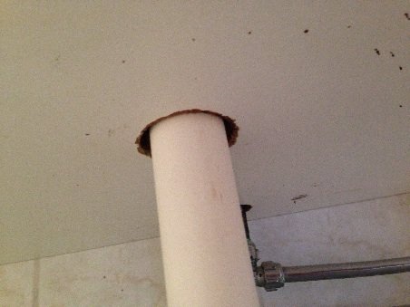

Hej
Under diskbänken har jag ett rakt vattenlås. Hur rensar jag det? Måste jag böja avloppsröret för att få loss det? Ringen vid pilen går att skruva av och dra neråt.
Du lossar den nedre muttern (vid pilen), sedan skruvar du loss vattenlåset i övre änden, sedan trycker man ner vattenlåset någon mm och drar övre änden åt något håll (vågrätt), sedan lyfter man av vattenlåset från nedre röret.
Hur ser det ut längre ner?
Var och hur slutar det nedre röret?
Riskerar man inte att ha sönder röret om man drar det åt sidan?
Ta bort allt klet som sitter runt röret ner mot golvet, kletet ersätts sedan med gumminippel http://www.rinkabyror.se/artiklar/avlopp/gumminipplar-gummimuffar/gumminipplar/ (50/32 eller 50/32, beroende på vita rörets diameter).
Det vita röret kan man trycka/dra i gumminippeln utan att tätningen blir dålig.
Det vita röret är lite böjligt, ska mycket till innan det veckar sig eller går av.
