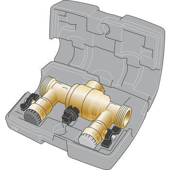

Har under sommaren haft 3 stycken LP-larm på vår Nibe Fighter 1245 med drygt en månads mellanrum. Efter som det gått så lång tid mellan gångerna har vi nästan misstänkt att det varit något falsklarm men det verkar som att det hänger kvar.
Är novis när det gäller detta men tror mig ha lyckats hitta filtret som ska rengöras:
Hur går jag tillväga för att rengöra detta på bästa sätt. Tänker mig följande:

Den övre bilden var den jag menade att filtret syns på, den undre var mer en översiktsbild över resterande rör som sitter ovanför pumpen.

Kan tillägga att det är en bergvärmepump om det gör någon skillnad!
Det brukar sitta en 'klump' med påfyllningsventiler och smutsfilter under isoleringen på brine-rören utanför pumpen.
https://www.vvsobygg.se/pafyllnadsv...MI7LHw6pSz6wIVStiyCh3WGwlmEAQYASABEgKkOvD_BwE
Aha, tack! Kikade under röret till behållaren där köldbärarvätskan sitter (halvgenomskinlig plastbehållare) och där fanns det mycket riktigt en frigolitlåda med följande innehåll:
Felmeddelandet var "Lågtryckslarm har löst ut på grund av att värmepumpen inte kan hämta tillräckligt med energi från köldbärarsystemet" så gissar att det är detta filter jag ska rensa då?
Är det samma förfarande som jag skrev där uppe, dvs. stäng av pumpen och kranarna på vardera sida om filtret, skruva loss och rengör och skruva sen tillbaka och slå på?
