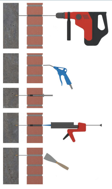

Någon som har gjort det till synes otacksamma jobbet att montera renoveringskramlor i en befintlig skalmur?
Hur gick ni tillväga och vilka produkter användes?
Murma/Joma har ju en renoveringskramla som ändå verkar ganska enkel att jobba med.
Söker tips och trix, heads up och lite andra goda råd. Hur många bör monteras? Ska man montera i stöt elller liggfog?
Hur arbeta strukturerat - ska man köra tex hela liggfogen från start till slut för att därefter hoppa över en eller flera liggfogar innan man går på nästa?
Bomba på med all kunskap ni har!

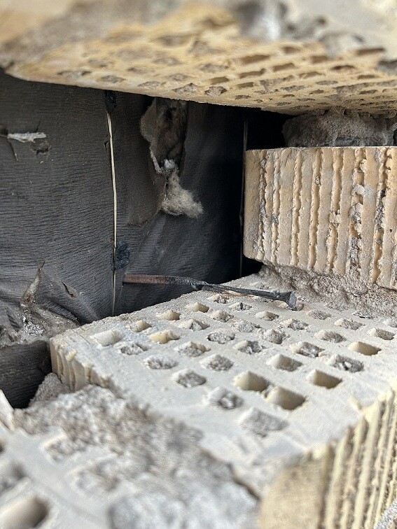

Mina "kramlor" från 1957 verkar inte så pigga längre.....

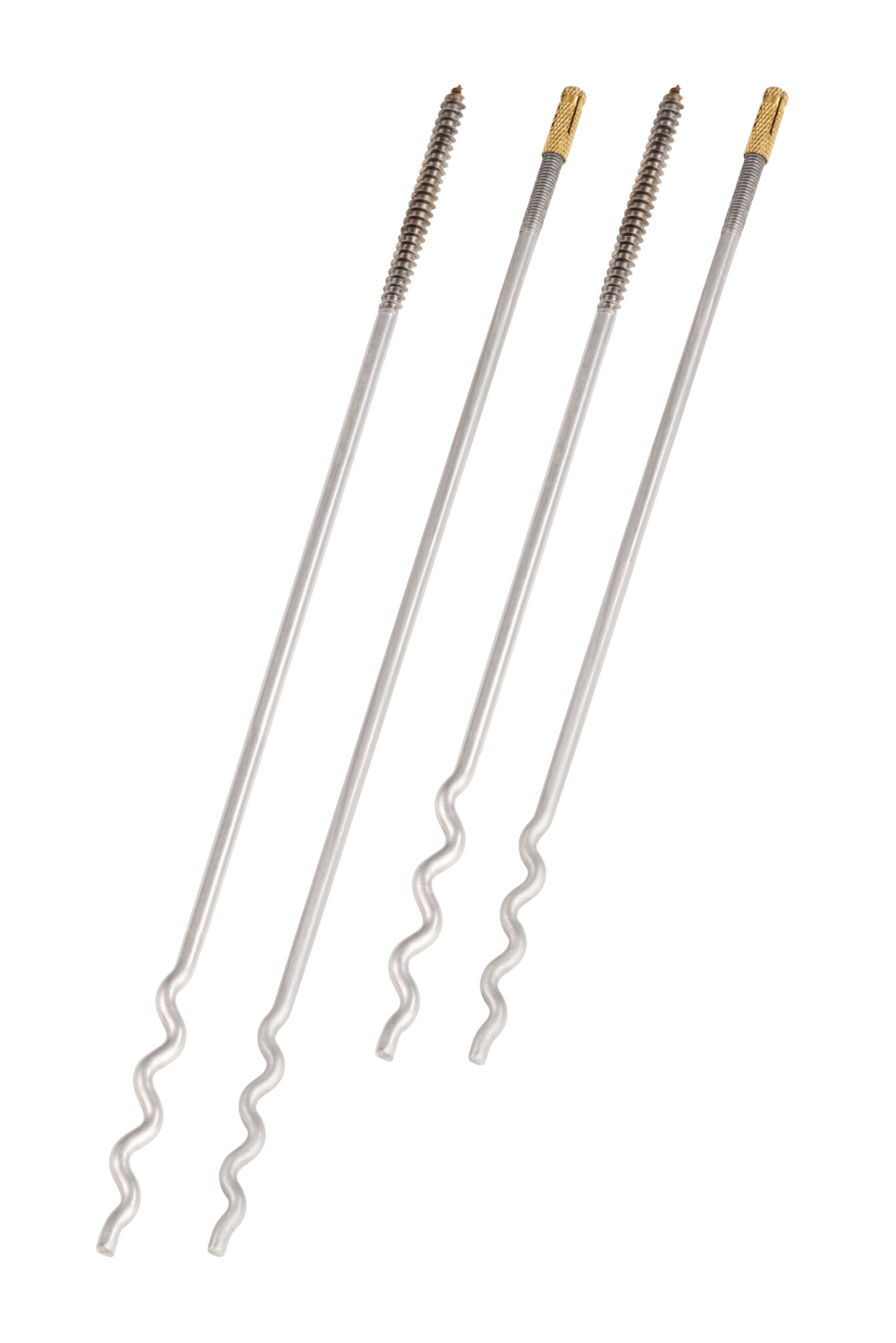

Om det är murverk/betong bakom tilltänkta nya murverket. Bäst är då att ha långa kramlor, som det borras snett ( mellan 30 - 45 grader ) och pluggas, då är det med gänga ( fransk ) som dras i och krökes/vikes in i skiftet. Då kan dom inte dragas ut. Det räcker säkert med att sätta i vart 4 skift uppåt och 1 meter mellan.
Till sist vad står den nya på, ska vara en tuff botten så inget sjunker. Där går det att gjuta en ny kant som ankras i sockel eller grundmur.
Dryfix är det enklaste att använda den borras genom stenen..G GeggH skrev:
https://www.murma.se/produkter/filer/Murma_Dry-Fix_A4_2020.pdf
