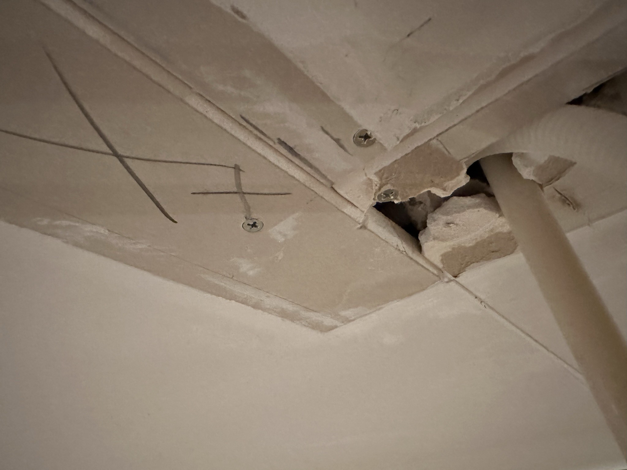

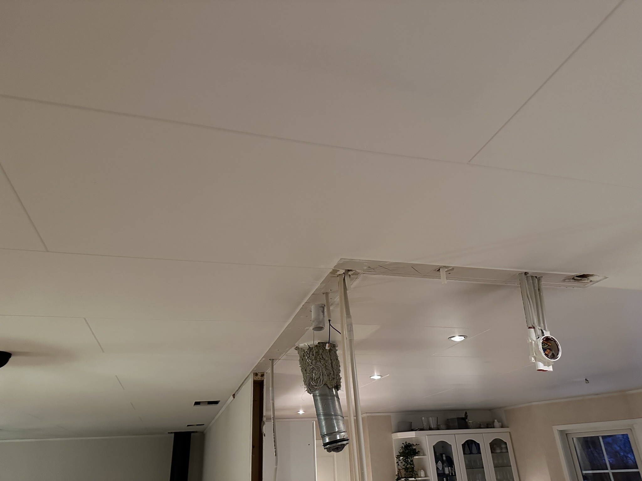

Har börjat riva vägg mellan kök och vardagsrum och insett att dom satt takgipset innan väggen byggdes. Mer och mer börjar tala för att inte sätta ett extra lager gips eller byta ut till nya gipsskivor.
Taket ser väldigt slätt ut för ögat, förutom alla fasade kanter.
Så jag funderar på att göra som jag gjort i andra rum, spackla alla skarvar med gipsfiller, sen mediumspackel och sist avsluta med microlitduk.
Kanske lägga till ett steg där man bredspacklar ut skarvarna lite nogrannare om det är viss höjdskillnad mellan varje skiva?
Finns det något bättre alternativ än microlitduk med samma hållfasthet men som hjälper till att släta ut stora ytor ännu bättre?
Skadad gipstak, rör sticker ut, öppning synlig, skruvar och sprickor, behov av reparation.
