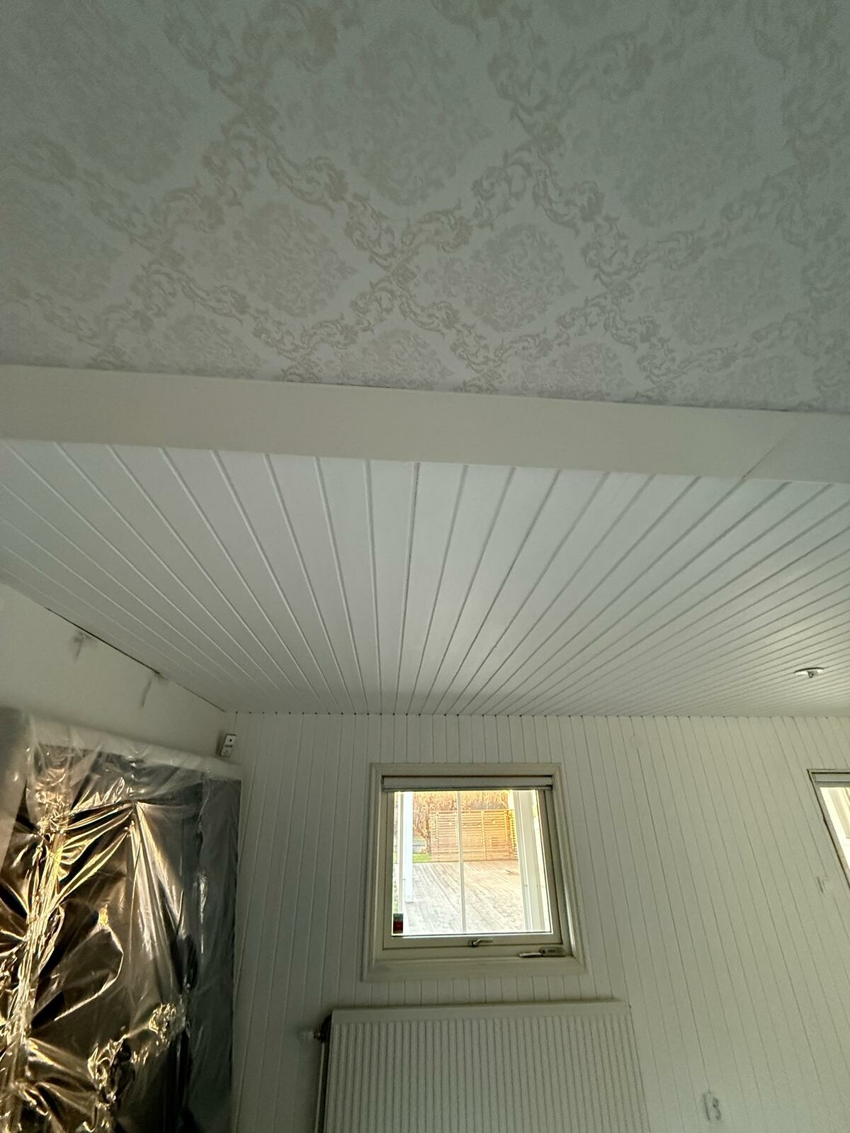

Nu vet vi inget om hur det ser ut nu. Tänker mera på att omfattningen ska vara kvar och glipa blir, som kan täckas av ett klackfoder. Ett foto är bra och någon text hur du tänker.
Ok, får återkomma med det, när jag ska dit.
Inte bästa bilden jag fick, men så här ser taket, väggen och fönster ut.
De vill ha slät tak också, för ena delen av rummet är det, svårt att se på bild.
Rekommenderas det att ta bort träpaneler på taket eller gipsa över det?
Tack på förhand
  • Tak med träpanel, tapetmönster, fönster och radiator.
