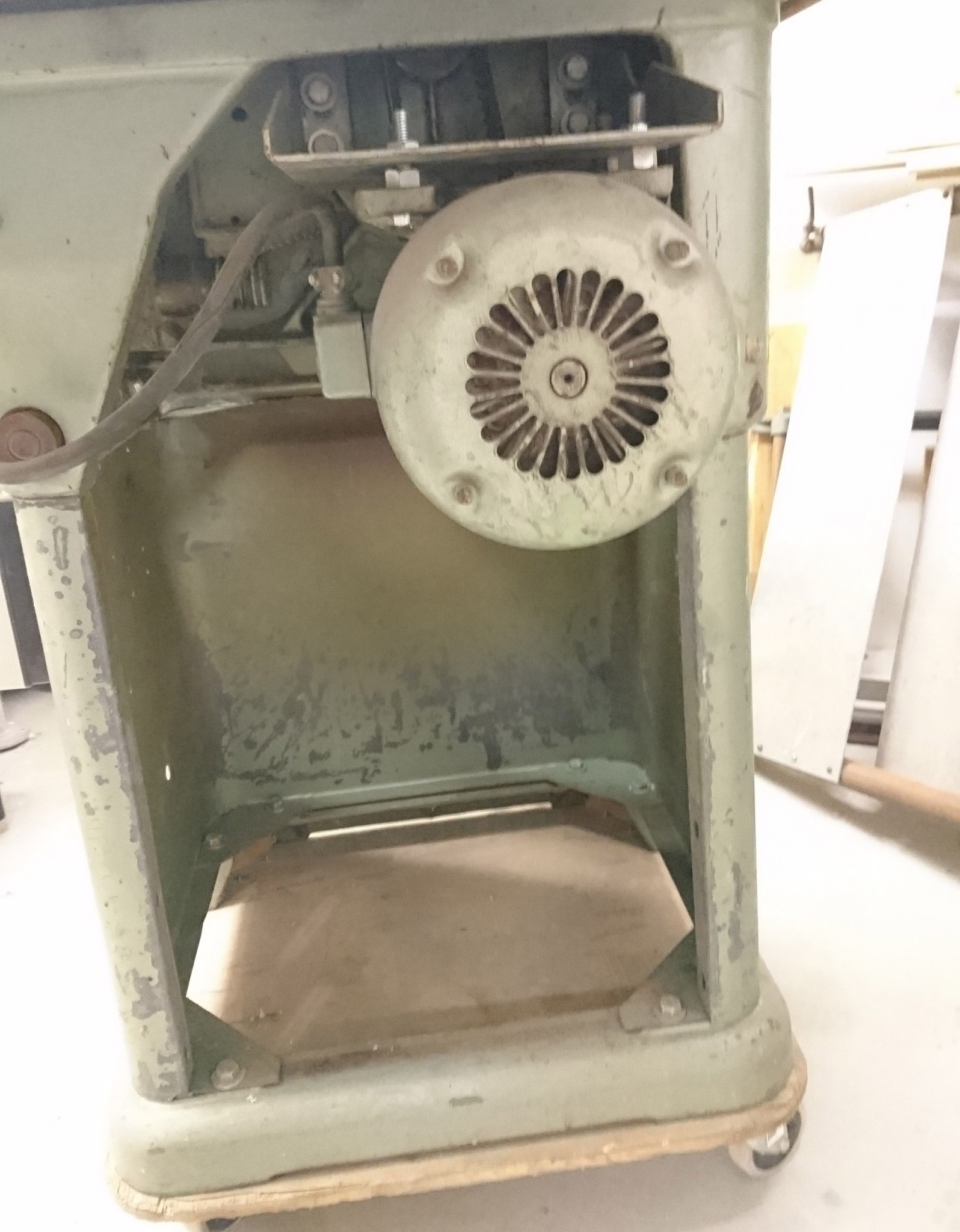

2hkr motsvarar 1,4 kW och 3 hkr är ju det samma som 2,2 kW.
Pappas gamla bordscirkelsåg har 2,2 kW på 250 mm klinga. Jag tycker det är en lämplig motorstorlek för klingstorleken.
Om du behöver byta motor blir det säkert bra med 2,2 kW. En 2,2KW 2800 varvs motor hittar du säkert billigt begagnad men då gäller det att veta om den är frisk. Sannolikt passar inte monteringshålen så du kan bli tvungen att göra en mellanplatta av en bit tjock plåt. På den tiden var nämligen monteringsmåtten inte standardiserade.
Brook Motors i Huddersfield är ett gammalt känt kvalitetsmärke. Gamla kvalitetsmotorer är ofta elektriskt överdimensionerade så de är litet starkare än siffrorna anger. Wadkins maskiner brukar ha Brook motorer som original.

Induktionsmotorer brukar gå att hitta billigt om det värsta händer. Bara man väntar och håller utkik. Jag har i snitt betalat runt 30 euro per motor då jag handlat. (motorer mellan 1-4kW). Jag har som plan att nån gång lära mig linda om en motor... Jag hade en kandidat men jag lyckades reparera lindningen som bara hade ett enkelt brott.
Den dyraste motorn var nog denna, då gjutjärnet hade spruckit, men som tur kände heimlaga ovanför en som var bra på att svetsa gjutjärn så den blev inte skrot och driver nu min rikt och plan hyvel:

Är sågen direkt kopplad till motorn? Om det är remdrift kan man kompensera med annan storlek på remskivan.

Då får det bli en där man anar hur motorn var monterad. Krokiga skruvar och stora muttrar som mellanlägg för att öka remspänningen. Förhoppningsvis bara för att man någon gång inte fått tag i rätt längd på remmar.
När jag startade motorn och den bara gick en stund var den obelastad så till vida att klingan var borttagen. Kan det ha påverkat? Min huvudmisstänkte är annars motorstyrningen och eftersom jag gärna skulle vilja ha en nödstopp är den ändå en kandidat för utbyte.
Om lagren är dåliga och det är svårt att dra runt för hand kanske överströmsskyddet i kopplingsdosan slog igång (om den har ett sånt vill säga), att du plockade bort klingan borde inte göra nånting. När du vrider på axeln ska den gå lätt runt. Går det riktigt jättelätt kan lagren vara slut också (eller i behov av nytt fett).
Eller så är det som du säger att något i kopplingsdosan som är orsaken.
Kopplingsplnten på motorn i den tidigare bilden såg ju ganska sjabbig ut också, värt att göra om.
Ja, kopplingsplinten fixas. Lagren verkar ok (och det finns smörjställen
). Jag gissar på motorstyrningen. Det var en del konstigt i lådan, jorden verkar ha varit fastskruvad i chassiet tidigare men var nu avklippt.
