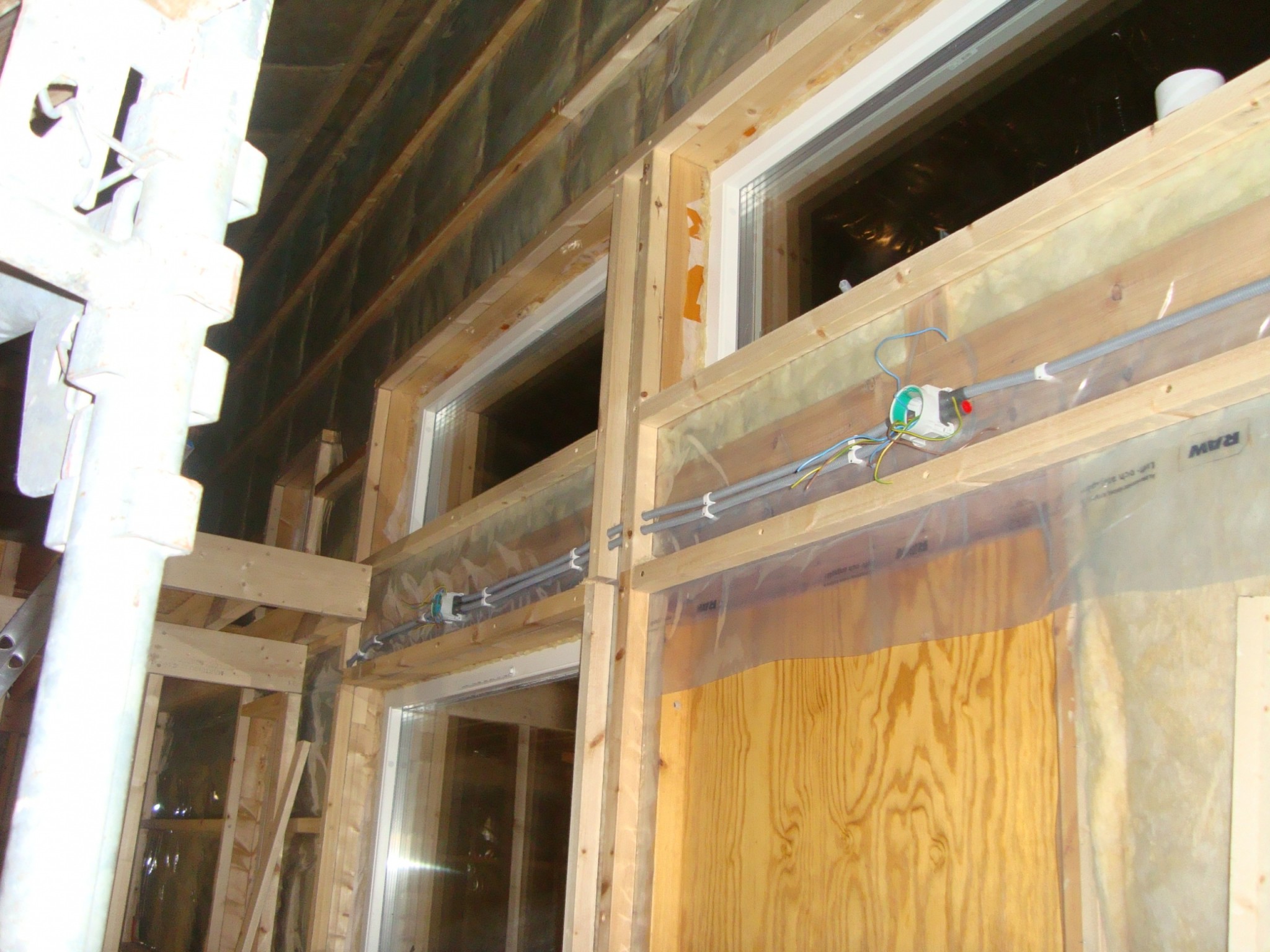

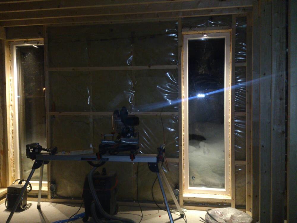

Jag fortsätter bombardera med frågor om spottarna i smygen; är dessa dimbara?
Nä, dessa är inte dimbara i sitt orginalutförande mot vanlig brytare. Men det finns väl tusen olika sätt att dimma led numera.
Nu när dom har suttit ett tag så tycker jag inte direkt det finns någon anledning att dimma så pass svaga ledlampor. Kommer nog att satsa på lite mer kräm än 1W LED i utbyggnaden, särskillt i fönstrena som är 2100 höga. Bättre för mycket och kunna dimma ner än tvärtom.

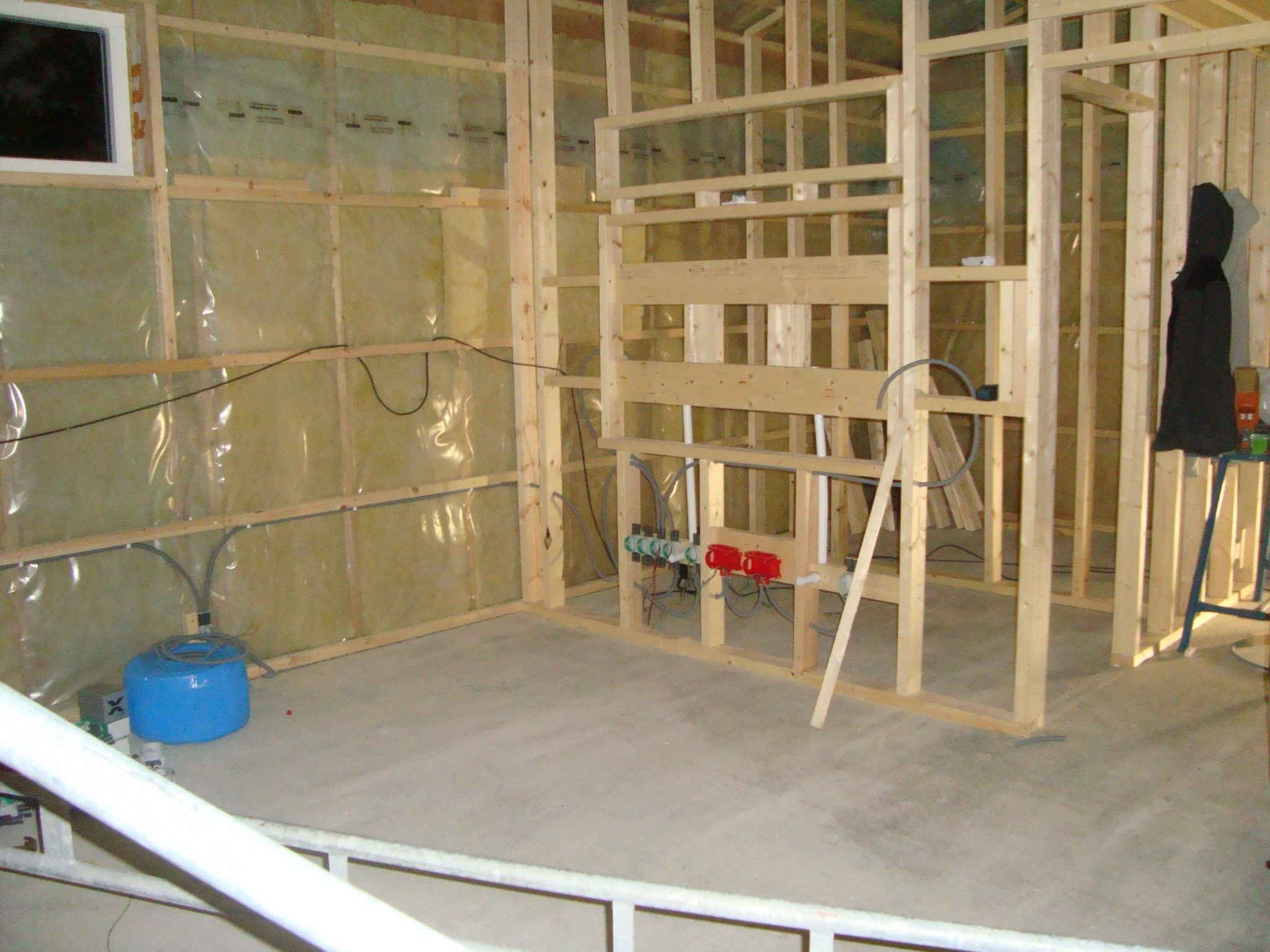

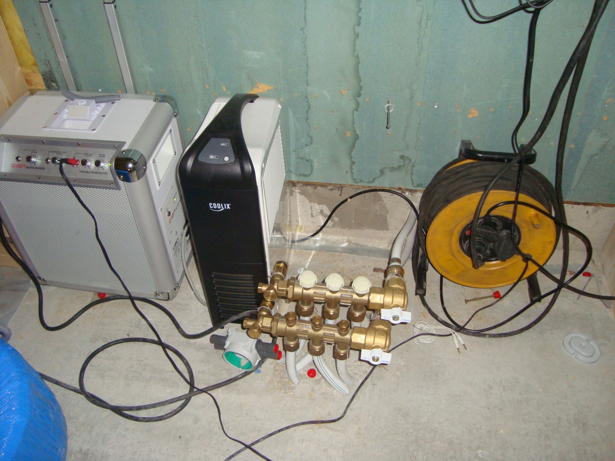

Golvvärmen ikopplad. Göttiga 20 grader inne i utbyggnaden nu, skönt att slippa alla kläder när man är ute och jobbar!
När vi drog i gång golvvärmen körde vi full pelle. Gissa om jag fick en chock morgonen efter när jag kom ut och det var 29 grader varmt, med en luftfuktighet på 75%. Ujj, dags att dra in ventilationen!
Kopplade på den mekaniska frånluften, har betydligt trevligare 28% luftfuktighet nu :thumbup:

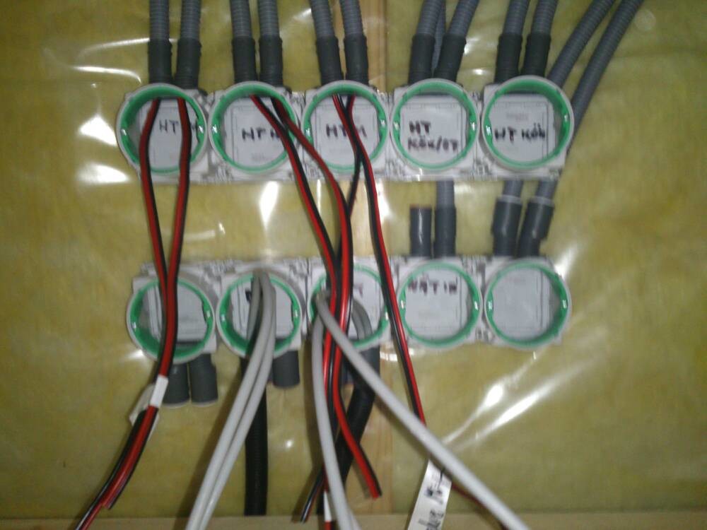

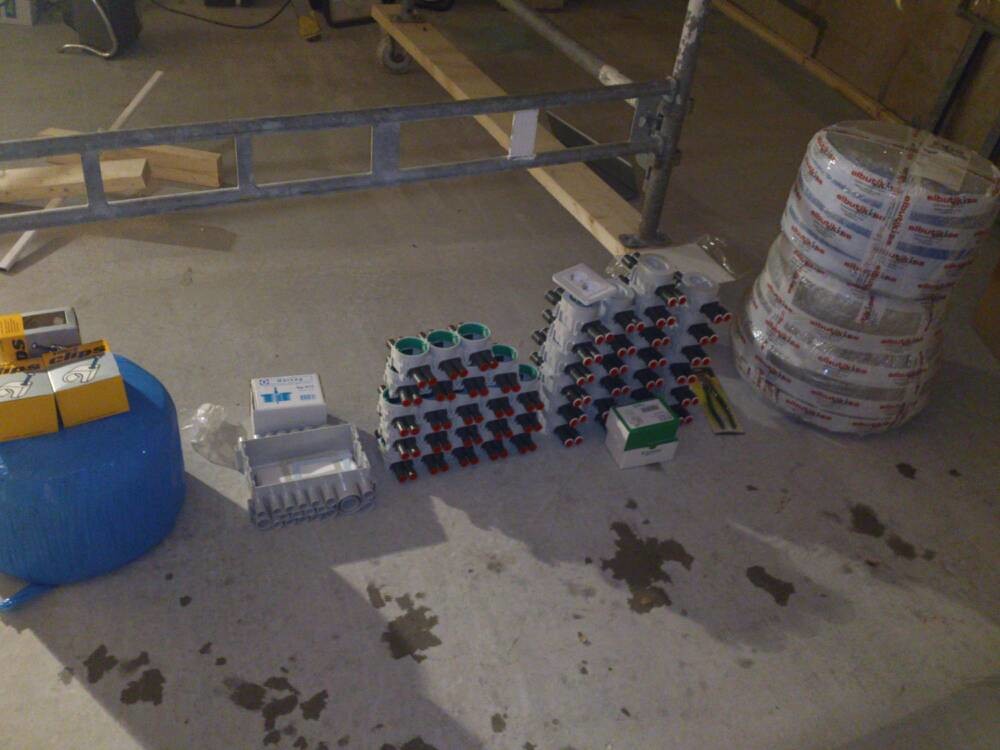

Börjat dra slang och sätta dosor
Ibland har man så tur att man får riktig snickar hjälp/stjälp :)
Imorgon kommer det lite mer elprylar, har bla provspottar till fönstersmygen!

Kunde inte låta bli att testa :) annars blev det inte mycket vettigt gjort idag, men imorgon, då jävlar.. Kanske :)

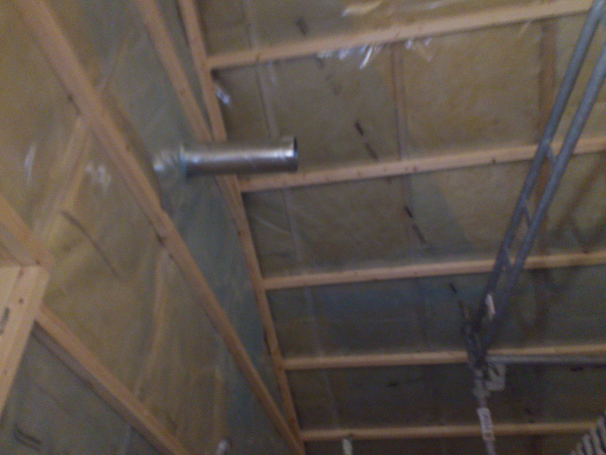

Det tar sig på elfronten!
Det som är kvar nu:
Matning från central
Dra 20mm slang till nätverkskablarna från loftet
Dra för utebelysningen
Lite övrigt småpill

Bugg
Visa bilaga 79623

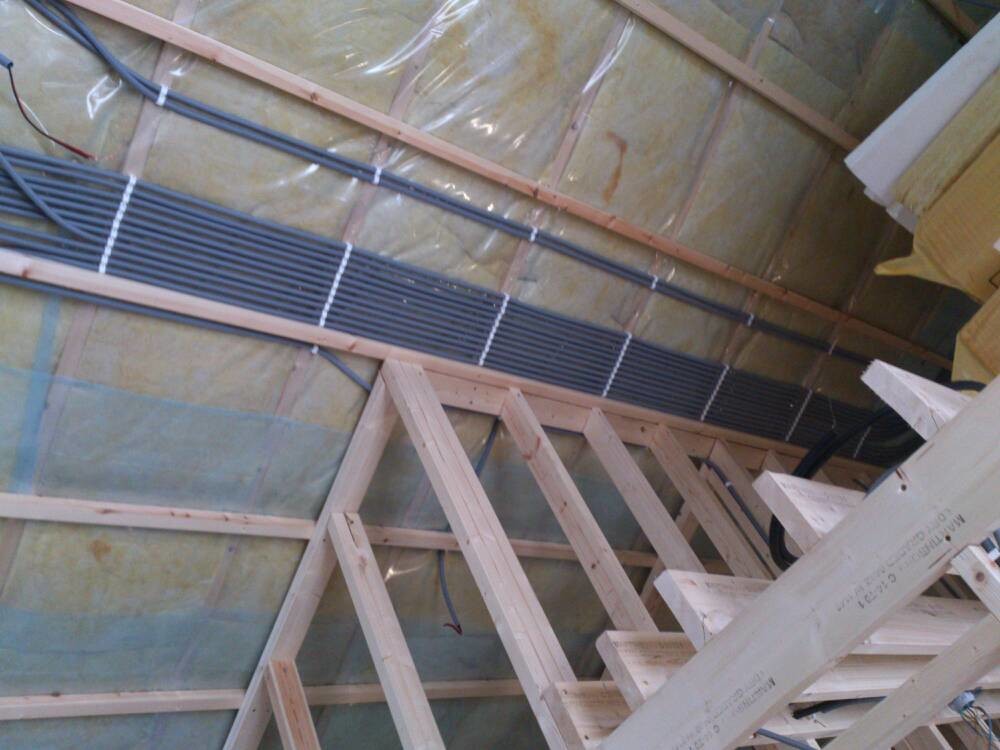

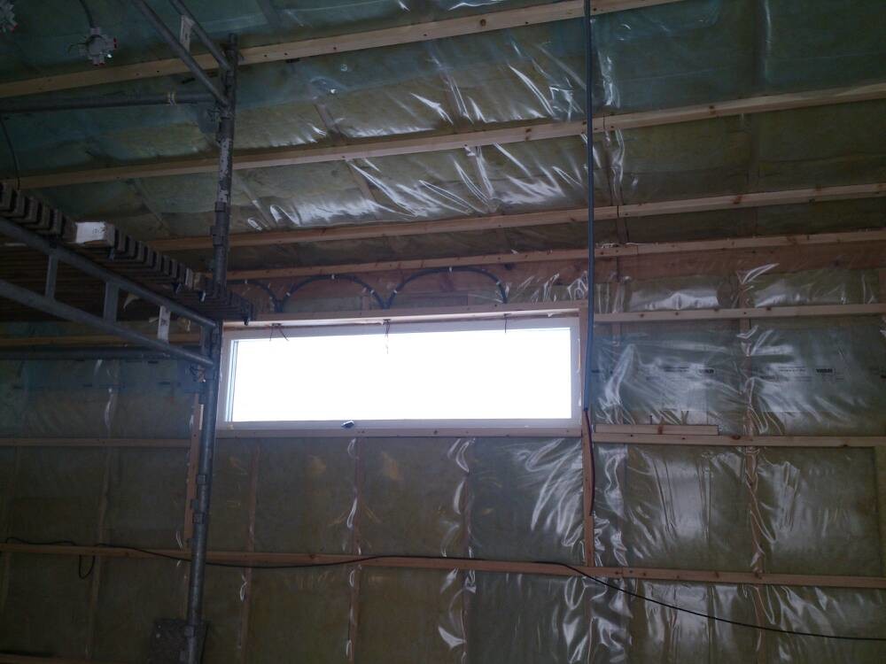

Några meter slang har det gått!

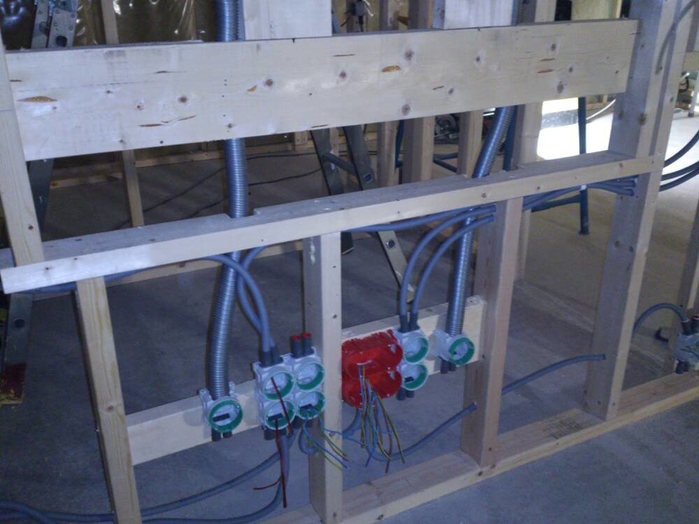

Centralen till högtalarna och nätverk i utb
