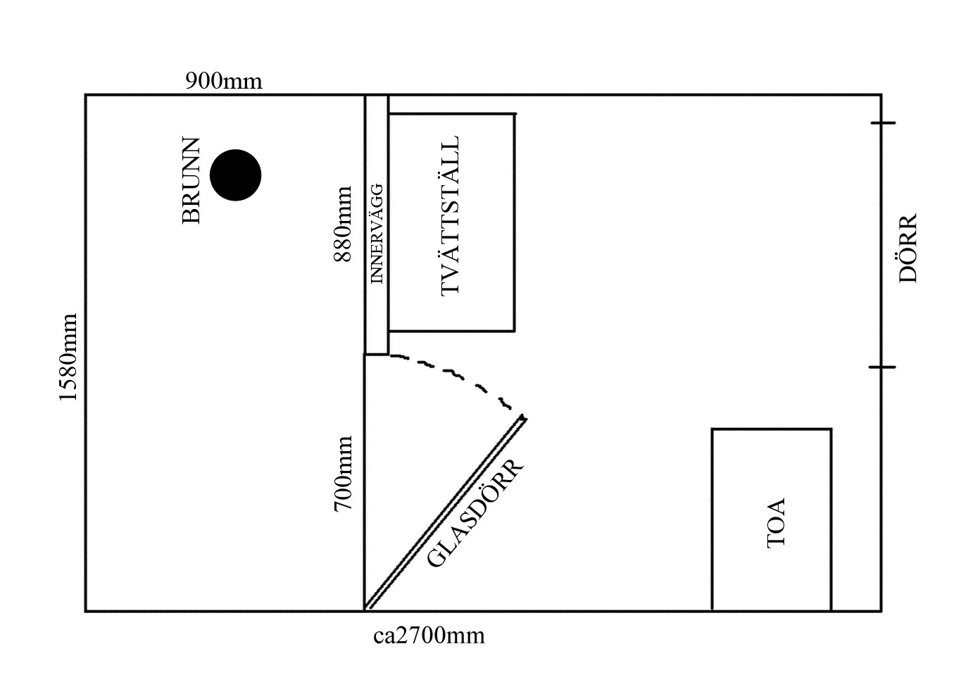

Har dragit igång med renoveringen av en toa/dusch.
Är inte helt novis då jag sen husköpet Juni 2012 har renoverat 3rum & kök, byggt friggebod och lekstuga, bytt garageport och ytterdörr, bytt panna mm.
Men våtrum är ju lite annorlunda.
I mina planer har ingått att bygga en liten tröskel in till själva duschen för att slippa få ut vatten på golvet. Tydligen är inte detta godkänt om det inte finns ett avlopp till, då tvättställ samt toa hamnar utanför tröskeln. Fick idag ett tips av rörmokaren att istället sänka duschdelen med ett par cm (bygga på övriga golvet med 22mm golvspån extra). Problemet då är att golvet kommer att bli ca 5cm högre än hallgolvet vid dörren in i rummet, vilket jag vill undvika.
Mattläggaren tycker att vi ska flytspackla hela golvet och göra fall innanför den nya innerväggen / duschhörnan, alltså på ytan 800x900mm.
Vad tror ni, kommer jag slippa att få ut vatten under glasdörren om vi gör så.
Sitter en liten list under dörren, men dessa brukar väl inte hålla helt tätt.
Duschen kommer att sitta monterad på väggen som är 900mm bred.
Ett annat sätt är att montera nya bärreglar för golvsspånet i duschdelen, på sidan av bjälklagsreglarna (220mm höga) och då fälla in spånskivorna mellan dagens bjälklag, och sen flyt på det. Då har jag sänkt duschdelen med 22mm vilket räcker. Då blir golvet "bara" ca 3cm högre än hallen
Matta på golvet och Fibo Trespo på väggarna.
Tips och ideér mottages gärna.

Vad ska du ha för ytskikt? Klinker eller plastmatta?
Lägg ner dina ideer och gör en vanlig flytning bara, inga problem i ditt badrum och jag kan lova dig att inget vatten kommer att rinna ut, inte om fallet är bra iofs.
