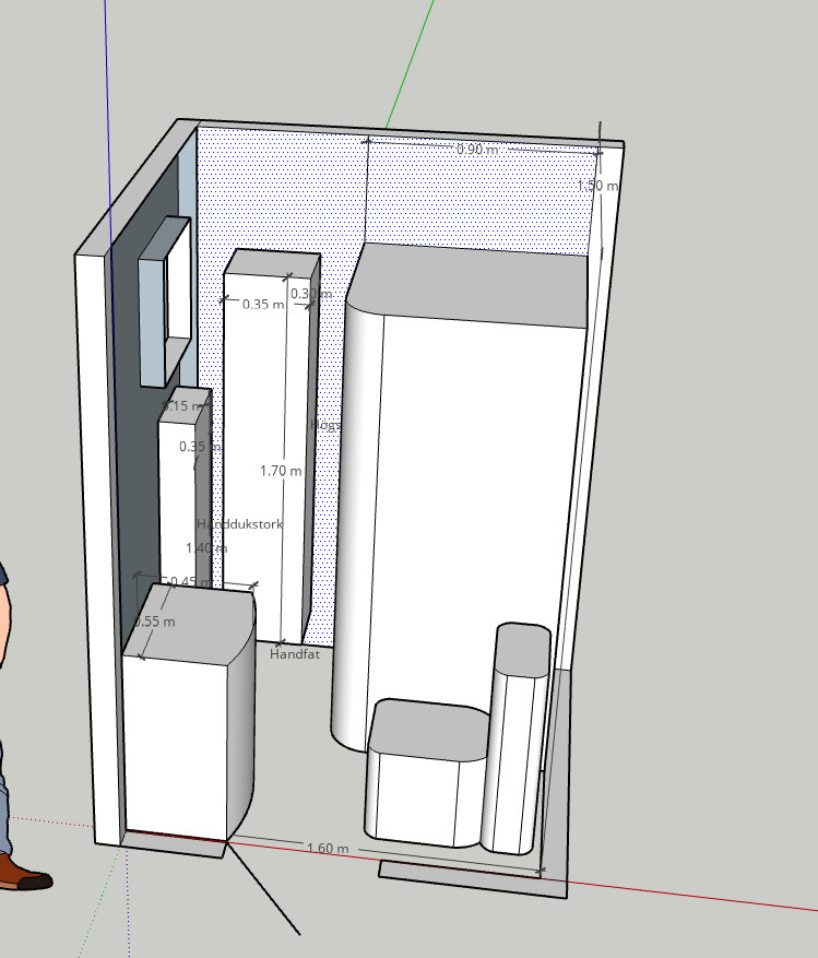

Hej, behöver lite input är på gång att ta tag i badrumsrenovering av vår lilla toa.
Bor i ett hus med tegelfasad byggt på 70-talet och känns som inget är gjort där inne sedan dess. Toan är bara ca 2,4 kvm, så väldigt liten. Huset står ju på en oisolerad platta så första frågan lyder, törs jag lägga golvvärme där inne? Är ju inte så stor yta tänker jag.. Vet att grannar har gjort det (område med lika dana hus) men jag har ju hört talas om risk för omvänd fuktvandring.
Sen så har jag ritat upp badrummet så jag skulle gärna vilja få input vad ni tycker om det. Gör jag som det ser ut på bilderna så behöver jag inte ändra rör osv. för det är typ såhär det ser ut idag. Obs det är duschväggar jag tänkt, idag står där en kabin.
Skiss av ett litet badrums layout med mått, inklusive toalett, handfat, dusch och handdukstork, samt en person för skala.
3D-skiss av ett litet badrum med måttangivelser, innehållande toalett, handfat och handdukstork.

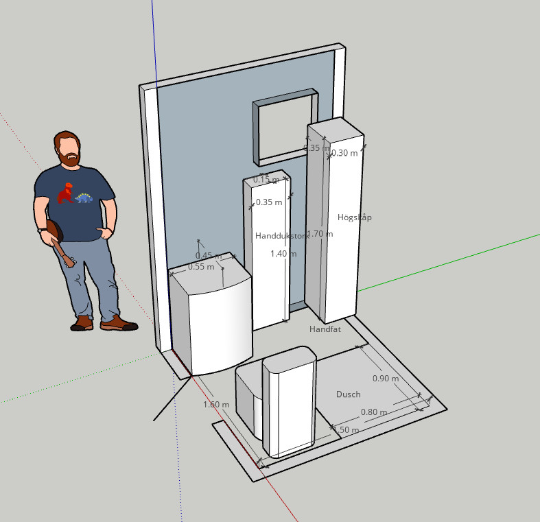

Ritade bara med 1 vägg eftersom där sitter ett fönster. Handdukstork är bara ritad som en låda orkade inte göra bättre.(är glad amatör) Kommer även sitta ett badrumsspegelskåp över handfatet som jag inte ritat dit. (Bild 2 bara för en annan vy, då med bakre vägg upp och duschväggar)
*edit** ser att "handfatsskylten" åkt iväg lite men det är första lådan innanför dörren mitt emot toan*
Sen så funderar jag på om jag ska ge mig på att göra allt snickarjobb själv och ta in elektriker, rörkrökare och plattsättare eller om det är bättre att leja bort allt!? Vad tror ni? Gjort småprojekt hemma förut så måste ju läsa på rätt mycket så det blir rätt i badrum..
Tack till dem som orkar läsa och svara! :)
Det ser inte ut som du har något avstånd till vägg för handfatet? Och hur nära väggen tänkte du ha toaletten? Är det ett fönster som delvis täcks av högskåpet?

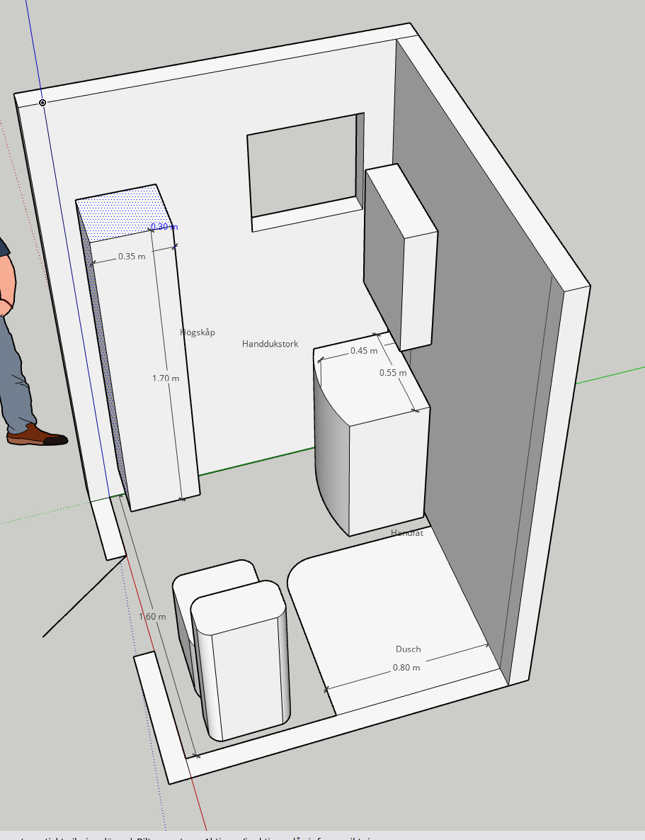

Jag tycker det ser jobbigt trångt ut vid dörren och skulle heller placera toaletten under fönstret men om du tycker det är okej så.
Handfatet så nära väggen som möjligt. Toan står idag ca 4cm från bakre väggen om det var den du undrade över. Ja det är ett fönster där några cm från högskåpet.
Blir trångt hur jag än gör skulle kunna hitta nån handdukstork som man kan sätta över toan då skulle man få lite mer plats. Så roterade jag handfat och högskåp så täcker man inte för fönstret lika mycket:

Du kan ju ha kvar elementet, om det inte är snyggt kan det bytas ut till ett annat element eller så kan du ersätta elementet med en handdukstork med ungefär samma effekt som elementet.
