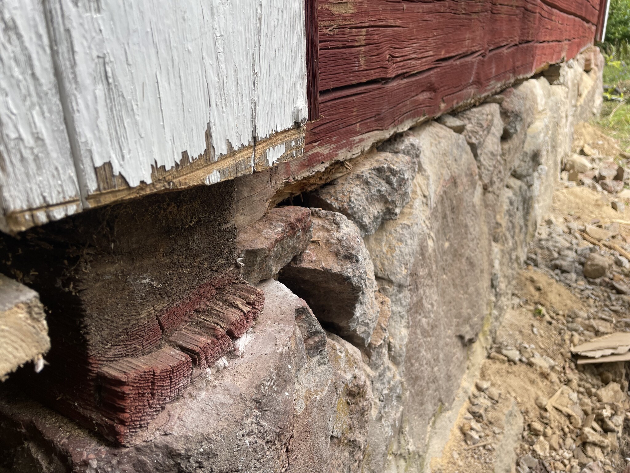

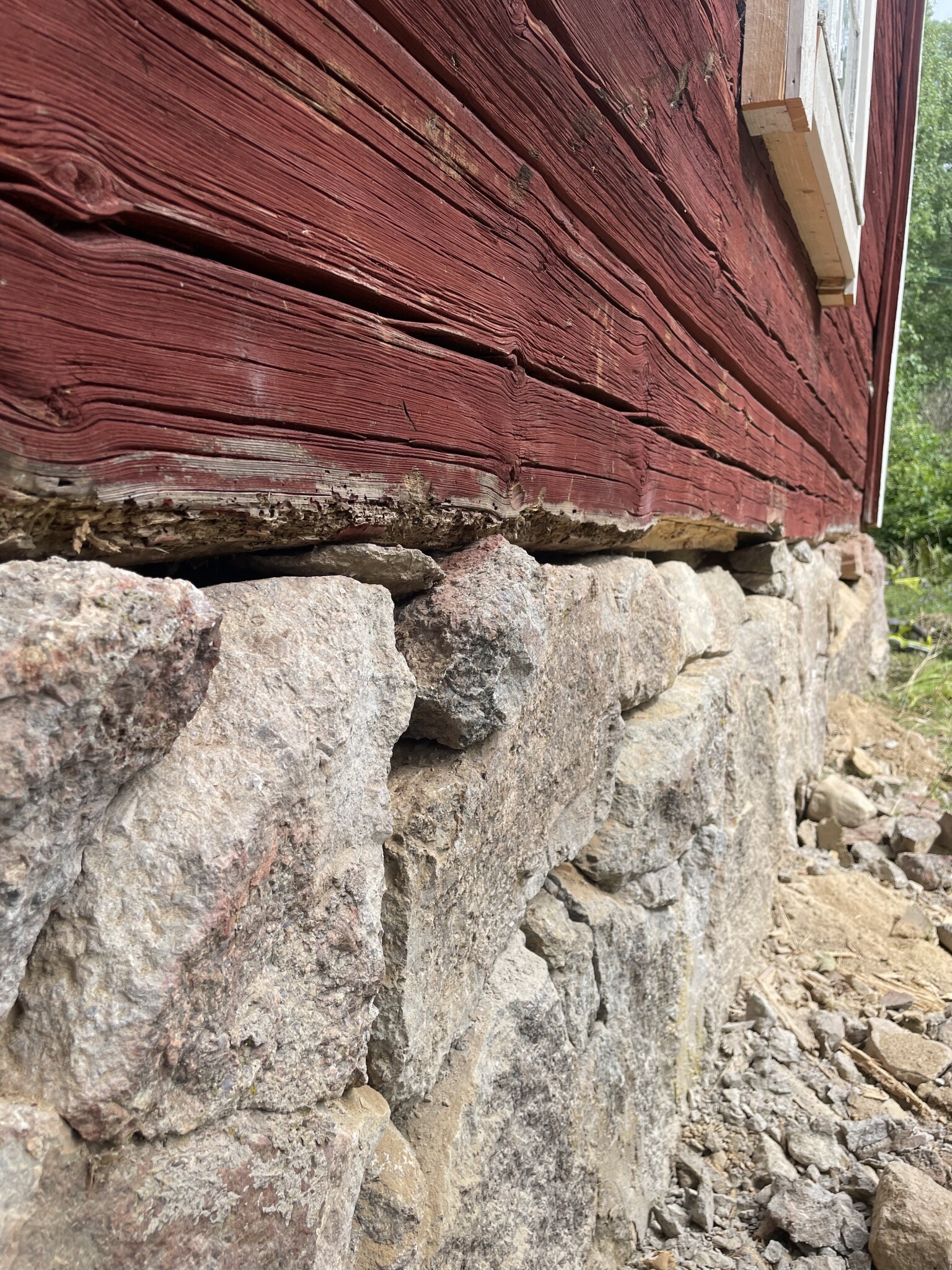

Vi håller på att knacka bort cementputsen från grundmuren på vårt torp för att ersätta den med kalkbruk, eftersom kalkbruk inte binder fukt på samma sätt.
När vi började knacka märkte vi att många stenar sitter löst, så vi räknar med att behöva mura fast dem igen.
Nu till vår fråga om syllstocken. Den är inte genomrutten, utan skadan är ungefär 45 mm djup och 45 mm hög. Går det att ta bort den skadade delen och ersätta den med en regel eller träbit i motsvarande dimension, eller finns det en bättre lösning? Hur skulle ni i sådana fall göra det? Vi ska sätta upp ny fasad utanpå stockarna så det behöver inte vara något som är på ett traditionellt sett.
Vi tar tacksamt emot råd från någon som har erfarenhet av liknande renoveringar.
  • Röd trävägg ovanpå en grundmur av stenar, där cementputs knackas bort inför renovering med kalkbruk.
  • Skadad syllstock vid grundmuren på ett torp, med avskalad cementputs och synliga lösa stenar. Del av röd fasad syns ovanpå muren.
