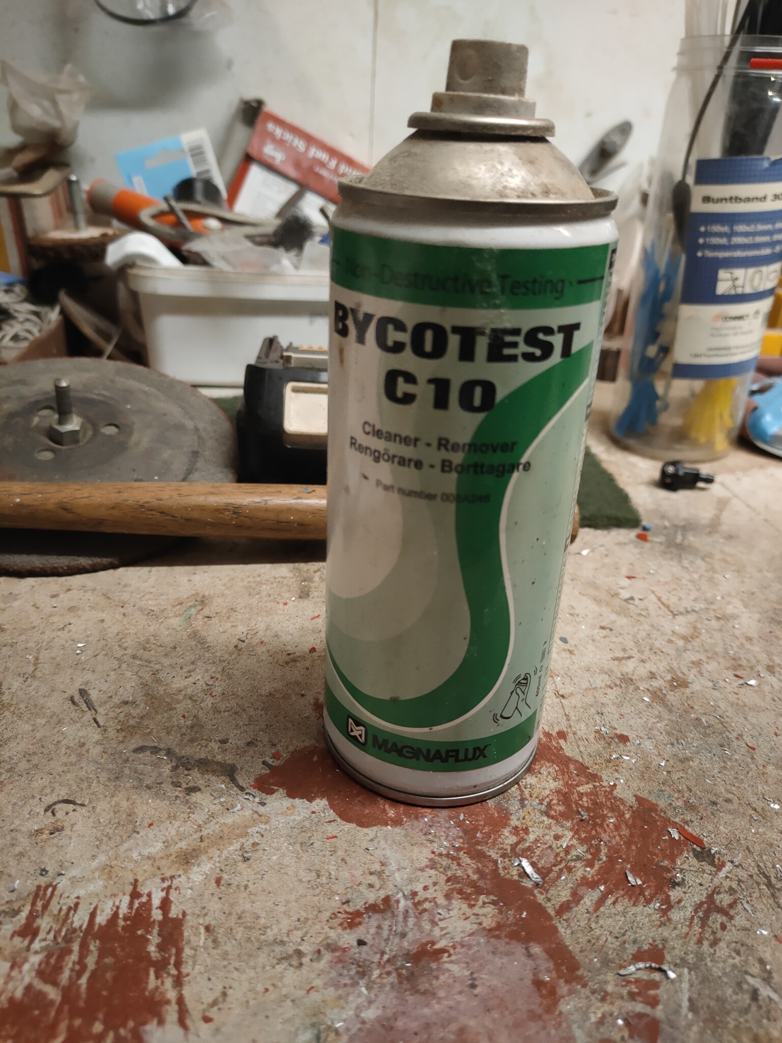

Själva låsningen har fungerat att manövrera hela tiden, det var bara veven för höjning och sänkning som kärvade.VidarH skrev:
Det gick att höja utan problem, men inte att sänka.
Först rejäla doser avfettning (fick någon sjuk industrispray från svärfar, värsta jag använt) runt kugghjulet, sedan smörja med krypande spray.
Till sist rejäl muskelstyrka, inga slag eller hävstänger behövdes.

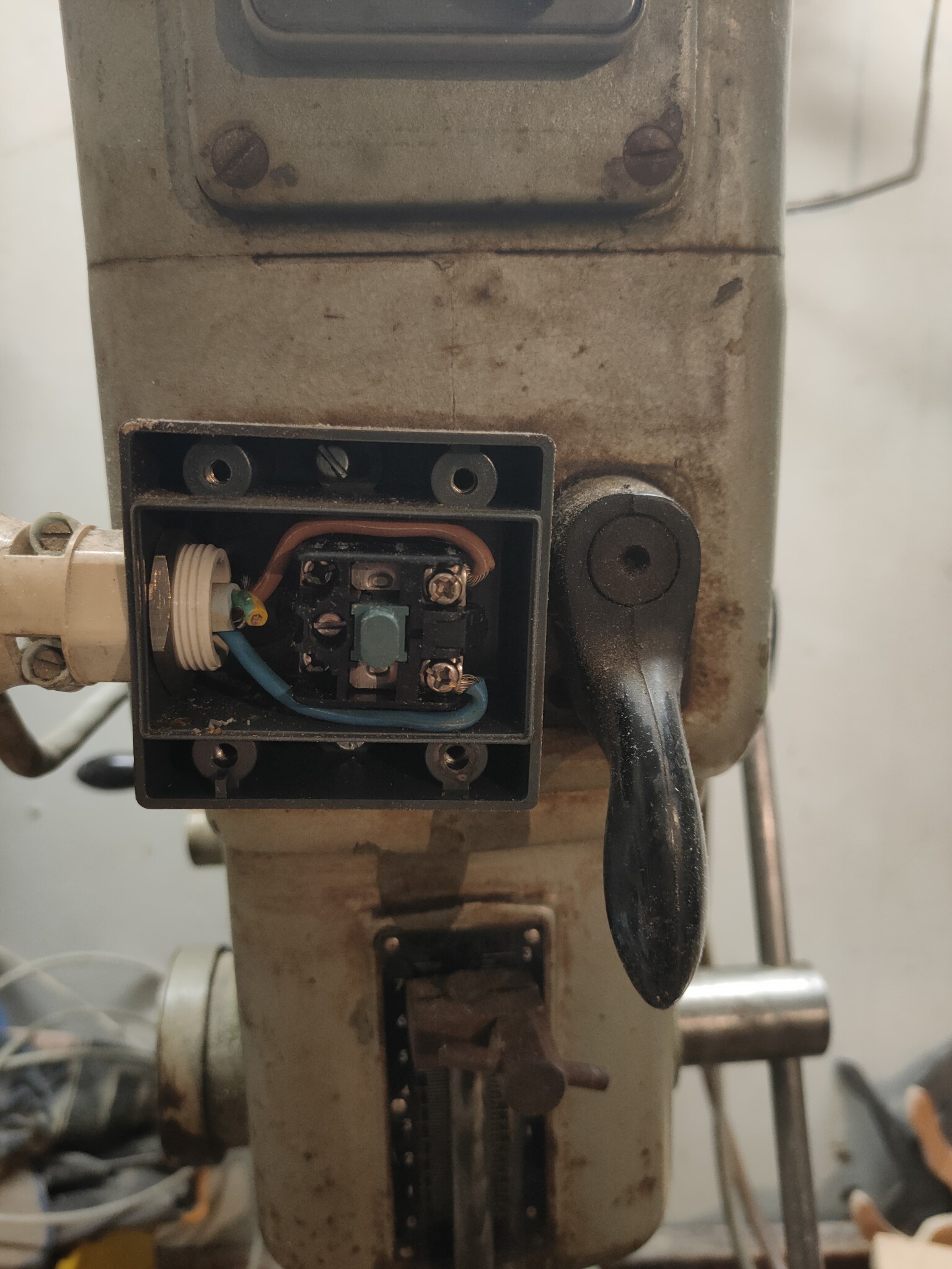

Annars har jag hunnit grotta ner mig i eldragningen.
Det skall ha varit en "riktig pulare" där och skruvat tydligen.
Alltid spännande att spåra och gissa vad folk skruvat dit kring el, väldigt mycket renare på en borrmaskin än en gammal bil åtminstone.
Den här 230v dragningen visade sig inte ha någonting med maskinen att göra alls.
Min gissning en brytare för en maskin eller något man använt samtidigt.
Bort med den helt enkelt. Riktigt skönt!

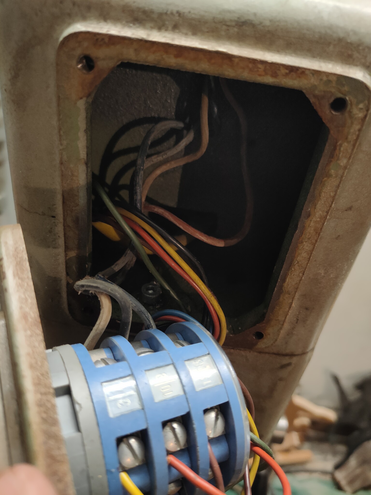

Förhoppningen var att maskinen har orörd trefas kvar.
Vid en öppning verkar det vara lite för fräscha kablar, någon har bytt infästning för jord åtminstone. (Lite mörk bild kanske)
Men det gick rätt enkelt att titta på änden på kabeln utan trefashandske, för att se vilken fas som har vilken färg.
