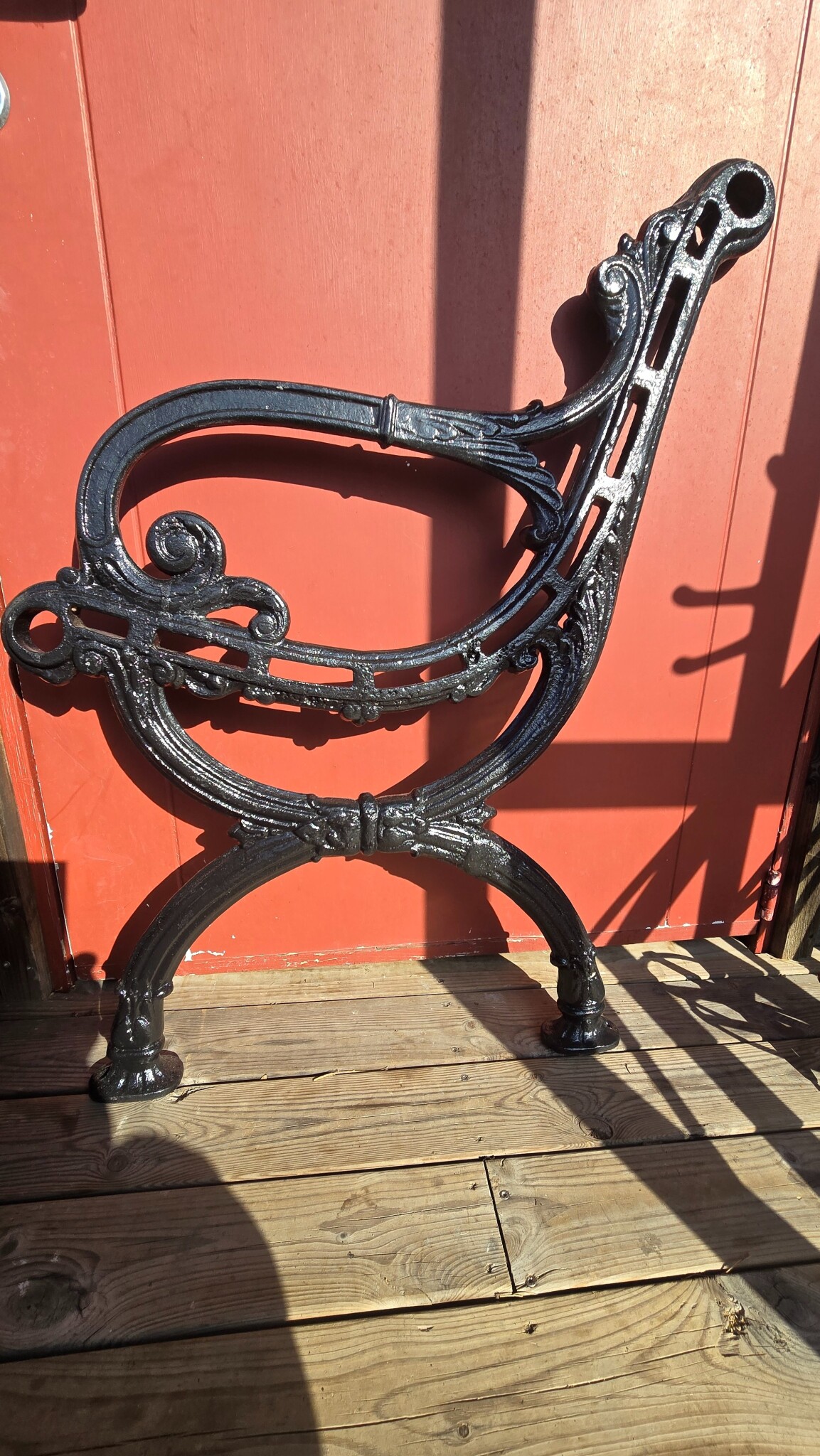

Jag ska renovera en gammal parkbänk.
Behöver lite tips och råd hur jag ska gå tillväga.
Har absolut ingen erfarenhet av liknande jobb och har ingen snickeriverkstad.
Tänkte använda fururibbor som ska målas med linoljefärg så småningom.
En del av infästningarna är krökta. Nån som har tips om ett enkelt sätt att kröka/böja ribborna? Funderar på att såga ut former och tvinga dem, måste man ånga för att de inte ska spricka?

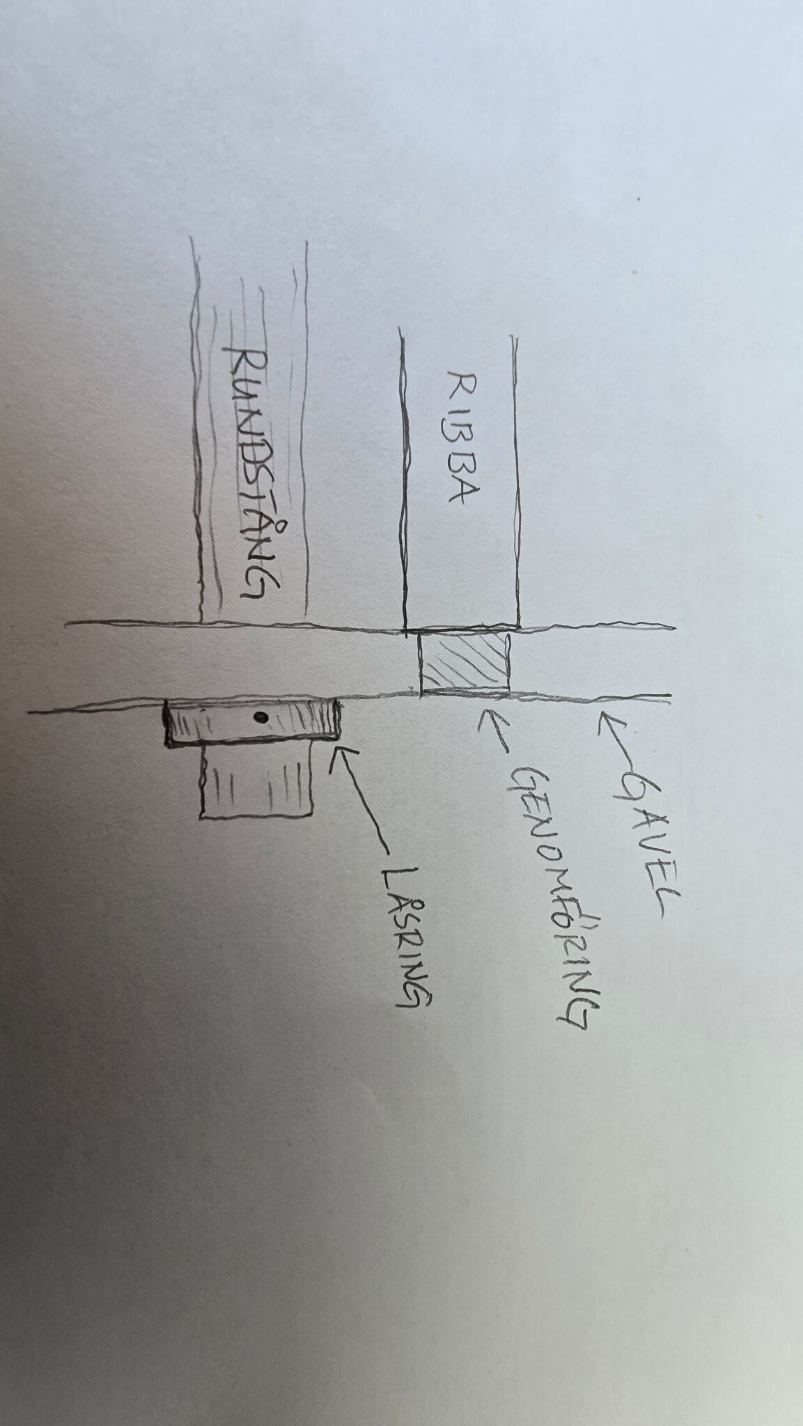

Det finns inga skruvhål i gavlarna. Så jag funderar på att använda rundstavarna, en uppe och en nere, och låsa de på utsidan så att gavlarna inte kan röra sig utåt. Och låta ribborna vara lite för stora så att gavlarna inte kan röra sig innåt. Vet inte hur jag ska förklara så jag har gjort en skiss. 🙂
Tror ni det funkar, eller måste man ha ett kryss, eller nån annan typ av stöd för att den ska bli stabil?

Hej @EliGum!
Intressant projekt!
Gjorde något liknande för några år sedan.
Den stora skillnaden tycks vara att mina gavlar hade skruvhål att fästa ribborna med.
Här är en länk till min renovering. Du kanske hittar något som kan hjälpa dig med renoveringen.
