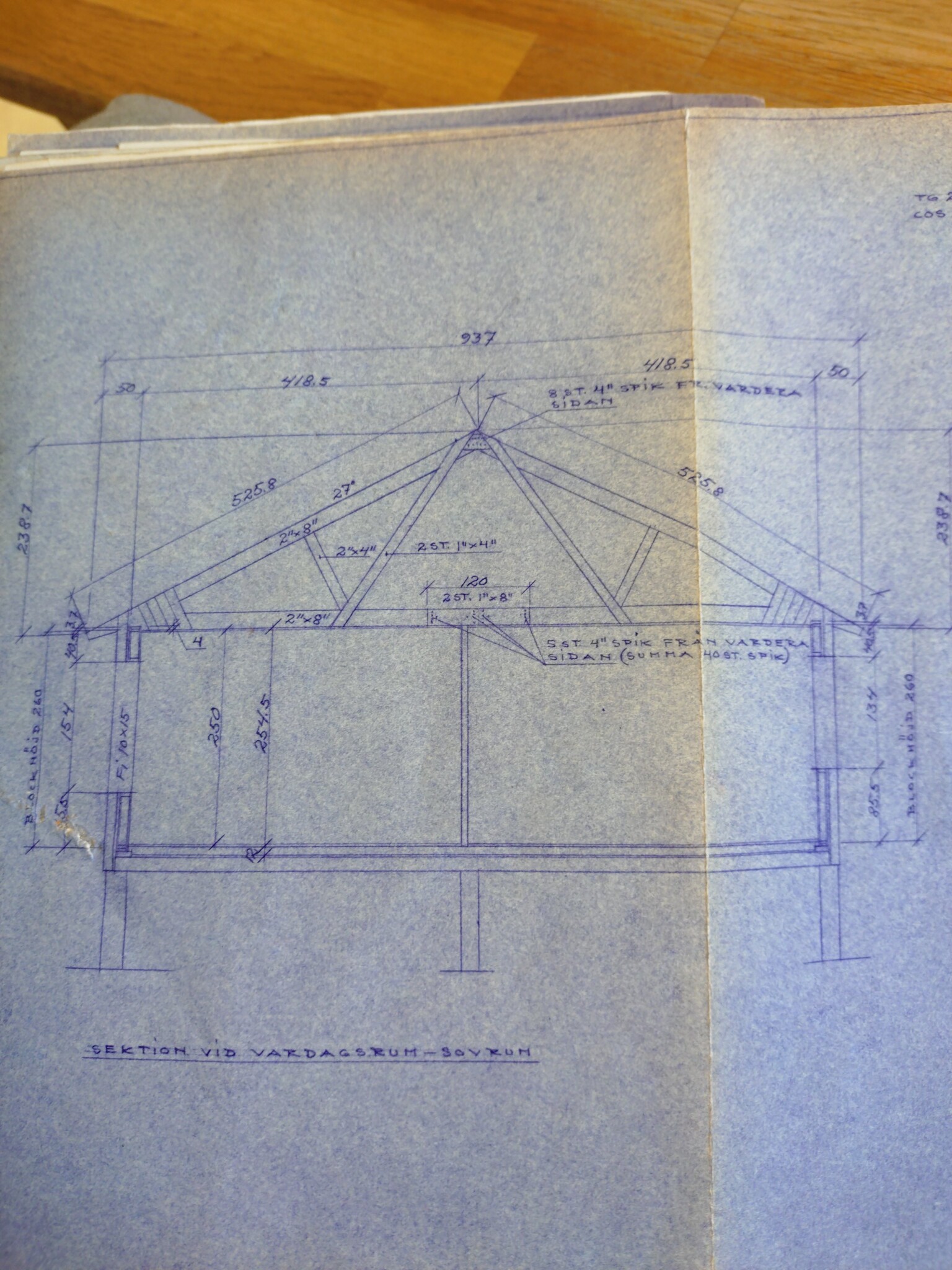

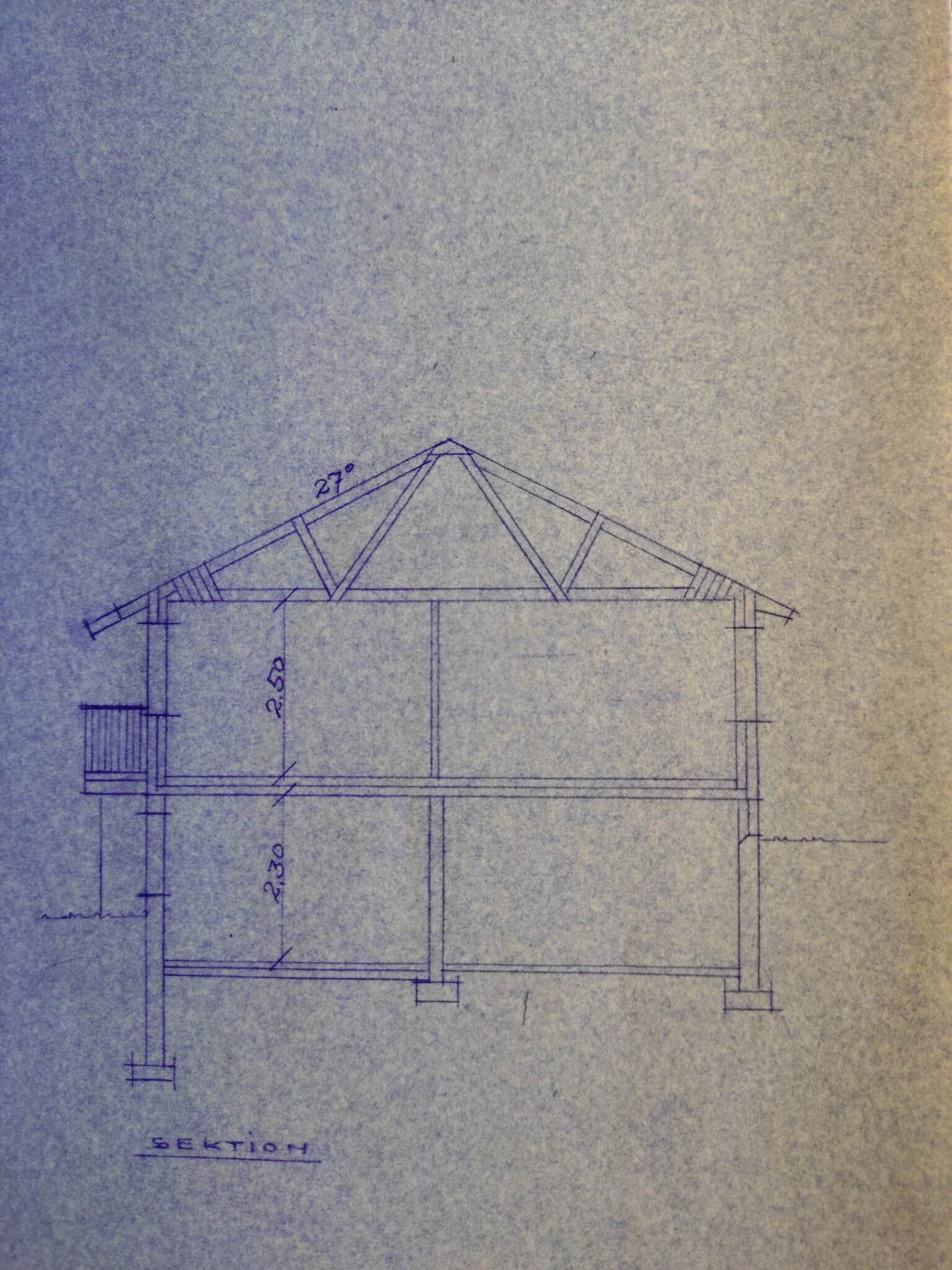

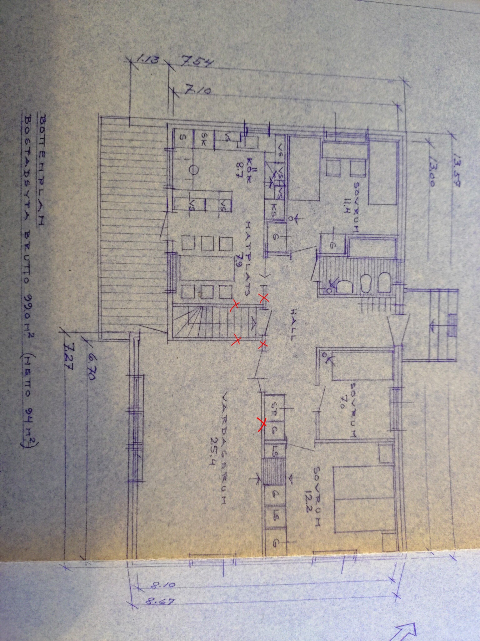

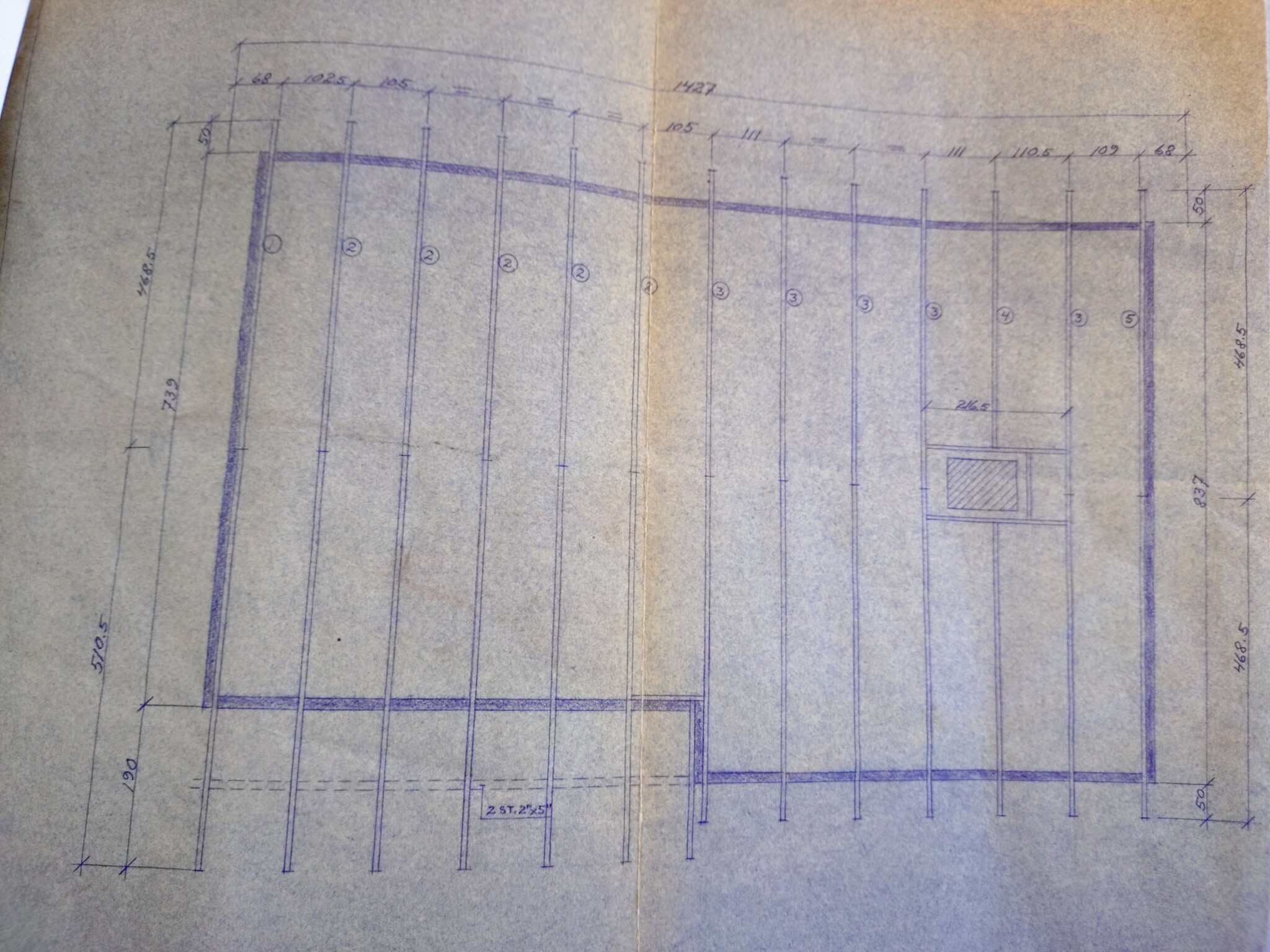

Jag tänkte slå ut några väggar. För att få det öppet mellan kök och vardagsrum.
Jag vill mena att det inte är någon bärande vägg. Och att takstolarna är självbärande.
Eller har jag fel?
De röda kryss för de jag tänker riva. Tänker mest på den väggen som går genom hela huset. Inte dom 2 som bygger in trappen på ritningen.
Se bilder på blåritningar.

Skrev detta i en annan tråd för 2h sedan 😅:
Fackverkstakstolar vill jag påstå brukar vara fribärande.
Dock kan de sacka ner lite om de saknar stöd i mitten.
Vi har liknande takstolar, med 7.8m mellan inneväggarna och en öppning på 3.8m, där svackar taket 1-2cm i mitten, men det är inget man noterar normalt sett.
Jag har dock sett på forumet att det funnits hustillverkare som använt fackverkstakstolar som inte varit dimensionerade för att vara fribärande.
Kan man mäta upp virket så kan utifrån spännvidd och snözon kolla om de är tillräckligt dimensionerade:
https://www.traguiden.se/konstrukti...-av-takkonstruktion/4.2.2takstolsdimensioner/
