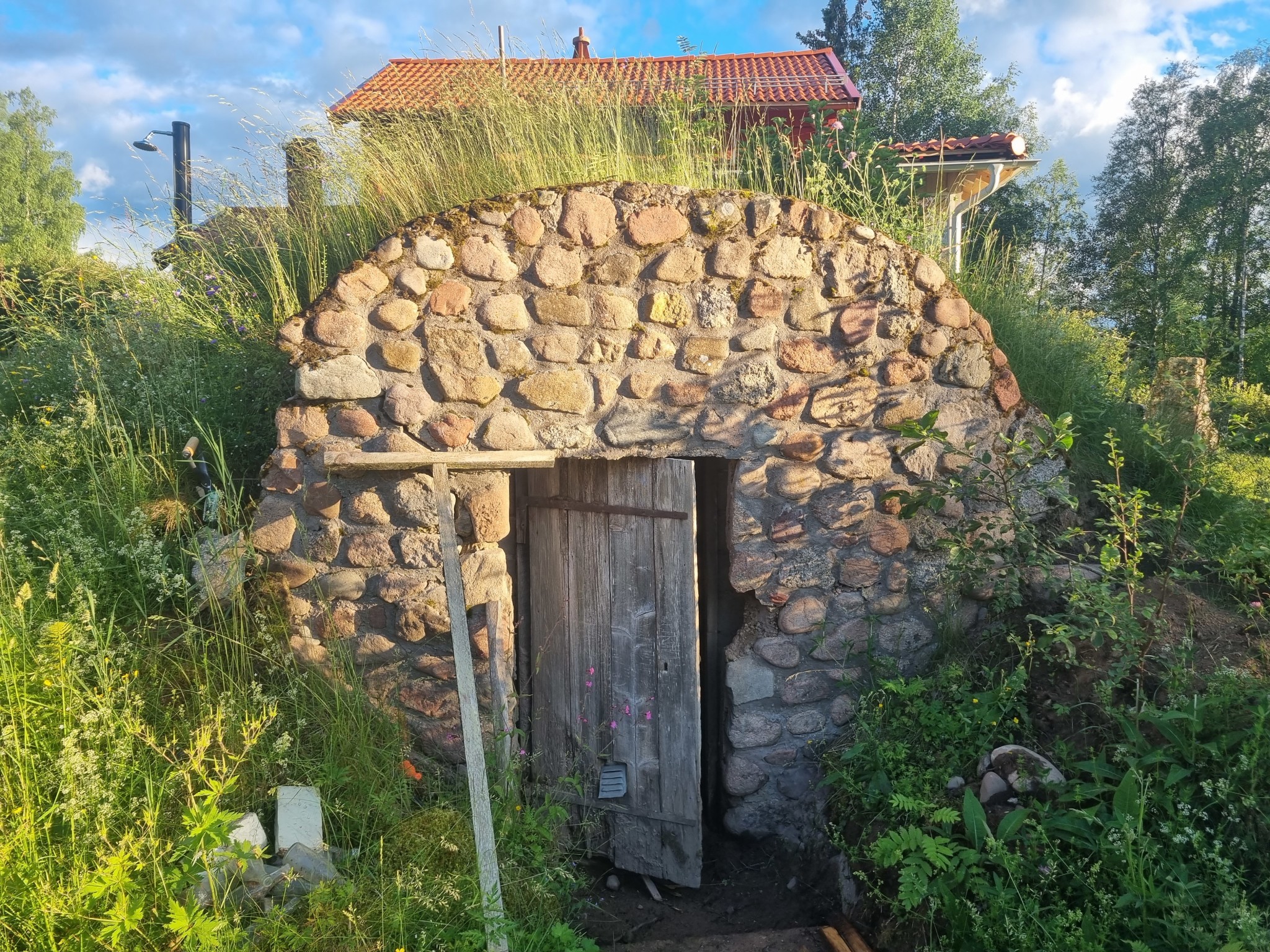

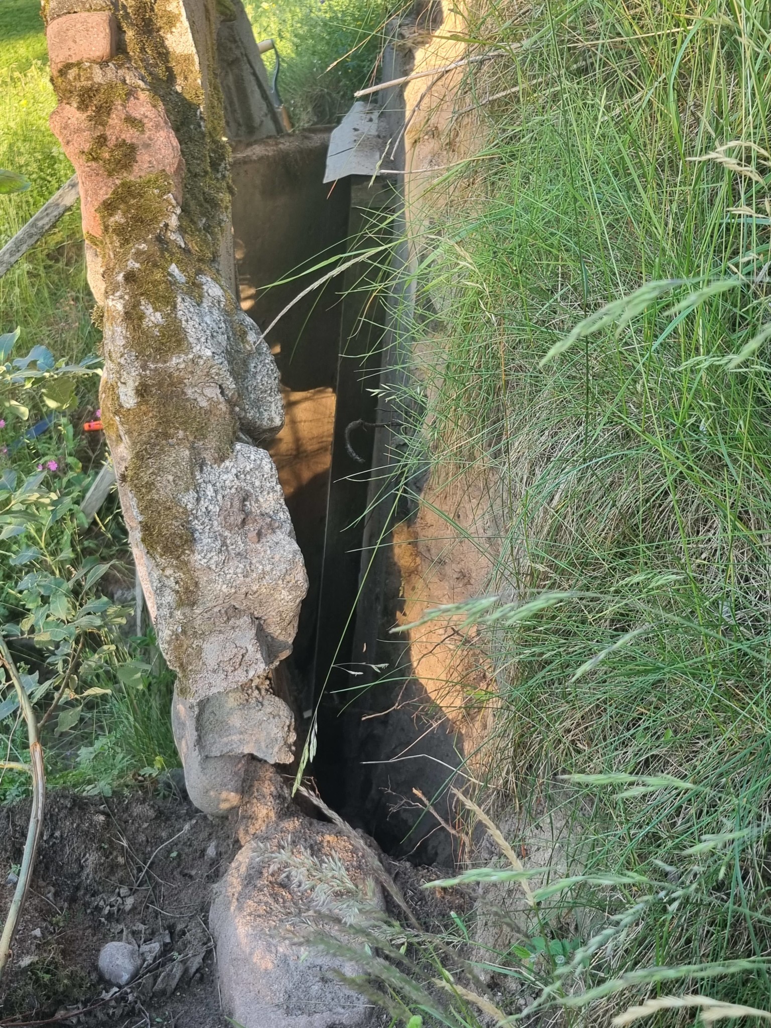

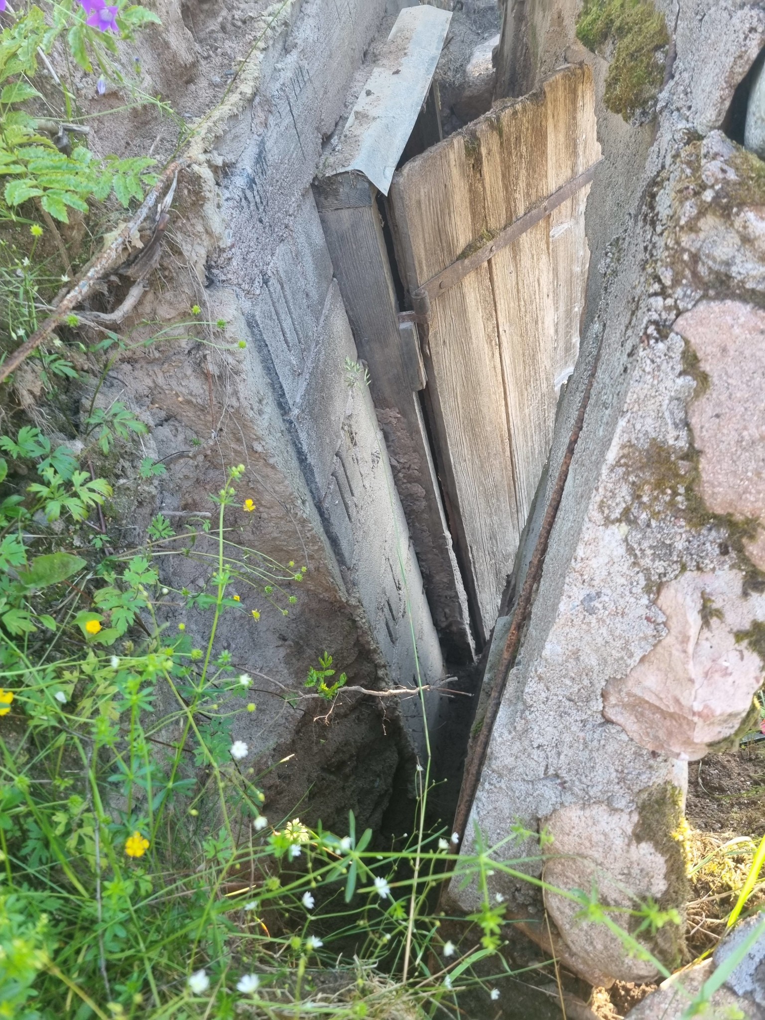

Hejsan, vi köpte ett fritidshus med en jordkällare. Ingången till jordkällaren har tryckts ut av rötter och dåligt underhålls. Jag skulle dock viöja återställa denna då den för övrigt är fin och fungerande. Som ni ser på bilden så har jag börjat gräva ur bakom "muren till ingången" men ju längre ner jag kommer ju svårare inser jag att detta kommer bli (tanken är att vinscha eller med traktor trycka tillbaka denna till sin plats). Ngn som har gjort ngt liknande och eller kan tipsa mig om det är lönt att försätta eller om jag bör ge upp:)

Jag tror att det blir svårt att få till det bra om du bara trycker tillbaka den.
vidhäftning mellan den uttryckta och andra delen är obefintlig om du bara ”trycker tillbaka” vilket gör att det är stor risk att det delar sig igen och trycks ut.
det kan också vara så att marken under delen som gett sig är för mjuk vilket gör att det sätter sig igen med tiden.
Det är bäst att mura om främre delen om du vill ha något som håller riktigt länge.
Eventuellt om du gräver ut och rengör båda murytorna och sedan lägger på ett ”lim lager” av bruk på båda ytorna och därefter trycker ihop…. Men det hjälper inte till om marken skulle behövt stärkas upp.
