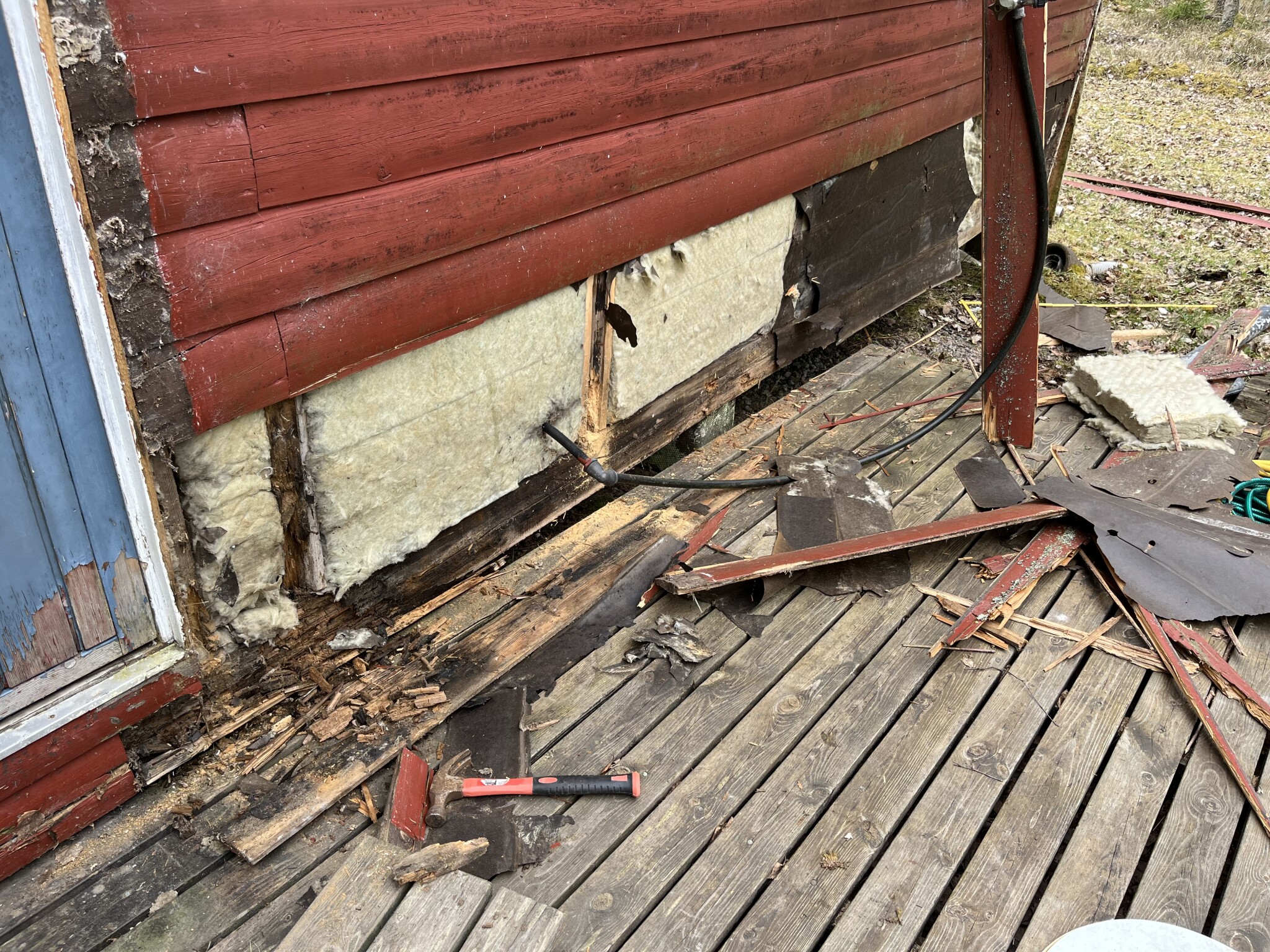

Står i kast med att börja renovera mitt fritidshus byggt ca 1960-1970.
kort om huset: liten stuga ca 9x6 m på öppen plintgrund. liggande panel ca 100 mm isolering i väggarna.
Ska börja med syllen som sett bättre dagar. Se bilder

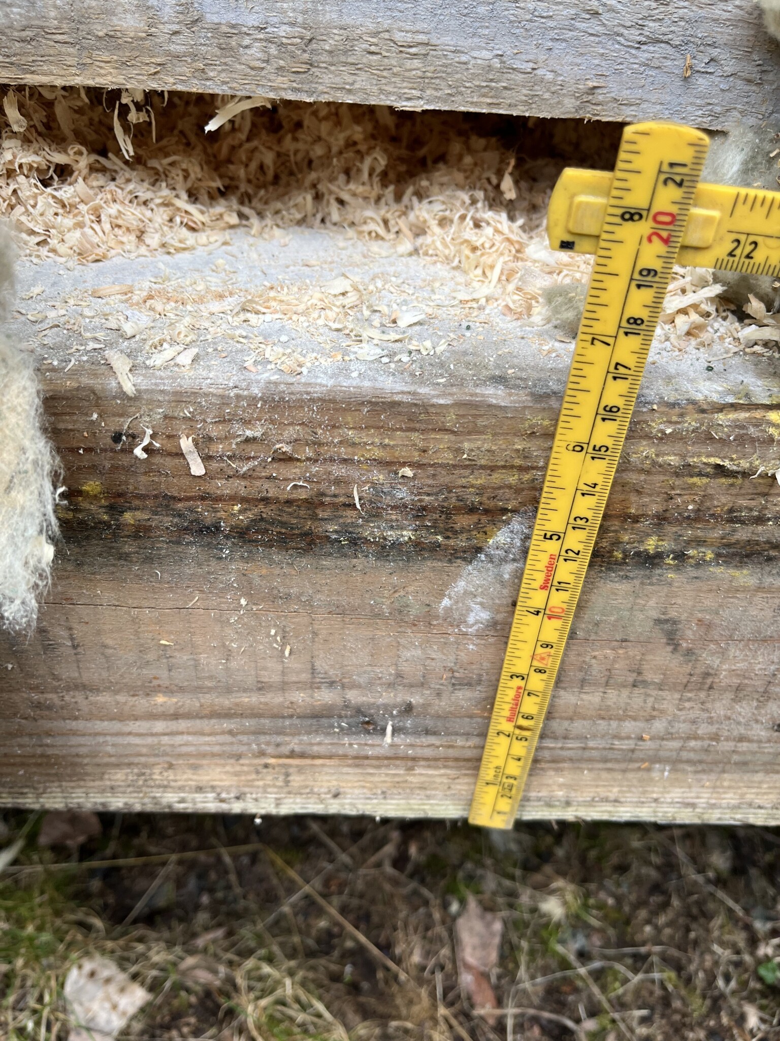

Funderar på materialval. Har nog svårt att hitta nytt virke med samma mått (160x160) så funderar på att skarva 4 st 45x170. Kan det funka?
Står också i valet om tryckimpregnerat eller inte. Någon som har en åsikt?
Lite oklart hur golvbalkarna ligger an mot syllen än så länge. Ser inte ut att ligga ovanpå utan är fästa i sidan av syllen. Dvs ”insida” syll kommer hamna mot isoleringen. Påverkar det valet tryckat eller inte? Tänker på risk för lukt.

4st 170 verkar rimligt
Jag skulle inte välja tryckt det är bättre att göra rätt så att det inte blir blött
