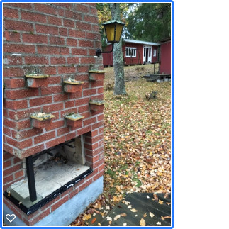

Vi köpte vårt hus ihop med annan fastighet. På den fastigheten finns ett fritidshus från 60-talet. Takplåtens skruvar har gett sig och taket är därför nu täckt för att förhindra mer läckage. Vi skulle vilja använda huset till musikstudio, el måste dras in (finns indraget men är urkopplat pga gjort av totalt okunnig...).
Kanske är det billigare att bygga nytt, vad vet jag? men grunden (pålad), golv och väggar är egentligen i gott skick.
Vi behöver byta tak inkl takstolar (snedtak med svag lutnig), samt byta tre fönster och ytterdörr. Samt renovera ytskikten - slipa golv och sätta panel på väggarna.
Taket, fönsterbyten och elen måste lejas bort. Vi själva kan göra ytskikten. Stugan är cirka 35m2, endast ett plan. Stugan syns på bilden, i bakgrunden. Hade ingen bättre bild tyvärr.
Vad tror ni, är det värt att renovera? Annars river vi och köper nyckelfärdigt så länge vi får lov att göra det...
  • En tegelstapel med murad öppen spis i förgrunden och ett rött fritidshus i bakgrunden omgivet av lövträd.
Så länge virket i konstruktionen är i gott skick så är det garanterat billigare att renovera det.
Ska ni riva blir det dessutom en hel del administrativa kostnader (Rivningslov, bygglov etc)
