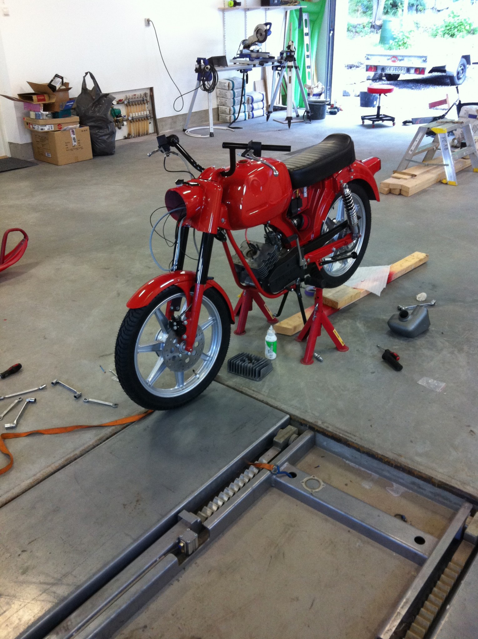

Sen senast har jag kämpat med att tå tag i ett klassiskt TT-styre, till slut lessnade jag och gjorde ett själv istället. Eftersom jag ändå ville blästra och lacka det svart (som med nästan alla andra cromade detaljer) så fanns ju goda förutsättningar att bygga ett eget styre. Sagt och gjort, mitt gamla cupinni-styre fick sätta livet till och lite svets, blästring och lack senare så är det här resultatet.

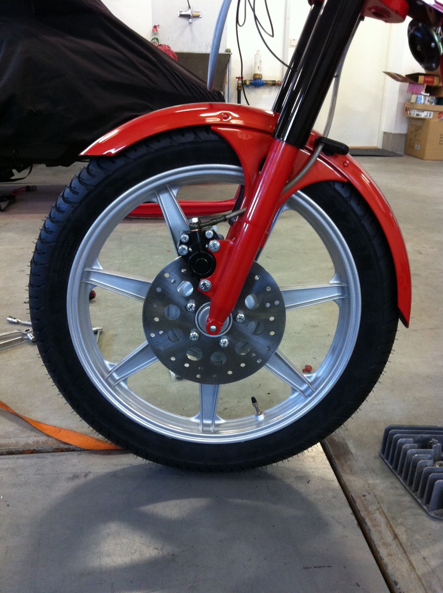

Sen har jag äntligen fått hem bromsskivan så jag har äntligen kunnat montera framhjulet, bromsoket, den stålomspunna slangen och bromsreglaget.

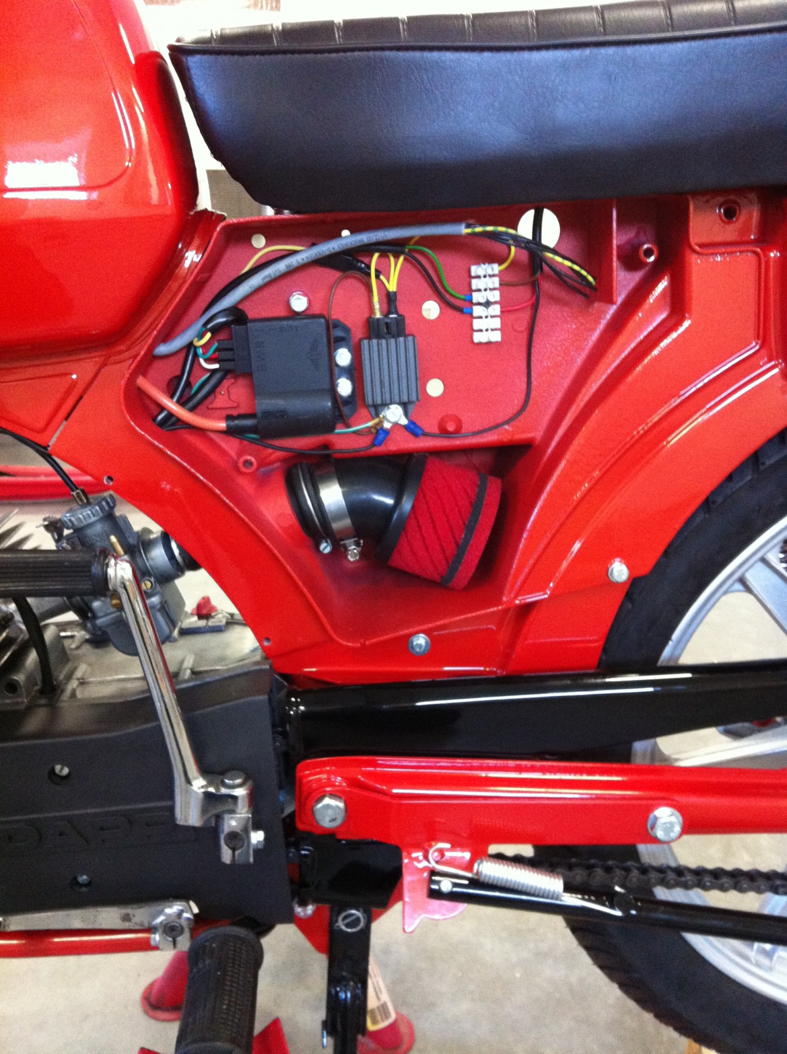

Jag har även fått dit det nya luftfiltret, eftersom jag använder utrymmet där original luftburk ska sitta som elcentral så fick jag lösa luftreningen på ett annat sätt.
Jag tycker den blev häftig med bromsskiva, lackad CS-framskärm och alufälgar

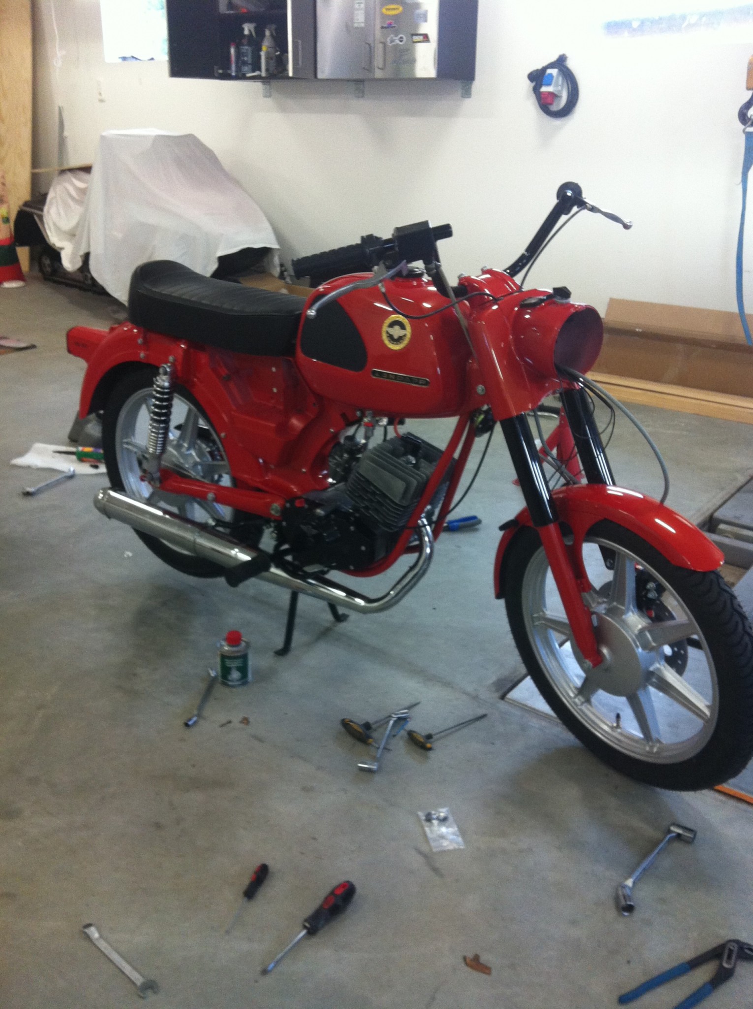

Det har inte hänt så enormt mycket sen sist. Kopplingswiren monterades igår vilket ledde till att jag insåg att kopplingen i motorn inte funkade som den skulle. Efter att ha rivit isär alla beståndsdelar och felsökt lite så kunde jag konstatera att det måste vart en riktig klåpare som försökt byta lammeller, lammellerna var visseligen nya, men det var inte rätt monterat. Nåväl, nu funkar den som den ska i alla fall.

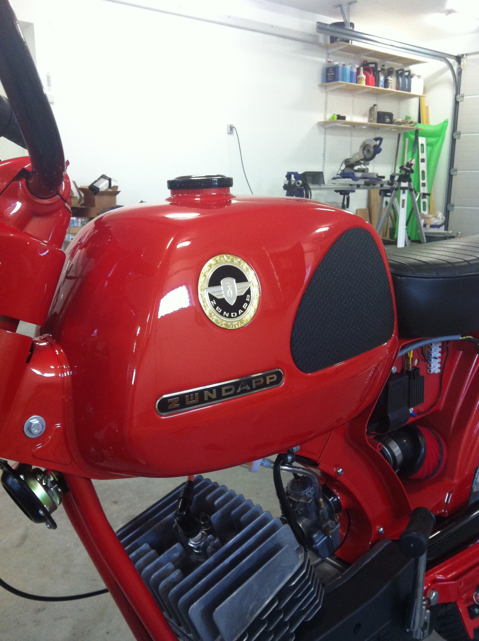

Ikväll har jag monterat emblem och "kneepads" på tanken, lägg även märket till det svartlackade tanklocket

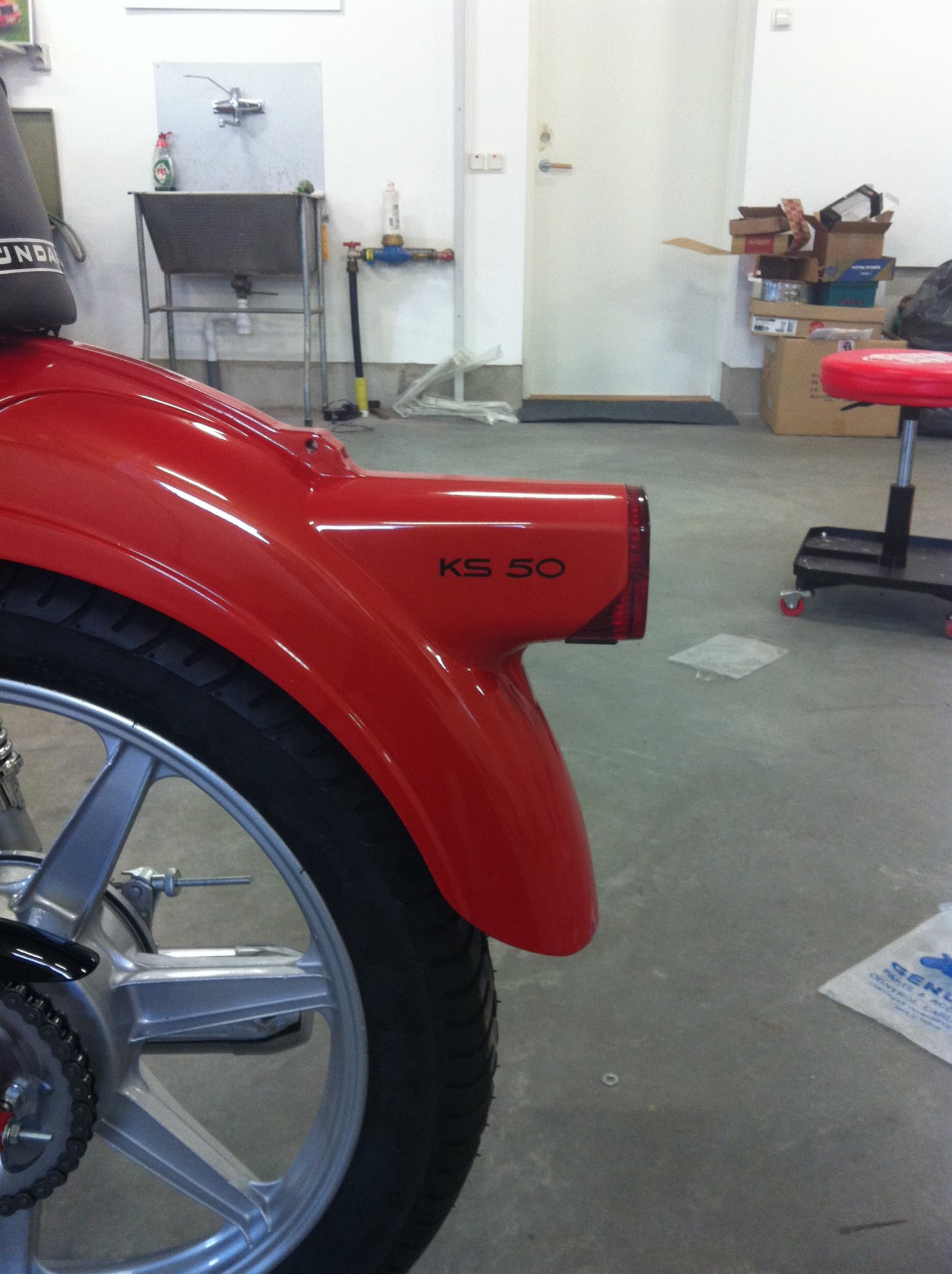

Även bakskärmen har fått sina dekaler, precis som original.
Avgassystemet är monterat, en av få delaljer som fick vara cromfärgade.
Nu är det inte långt borta innan jag kan provstarta den, jag tänkte bara koppla elen klart först. Jag håller på med en liten speciallösning när det gäller glödlampan till strålkastaren, jag återkommer till det.

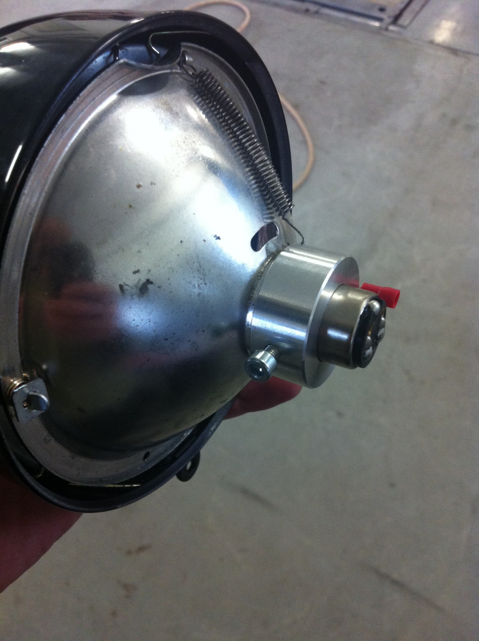

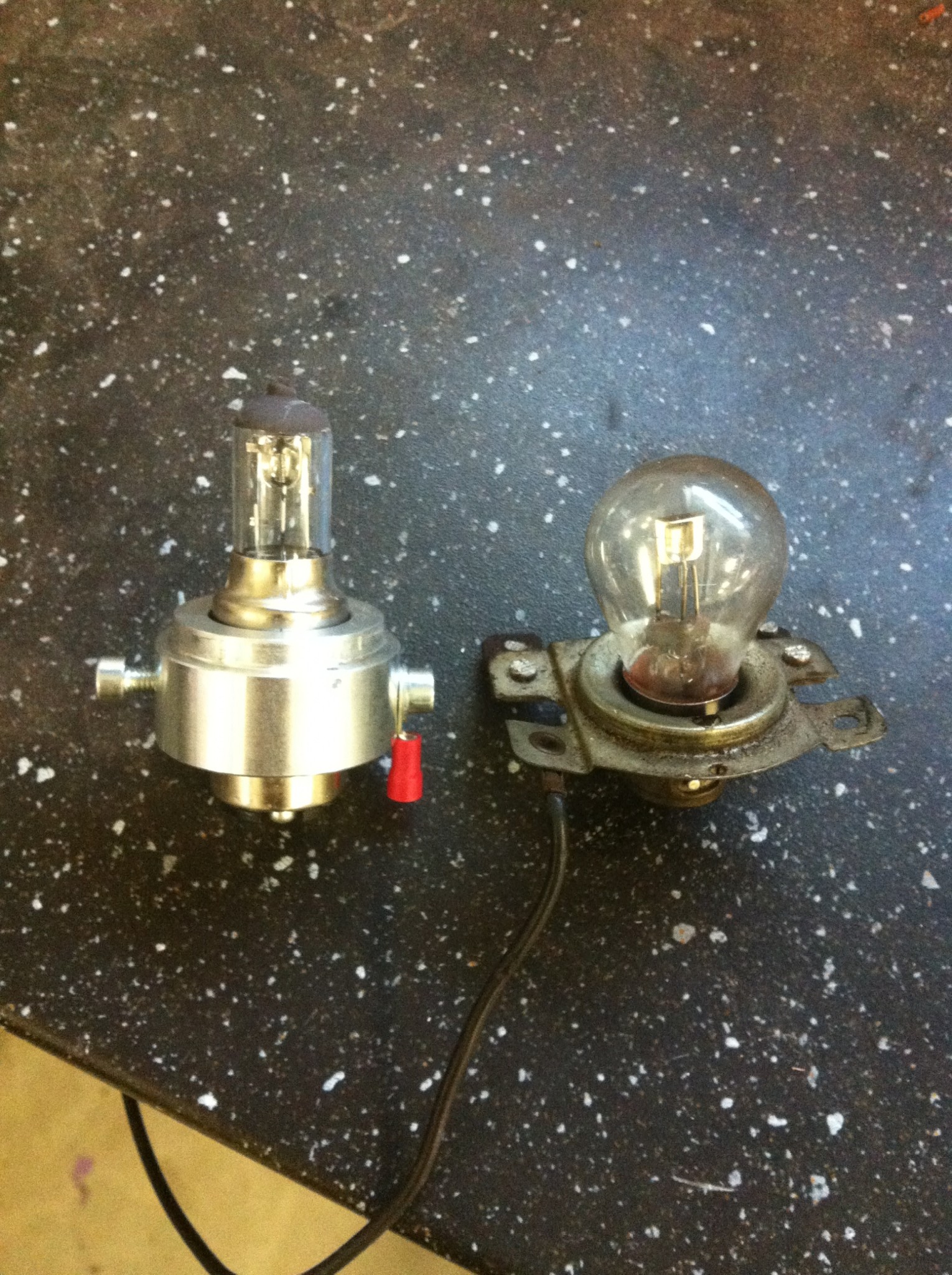

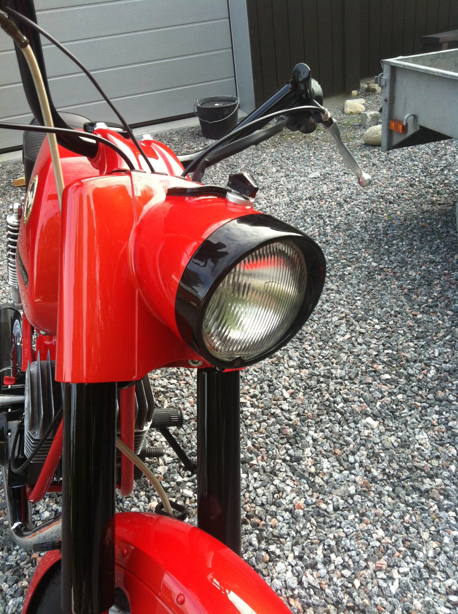

Strålkastaren ja.
Dessa gamla frålkastare använder en lampsockel som heter ba15d och original var det 6v och 15/15w (hel/halvljus). Dessa glödlampor är nästan omöjliga att hitta i 12v och även om man skulle göra det så känns det mesigt med 15w nu när jag har en 85w generator.
Jag tog och tillverkade en special lamphållare för sockel ba20d och fick däremd ett mycket större utbud av glödlampor att välja på. Min hemabyggda lamphållare medger dessutom att jag kan justera glödlampan i djupled och däremd ställa in samma ljusbild som original.
Här kan ni se den nya 35/35w halogenlampan bredvid originalet.

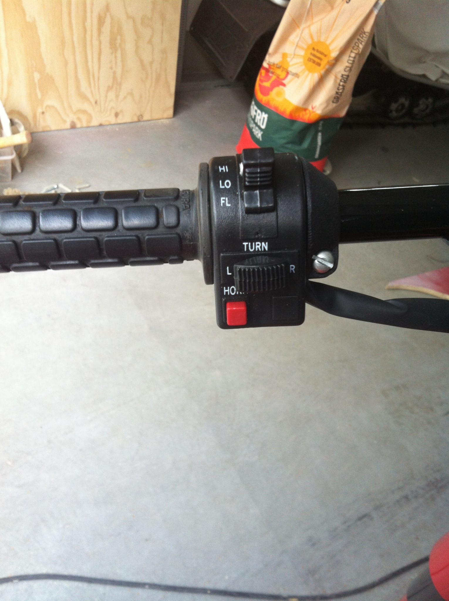

För övrigt är elen färdigkopplad nu, jag valde att montera en modernare ljusomkopplare från en zundapp cs50 -80 tal. Samtliga funktioner är inkopplade förutom blinkers som min -69a saknar. Jag kopplade istället blinkeromkopplaren som extra dödare, nu stannar motorn om jag för omkopplaren antingen åt höger eller vänster.
Strålkastaren monterad.
Idag var även en stor dag då jag provstartade den för första gången, den startade på 3:e kicket men gick inget vidare alls om jag inte använde choke konstant. Det visade sig att lågfartsmunstycket var igentäppt. Efter rengöring av förgasaren gick den bättre, jämn och fin tomgång och mycket lättstartad, men den får för mager luft/bränsleblandning. Jag misstänkte att det skulle kunna bli så eftersom jag har ett sportluftfilter som släpper igenom ett högre luftflöde jämfört med original luftburk/filter.
Mya större munstycken är beställda så det ska nog bli ordning på det oxå. Förutom detta så börjar detta projekt lida mot sitt slut, jag ska innom kort fixa lite utomhusbilder på det färdiga resultatet.

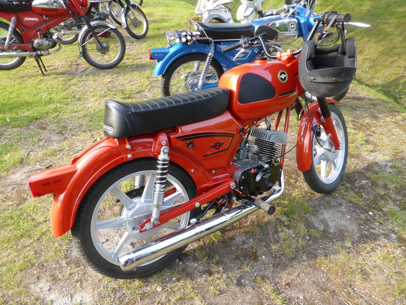

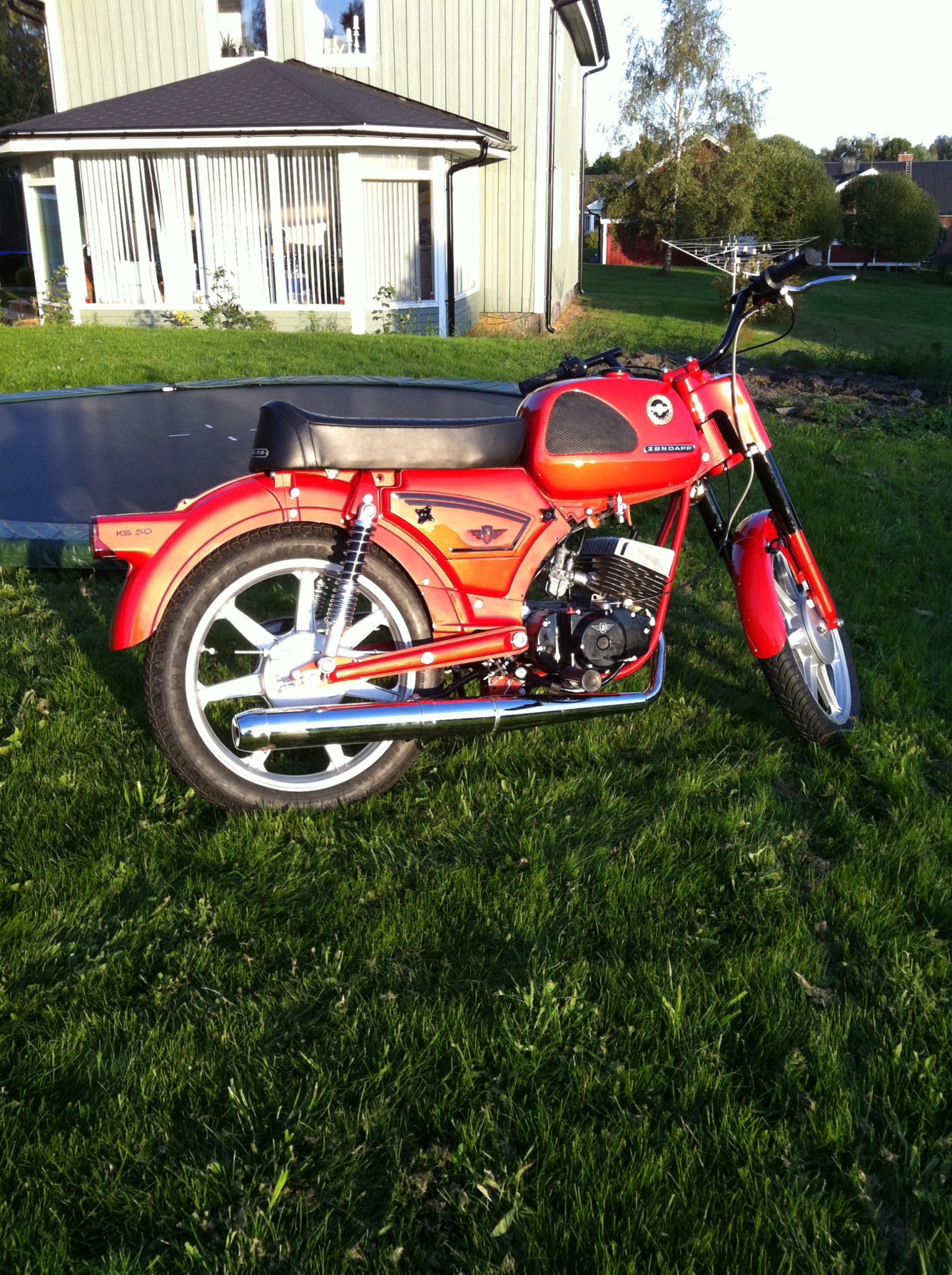

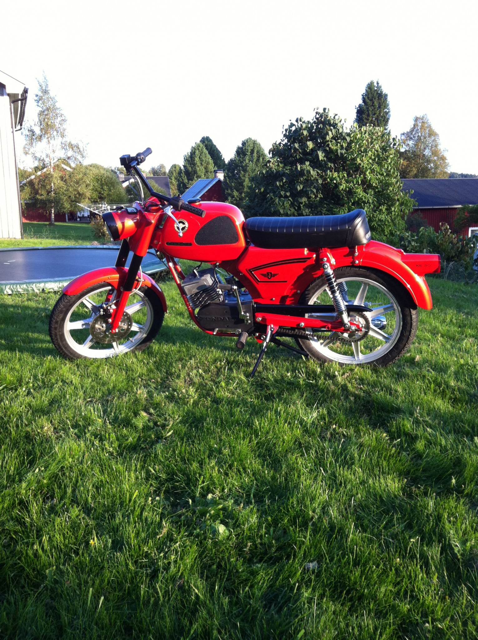

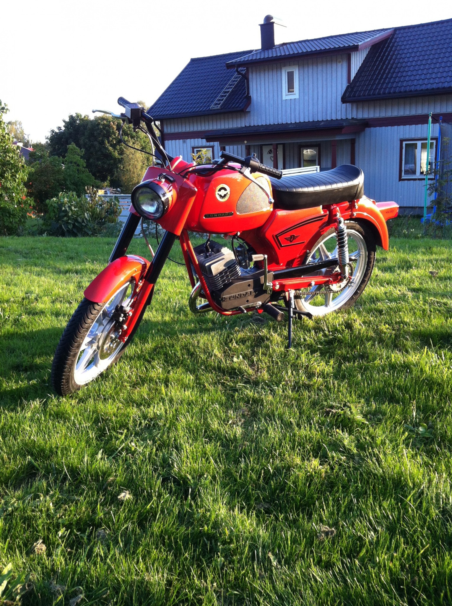

Förgasaren är nu bestyckad och den går som ett skott, 5 växlar och 80cc inbjuder verkligen till lite gasande, den gör säkert 80-90 knyck. Men det är heller inget problem att finåka runt på låga motorvarv.
Jag lovade lite bilder och dessa togs igår i kvällssolen efter en två mils utflykt.

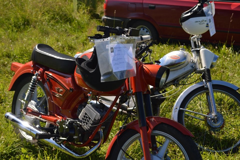

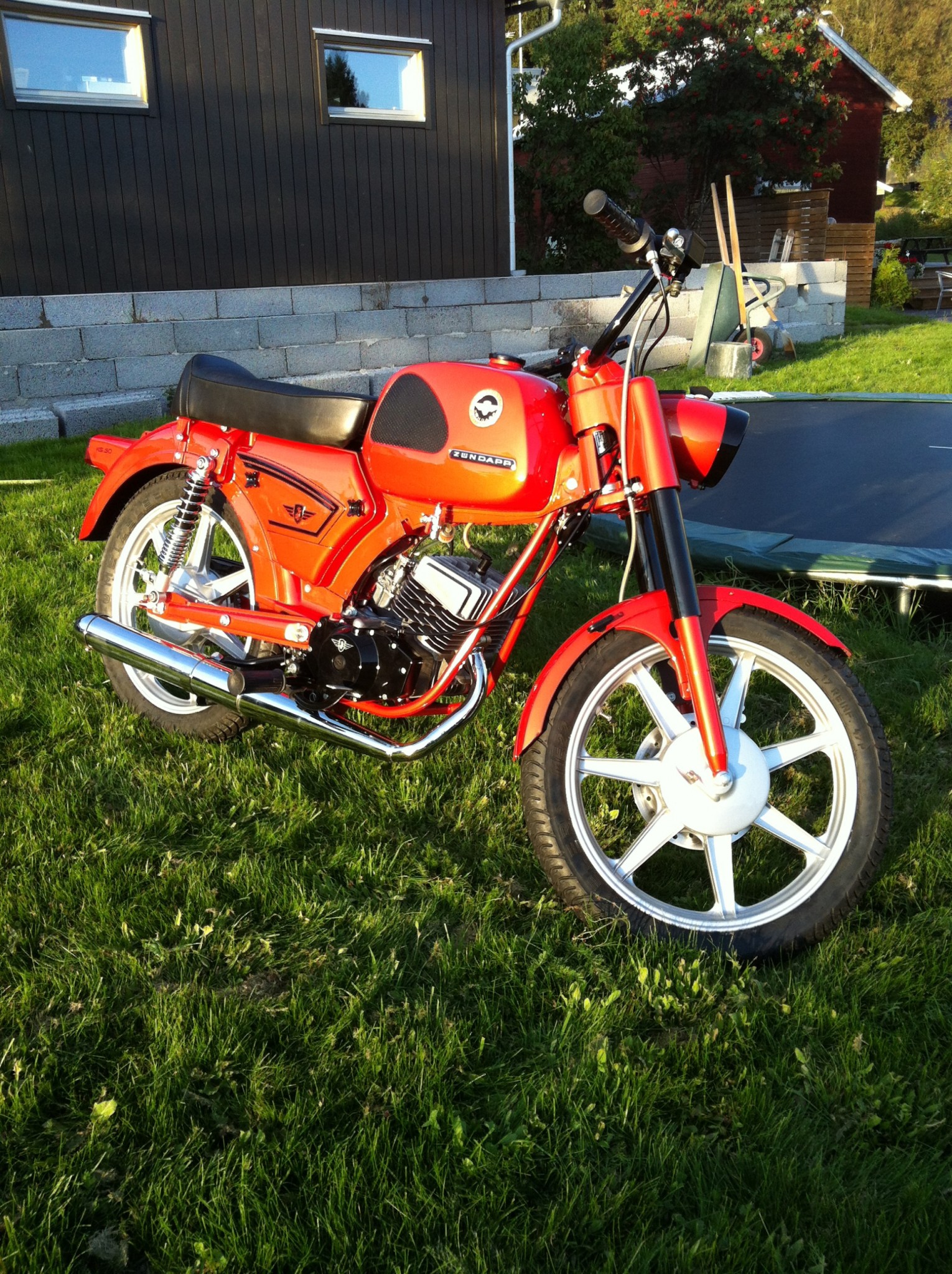

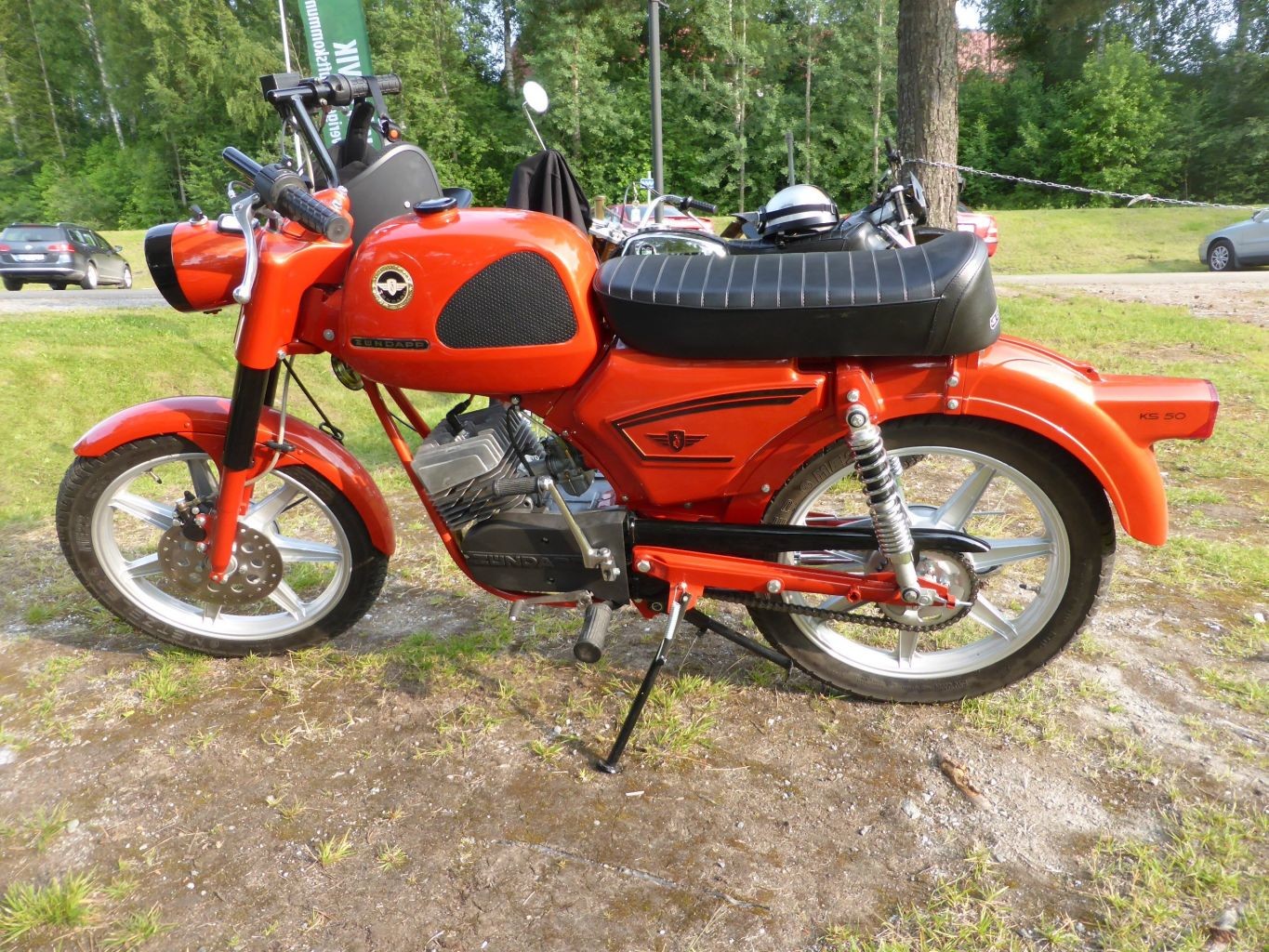

I sommar har det blivit en del körande och jag har även besökt ett par mopedträffar. Det är löjligt roligt att köra och speciellt i sällskap av likasinnade.
Några bilder från olika träffar:

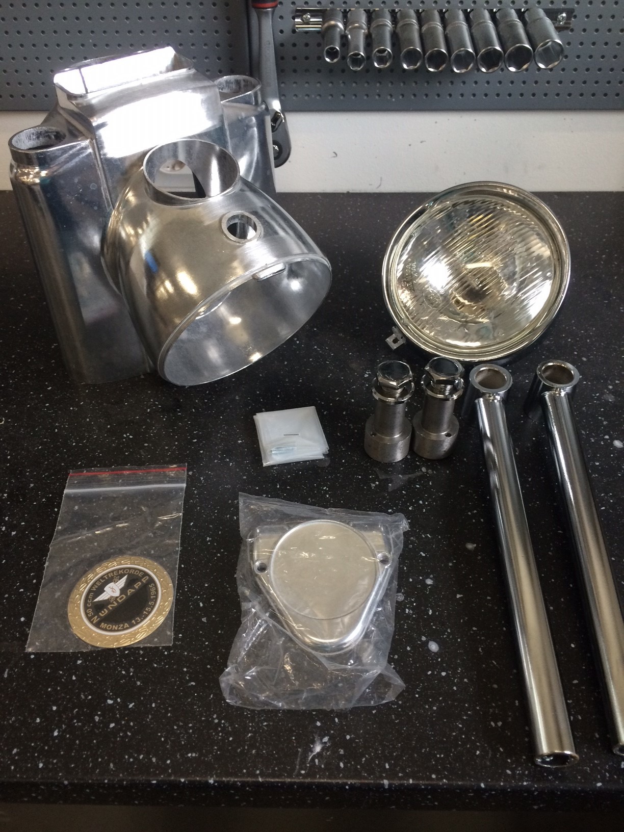

Länge sen sist, men nu är det dags för en liten modifiering och självklart kommer det att dokumenteras i den här tråden.
Det är ett större lykthus (KS100) med ett så kallat "clip on" styre som ska monteras, förhoppningsvis kommer det bidra till att skapa en lite tuffare look
