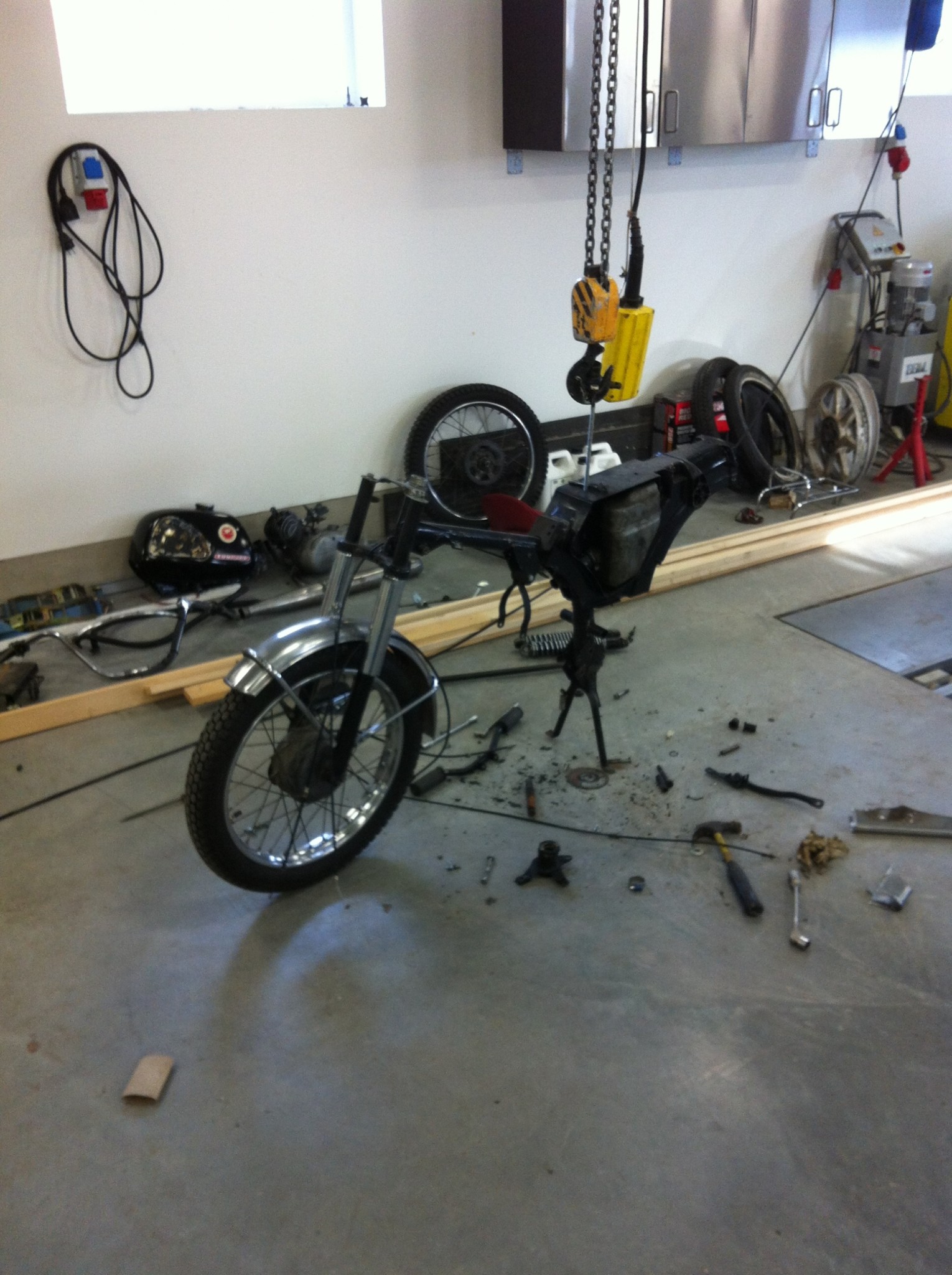

Efter att ha byggt hus på mer eller mindre all fritid de senaste åren så tyckte jag att det var dags för något projekt som enbart är för nöjes skull. Projektet har inget spikat slutdatum och det kommer pågå i mån av tid och intresse vid sidan om familjeliv, husägande och allt vad det innebär.
Projektet ska bestå av helrenovering, ombyggnation samt specialanpassning av en Zundapp KS50 från 1969. Tanken är att bygga den precis så som jag vill ha den, det kommer med andra ord göras en del avsteg från hur originalet såg ut då det lämnade fabriken för 45 år sedan.
Jag är väl medveten om att det finns andra forum som är avsedda för denna typ av projekt och som besöks av personer som brinner för detta intresse, men jag tänkte ändå chansa om se om det finns intresse även här.

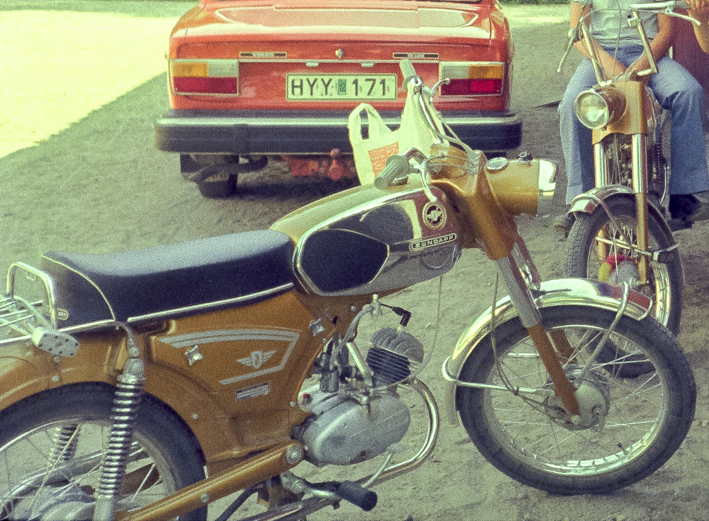

Här är en bild på utgångsobjektet i skapligt bruksskick:

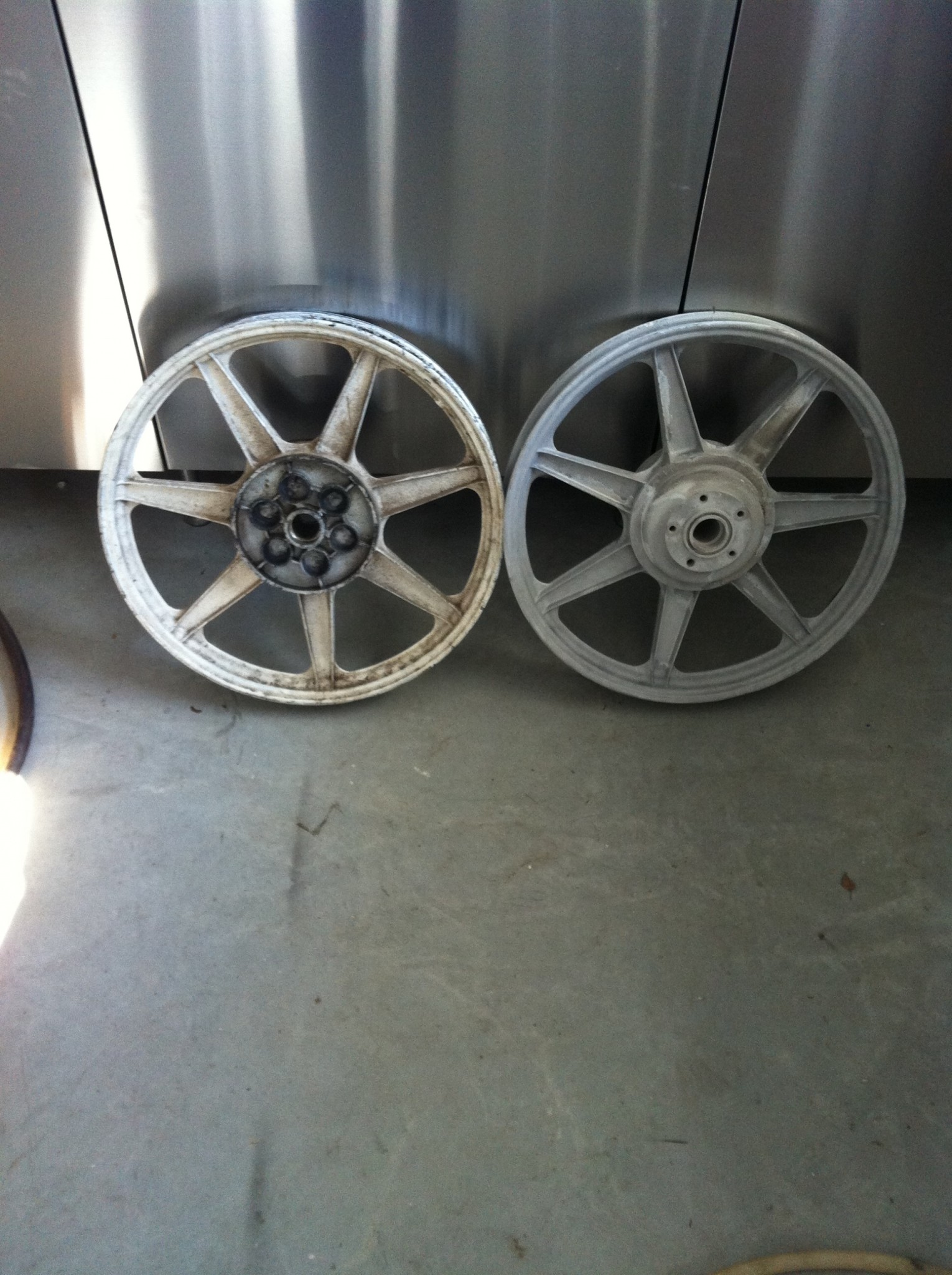

Första tillbehöret som jag, för någon vecka sedan, köpte var aluminiumhjul, dvs hjul från en betydligt nyare Zundapp (troligen början av -80 talet). Anledningen till aluhjulen är flera, dels är det svårt att renovera ekerfälgar, dels är det mycket svårt att hitta ekerfälgar med de störra bromstrummorna (som aluhjulen har) och sist men inte minst så tycker jag att aluhjulen är snyggare.
Aluhjulen jag köpt kommer från en KS80 som har bromsskiva på framhjulet, i övrigt ser de precis ut som Zundapps vanliga mopedhjul. Den större bromstrumman bak och ombyggnaden till bromsskiva fram kan nog komma att visa sig vara klokt längre fram i projektet, mer fartresurser = behov av bättre bromsar *host host*
På bilden är fälgarna helt demonterade och blästing påbörjad på den ena.

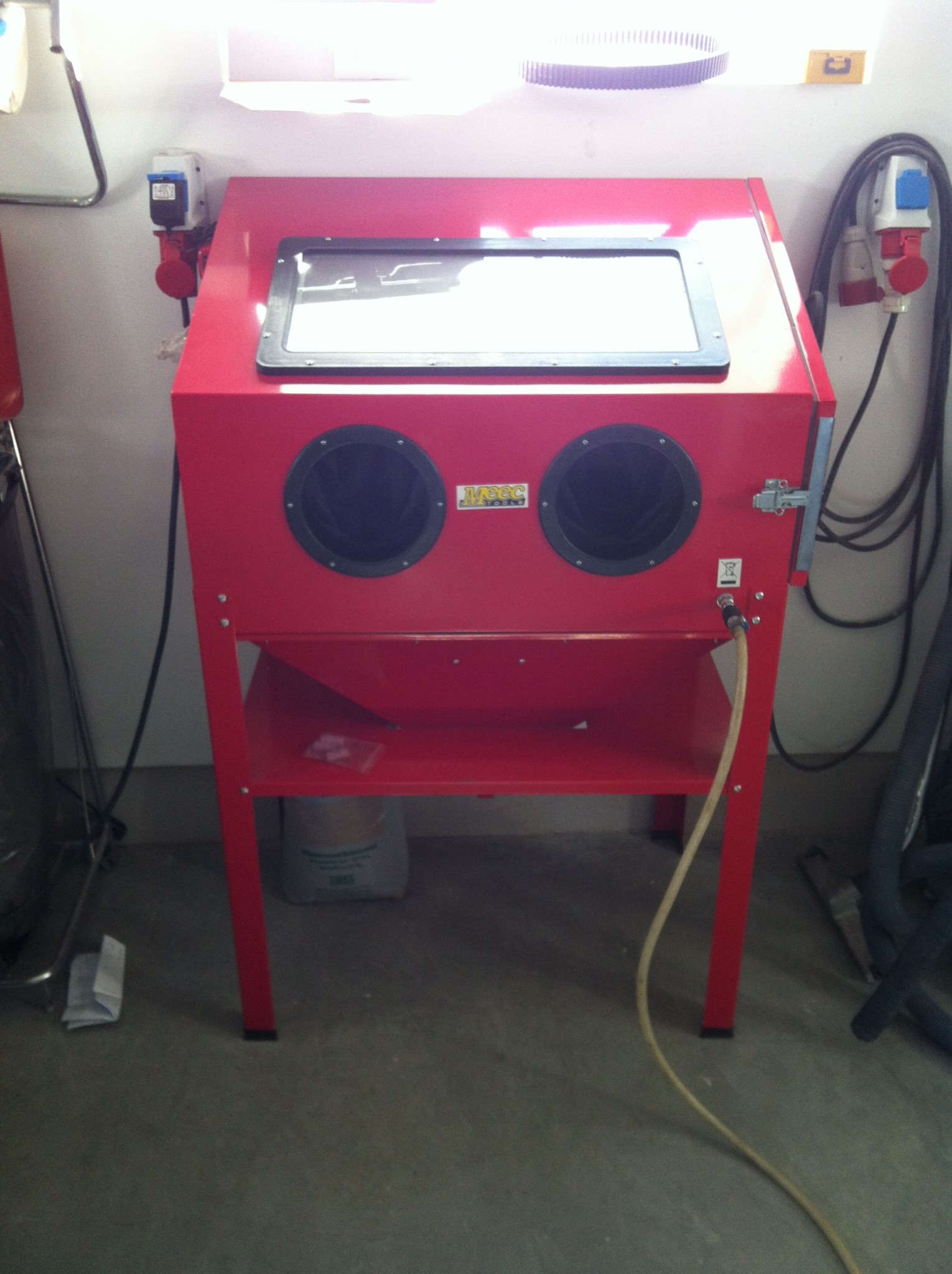

På tal om blästring så insåg jag snabbt att jag behövde komplettera verkstaden med ett blästerskåp för att kunna utföra en seriös renovering.

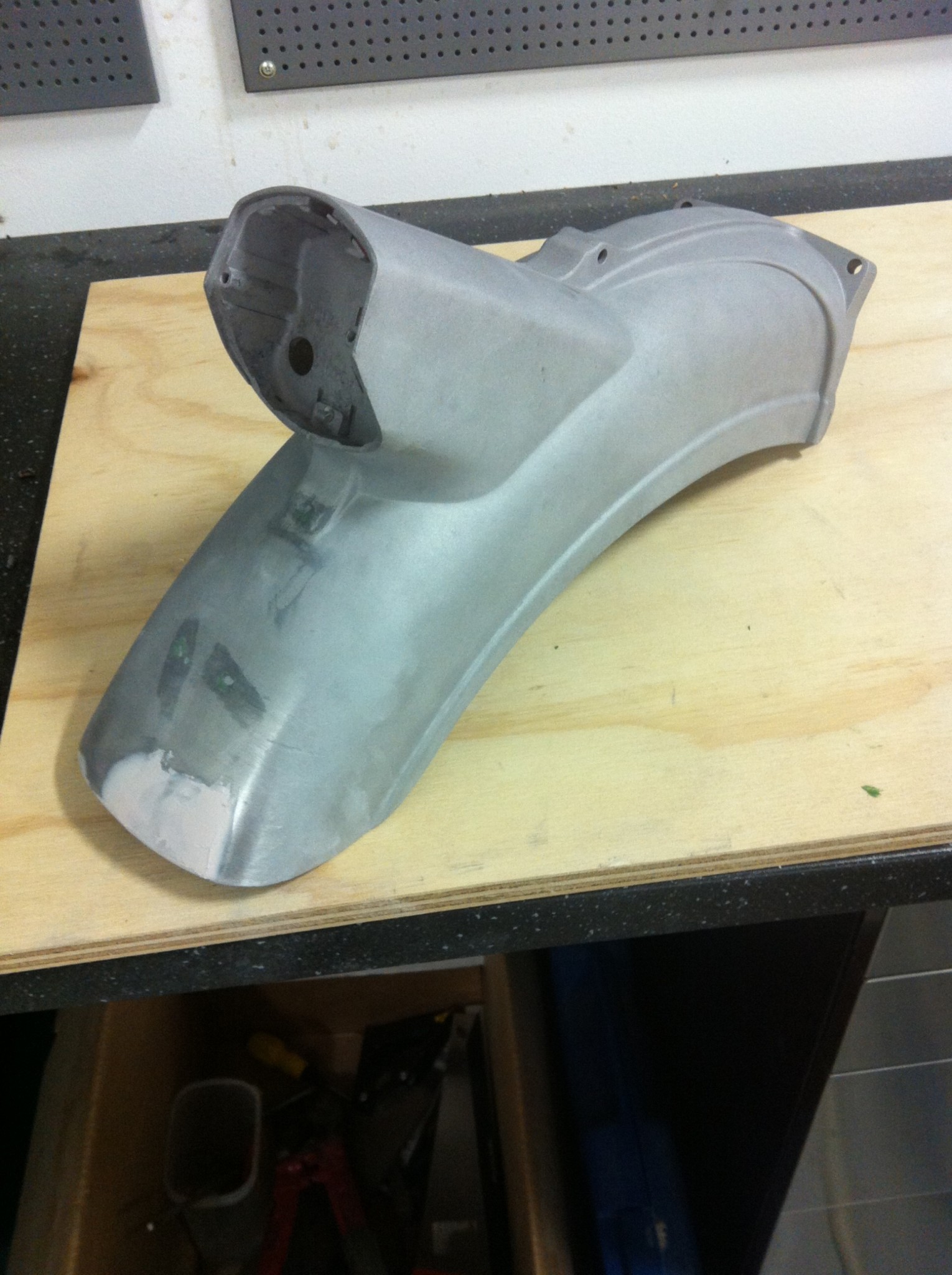

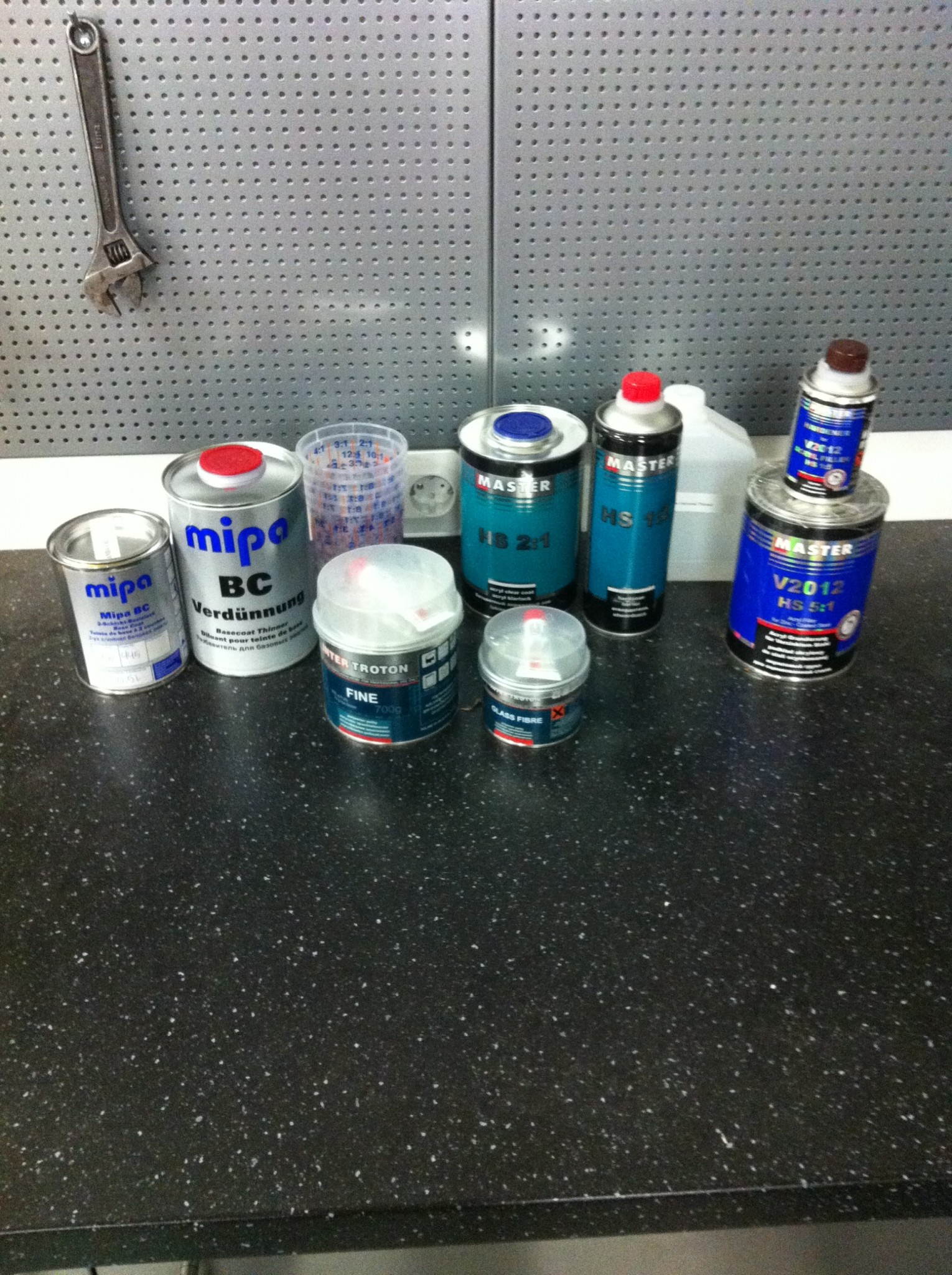

Ikväll har jag hämtat ut en leverans av spackel, slipgrund, metallicbas och klarlack. Jag har blästrat lite fler delar och spacklat några mindre skavanker på "gristrynesbakskärmen", jag har även lagt igen hålen som original är till för att fästa nummerplåten.

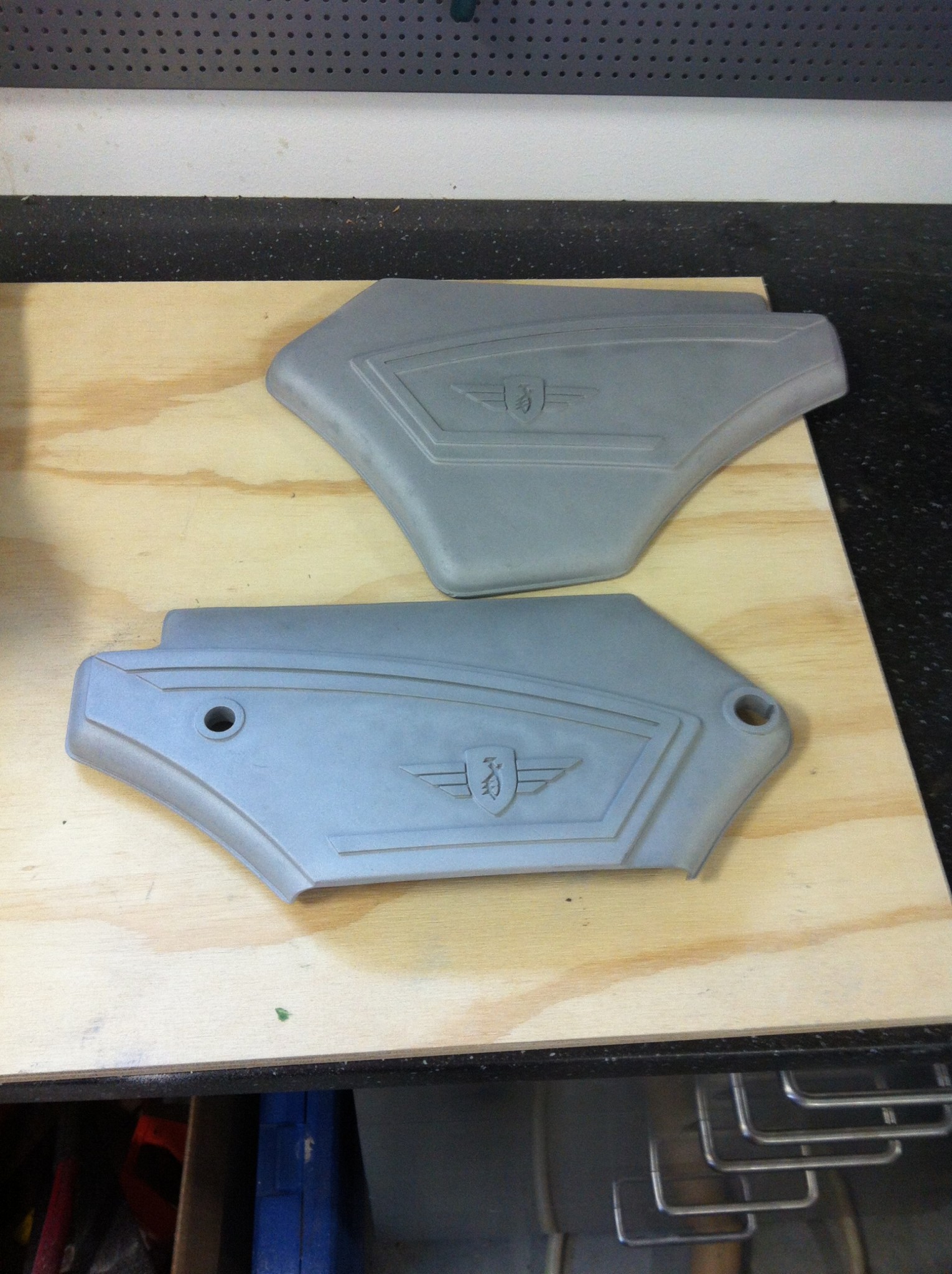

Bit för bit plockas den isär och många av delarna går direkt till blästerskåpet.
Är det någon som har något bra tips på bra färgborttagningsmedel som kan hjälpa till att få lacken på fälgarna att släppa? Det är så tjock och seg lack att det kommer ta mig många timmar att blästra dem rena, det hade vart smidigt med färgborttagningsmedel som funkar.
Gärna något som man kunde göra ett litet bad av i botten på en tunna.

Bums, om det finns fortfarande. Hemgjord "Bums"=tapetklister och kaustiksoda. Bromsvätska.
