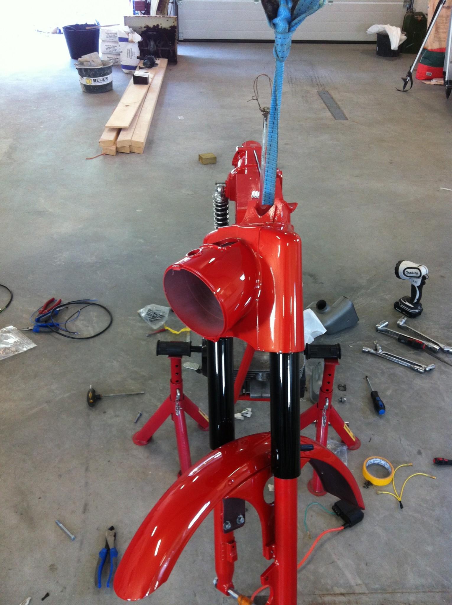

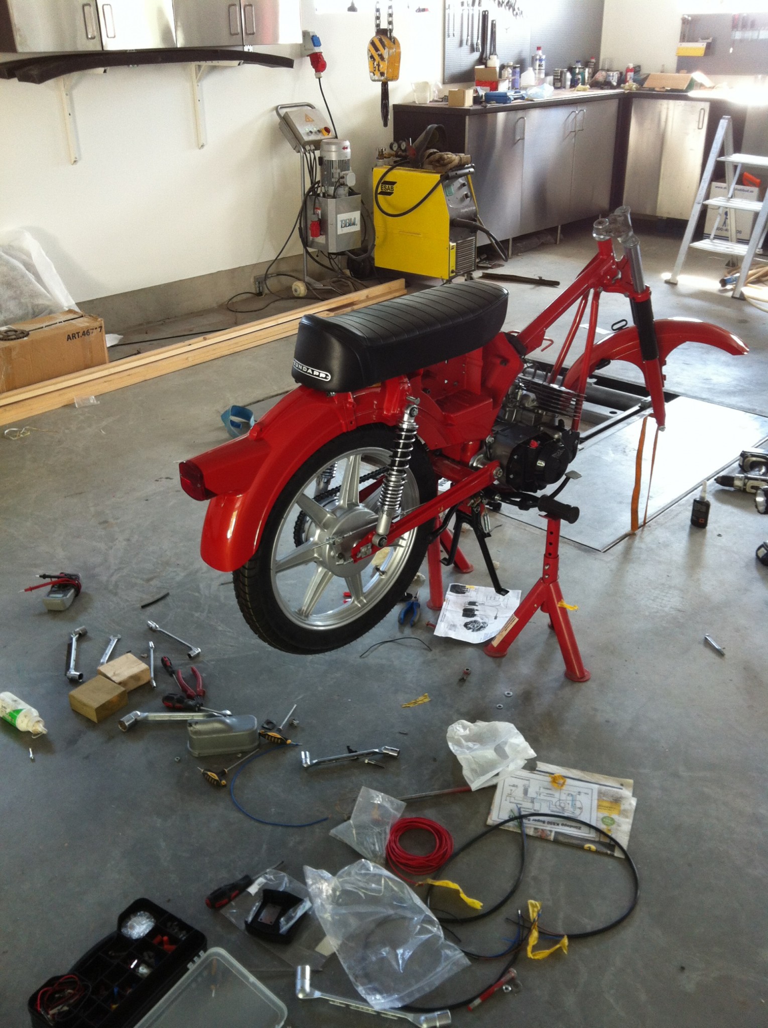

Monteringen fortgår och fler och fler detaljer kommer på plats.

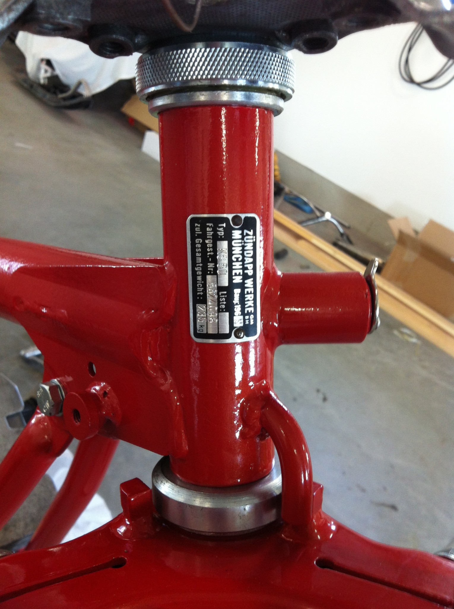

Ny id-plåt är ju ett måste.

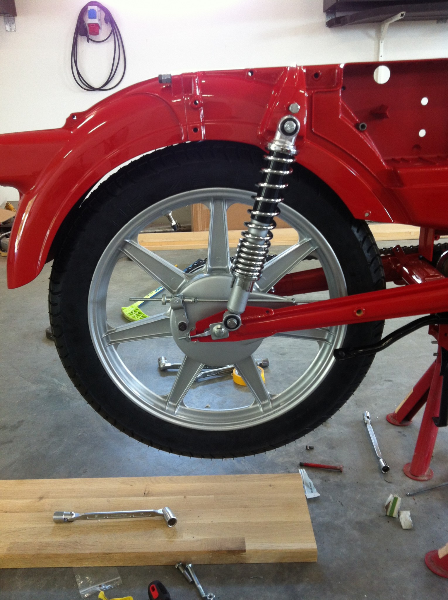

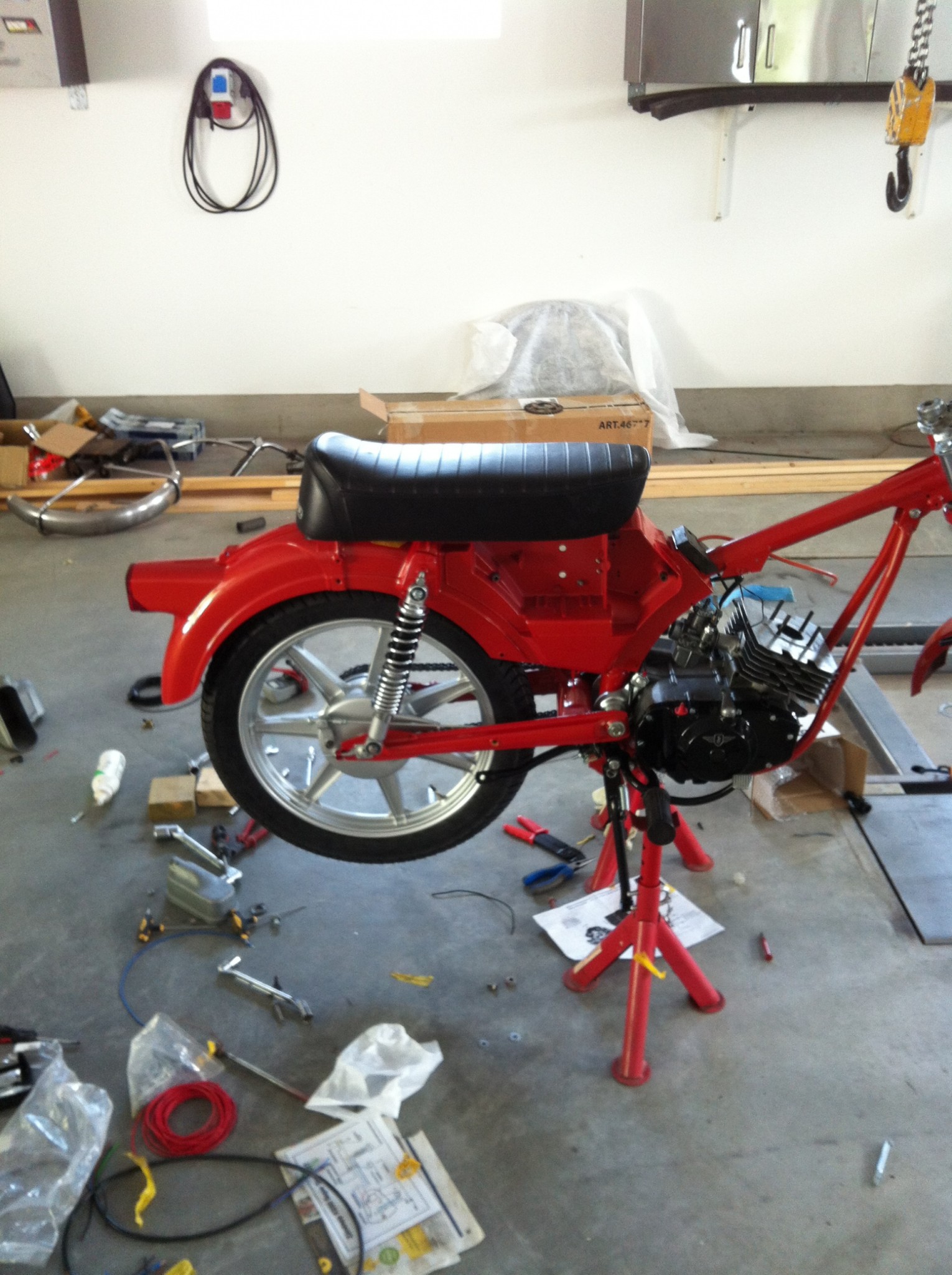

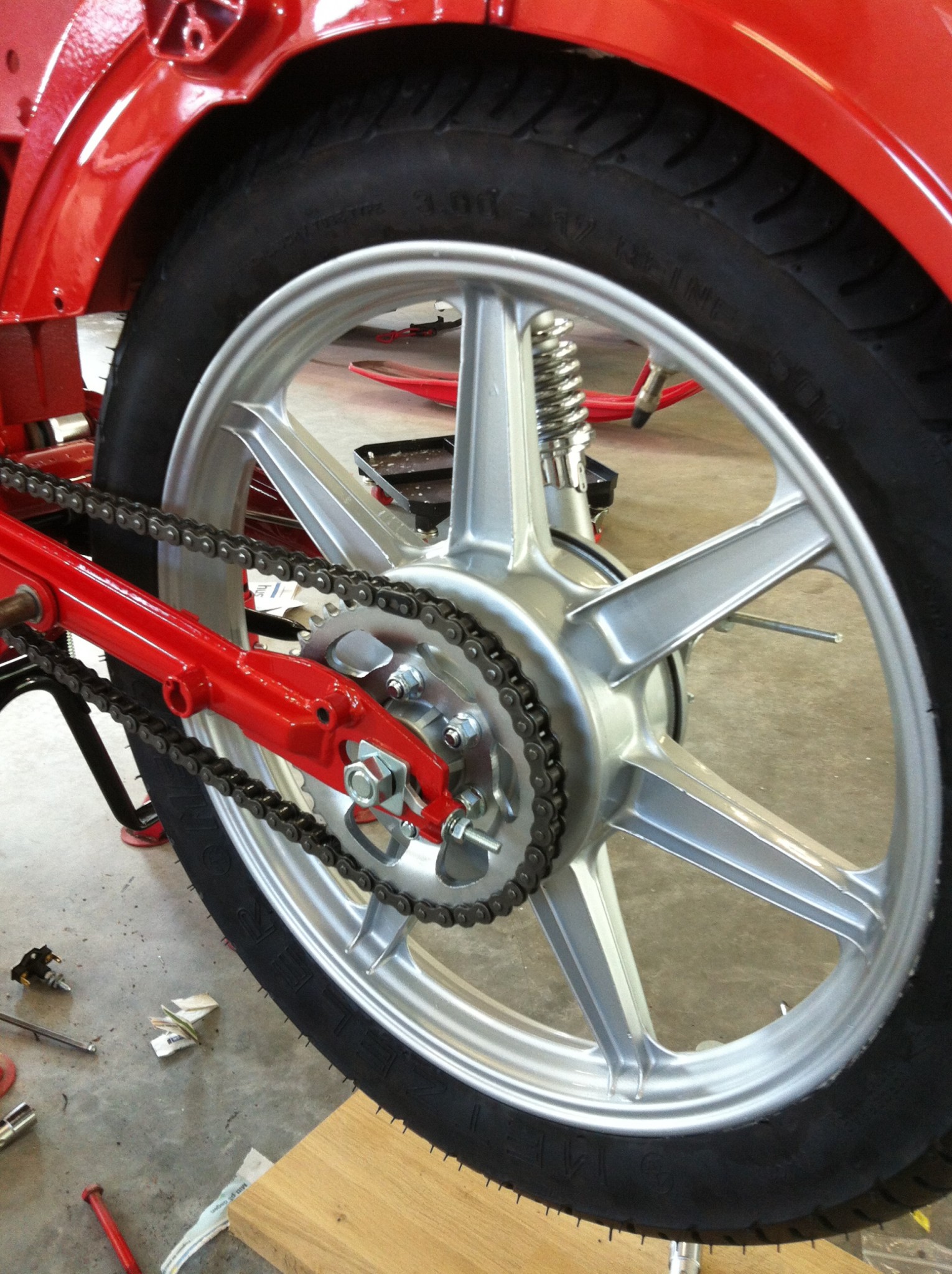

Bakhjul med tillhörande bromsdetaljer samt kedja.

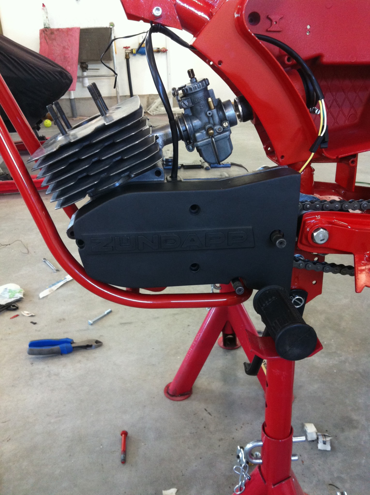

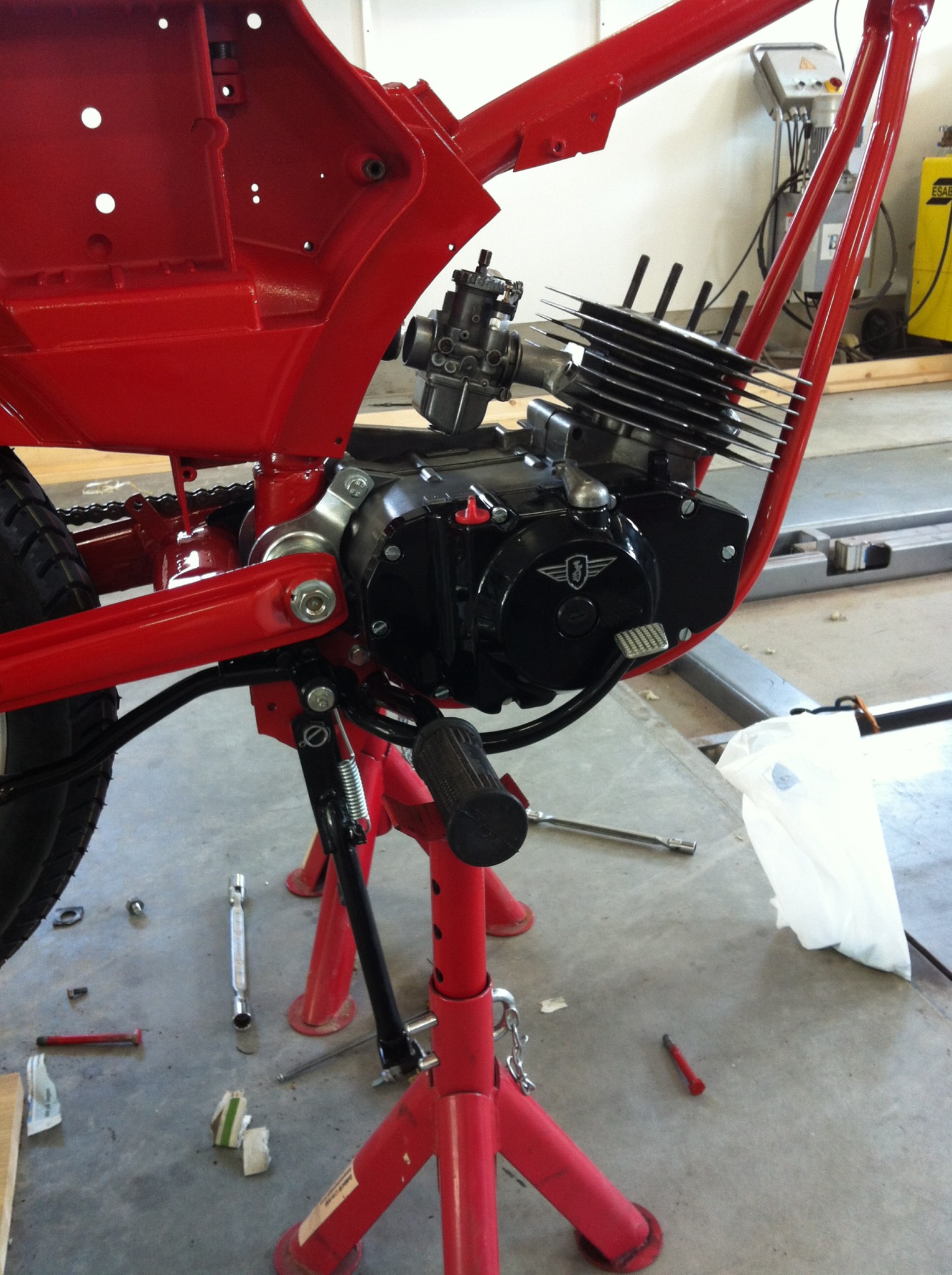

Motorn med nylackad kopplingskåpa är på plats.

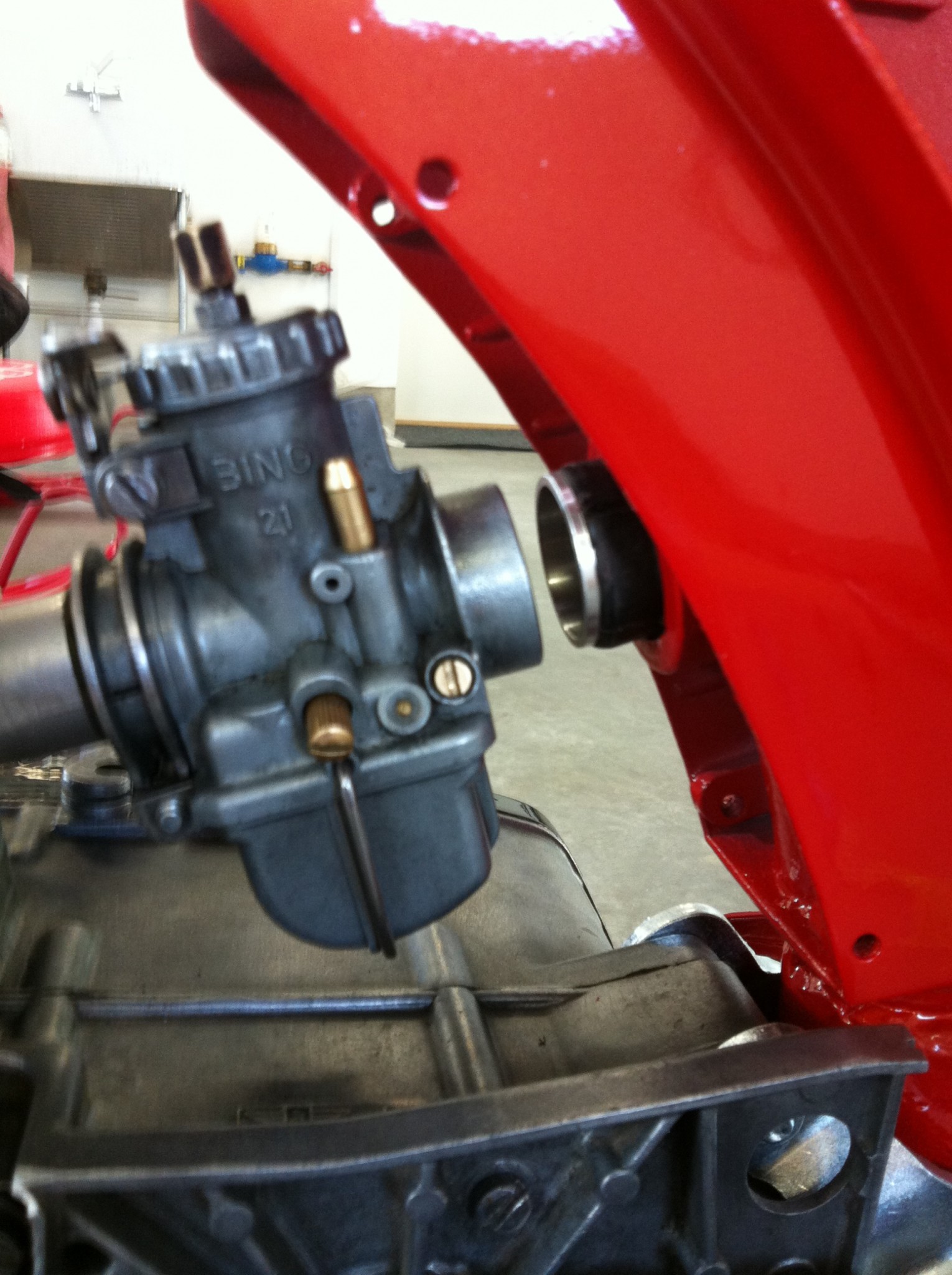

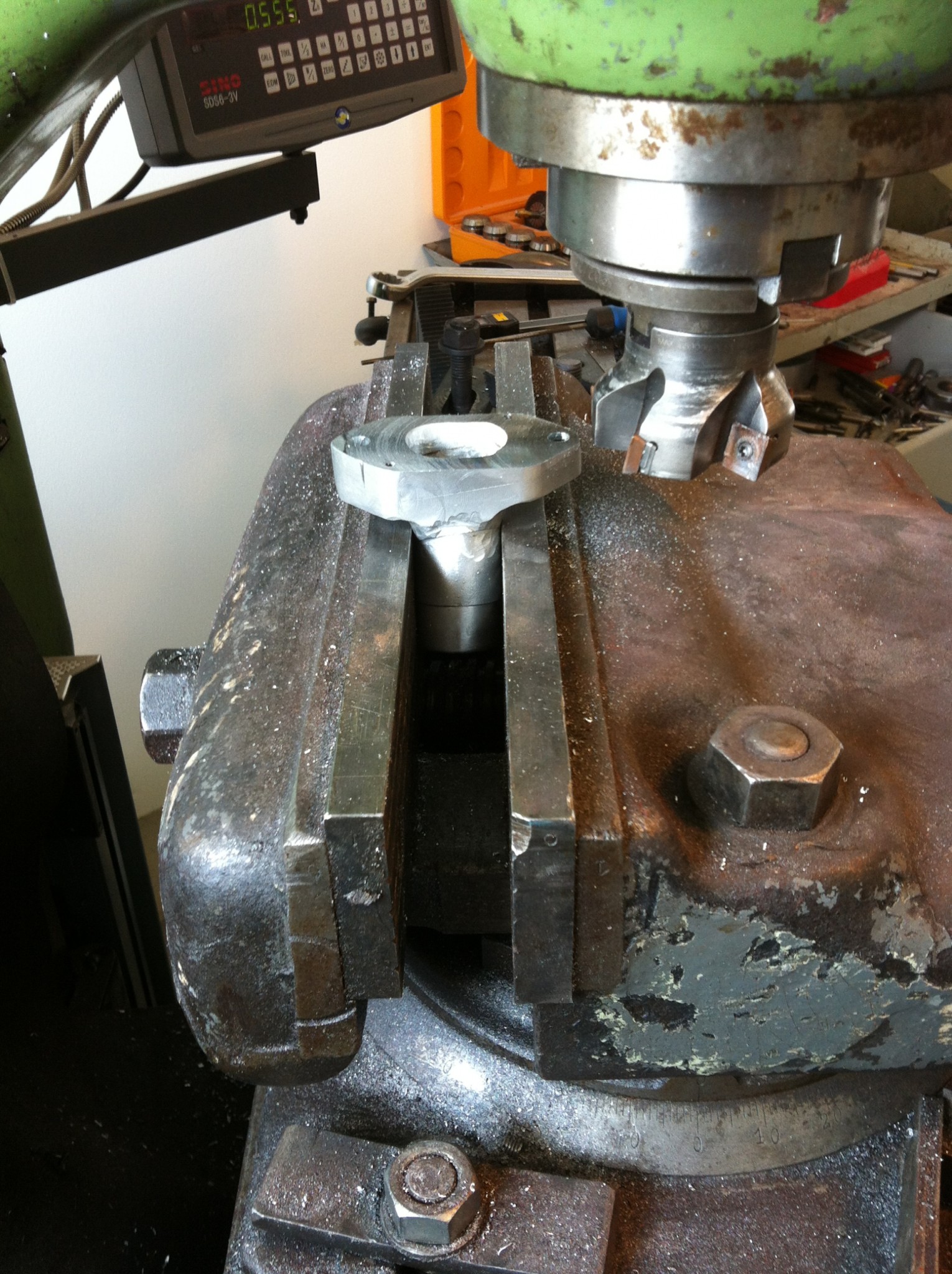

Insugsröret fick jag planfräsa tills jag lyckades få precis rätt vinkel på förgasaren mot luftburken. Anslutningen mot luftburken har jag moddat lite samt svarvat en stödring i alu så nu återstår bara en passande gummislang mellan förgasare och anslutning.

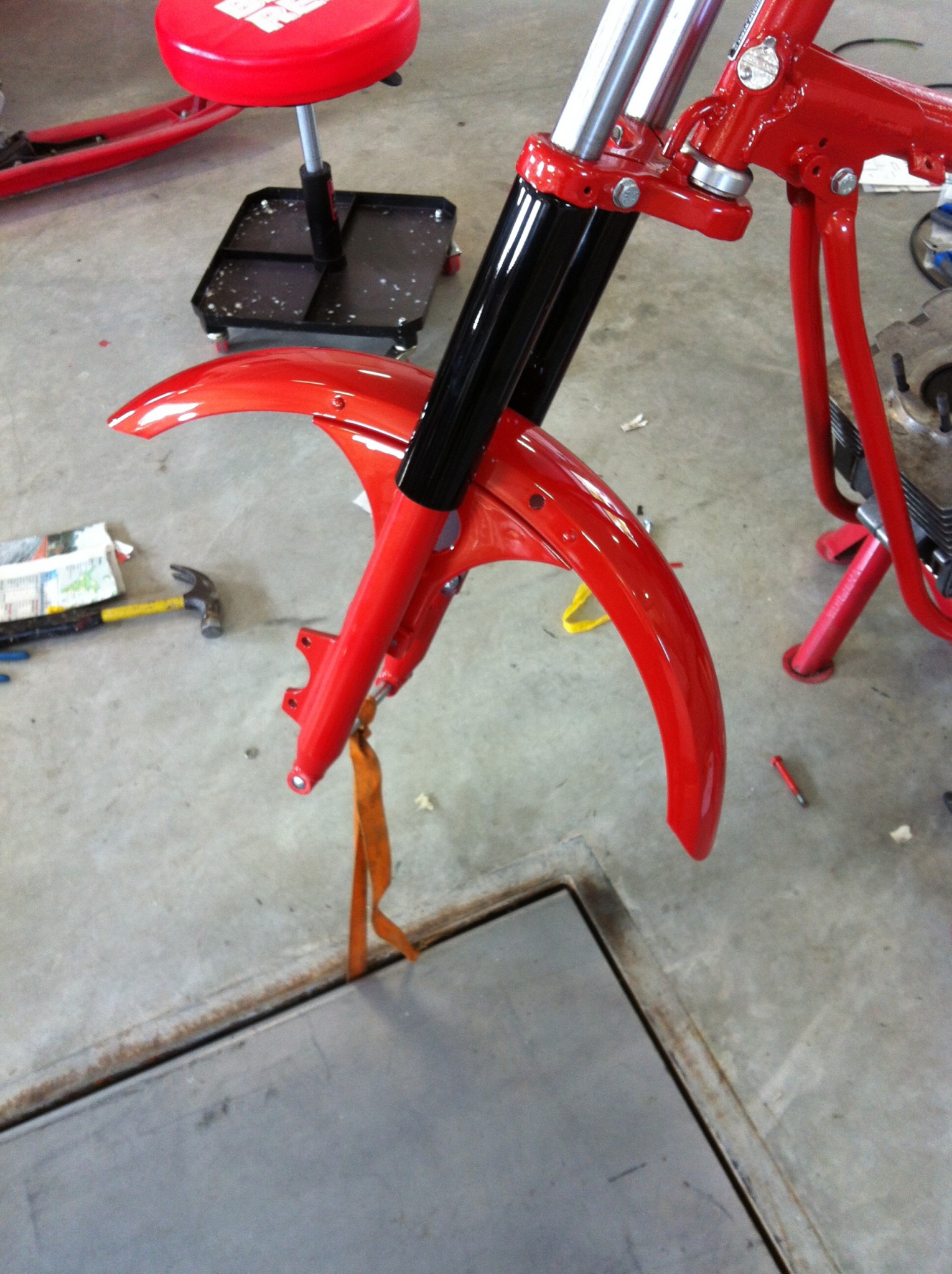

Även framskärmen, som är hämtad från en nyare Zundapp CS50, har kommit på plats.

På KS80 motorn hade man dock inte behövt kapa motorkåpan om man svetsat växelpedalen, växelaxeln går nämligen inte genom kåpan som den gör på 50cc motorerna. Se bilden på min nya kickkåpa nedan.

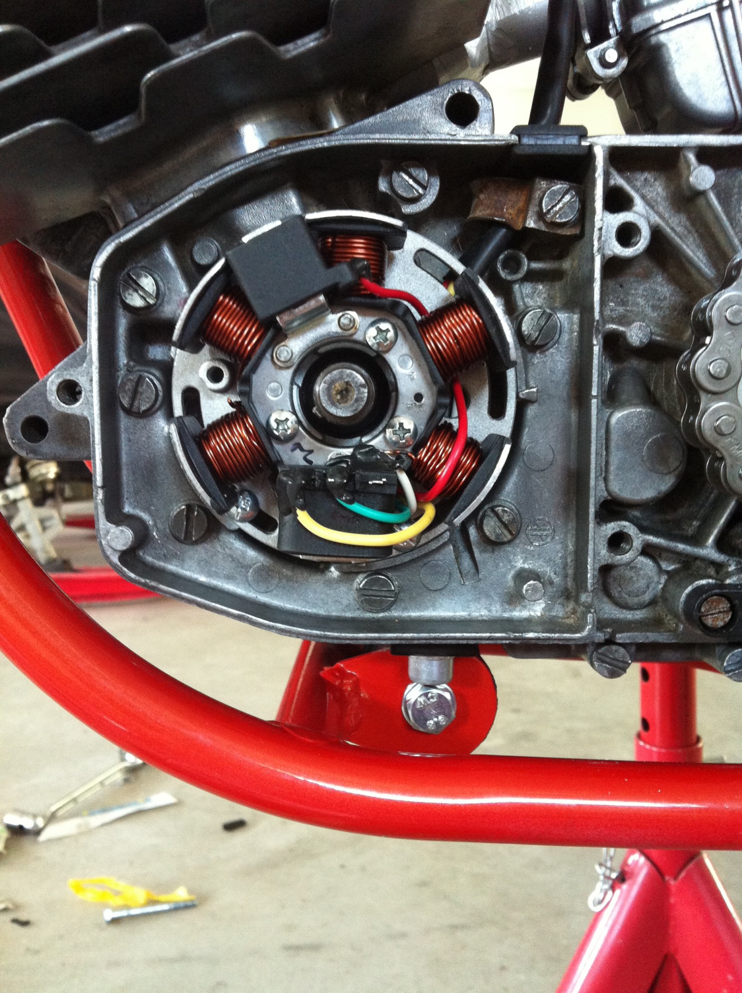

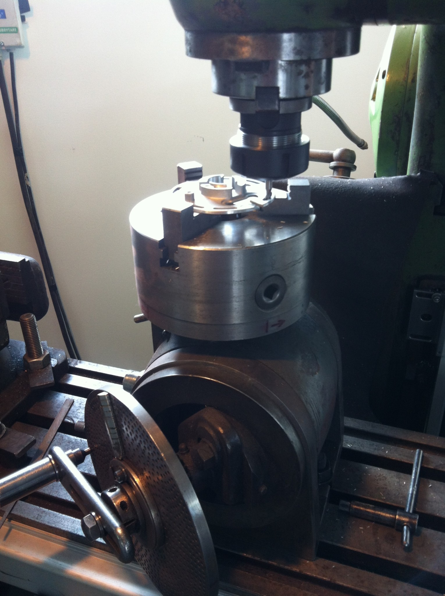

Idag monterade jag det nya tändsystemet, det blir brytarlöst 12v system från Kokusan. För att tändplattan skulle gå att justera som jag ville samt för att kunna fästa den med fyra skruv så fick jag åter igen användning av fräsen. Men hjälp av delningsapparaten så förlängde jag snabbt och enkelt några av fästspåren.
På plats:

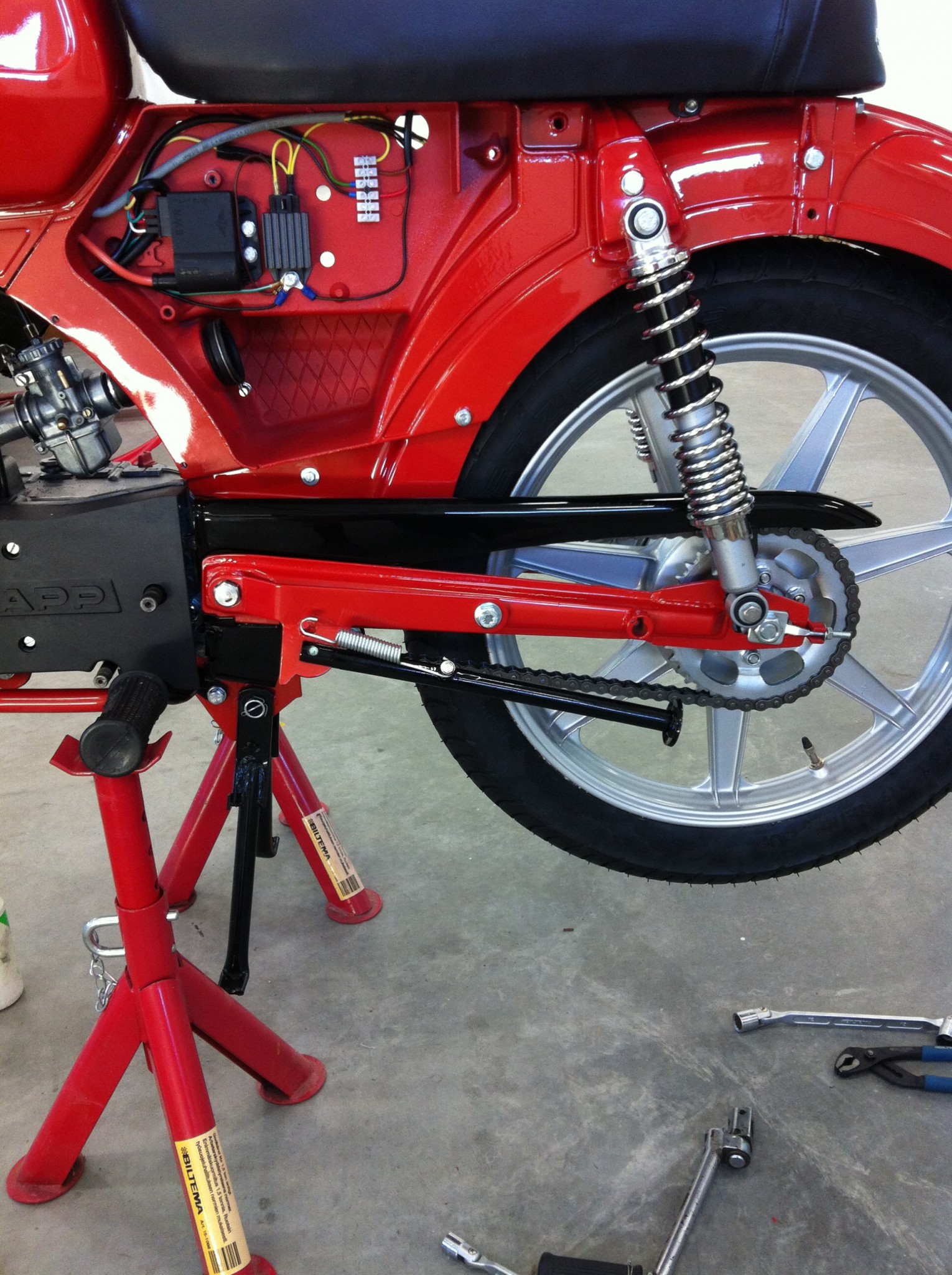

Senaste dagarna har det inte hänt jättemycket på moppefronten.

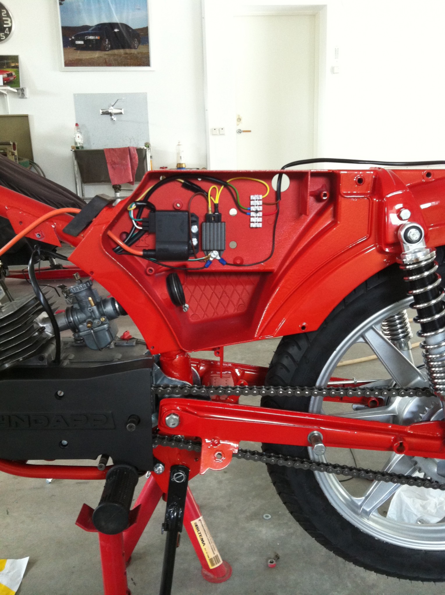

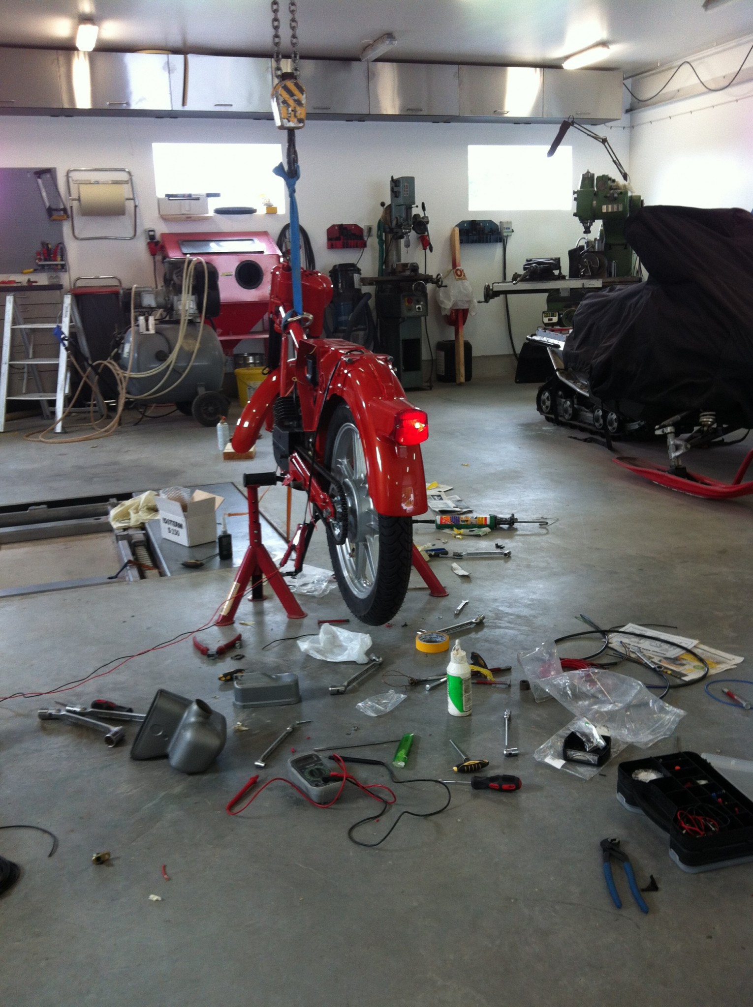

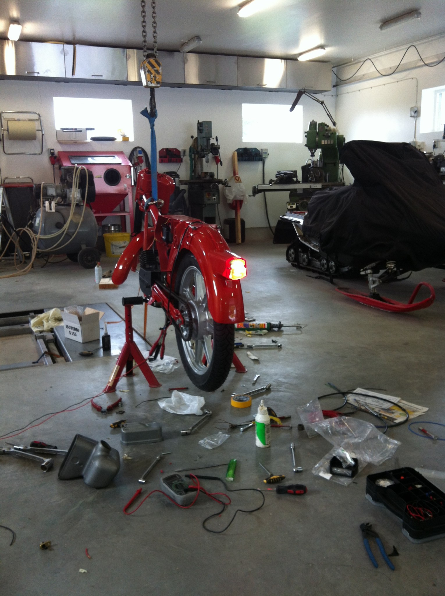

Jag har monterat lite el, fixat baklyset och provmonterat sadeln samt byggt ett fäste till densamma.
"Elcentral" bakom ena sidokåpan, mer sladdar kommer det bli.

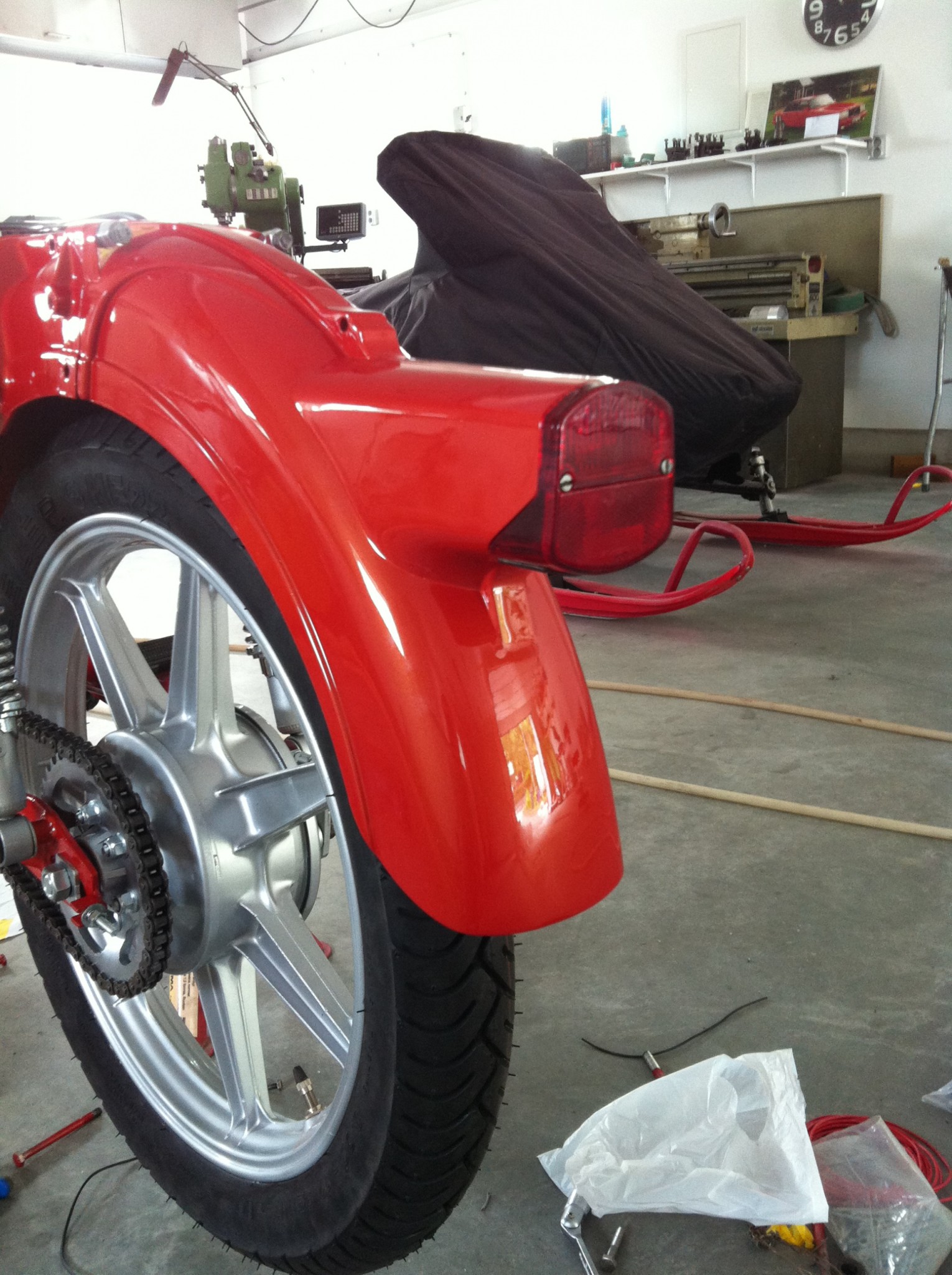

Baklyset monterat och klart.
Provkörning (med 12v batteriladdare) för att kolla funktionen, 5w färdljus.
Och 21w bromsljus.
Sadeln tillfälligt provmonterad.
Och 21w bromsljus.

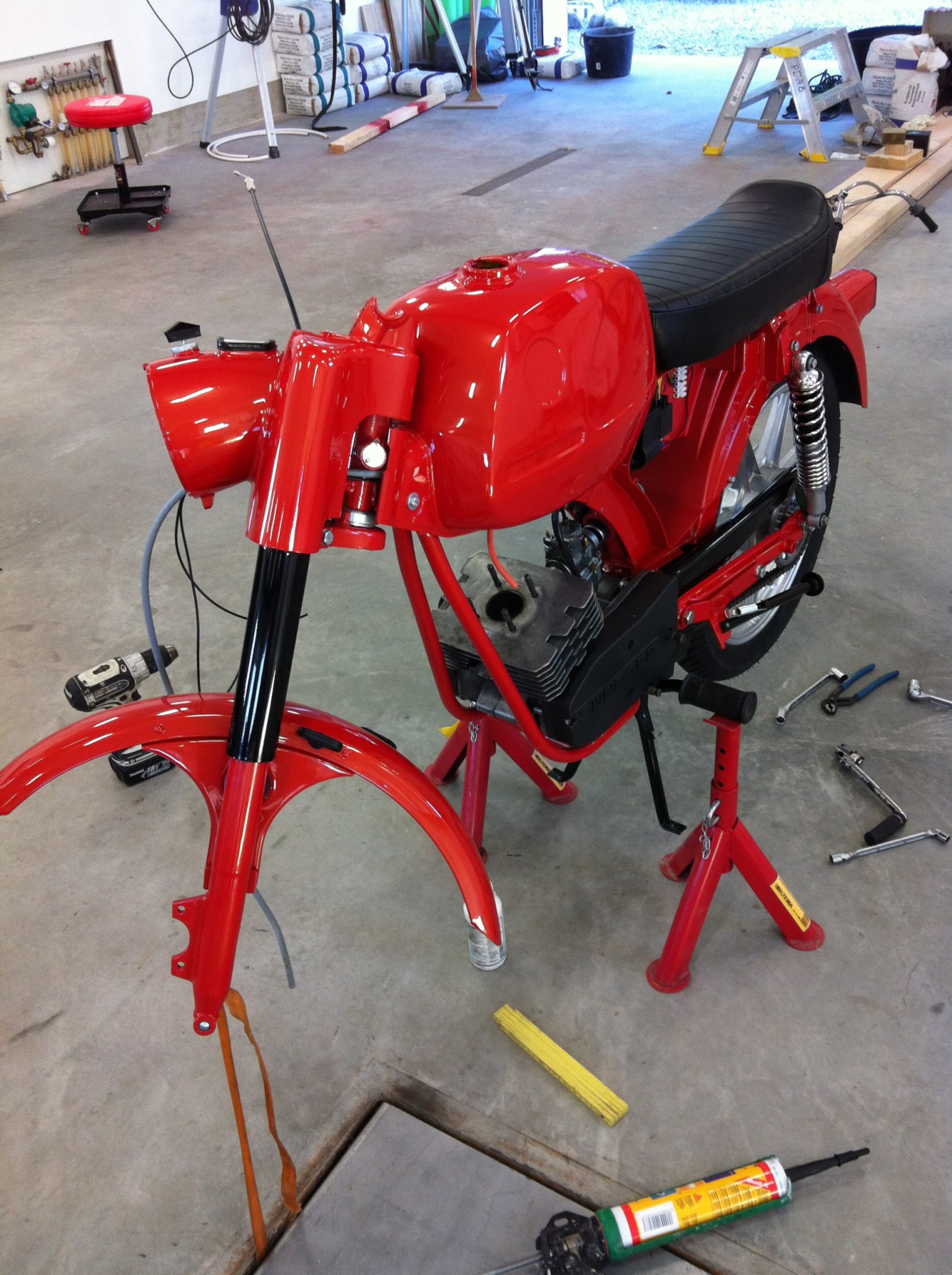

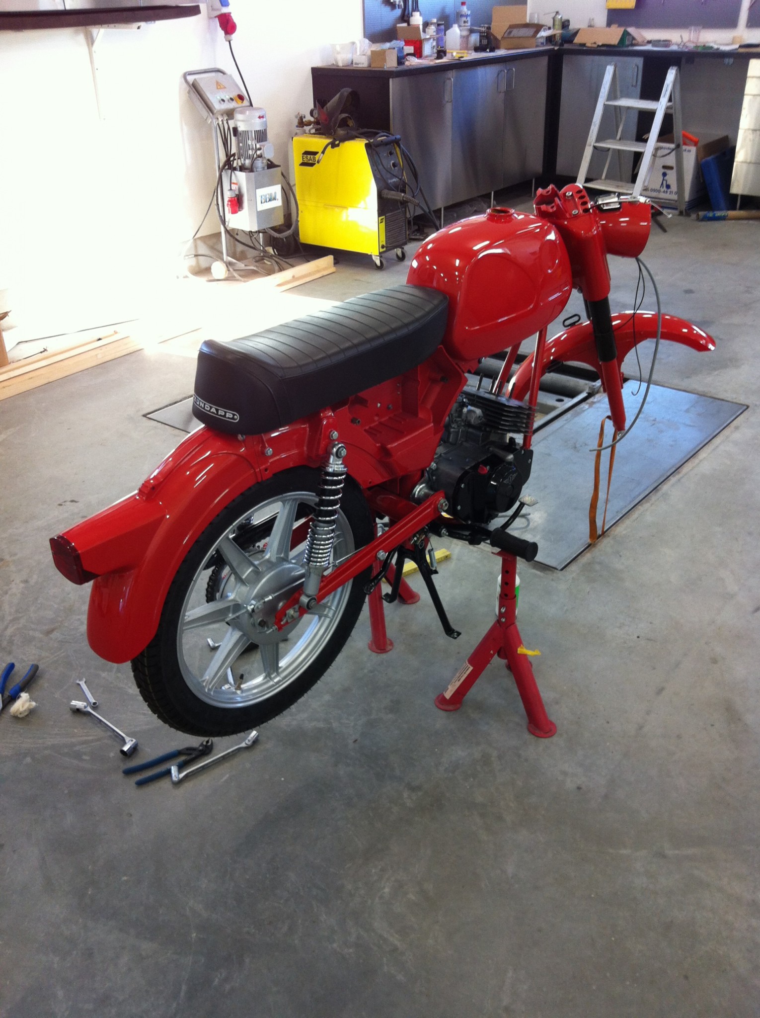

Ikväll har jag monterat lite mer.

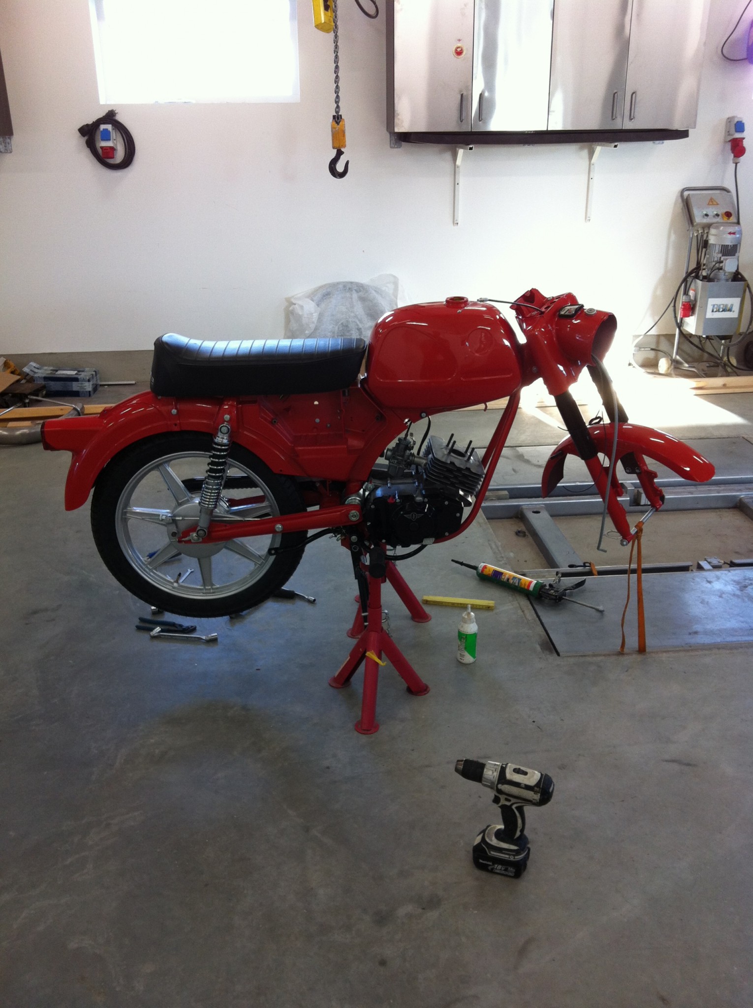

Gasswire och sista kabelhärvan kunde monteras och det var bara det som fattades för att jag skulle kunna sätta dit tanken och sedan sadeln.
Jag har även monterat kedjeskyddet och ett extra sidostöd, även dessa har såklart blästrats och lackats i mopedens färger. En hel del detaljer som normalt är cromade blir blanksvart på min.

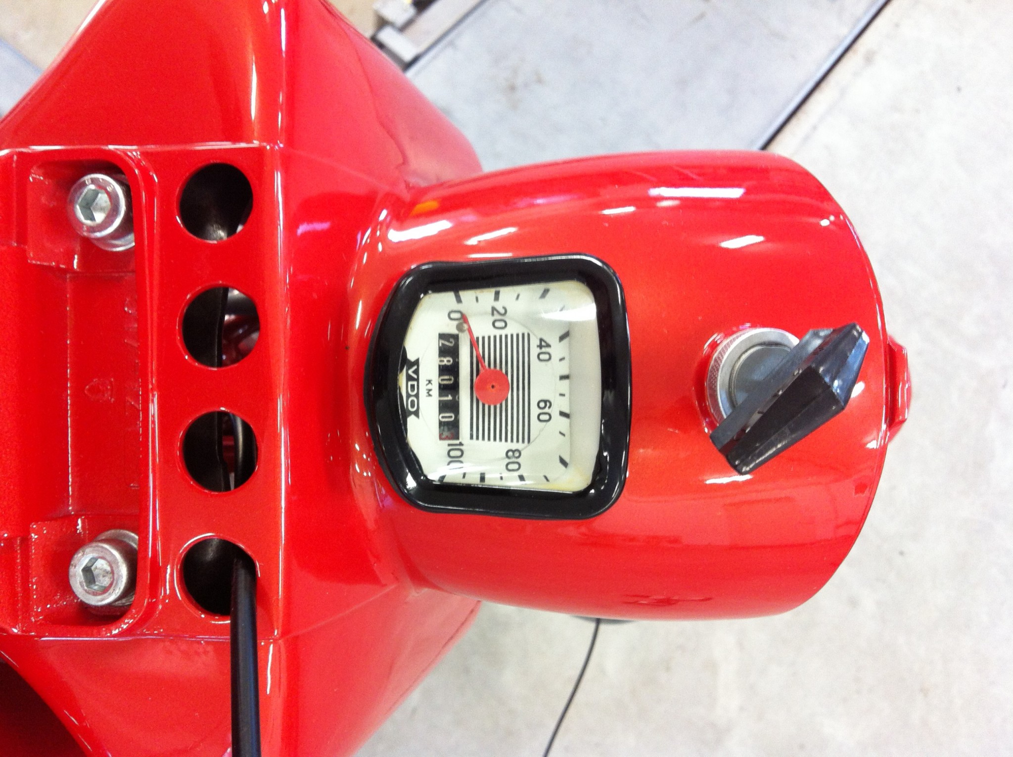

Även hastighetsmätaren har fått svart sarg istället för crom.
Motorn är inte orginal till min -69:a, det stämmer.
Motorn är dock helt original Zundapp, fast en 5-växlad, 80cc, tillverkad -82. Dessa motorer är inte så jättevanliga i Sverige då det inte såldes många (några?) 80cc modeller här pga gällande lagstiftning.
