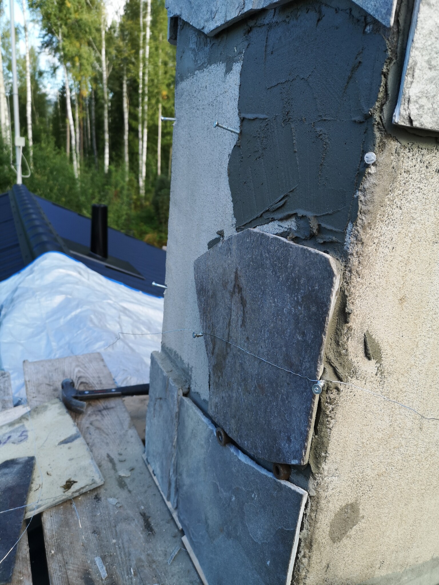

Har en skorsten där ytan skulle behöva fixas till. Ser ut som att delar av putsen ramlat av varpå man målat över utan att laga putsen.
Hur gör man bäst för att få ytan jämn? Kan man lägga nytt putsbruk ovanpå det befintliga eller behöver all tidigare puts knackas bort innan?
Tacksam för tipps!

Hej.
Jag har sett skorstenar i värre skick än denna.
Känns ju inte helt nödvändigt att göra något, såvida du inte är missnöjd med färgen.
Går att måla vitt, eller putsa med EF bruk på.
Eller göra på riktigt, hugga bort all puts till teglet, och putsa om med kalk/kc bruk.
