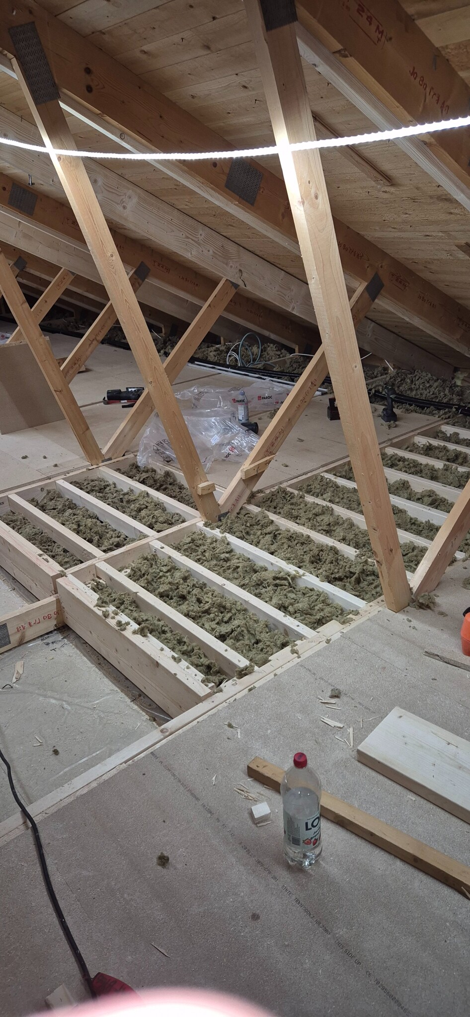

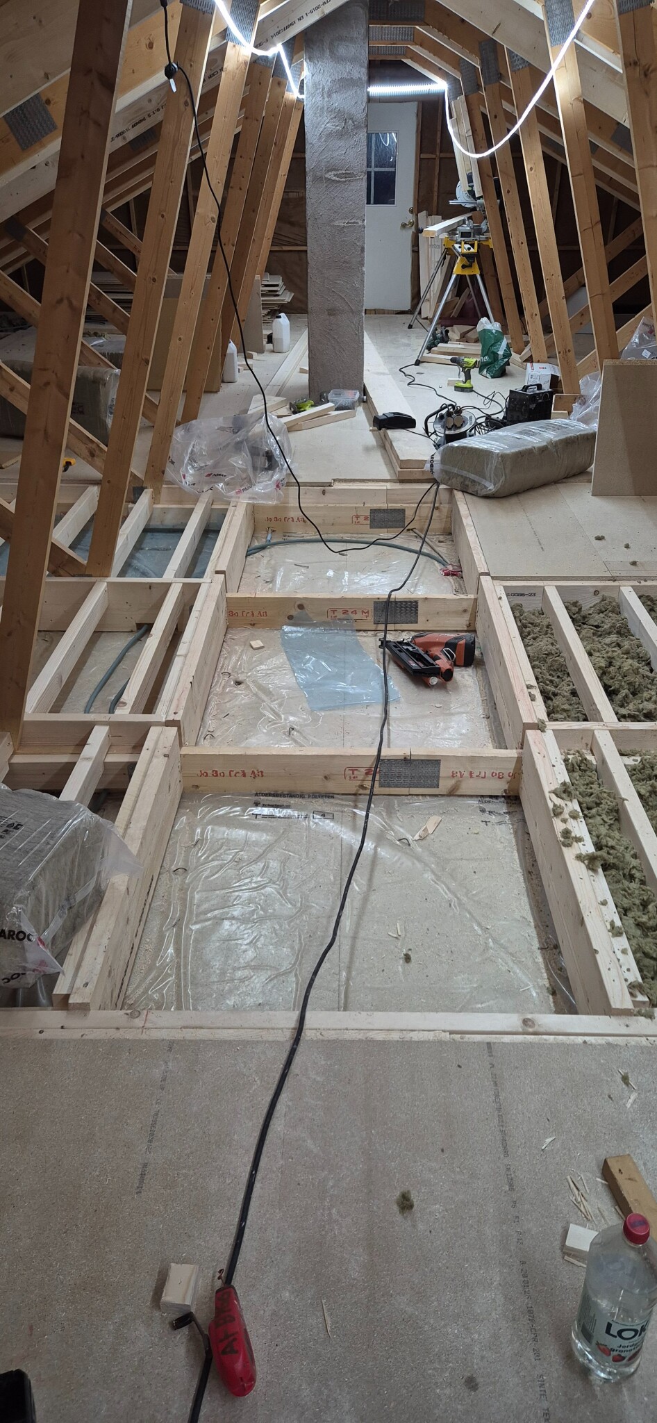

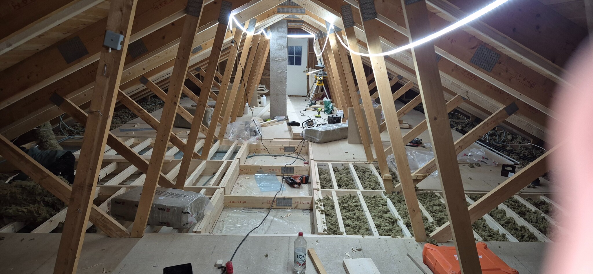

Sista kortlingarna och isoleringen, bara spånplattor kvar sen är golvet klart.
Här kan man ganska tydligt se vart trappan kommer upp också

Vad är bredden mellan takstolarna resp mellan ytterkanterna.L Linus Eliasson skrev:Öppen golvyta blir ca 4,4m och de nya stödbensväggarna som ska ersätta fackverket hamnar så de blir 1m höga.
Snickaren tog hjälp av Derome som har egna konstruktörer för att rita och räkna på konstruktionen och gör de gratis sålänge man köper materialet där igenom. Finns ju inga gratis luncher iofs så nånstans tar dom väl igen den kostnaden![]()

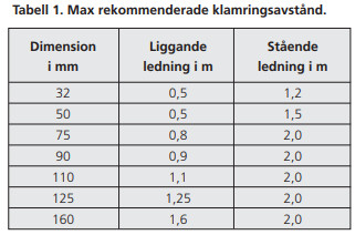

Svårt att se dimension på bild men en tabell för olika dimensioner.L Linus Eliasson skrev:

https://www.rskdatabasen.se/infodocs/Mont/mont_74_2830100_gruppfil.pdf
