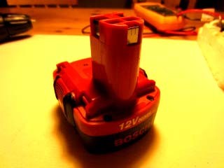

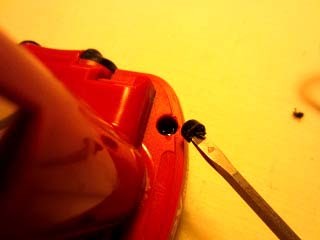

Batteriet i fråga, ett 12V NIMH-batteri till en Bosch PSR12V. Nyladdat, så gott det gick.

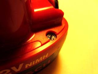

Skruva ur skruvarna, en av dem gömmer sig under en "garantiplugg". Borra ur den eller skär en skåra i den och bänd bort.

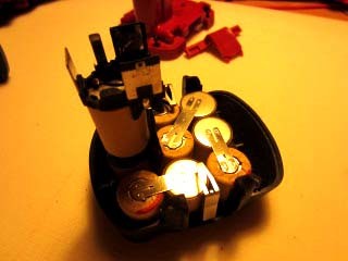

Okej, nu kan man se innanmätet. Som vi kan se så är det celler som är av en storlek som är lite mindre än "sub C" vilka är de som vanligtvis används för att göra ackumulatorer av C-batteristorlek. Mer om varför storleken har betydelse senare.
Ta bort fjädrarna till lösgöringsmekanismen.

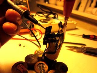

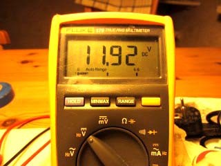

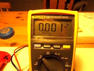

Nu tyckte jag det var läge att mäta spänningen över batteriet, detta kunde man ju givetvis gjort innan man skruvade isär det.. men det glömde jag. Mät över de två stora blecken som sitter mittemot varandra. Okej, 11,92V rätt så nära 12V va? Är batteriet verkligen trasigt?

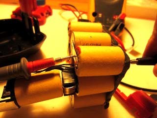

Mät cellerna en och en, på detta batteriet satt det skumplast limmad mot botten, praktiskt eftersom det bara var att sticka mätprobens spets rakt igenom! På mina 2,6Ah batterier satt det en kraftig papp limmad på över- och undersidan. Mycket besvärligare att pilla bort för att mäta! Är man lite mer noggrann mäter man först cellen utan belastning och jämför sedan värdet med när man belastar cellen med en liten lampa. En cell som är defekt har ett stort spänningsfall vid belastning, men kan se frisk ut obelastad. Jag kom på detta efter jag hade gjort alla tre batterierna så jag kanske får operera igen..

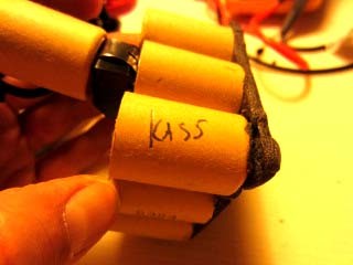

Okej, de flesta cellerna verkar ligga omkring 1,3V och det är tio stycken, men vi får inte ut mer än 11,92V? Något fuffens?
Ahhaa, en cell hade visst lite lägre spänning än de övriga, jag märker den med "kass" och noterar åt vilket håll den är vänd med sitt + och -.

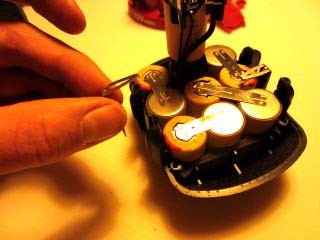

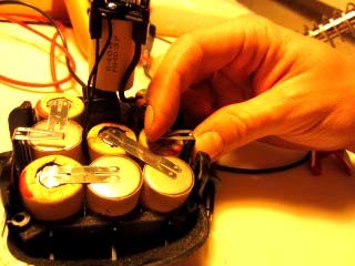

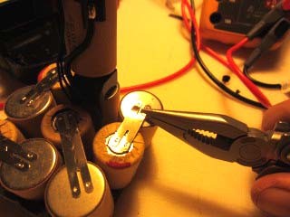

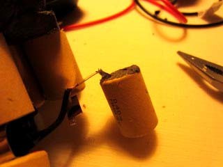

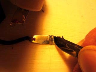

Bryt loss blecket från den trasiga cellen, det sitter rätt hårt då det är fastlött. Blecket är bra att ha sedan när vi ska löda fast den nya cellen så låt den andra änden vid den friska cellen sitta kvar.
Gör samma manöver på andra sidan, det svarta som sitter på är rester av skumplasten.
Skrapa rent lödblecken, det luktar illa med bränd skumplast..

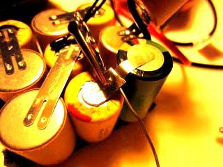

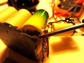

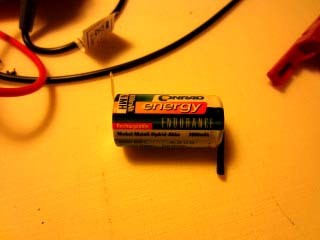

Här är den nya cellen som ska transplanteras, den är på 3000mAh, dvs 3Ah. Tänk på att inte välja en cell som är av mindre Ah än de som redan sitter där. Lödöron är bra då de är lättare att löda mot än direkt mot cellen.

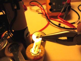

Dags att löda. Jag fixerade blecken med en krokodilklämma efter jag lagt in lite lödtenn mellan dem. Löd ihop och ryck lite försiktigt efteråt så du vet att det sitter ihop.
Samma procedur i andra änden av cellen.

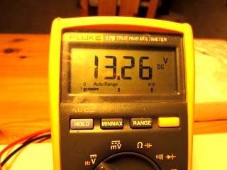

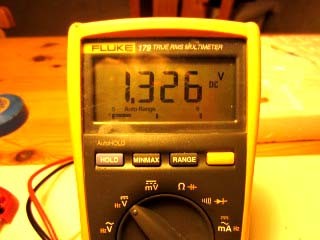

Då mäter vi igen när vi har lött ihop. Hoppla, 13,26V minsann, skillnad! (noterar nu att den cellen jag visade ovan hade 1,326V, intressant!)

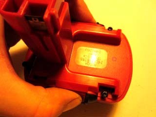

Dags att montera ihop, börja med fjädrarna..
Sedan lösgöringsknappen..
Skruva ihop och KLART!
Provkör.

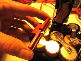

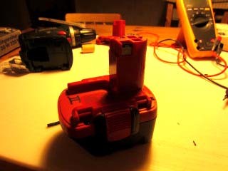

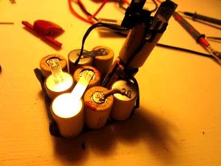

Okej, jag gjorde ett misstag. Detta batteri var det tredje jag fixade i går och av lägre kapacitet än de två första som var på 2,6Ah. Då kapaciteten var lägre så var ju cellerna mindre och då behöver ju inte heller skalet vara av samma storlek. Så... kul...
Det passade ju inte så klart.

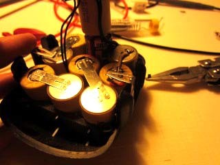

Men, det satt en distans mellan batteriet som "står ovanpå" och de nio i botten. Så, efter borttagning av distansen och omflyttning bland cellerna så fick jag ihop det. Här kommer då den lilla sladdstumpen in eftersom blecken inte matchade riktigt. Ett bra tips är att kolla om ens celler är avsevärt mindre än den man ska löda in INNAN så man kan förbereda sig mentalt på detta.
Här ser man att jag har flyttat på den nya cellen och satt den under den översta. Storleken hade tydligen betydelse ändå... men i 2,6Ah så uppstod inte detta problem, där var det rätt.

(Nördbonus til den som ser vad som är skumt med multimetern)
