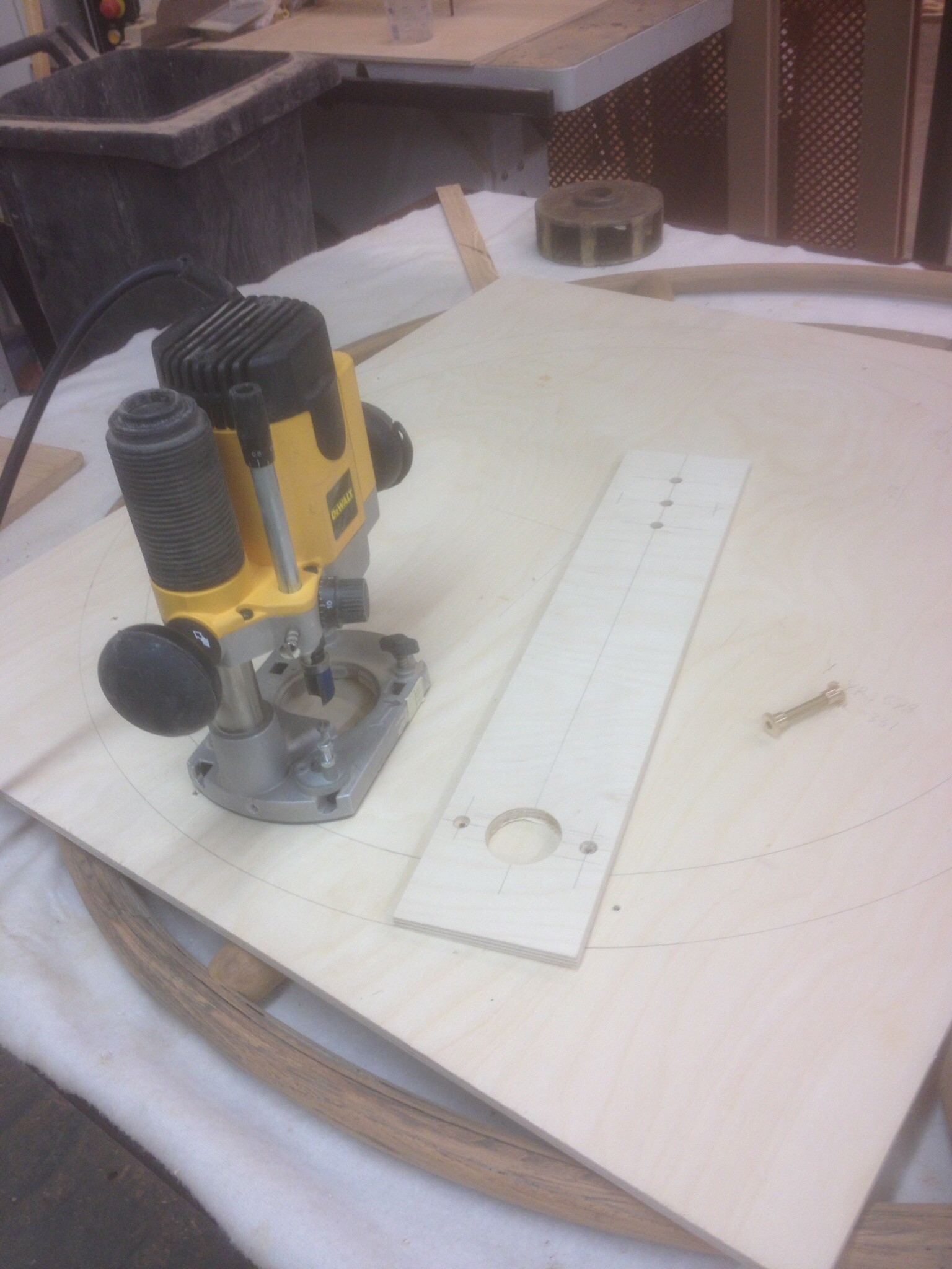

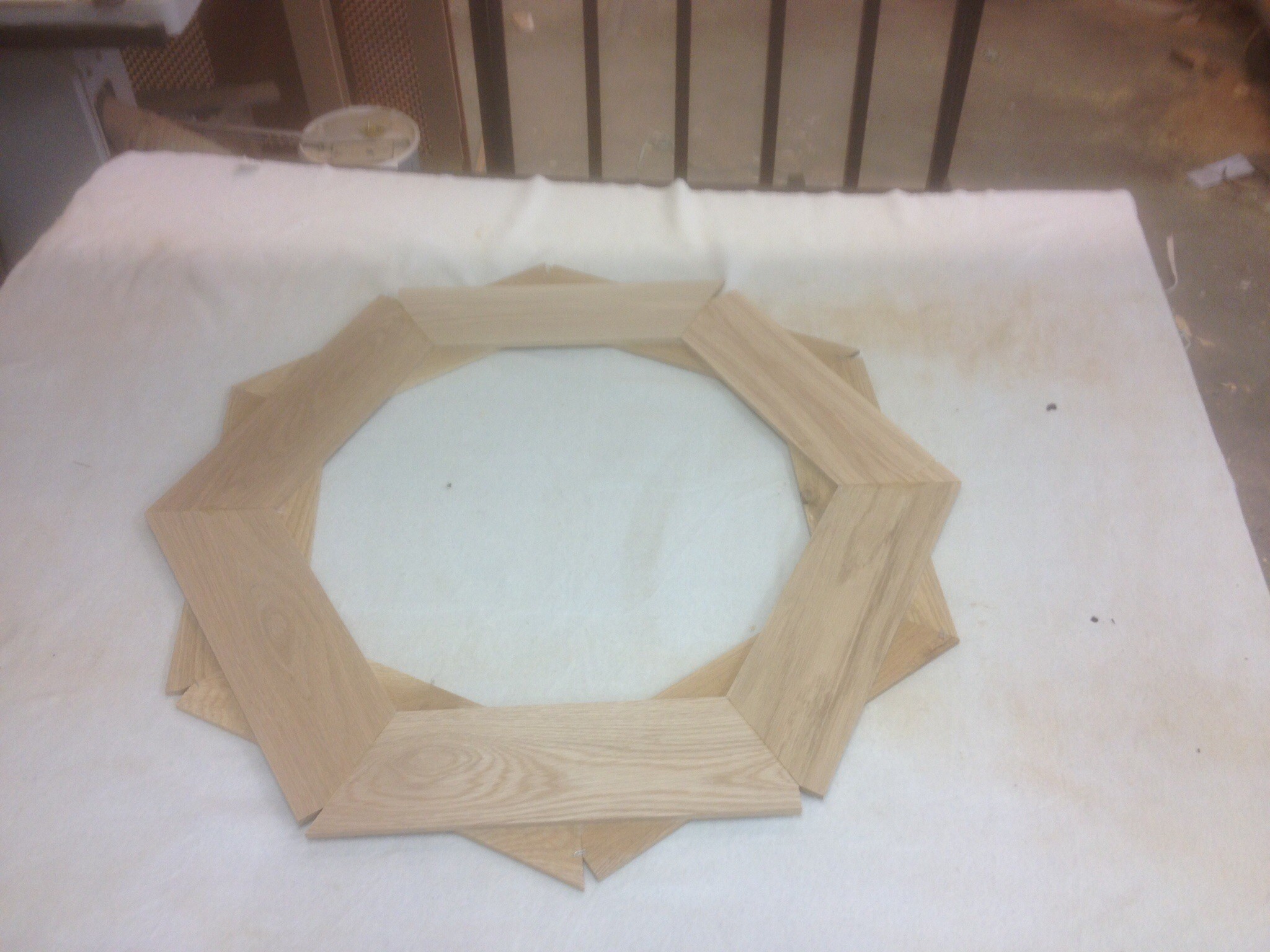

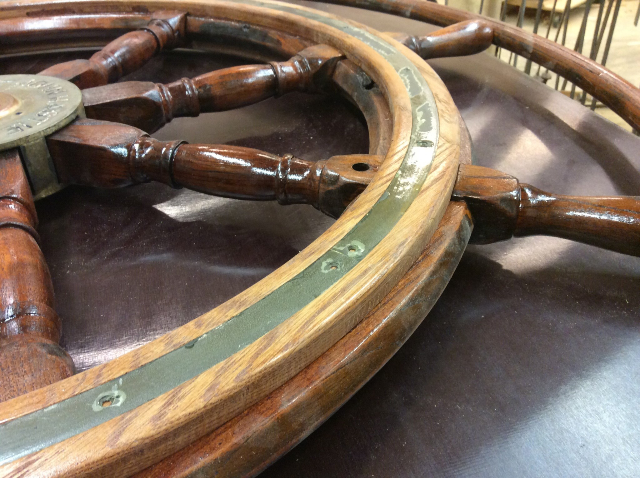

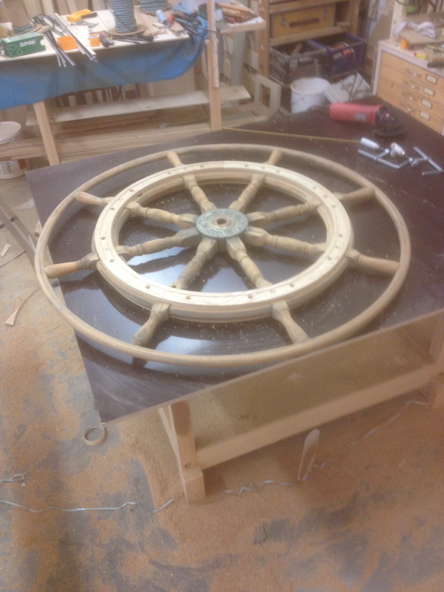

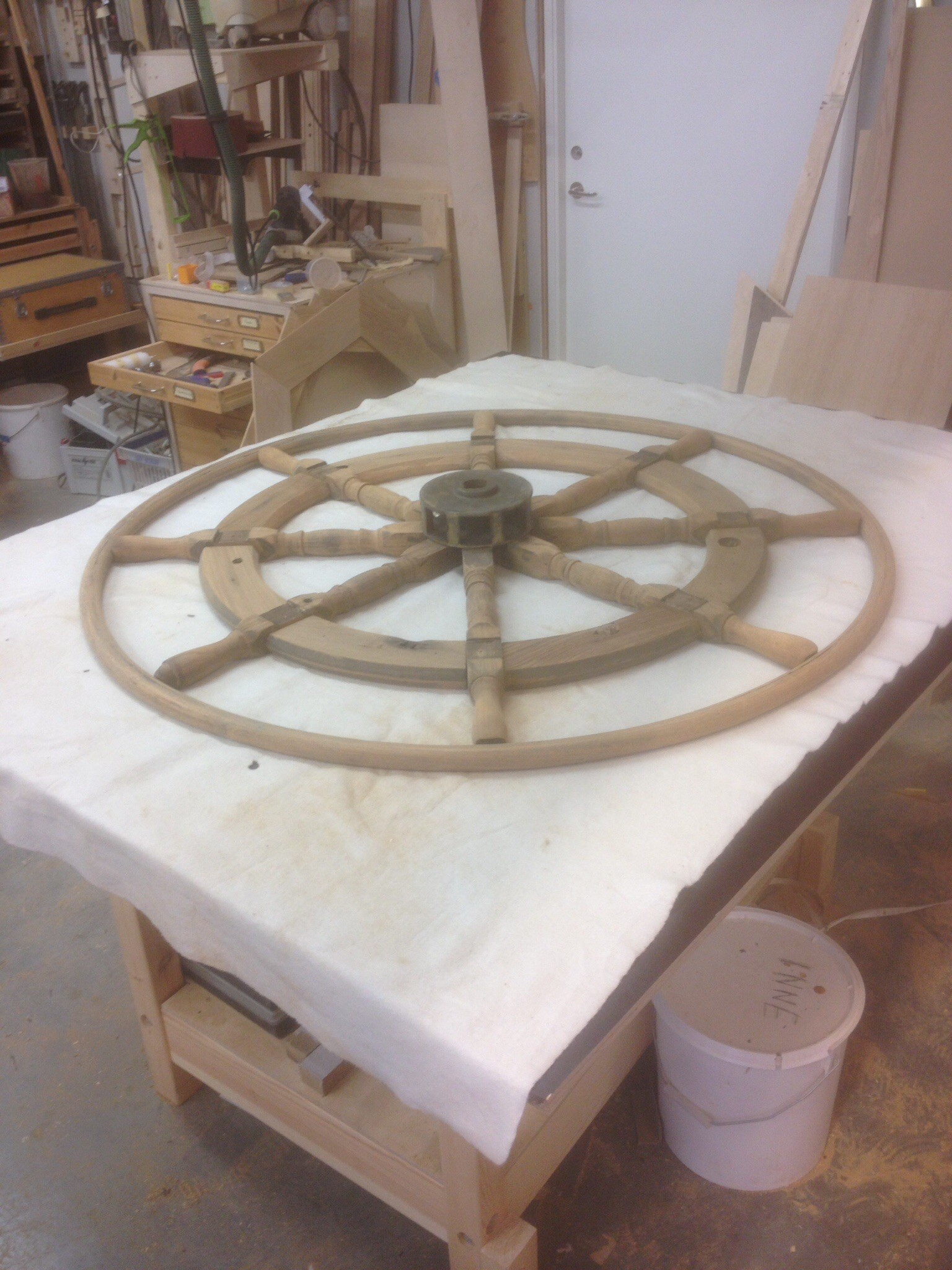

Har kunnat pyssla några dagar. Tog en arbetsdag att renskrapa och putsa allt som går att använda.
Med lite lagningar här och där inte så tokigt.

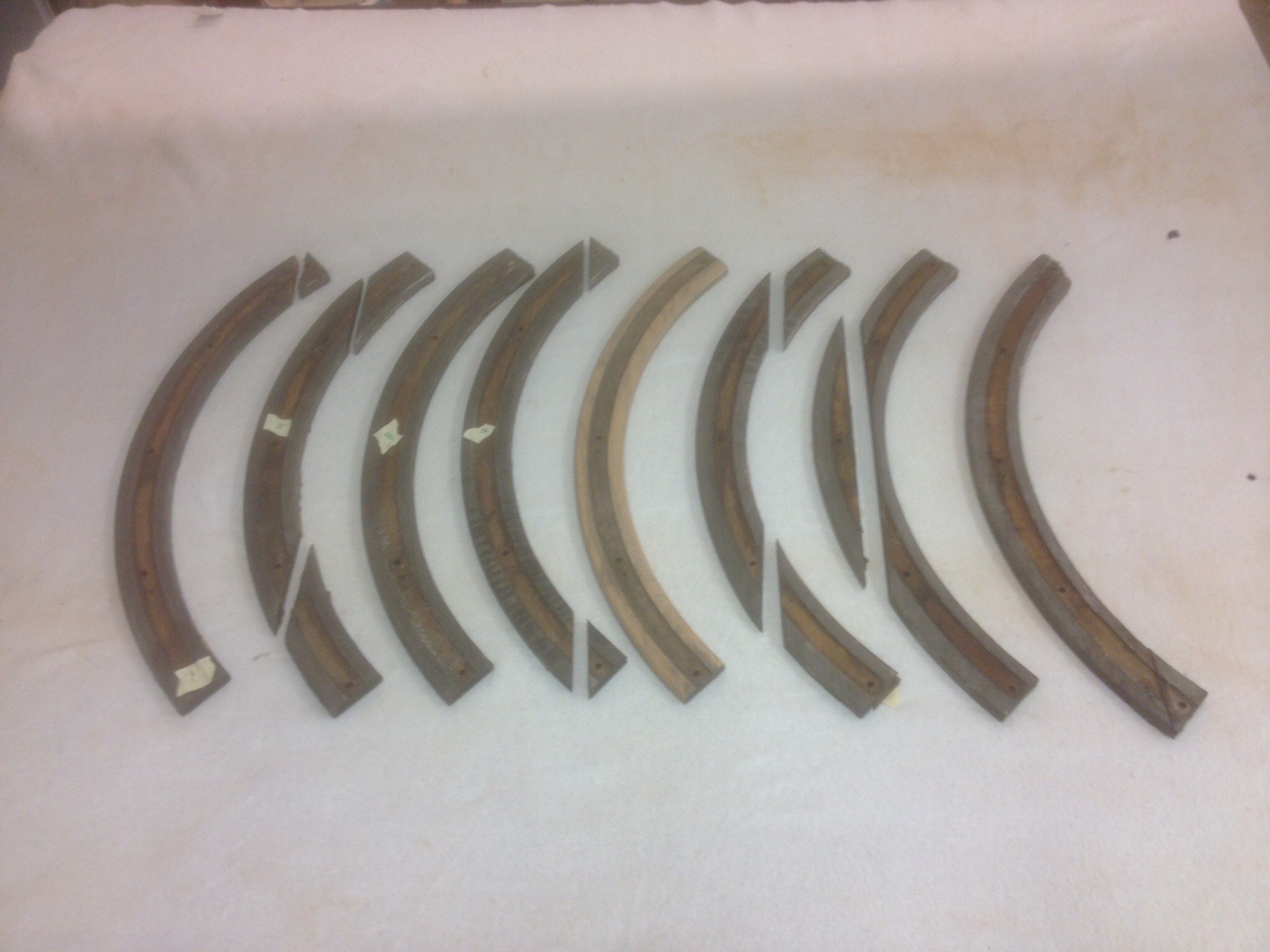

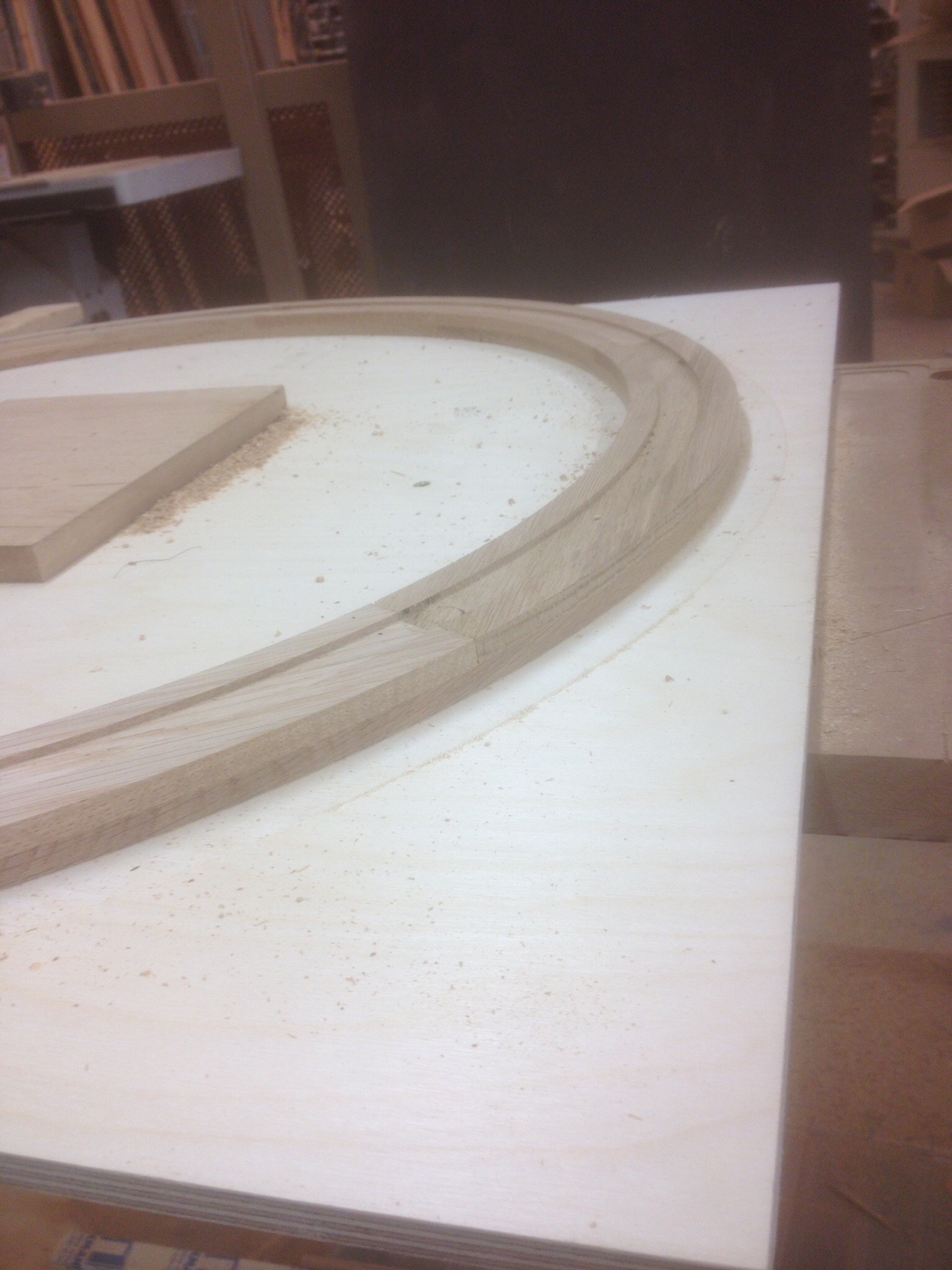

Sedan var det bitarna som jag dömde ut.
Limmade ihop ett par ämnen.

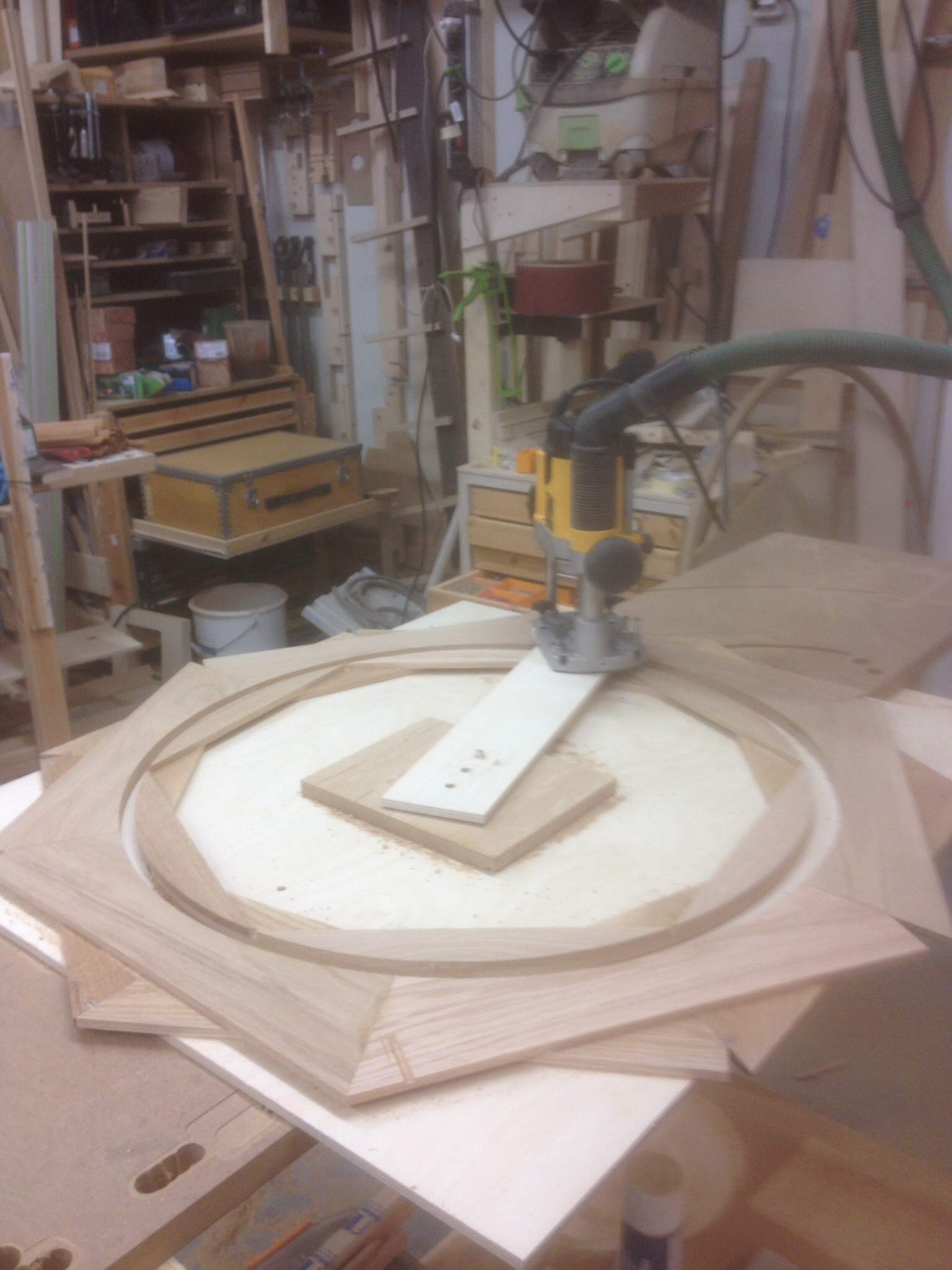

Gjorde mallar till handfräsen.
Fräste ut radierna.
Blev väldigt bra

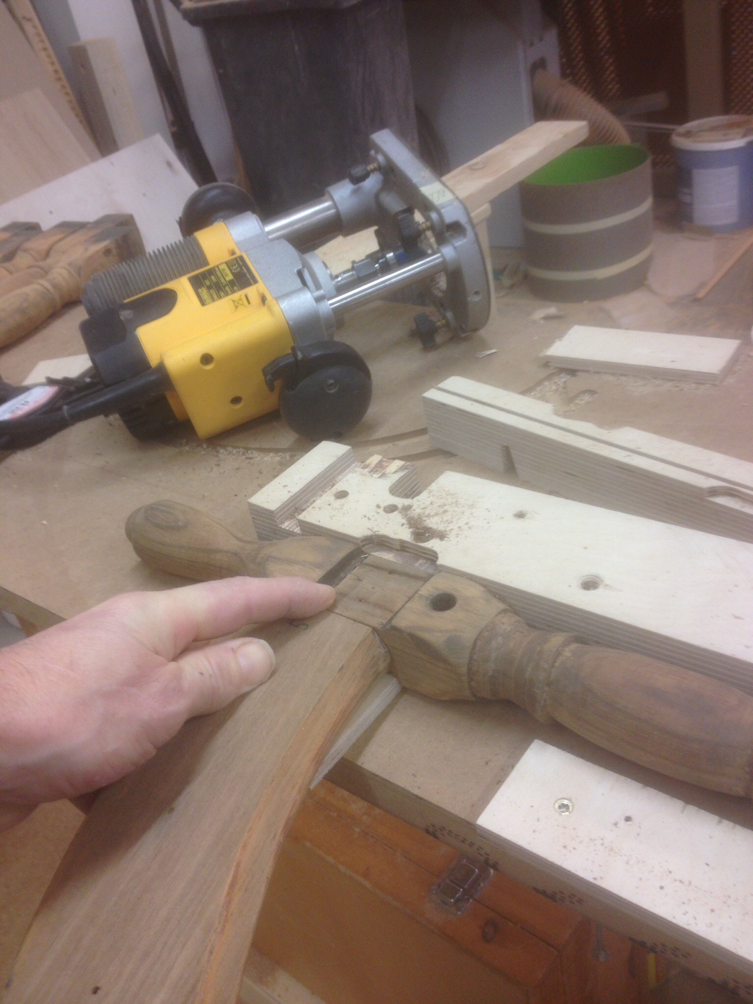

. Notera spåret för brons/mässingsbanden.
Nu är det bara att borra rätt
och sedan provmontera. Vad kan gå fel

Var i verkstan några timmar i dag och pysslade med ratten.
Har putsat ner kilklotsarna några mm så jag fick möjlighet att fräsa till jämna ytor ner till samma mått i urtagen på spakarna.
Kunde lägga ihop bitarna och borra för skruvar. Har borrat 10mm hål för 6mm skruv. Det gör att alla bitar går att justera en del för att få allt att linjera snyggt. Dessutom blir det möjligt för grejer att röra sig istället för att gå sönder när det blir påfrestningar. När det är åtdraget blir det stumt nog.

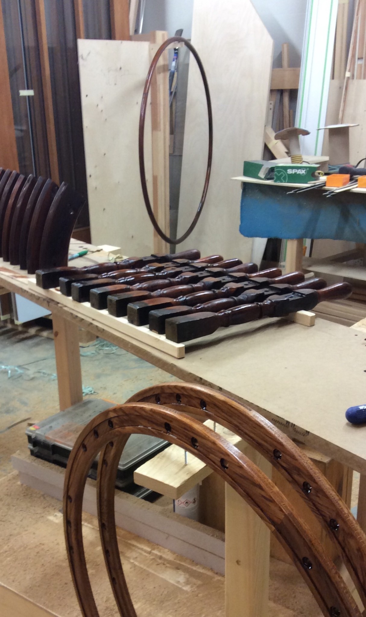

Följer rådet jag fått och oljar ett par gånger innan jag sätter ihop den.
det kommer att bli färsk olja mot olja. Troligen så limmar det ihop sig själv.

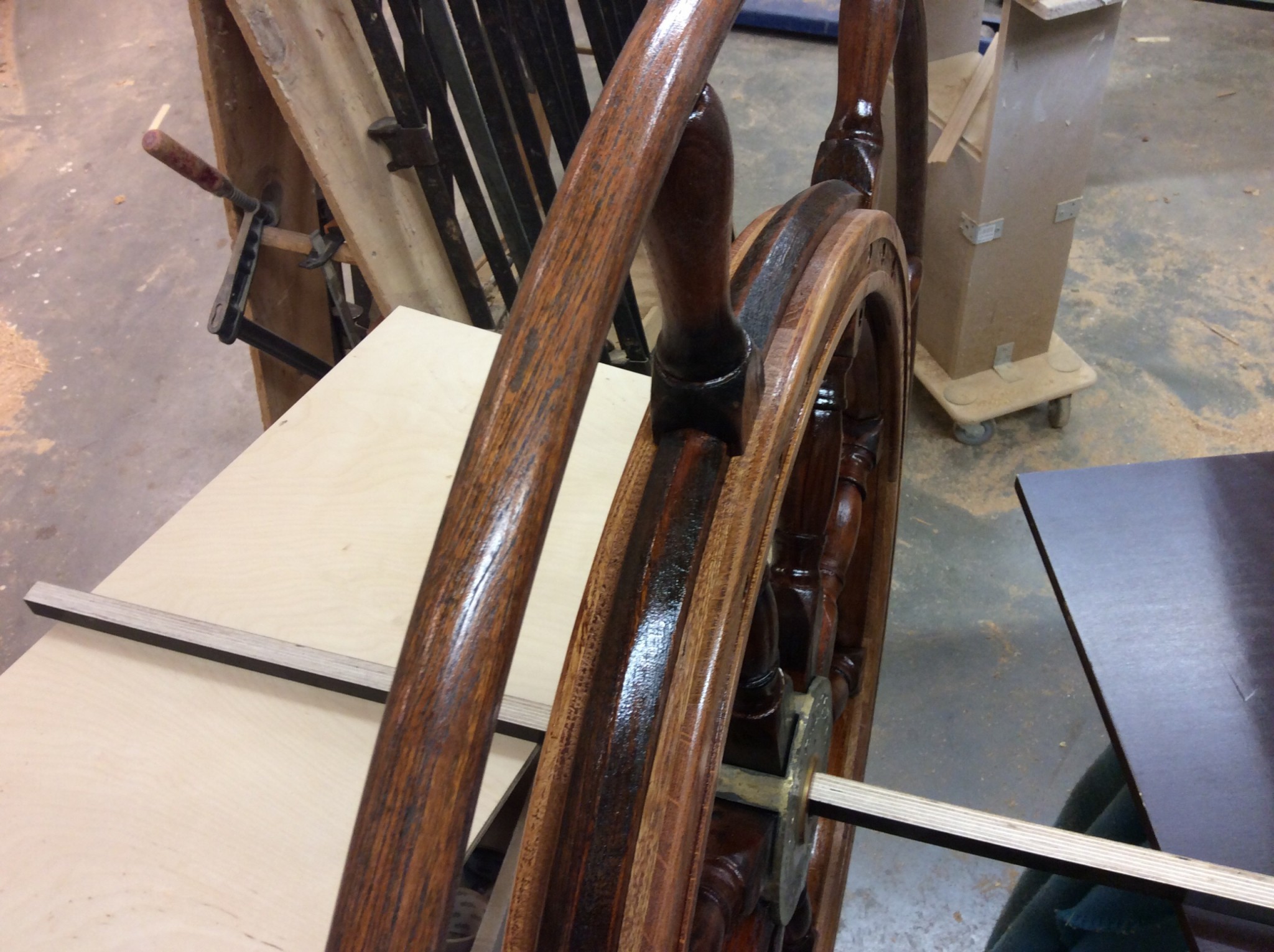

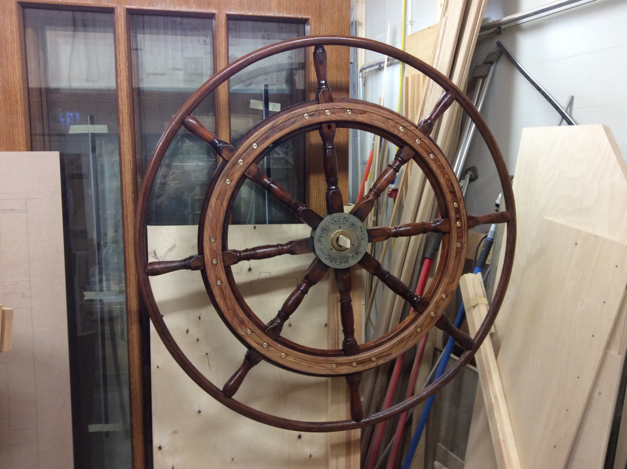

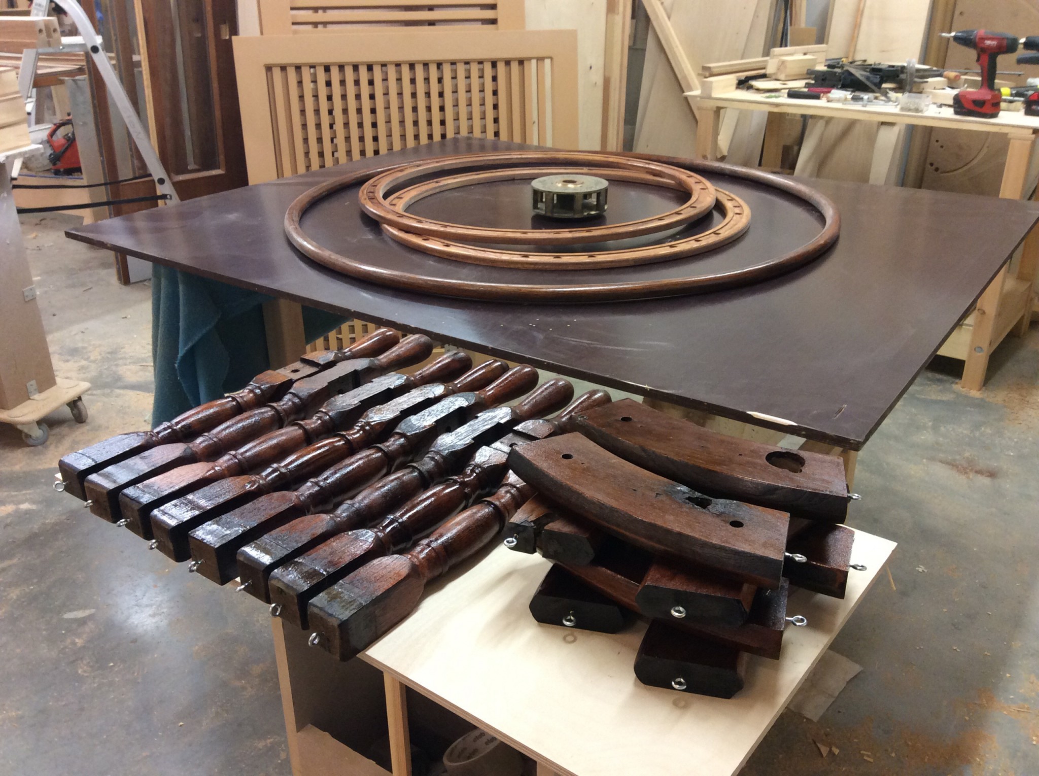

Vi har svalt i verkstan så det har tagit lång tid för oljan att torka. Kunde ha uppdaterat med en bild på en pensel eller nåt. I dag kunde jag sätta ihop grejerna
Plockade fram smågrejerna som jag torkat hängande i ståltråd.

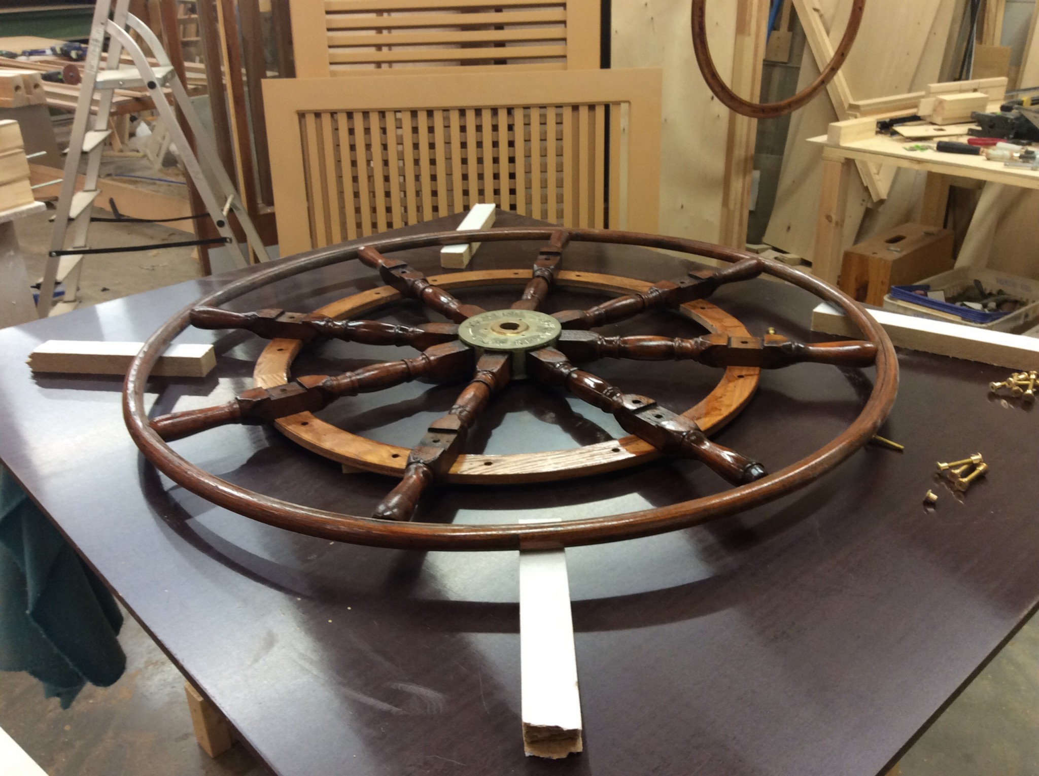

Började med att lägga ihop delarna provisoriskt, få i alla bultar och knacka bitarna i rätt läge.
Har lyckats bra med att få samma mått på delar som skall klämmas ihop.
När jag efterdragit alla bult passade jag in mässingsbanden som kommer sitta över bultarna. Funderade på att skruva dit dem, men tänkte att det är bättre att göra det när det är färdigoljat.
Allt ihopsatt
. Funderade på att stryka sista lagret olja, men tittade på klockan och kom fram till att det är en ny dag i morgon.
Så här blev det.
Mvh Findus
