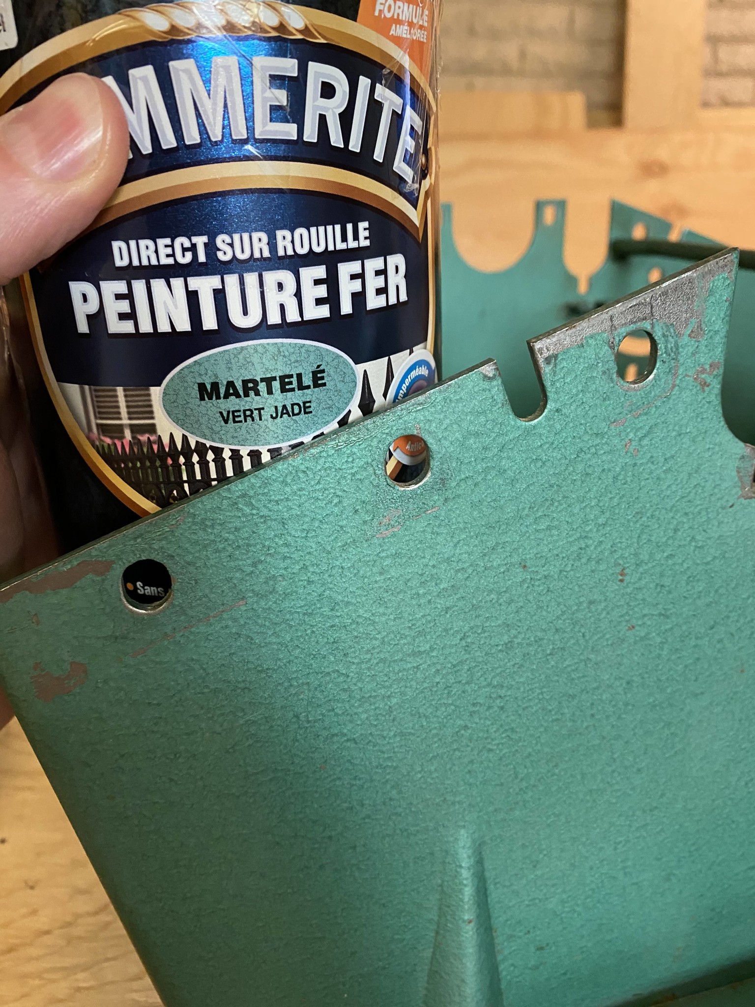

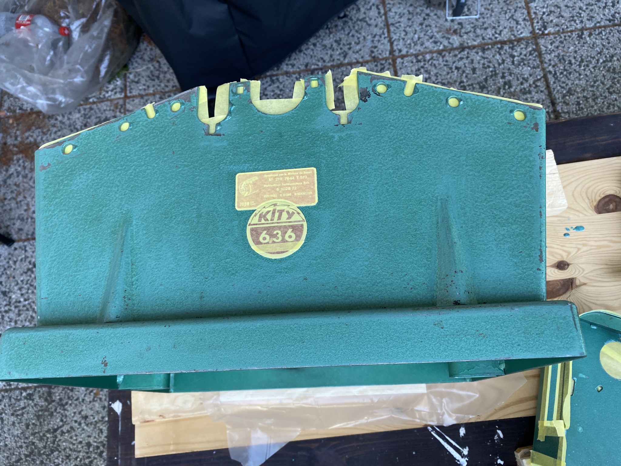

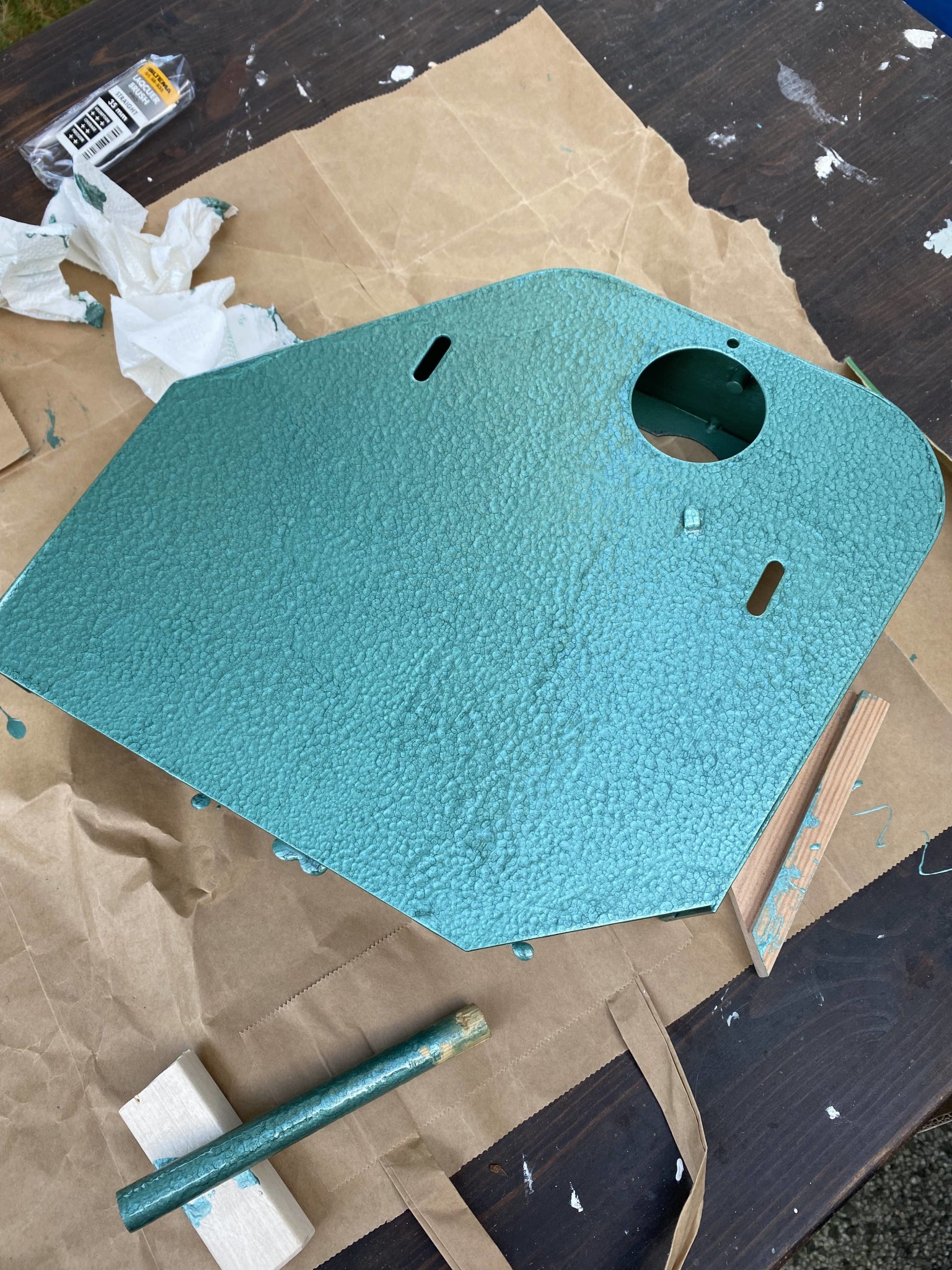

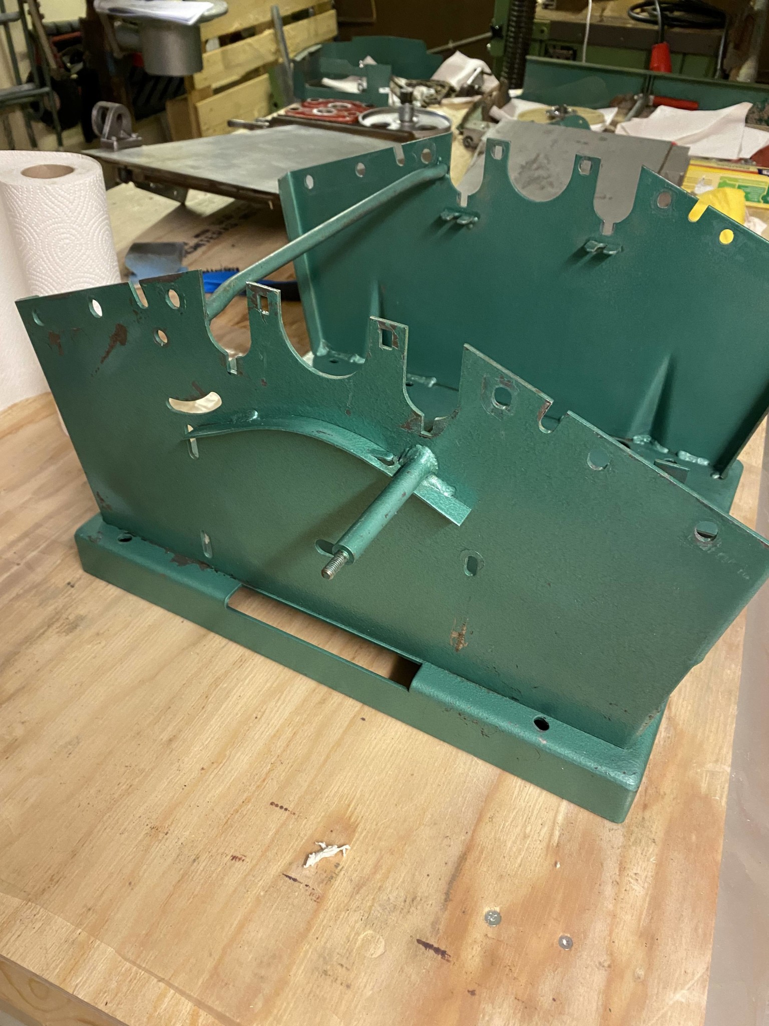

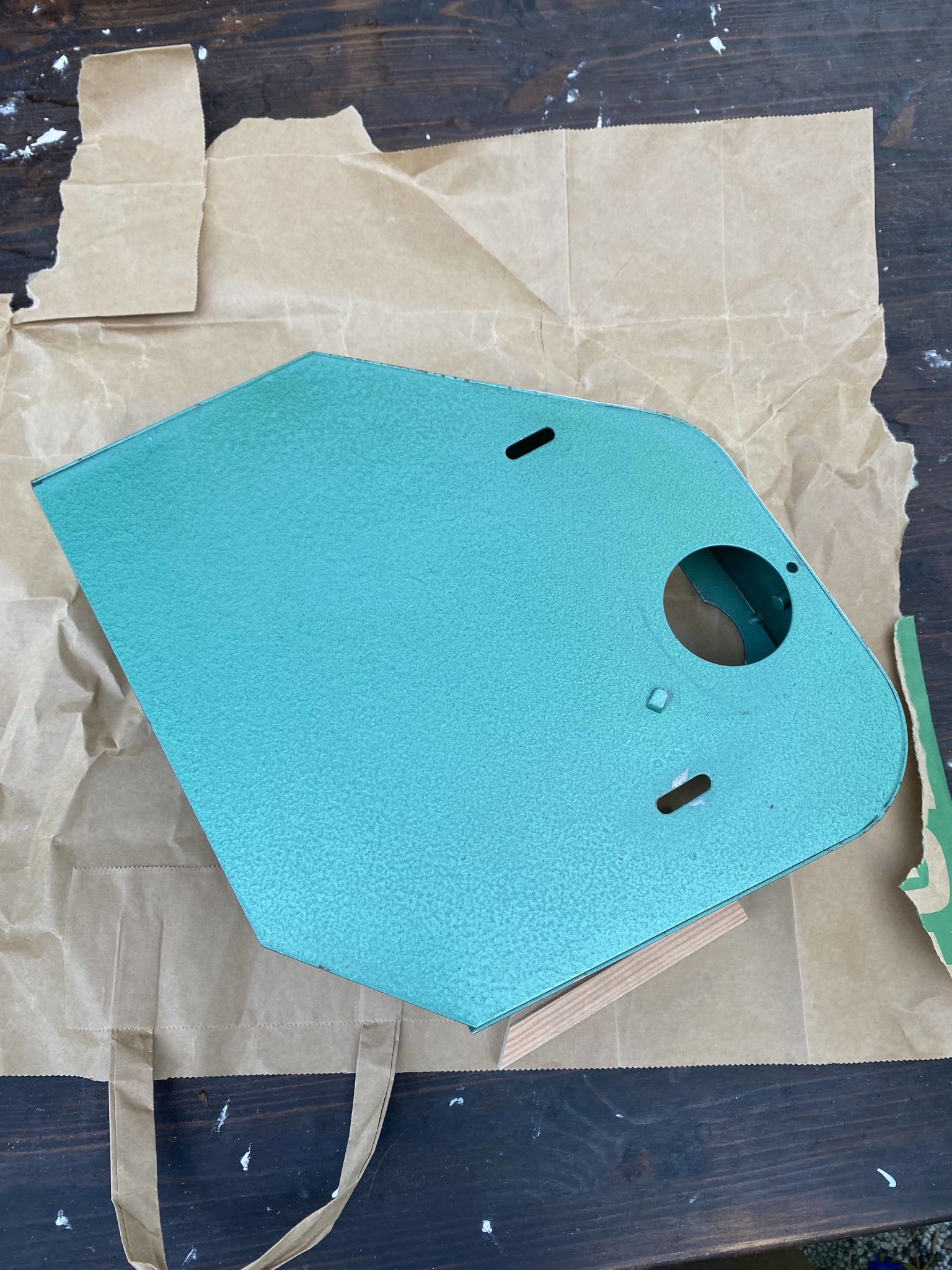

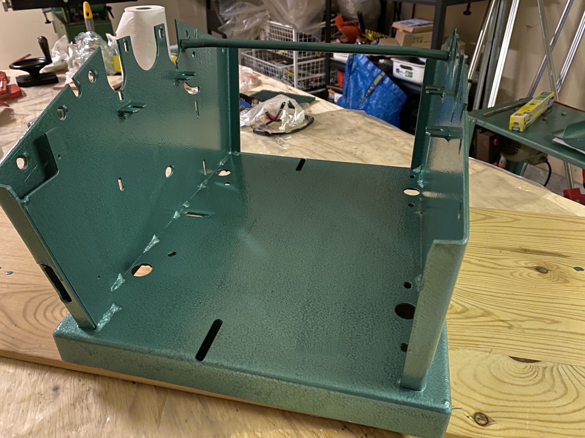

Hyvelchassit rengjort. Färgen ser rätt så bra ut men har börjat släppa på några platser och är spröd på andra. Bestämde mig därför att måla om den nu när jag ändå plockat isär allt.
Blev även lite smått besatt och ville ha originalfärgen. Efter lite letande kom jag fram till att Hammerites "Hammered Mid green" verkar vara rätt nyans. Tyvärr har den utgått från deras sortiment, men lyckades hitta en från franska Ebay för 350 kr. Nyansen stämmer bra! Blir att måla inom kort.

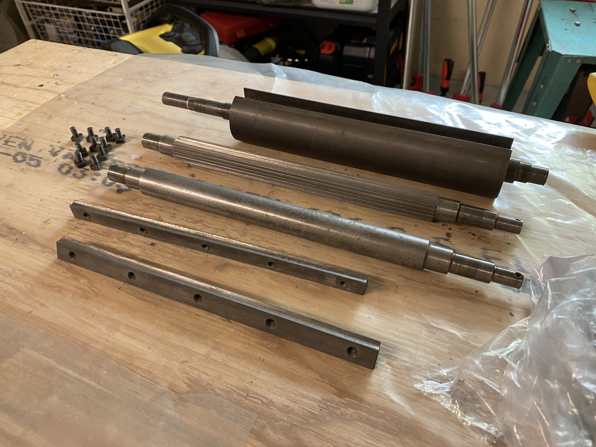

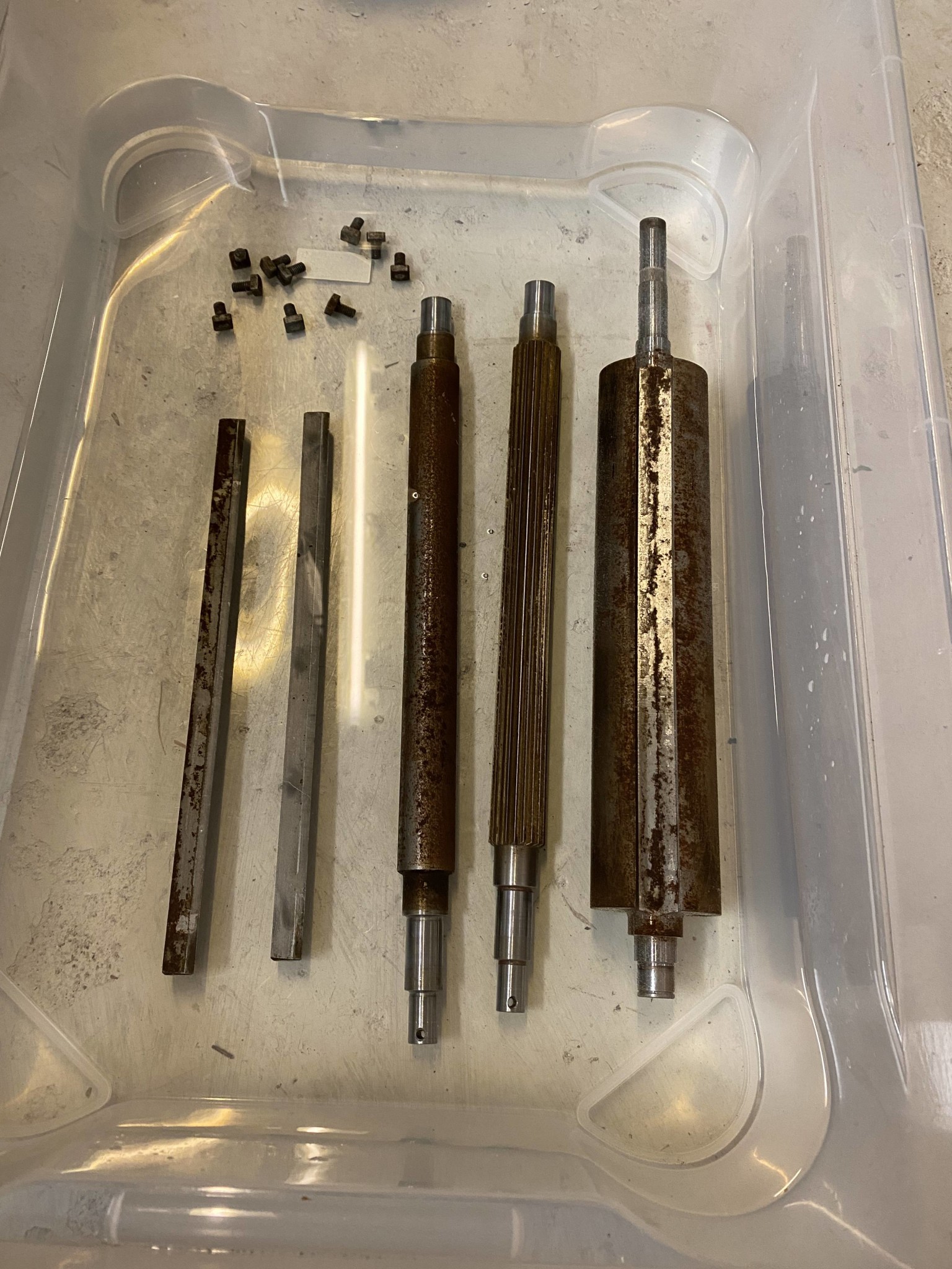

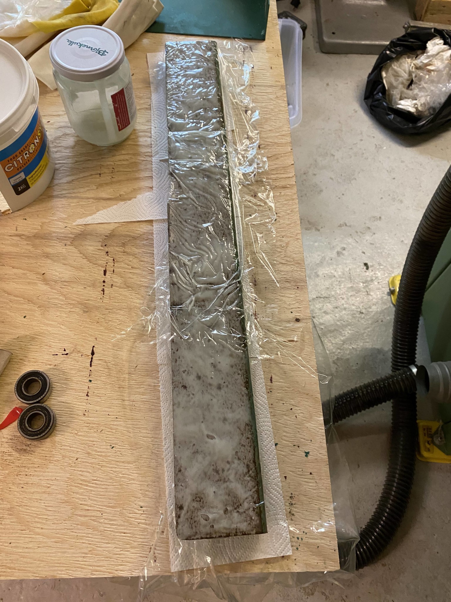

Syrabad för rostiga delar. Körde 400 g citronsyra till 10 L vatten, lät ligga i ca 6 h. Sedan skrubba lätt med nylonborste eller med vit scotch brite och slutligen skölja med varmt vatten och torka. Ser ut att bli bra.

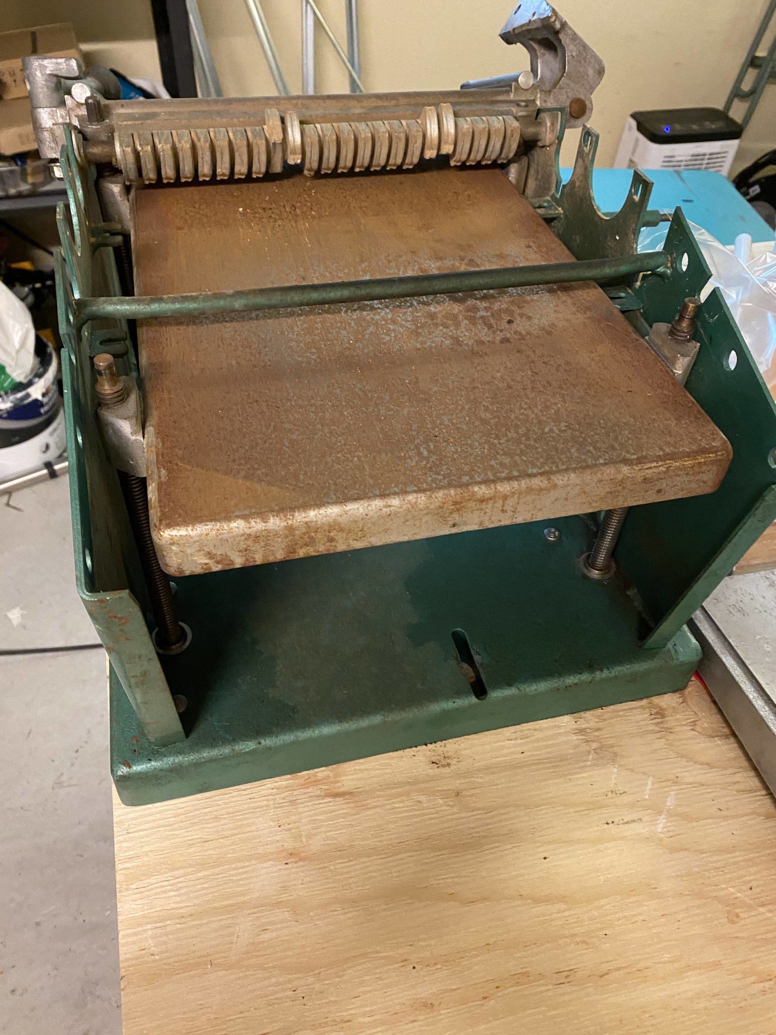

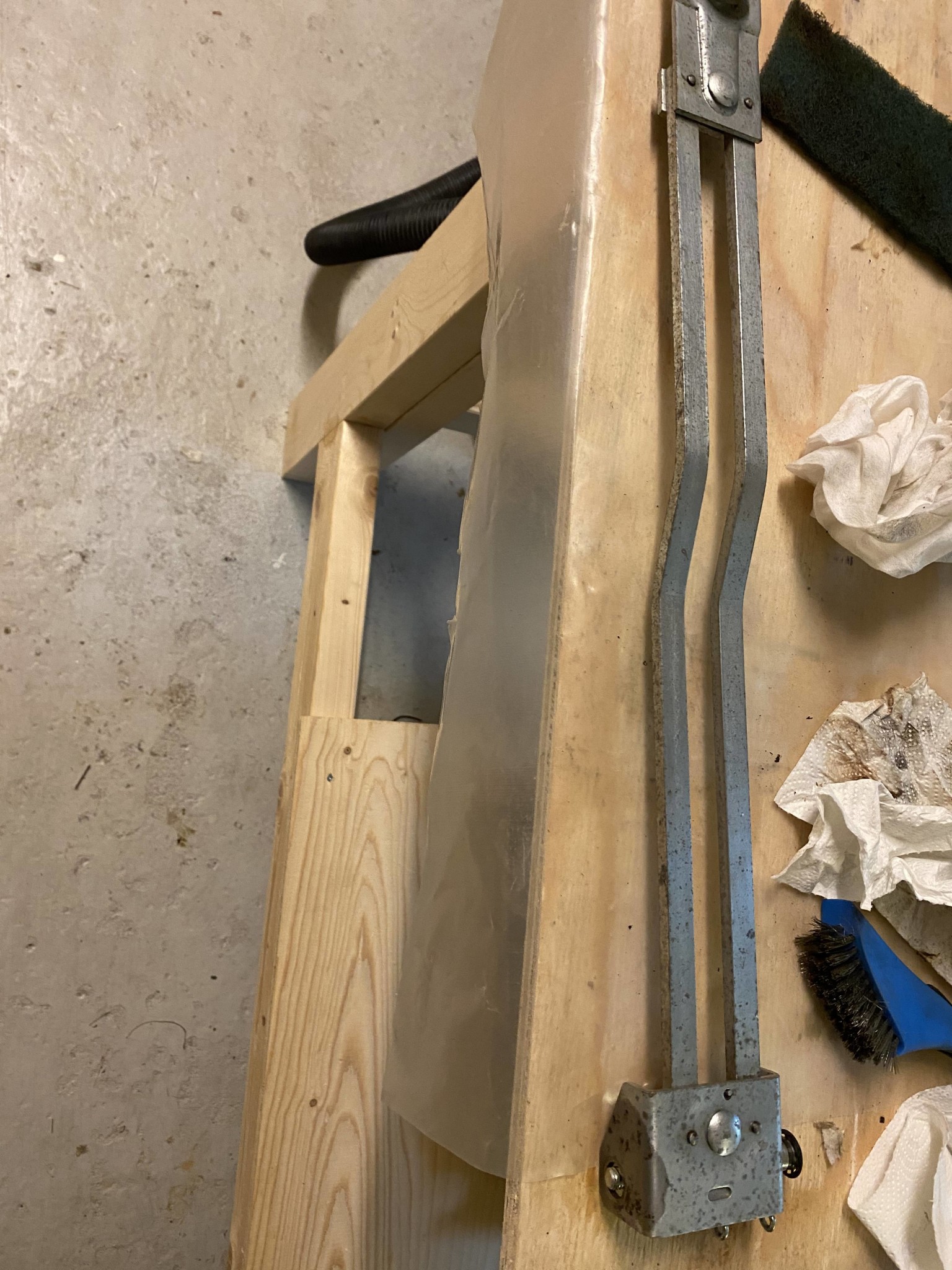

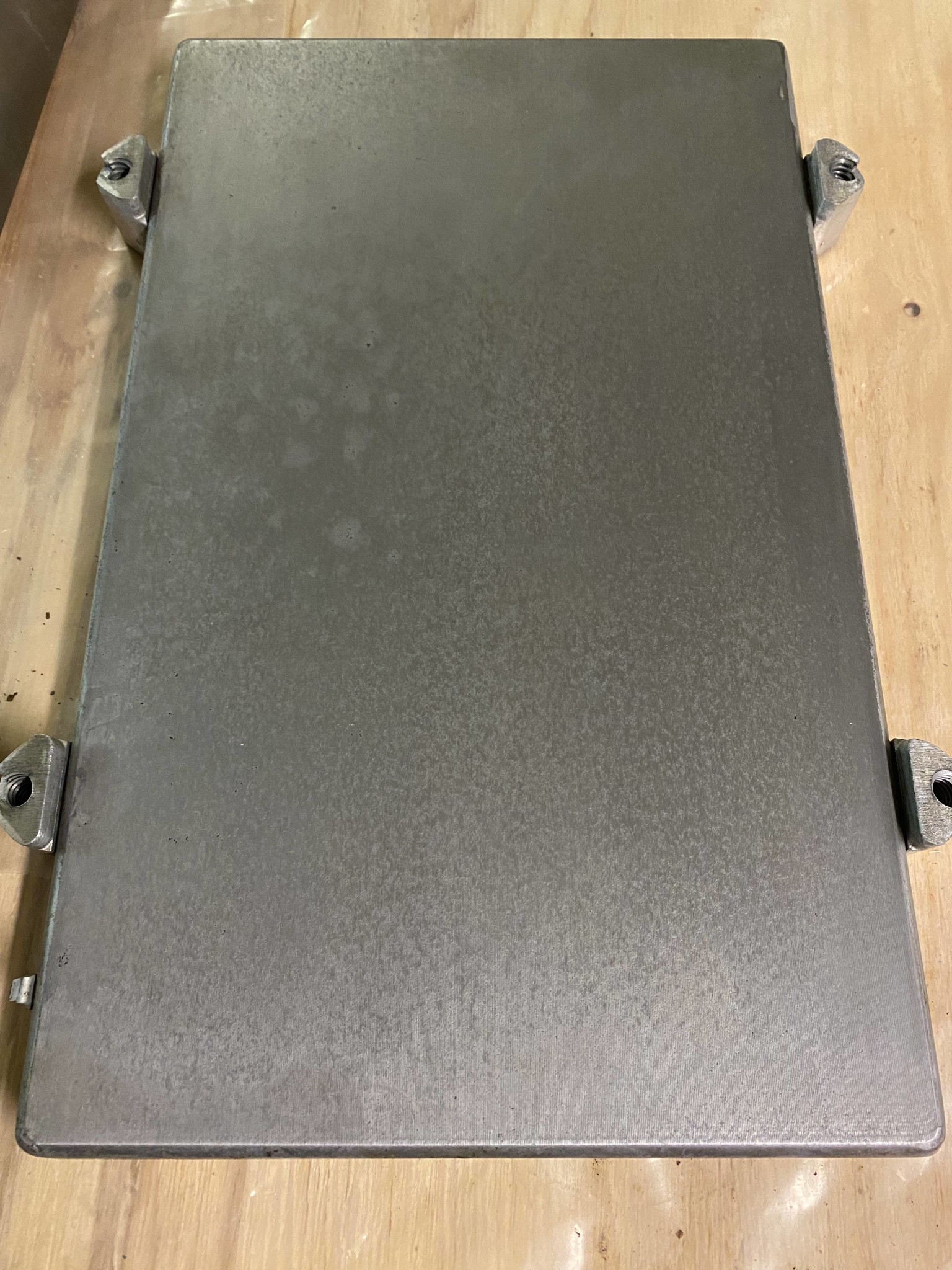

Har även jobbat på planhyvlingsbordet. Har testat lite olika behandlingar här men eftersom jag lyckades hitta en flaska Hessa kalkbort har det använts för att få bort det mesta av rosten. Körde då 50/50 Hessa/vatten, spred ut över utan och lade hushållspapper på för att hålla det på plats. Har dock varit svårt att få bort några av de värsta delarna. Har istället testat citronsyra + tapetklister under plastfolie på dessa, vilket funkat bättre. Sedan lite 5-56 + grön scotch brite. Börjar se bra ut, lite rost kvar fortfarande dock.

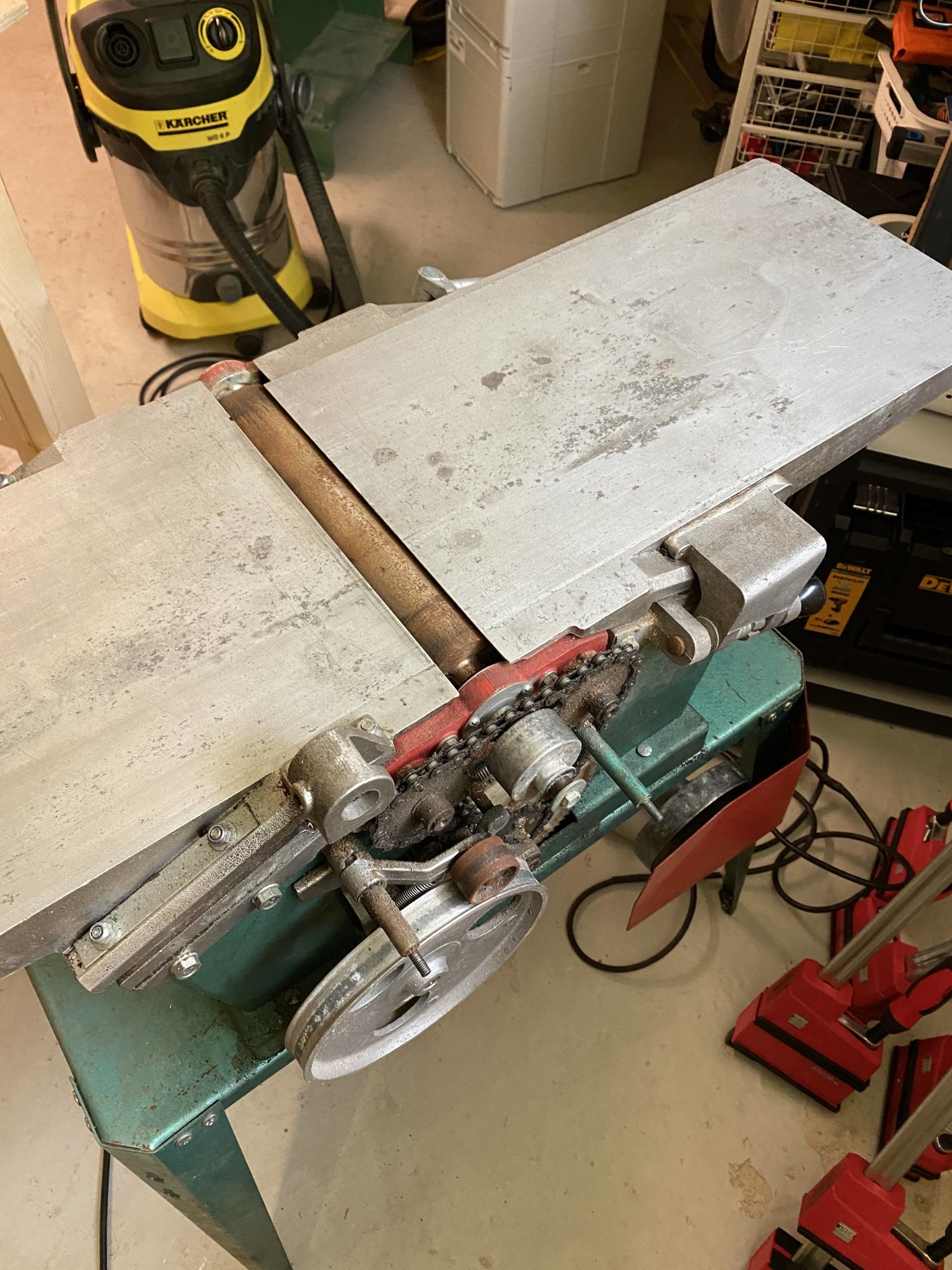

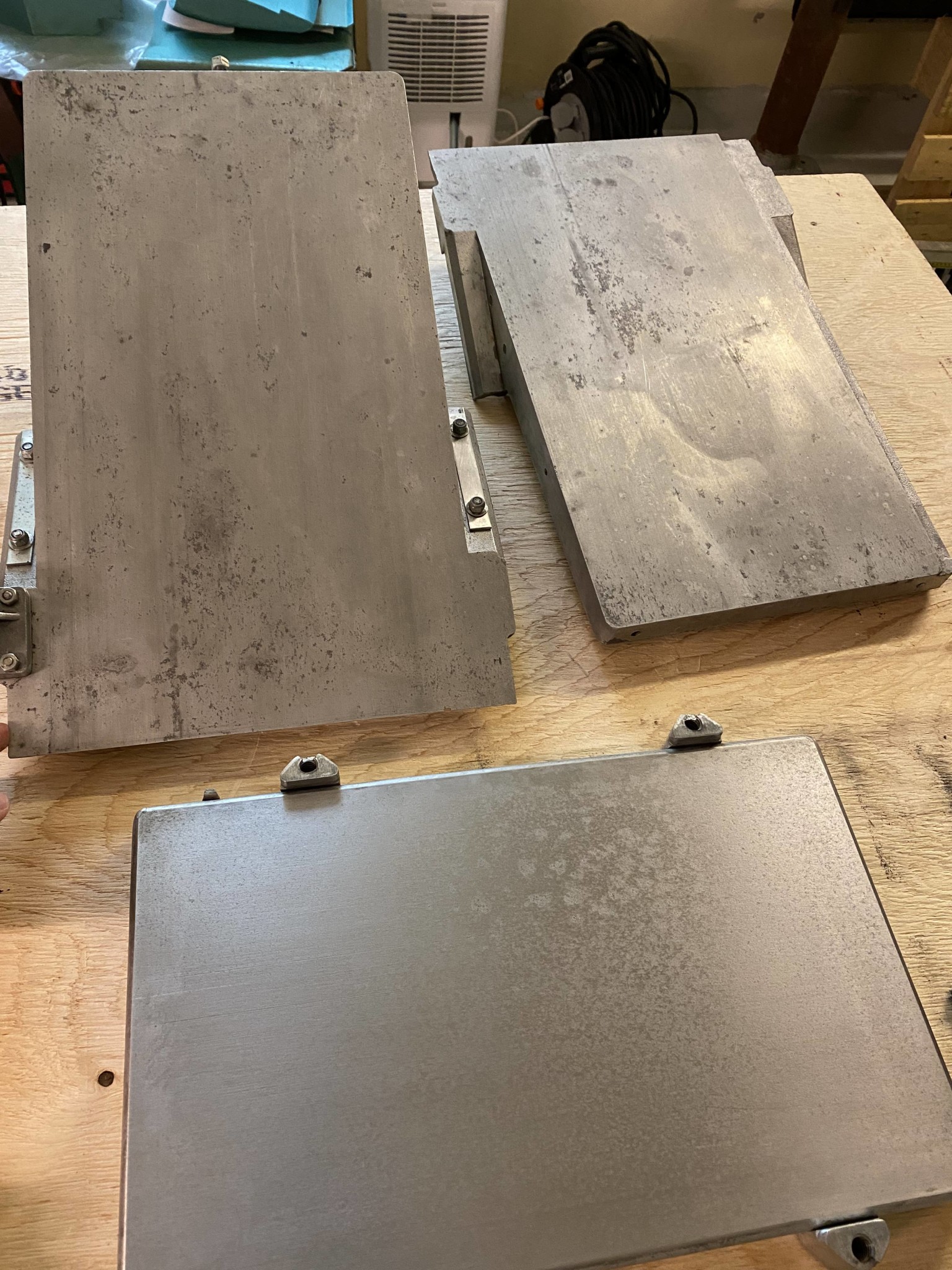

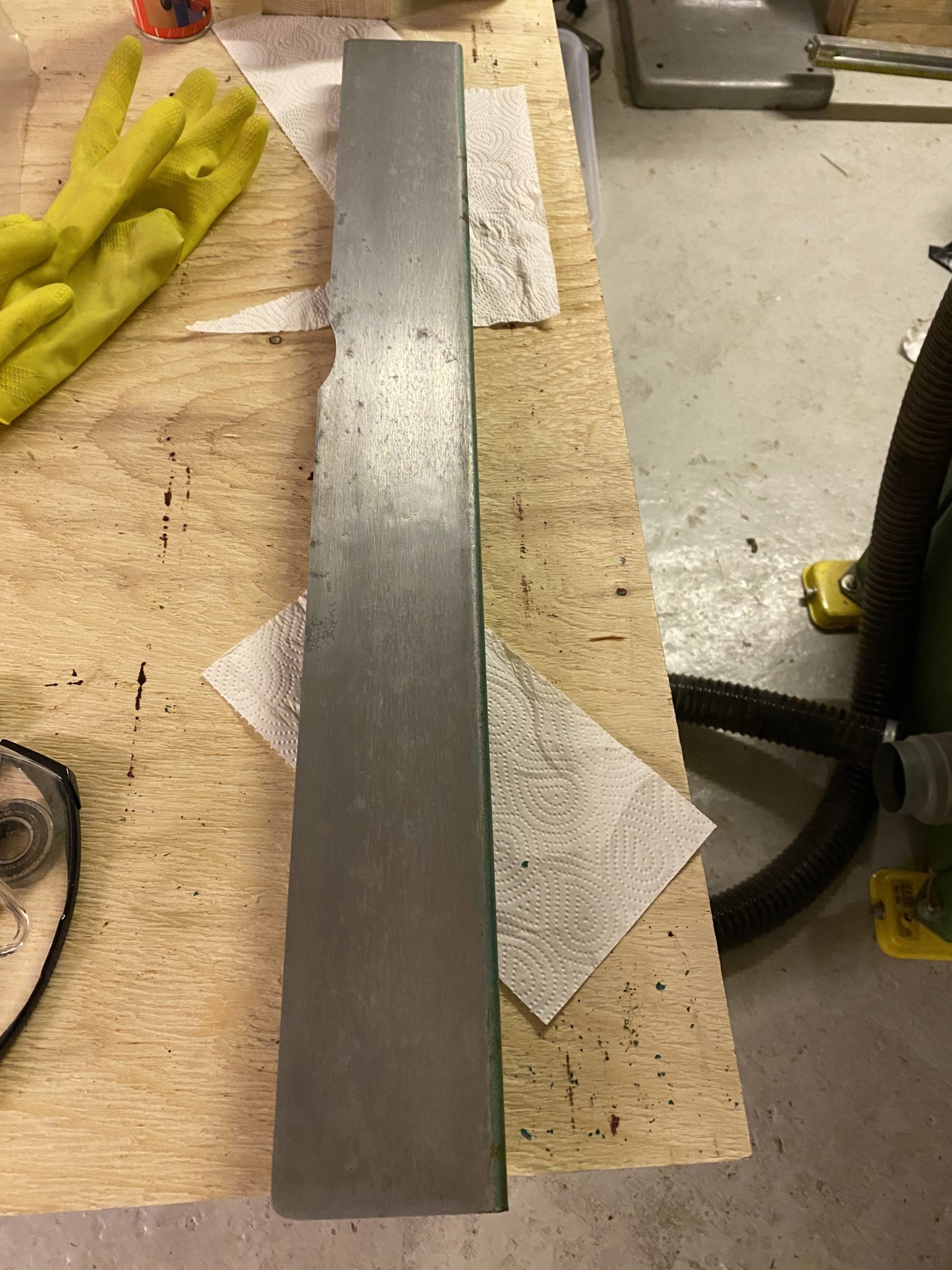

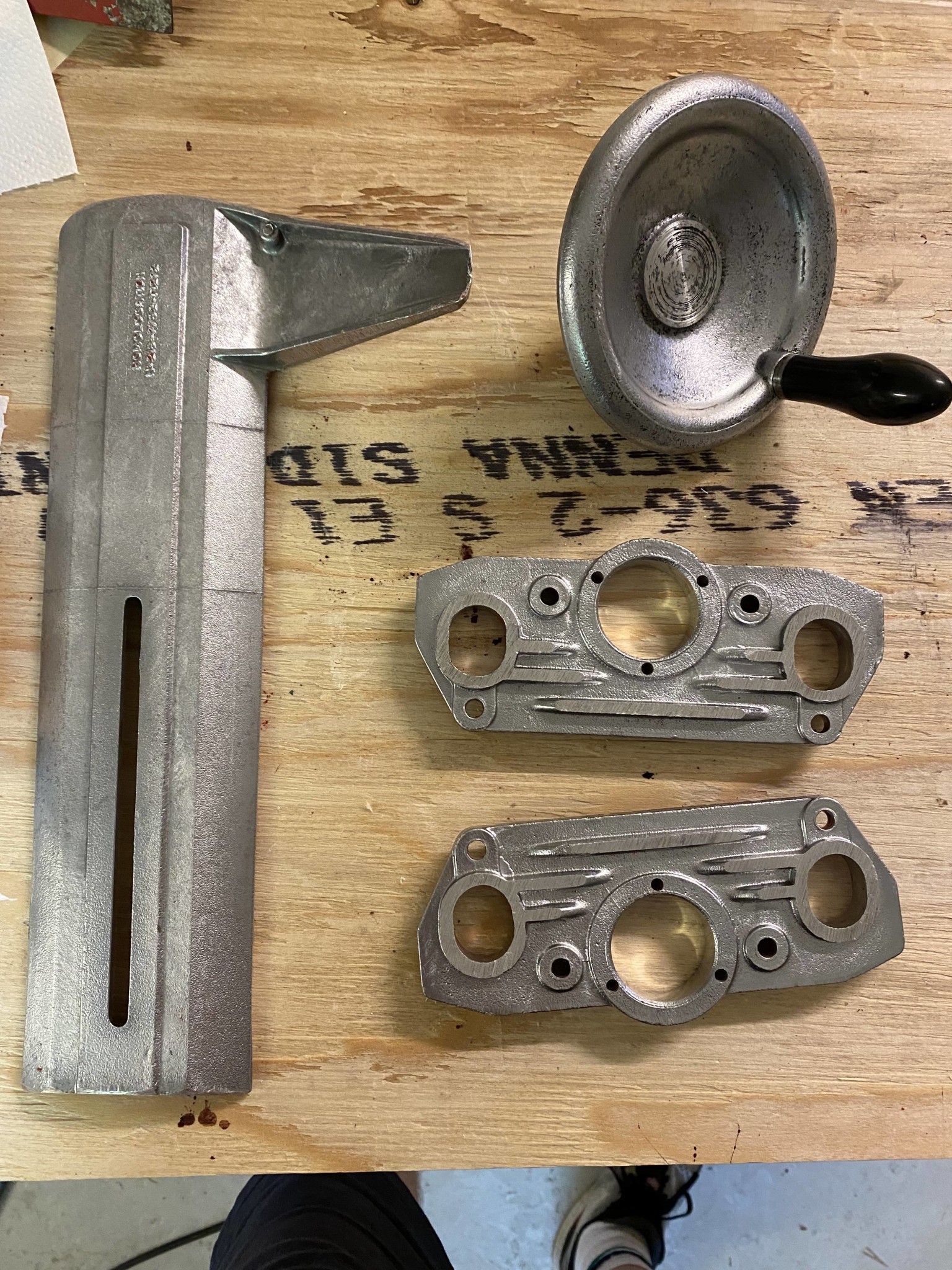

Ett litet problem och frågeställning jag stött på: 1) det verkar vara oljefläckar på riktborden som jag inte lyckas tvätta bort.
2) På armen till kutterskyddet, som jag också antar är av aluminium (eller är det något annat, plåt med beläggning?), fanns även ett stort område med rost. Är inte säker på hur det gått till om det är aluminium, men mycket rost var det. Började spraya med 5-56 och borsta/skrubba med scotch brite för att få bort det. Har inte fått bort allt, men det ser ut som att metallen sugit upp oljan i området omkring rosten (om jag inte bara skrubbat bort någon beläggning).
Någon som vet om aluminiumet i riktborden kan vara såpass poröst att det sugit upp motorolja på detta sätt? Känns väldigt svårt att få bort, någon som har något knep i så fall? Inget problem rent funktionsmässigt men det sticker i ögonen

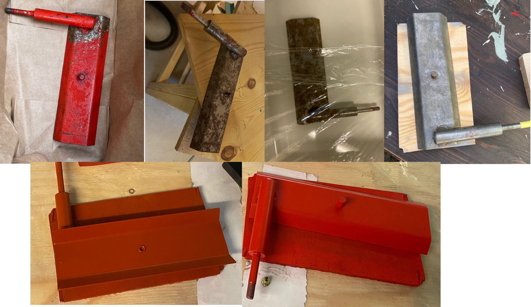

Anhållet avrostat med citronsyra+tapetklister.

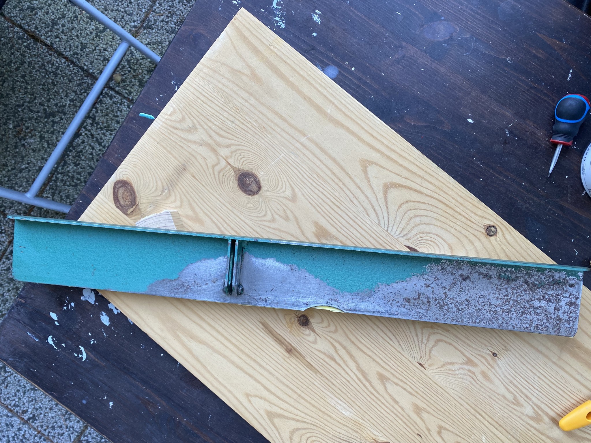

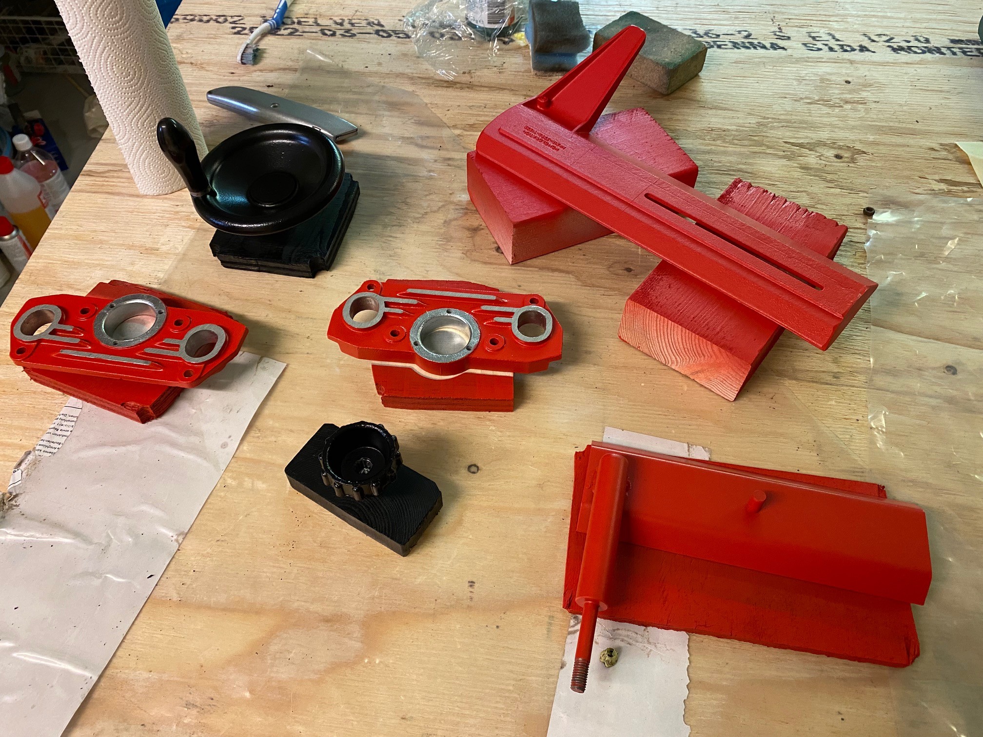

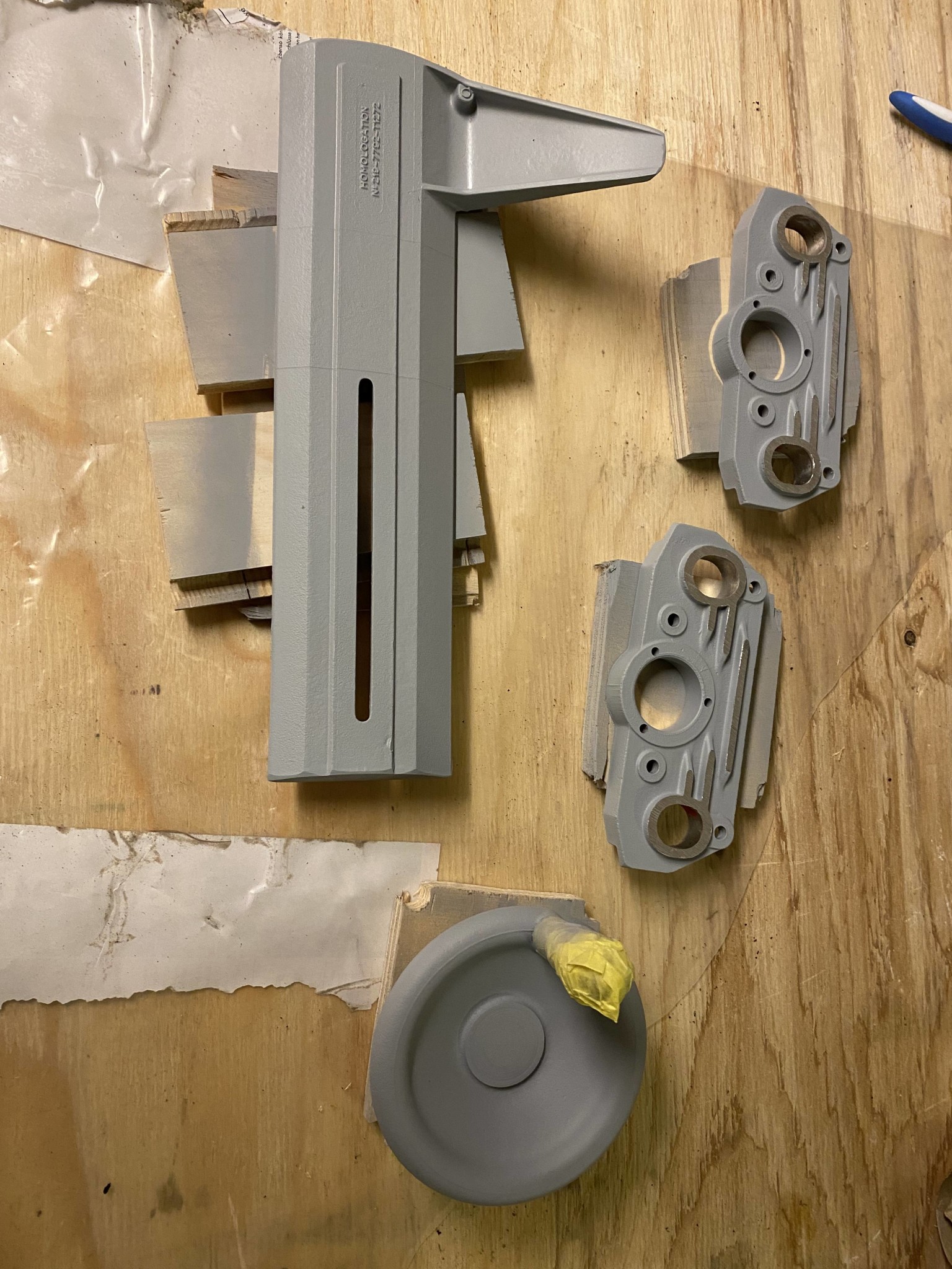

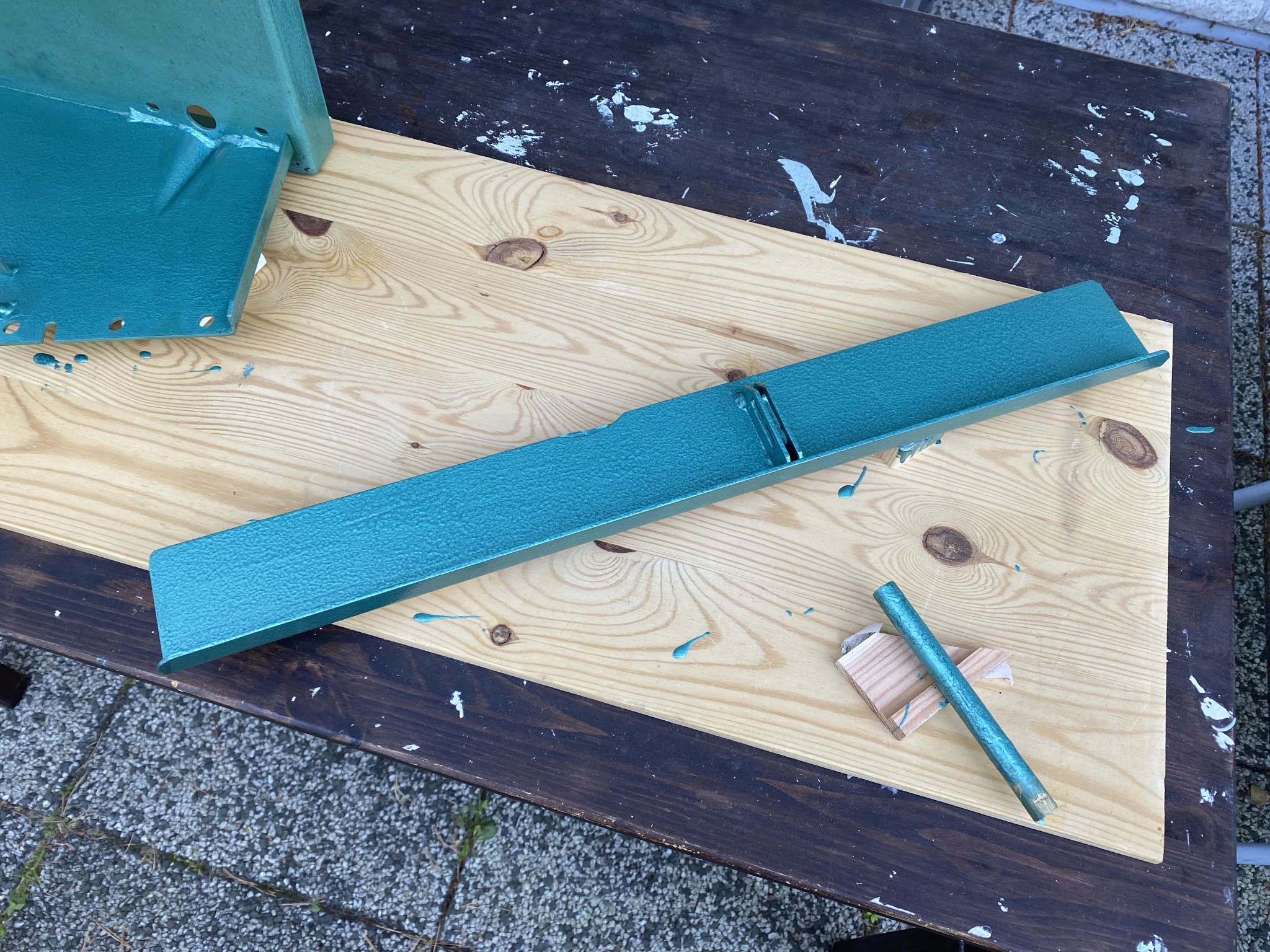

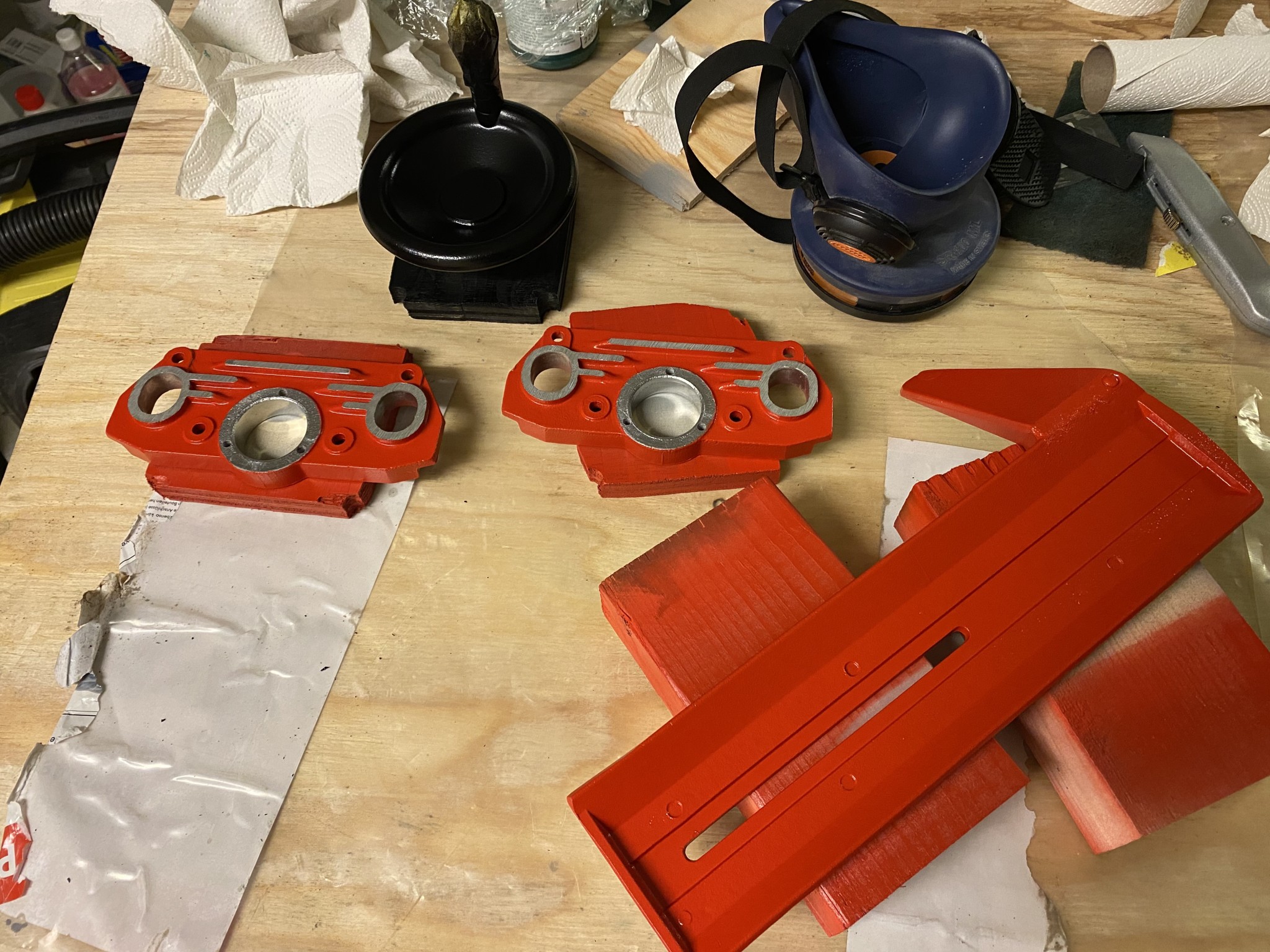

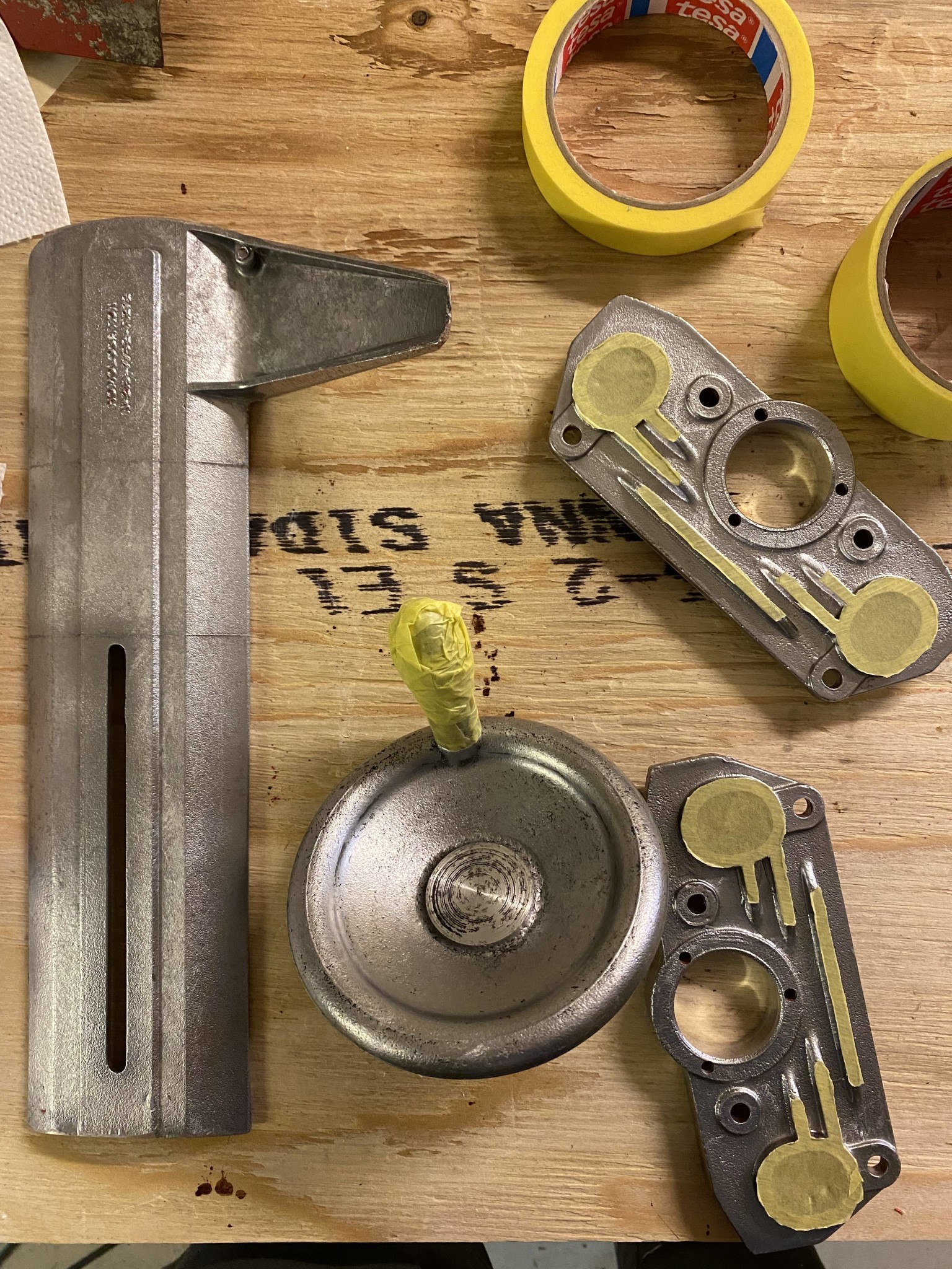

Färgen på de färgade aluminiumdelarna (röda och svarta) var också sliten och behöver målas om. Dessa ska spraymåls. Först bort med gamla färgen.
Maskering, sedan grundmålning med aluminiumprimer. Hoppas kunna spraya färgen imorgon.
Hoppas kunna testmåla med Hammeriten inom de närmsta dagarna också!

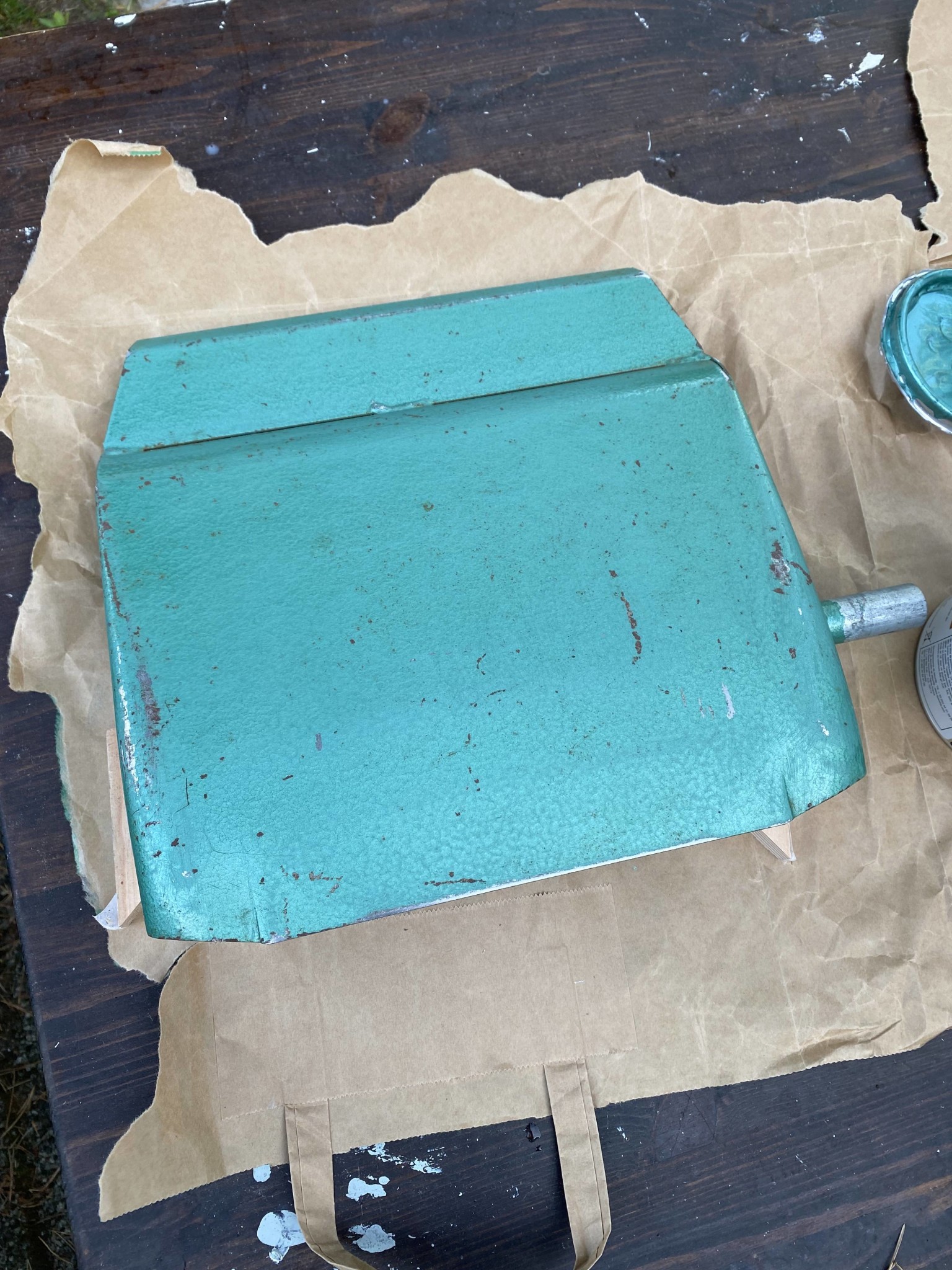

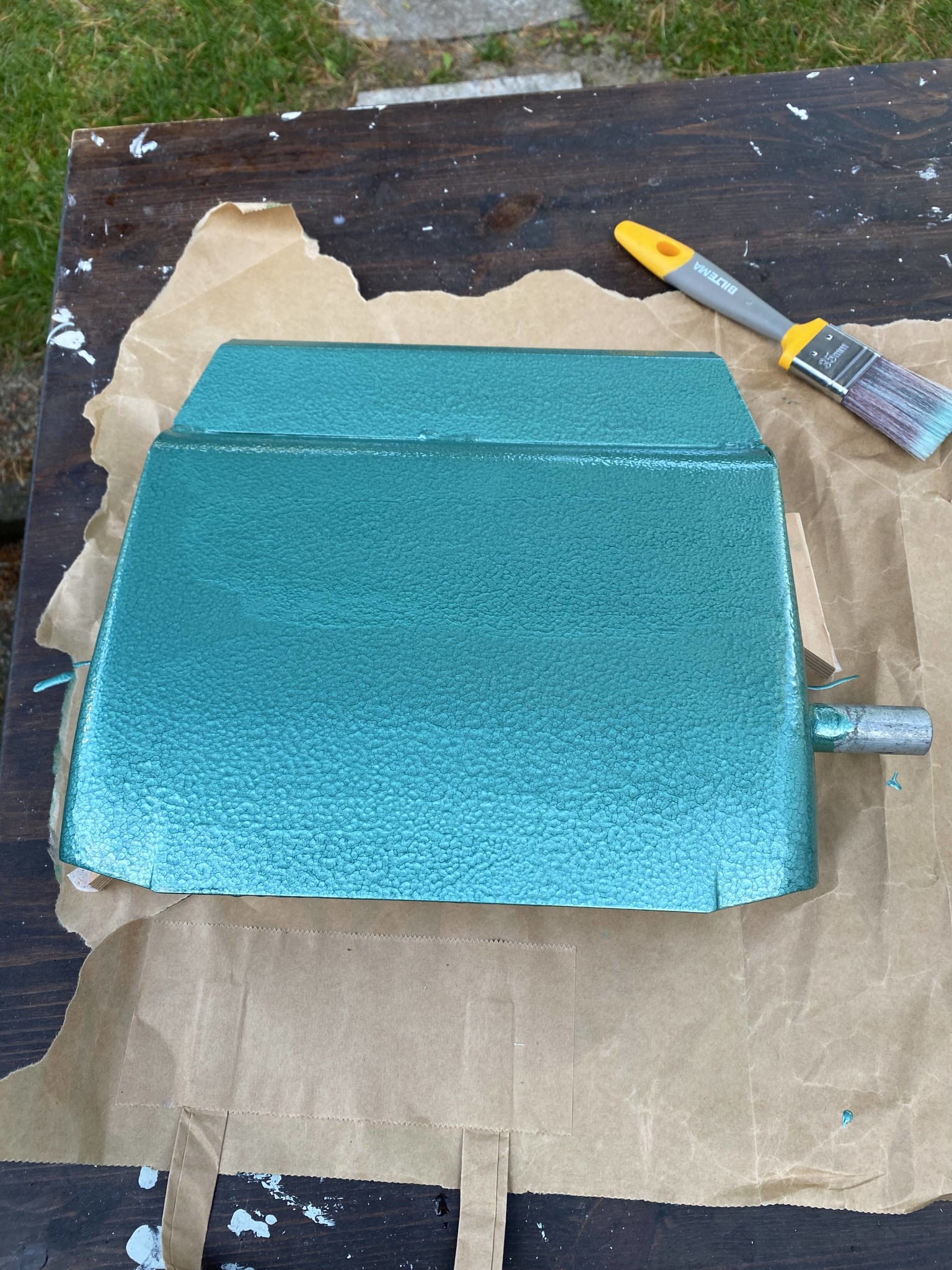

Första omgången Hammerite applicerad. Inte helt lätt att få jämt med pensel, det torkat rätt fort och man måste röra om färgen konstant. Blev helt ok i alla fall.
Fått lite färg på aluminiumdelarna. Hade missat att maskera hålet där kullagren ska in så jag fick göra om grundmålningen först. Börjar se riktigt trevligt ut!

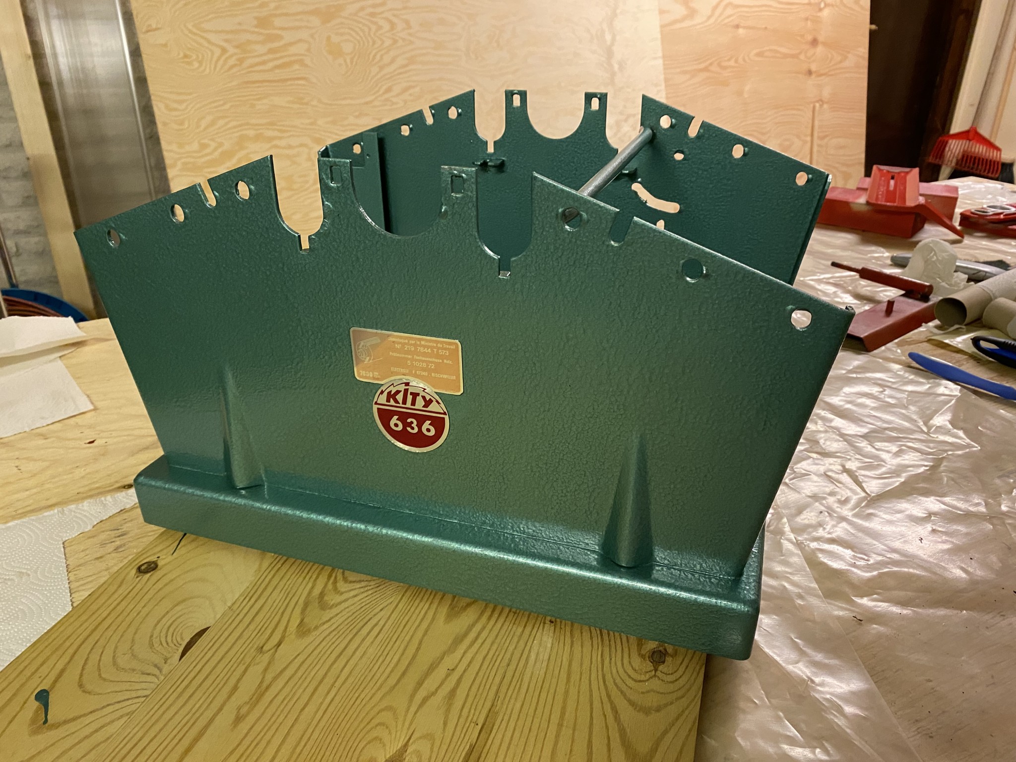

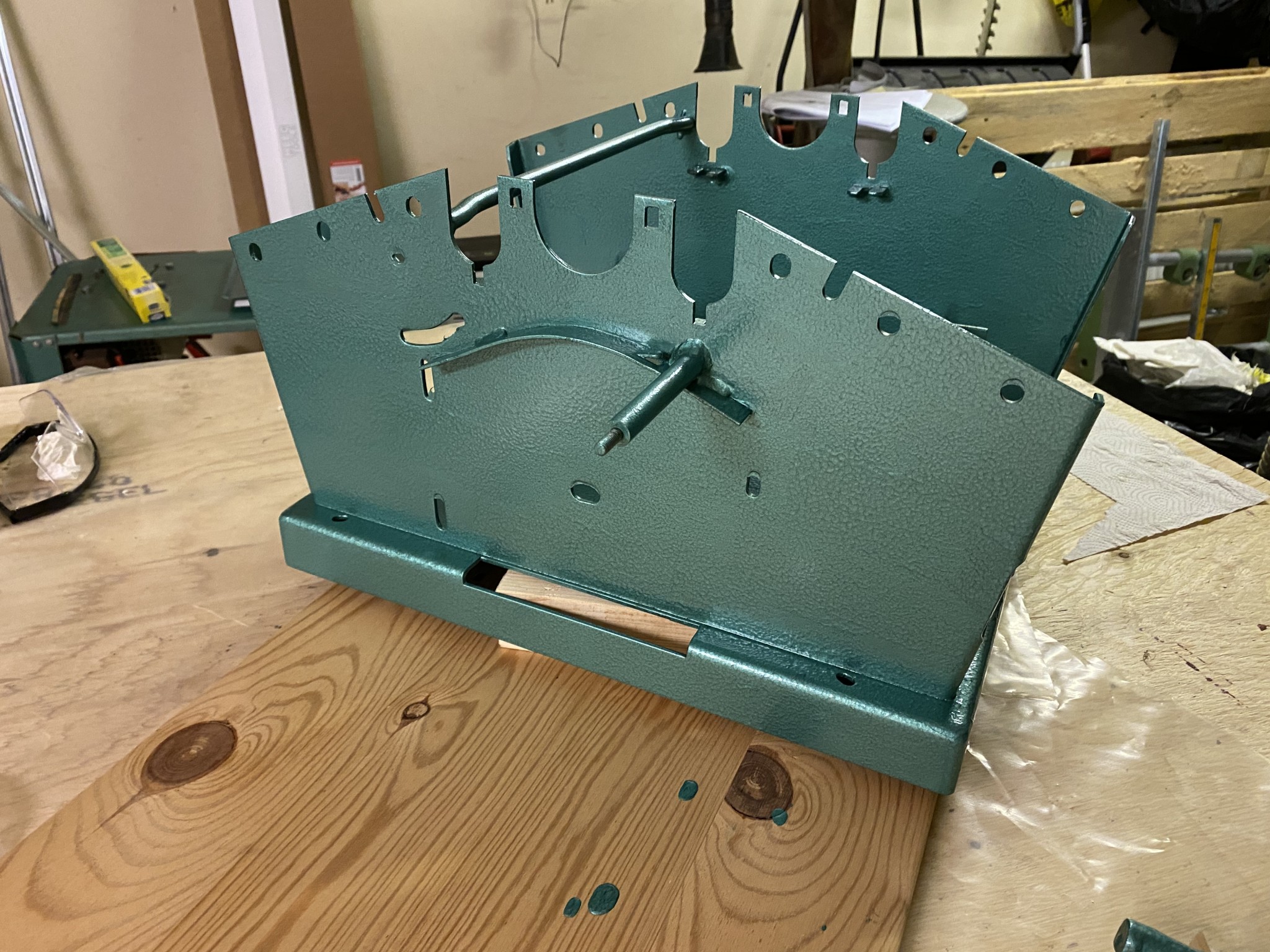

Även målat en strykning med hammarlacken på hela hyveln. Fick in tekniken lite bättre men fortfarande svårt att få helt jämt med penseln. Såg till att ha alla stora ytor horisontellt vid målning för att undvika att färgen rinner. Blev ändå lite rinn på några ställen, ska testa att ta bort dessa och bättringsmåla med en liten pensel. Det har mest blivit rinn på platser som inte syns, så det är inte så farligt. Vilket jäkla lyft det blir alltså, grymt mycket fräschare
Före:
Efter:
Före:
Efter:

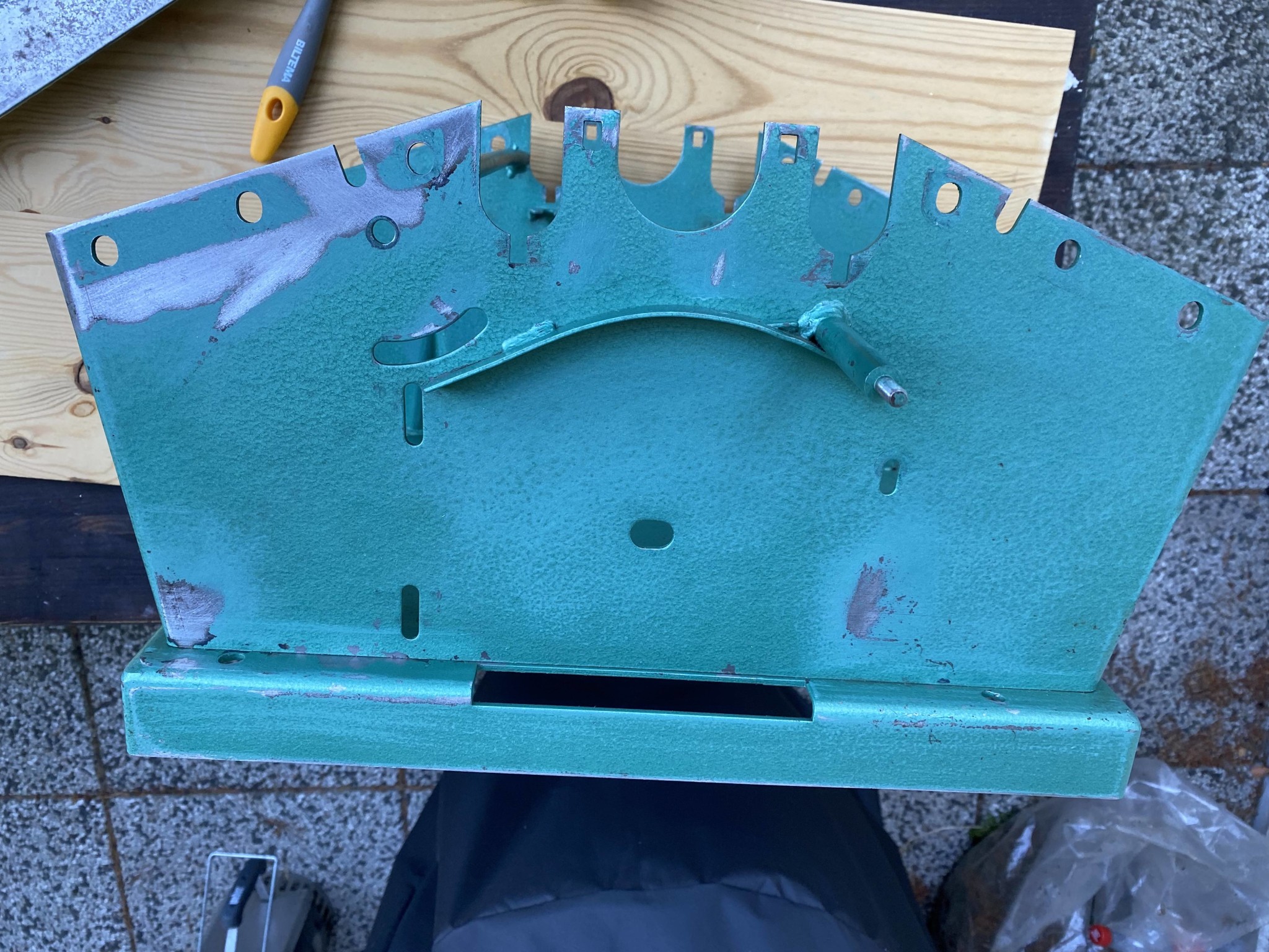

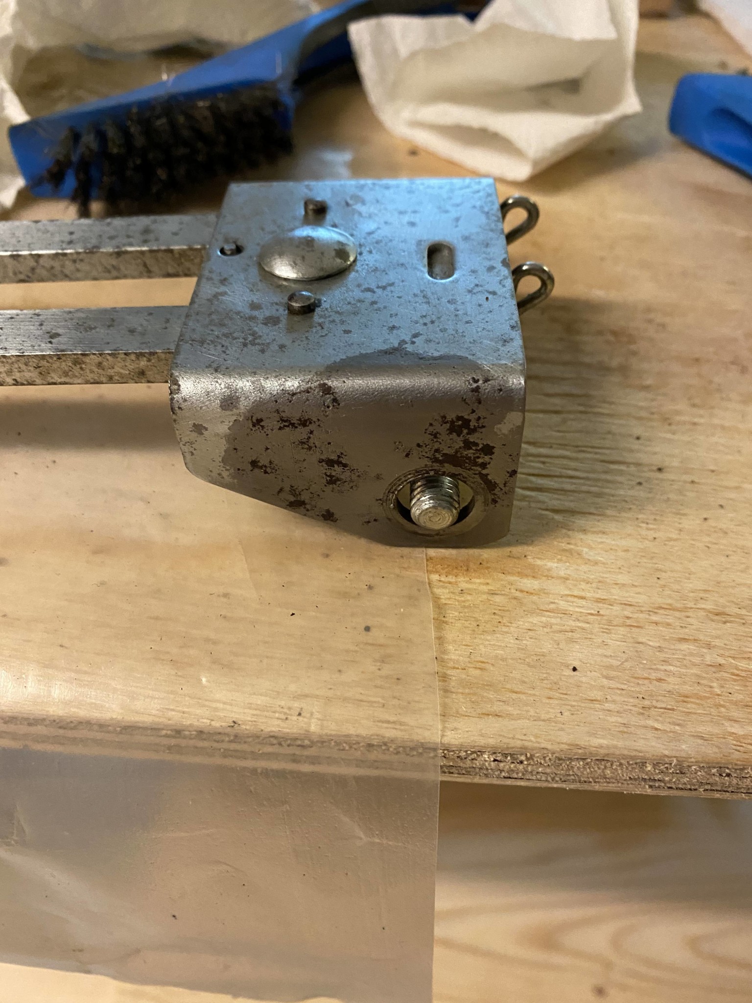

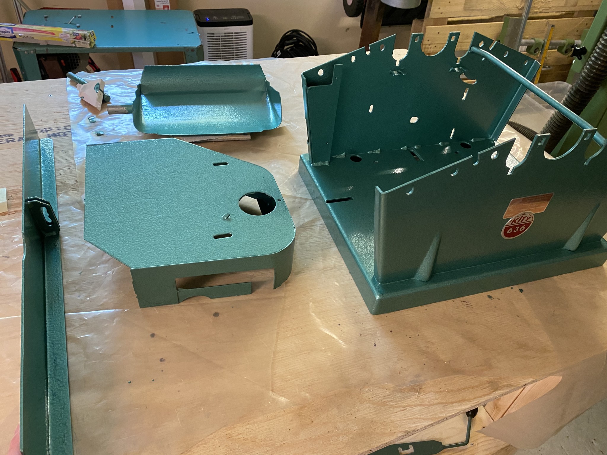

Den del av kutterskyddet som sitter på baksidan av anhållet var inte i aluminium. Fick därför ta bort färgen, bada i syra, grundmåla med rostskyddsprimer och sedan måla röd.
Då är allt som ska målas målat. Lite arbete kvar på borden för att få dessa fräscha, sedan börjar återmontering.

Nu kommer jag inte längre med borden. Planhyvlingsbordet är jag nöjd med, riktborden ser ju fortfarande riktigt trista ut. Ingen som har någon mirakelkur? Har testat allrengöring, lacknafta och rödsprit utan framgång. Ser ut att vara motorolja som aluminiumet sugits åt sig.
Verktygstokig
· Halland
· 8 377 inlägg
Om borden är plana och glider bra så låt dem vara. Om du stör dig på att det inte är vackert får du göra några snygga 'lock' som kan ligga där när du inte hyvlarP pinec0ne skrev:
