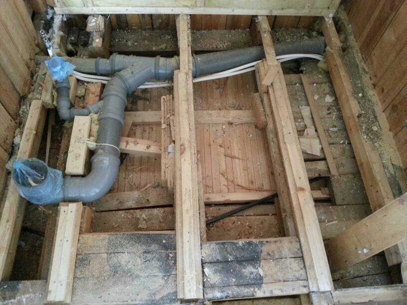

Avlopp samt tillvatten ska flyttas om.

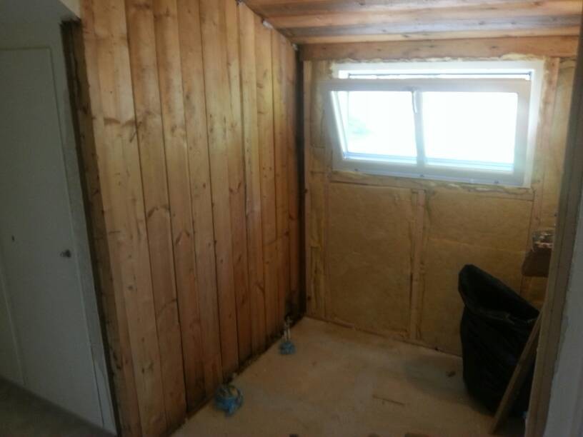

Nu så, bara golvspånet kvar att riva.
Sen börjar det roliga...
Är det någon som har en länk eller något som beskriver hur man förstärker upp regelverket där duschblandaren etc. ska sitta?

Lappat och lagat till förbannelsen...
Har ni några bra tips om hur jag ska ordna till detta?
Ska jag regla upp med nya reglar i mellan de befintliga?
BjörnKraft

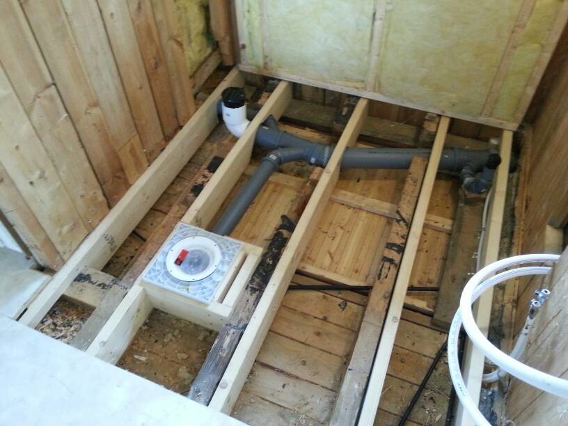

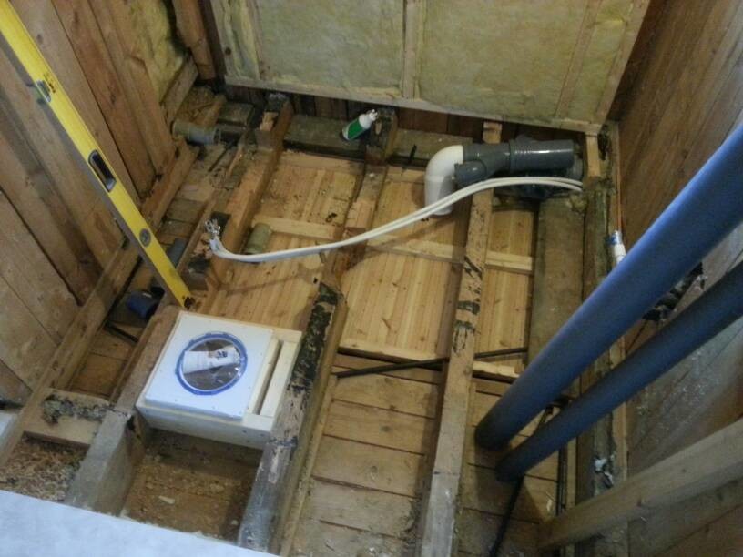

Lite VVS-meck...
Efter detta ska golvreglarna förstärkas.
Köpte lite reglar och isolering idag.
Total kostnad hittils:
19400:-

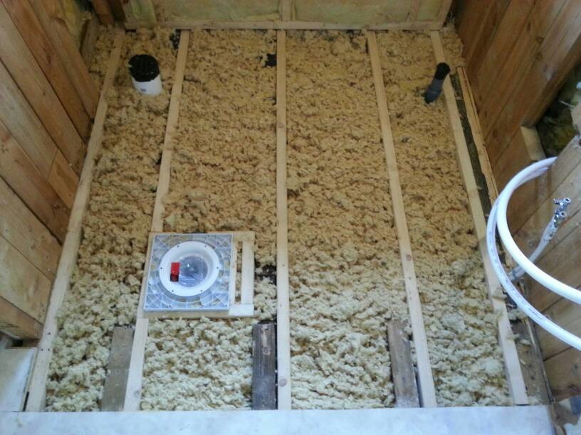

Avlopp och uppregling klart.
Nu ska jag lägga på lösull och golvspånskivor.
Niklas Sarri
Isolerat...

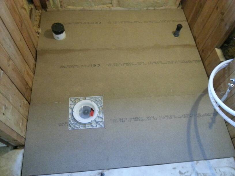

...golvspån klart
Jag lyckades att sätta en skruv i avloppsröret från golvbrunnen...
Jä*la klant!
Som tur var tog skruven i muffen mellan röret och golvbrunnen, och den gick att byta genom golvbrunnen.
Ser snyggt ut,en liten detalj saknar jag,och det är kottlingar för golvskivan vid kortväggen.
Glöm det.
Jag funderade på det med.
Men varje regel är limmad och skruvad mot originalreglarna, så det blev riktigt stadigt.
Lago
Är inte hela vitsen med en montageplatta till golvbrunnen att golvspånet inte ska ha någon kant utan stöd under?
Jag är inte säker på vad du menar?
Men plattan delar regelns bredd med golvspånet, dvs. 22.5mm var runt om.
johel572
Jag tänkte mest på att om det nu är krav på monteringsplatta för att inte spånet ska "hänga i luften" är det väl kanske en god ide' med kottlingar vid väggen.
Men det var bara en spontan reflektion, har ingen aning om det är krav.
