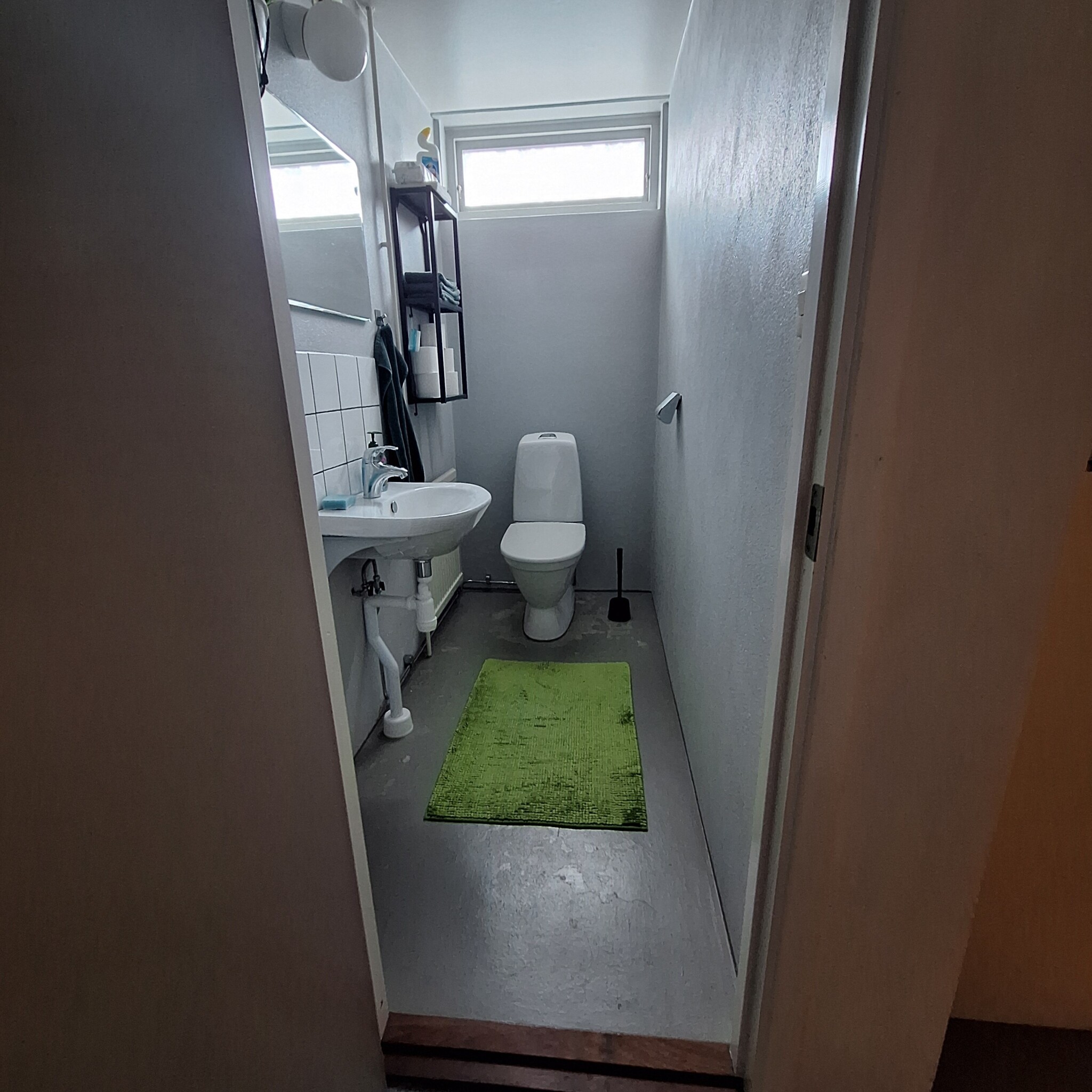

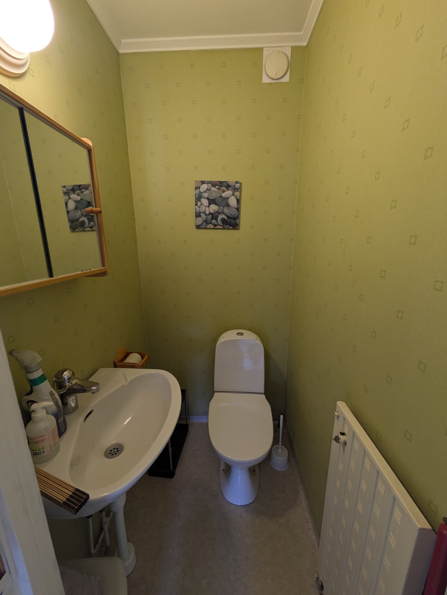

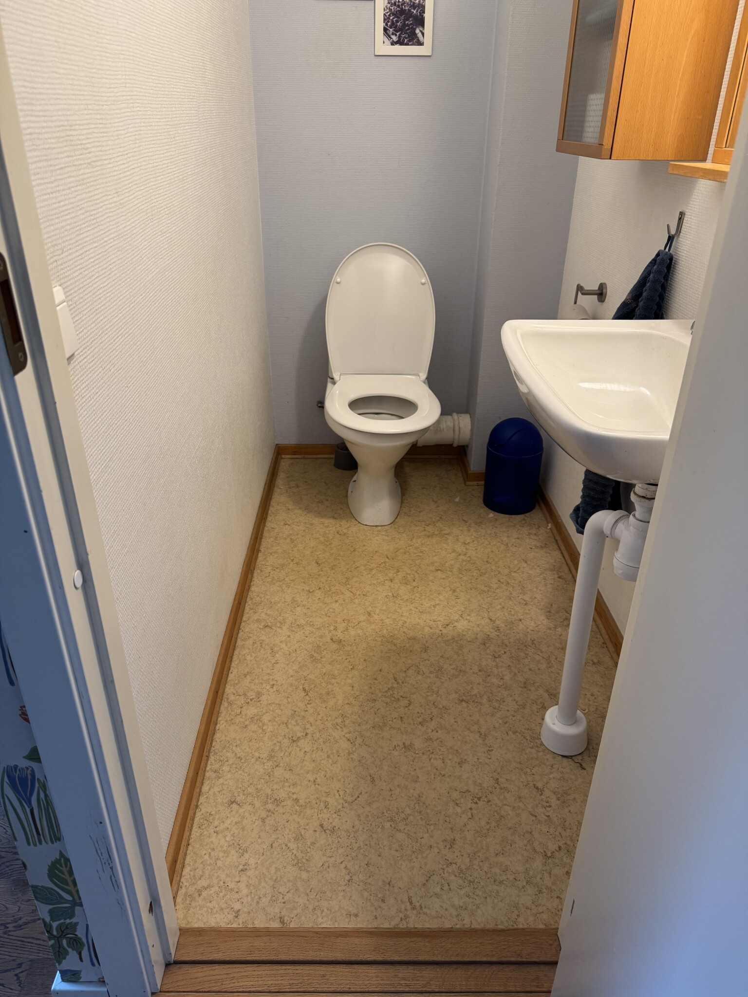

Jag skulle gärna vilja ha lite tips på hur jag skulle kunna renovera våran mikroskopiska gäst wc så att den känns en aning fräschare.
Den är ca 1,3x1,1 m2
Det jag funderat på i nuläget är:
Byta ut handfatet till ett som är mer kompakt samt byte av spegelskåp och belysning
Byta ut toaletten mot en vägghängd toalett, den befintliga toaletten står mot en murstock så jag misstänker att den fortfarande kommer att ta upp ungefär lika stor plats. Men jag får en hylla att ställa lite grejjer på samt att det underlättar städningen lite.

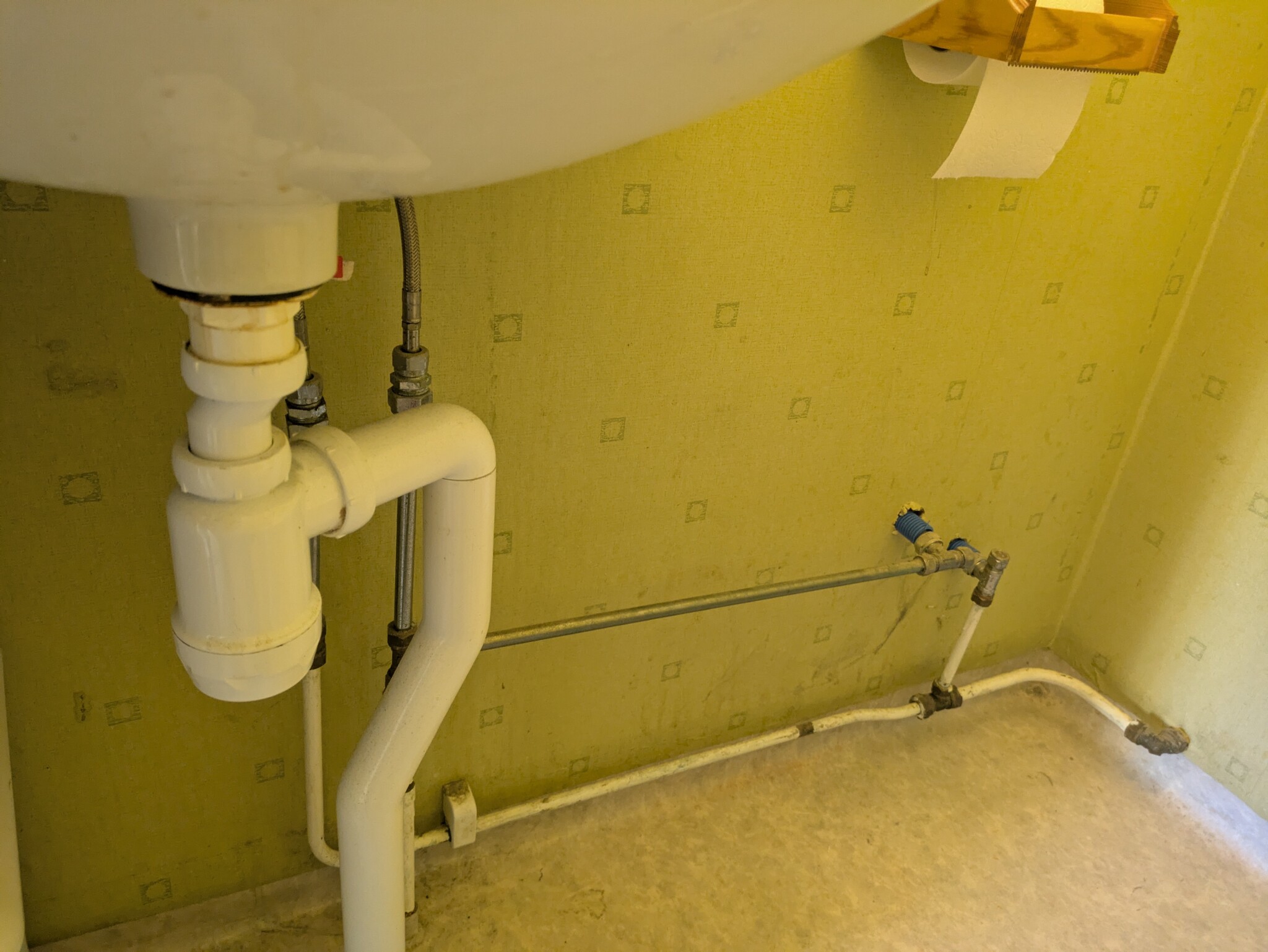

Jag skulle även vilja ta bort elementet och lägga in golvvärme. Går det då att bara koppla på de befintliga rören i golvet till golvvärmen på något sätt ?
Kan jag dölja rör och slangar till tvättstället på något smart sätt om jag ändå ska göra om ?
Jag har ju även en manuell luftventil i murstocken som det skulle vara trevligt att montera någon form av fläkt i.
Någon som har tips och åsikter om detta ?

Det skulle väl kännas betydligt fräschare med annan färg på väggarna.
Men mycket av det som du skriver om, som golvvärme och vägghängd toalett med dold cistern, innebär att om du vill ha toaletten försäkrad mot vattenskador behöver du följa dagens branschregler från de här organisationerna:
BKR för klinker på golvet och kakel på väggarna
GVK för våtrumsmatta på golvet och väggarna
Säker vatten för vatten och avlopp
En bra början är då att ögna igenom branschreglerna och de dokument som det hänvisas till i dem.
Vattentemperaturen till ett element kan vara 50 grader och så varmt vill du ju inte att golvet ska bli så det behövs en shunt som blandar in kallvatten innan vattnet går ut i golvet.

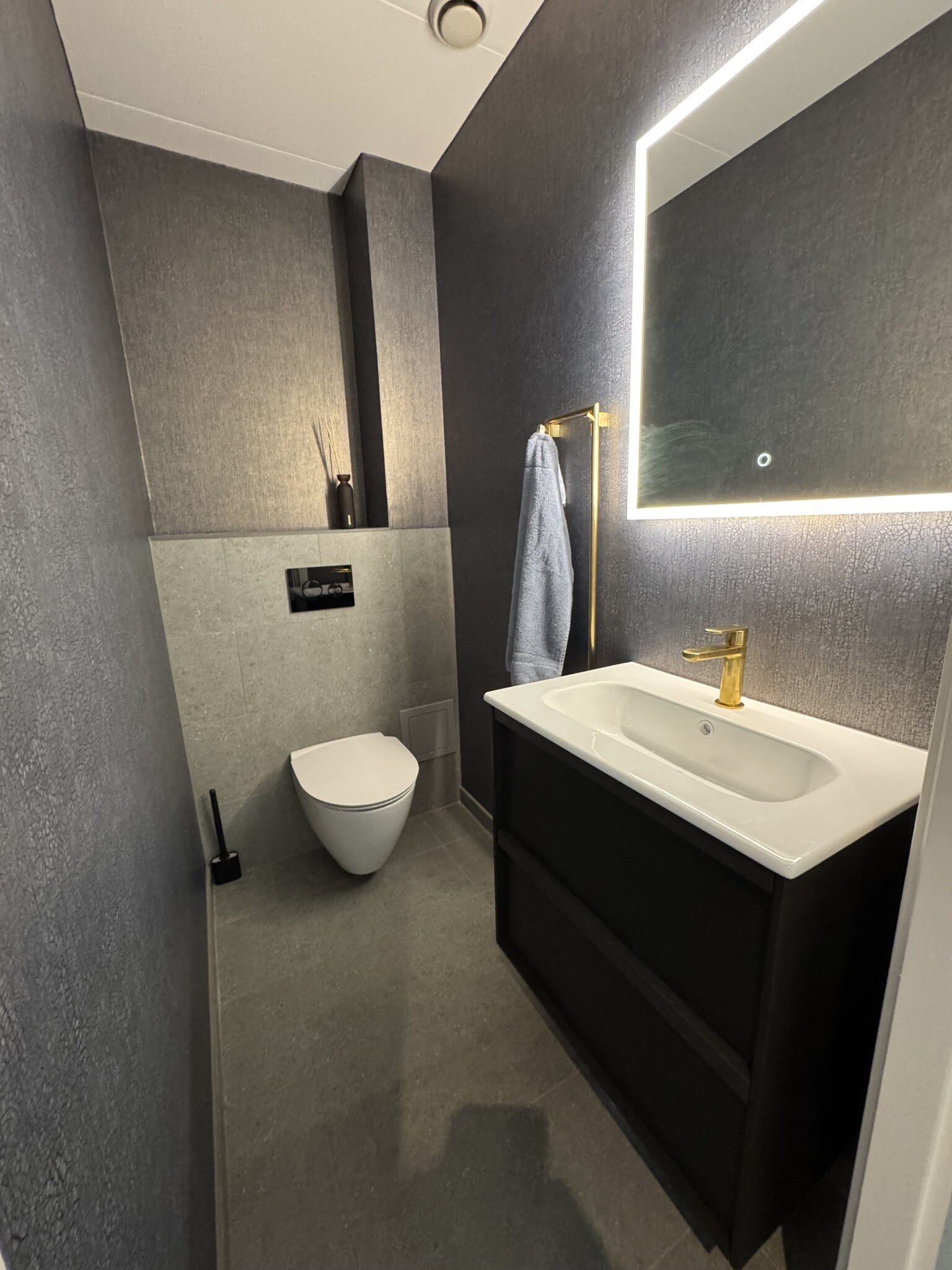

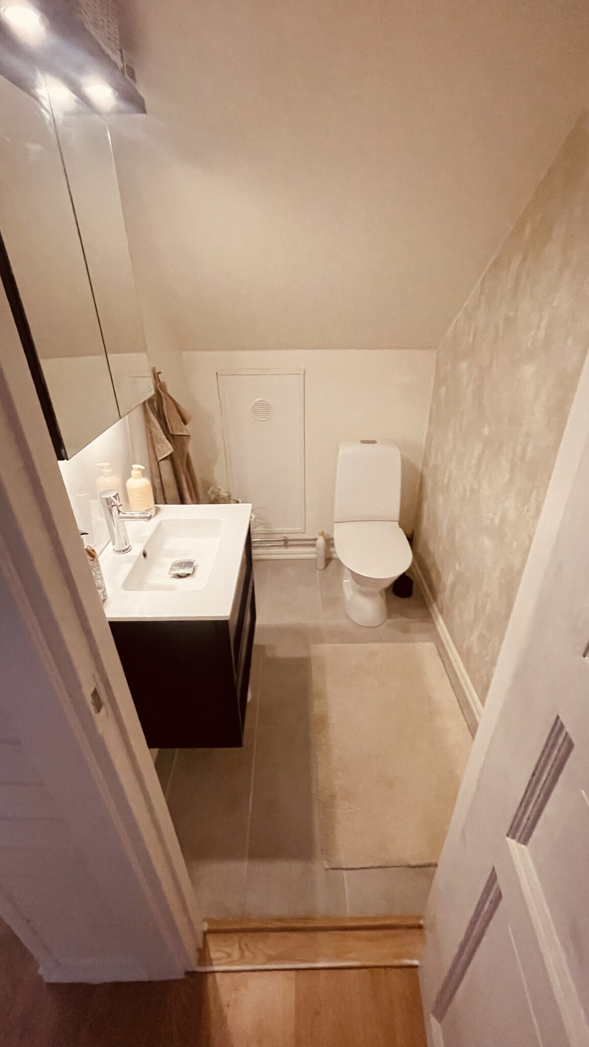

Vi gjorde nyss om vår lilla (1x2 m) gästtoalett.
Före och efter…
Kanske lite inspiration?
Tillägg; är det bara toalett ska man ha fuktspärr på golv och 5cm upp på vägg, det räcker enl alla riktlinjer 👍
Före och efter…

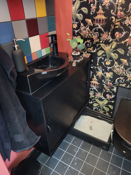

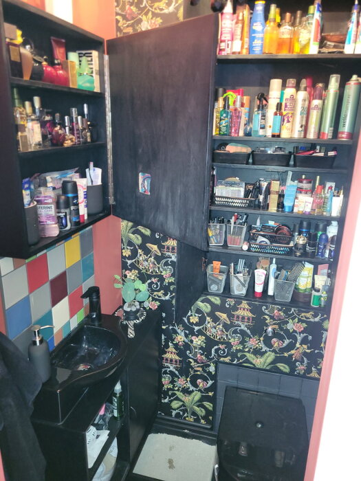

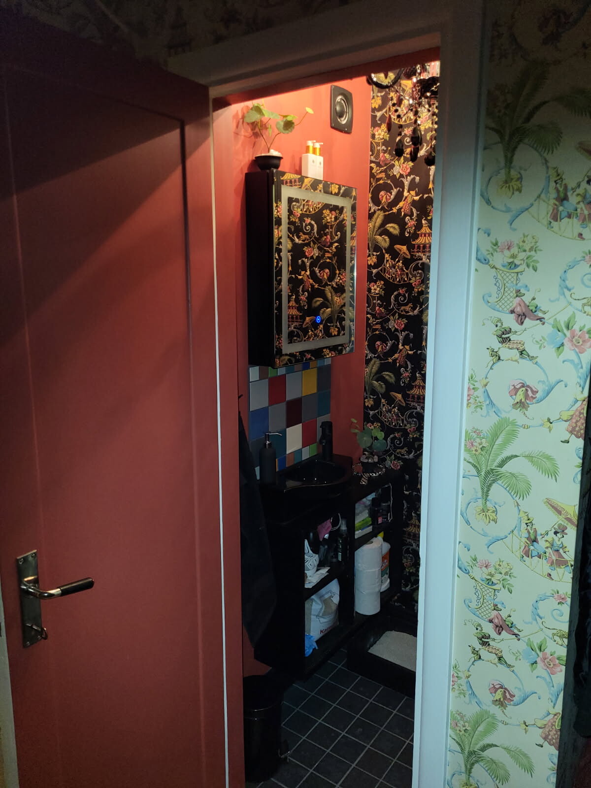

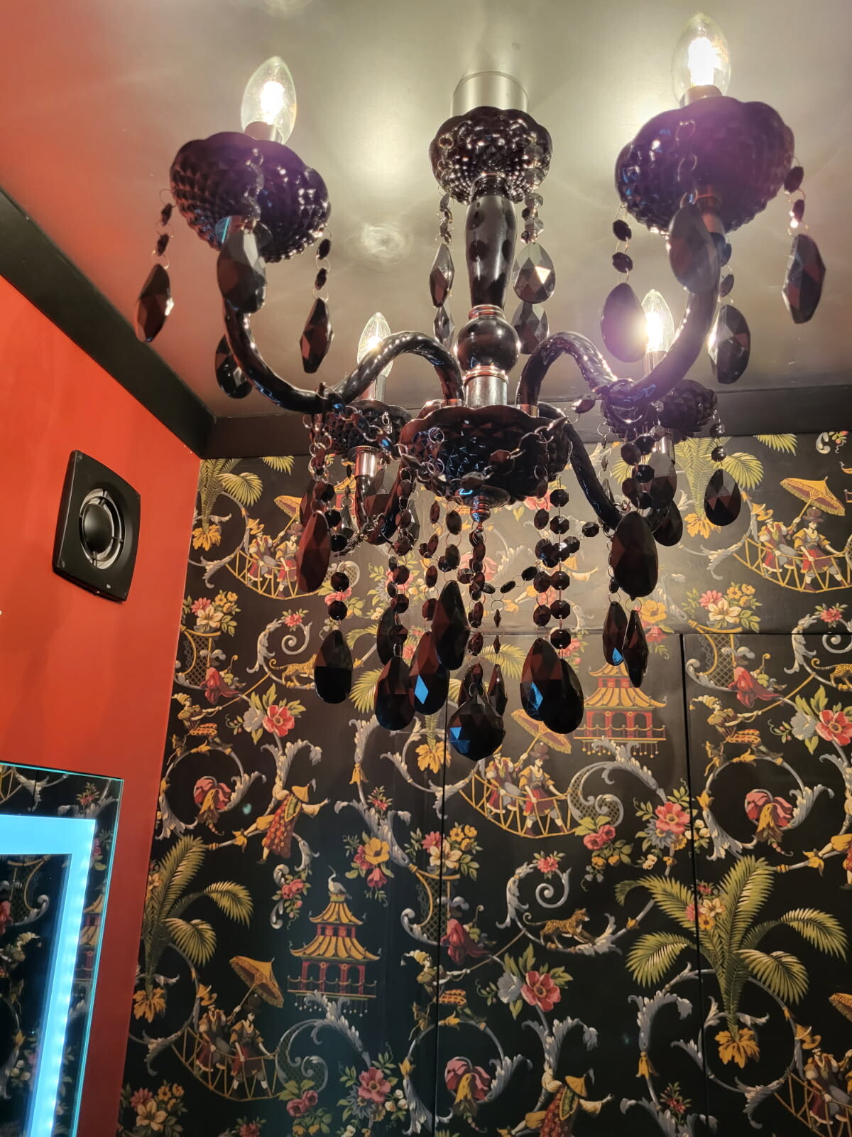

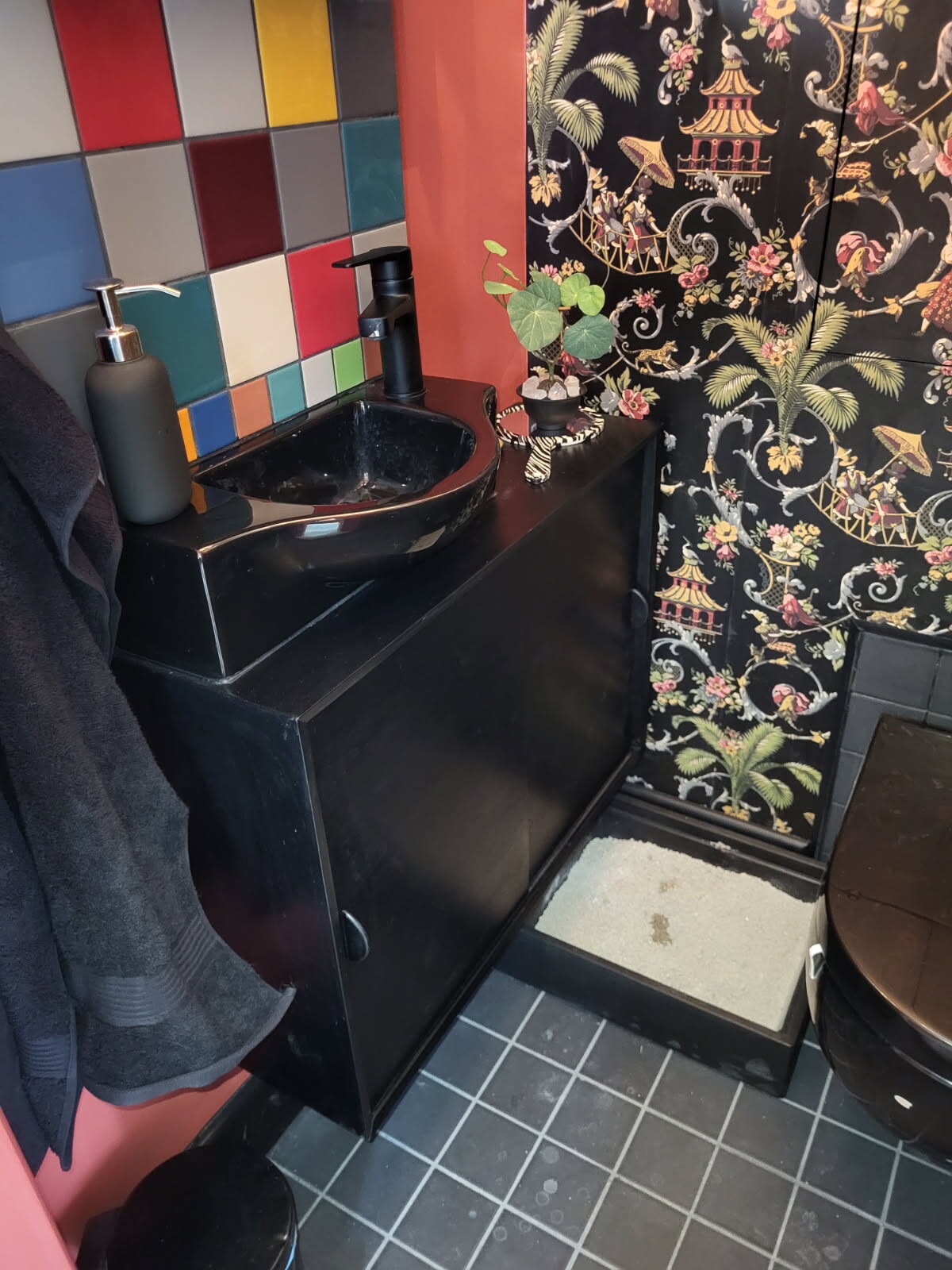

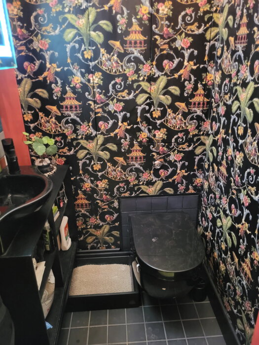

Vi gjorde om vår lilla o enda toa för några år sedan.. tapet o målade väggar, klinkers o "kromat" tak. Blev bla dold förvaring ovan toan. Och självklart en kristallkrona 😀

Snyggt det blev! Kul med lite färg också!Mazen skrev:
Vi svenskar är lite för förtjusta i färgen grå, men i gäst-toan tycker jag man definitivt borde ta ut svängarna lite.
Ja, elektrisk golvvärme eftersom vi har platta på mark och toaletten ligger på bottenvåning.C Chandler skrev:
Ombyggnaden innebar att vi drog om allt vatten fr VVB till både toalett och badrum, samt all el till toaletten, dessutom sarg till golvet som sågades manuellt i granitkeramik, så strax under 50 för hantverkare.

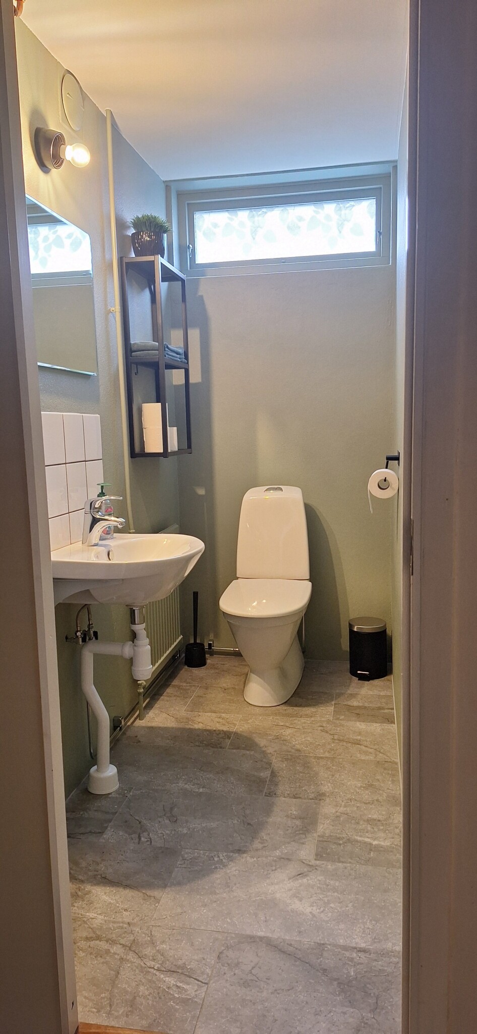

Jag tror du skulle vunnit mycket bara genom att plocka bort tavlan, snyggare tvål, en ny enkel spegel istället för den nuvarande samt det viktigaste, satt i ny belysning. Den lampan gör tyvärr väldigt mycket för intrycket på ett negativt sätt.
Sen saker vi inte ser men som är viktigt för upplevelsen är doften när man kommer in.
Det där är ingen omöjlighet att fixa till lätt!
När det gäller ventilationen så kan du sätta en Fresh fläkt. Ställ den så den går på ”tomgång” 24/7 och ökar vid en viss fuktprocent. Då har du kontinuerlig ventilation. Har haft flera själv och det funkar kanon. Kolla bara att dörren släpper igenom luft (upptill el. nertill) när den är stängd.
