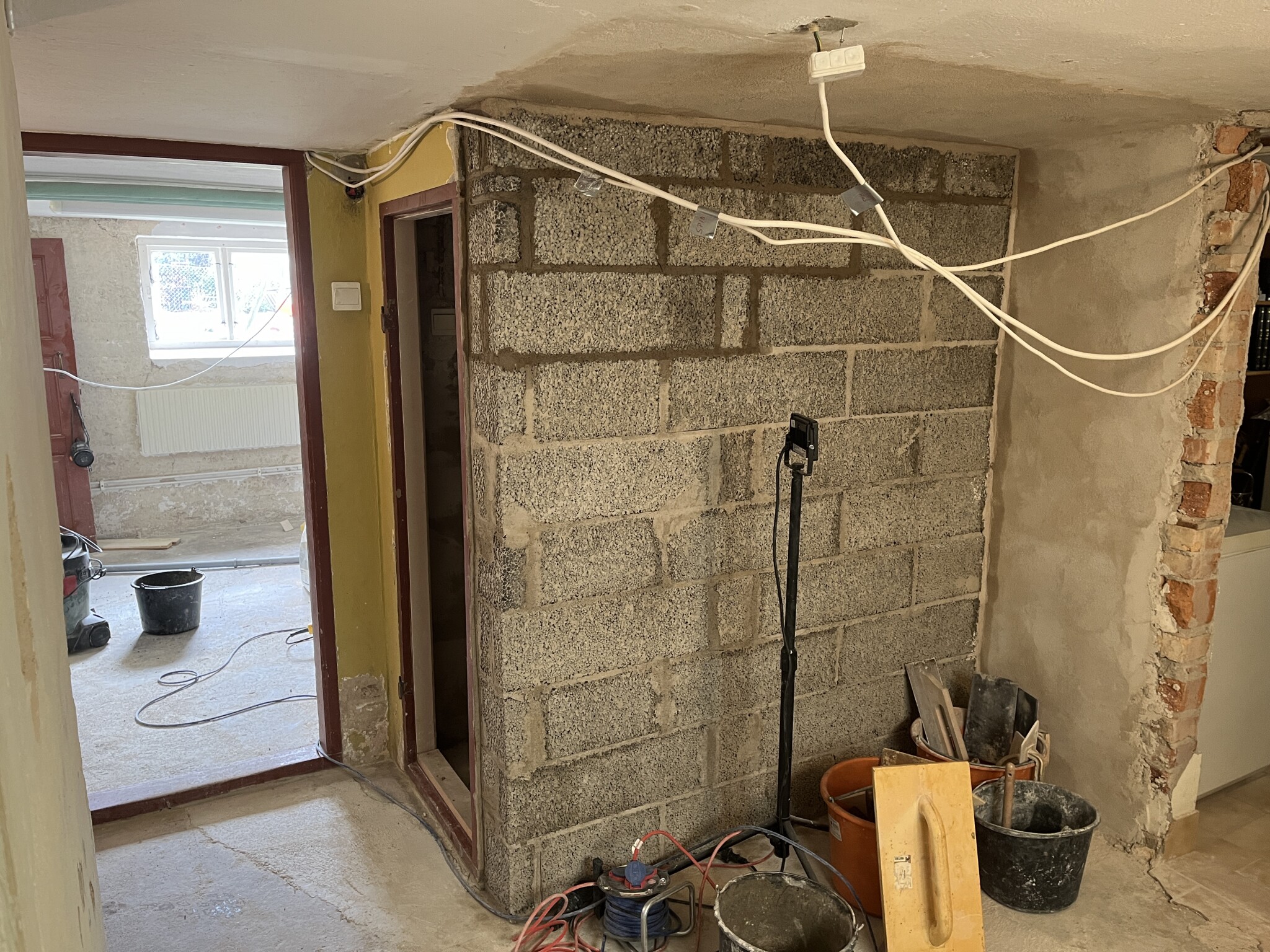

Men det har blivit en del putsande senaste veckorna, både väggar och tak. Även murat upp väggen till blivande toaletten i helgen.
Nu ska jag få fatt på en elektriker. Sen blir det att fortsätta putsandet.

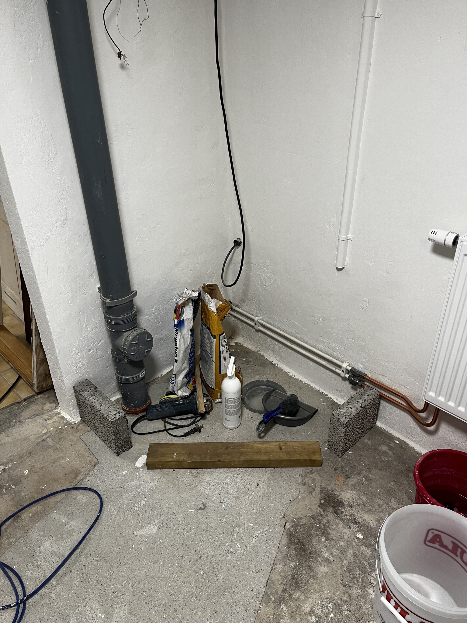

Sedan är det ju stammarna. Jag hade rörläggare som bytte servisledning för vatten från tomtgräns och in till vattenmätaren och sen genom hela källaren då det var gamla ledningar i hela källaren. Avloppet har jag gjort likadant med men det gjorde jag själv.

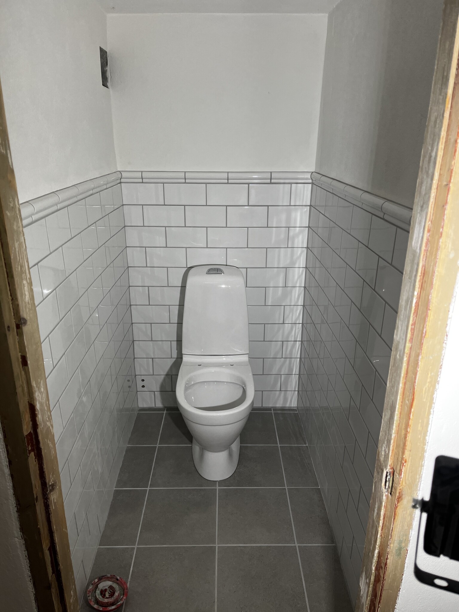

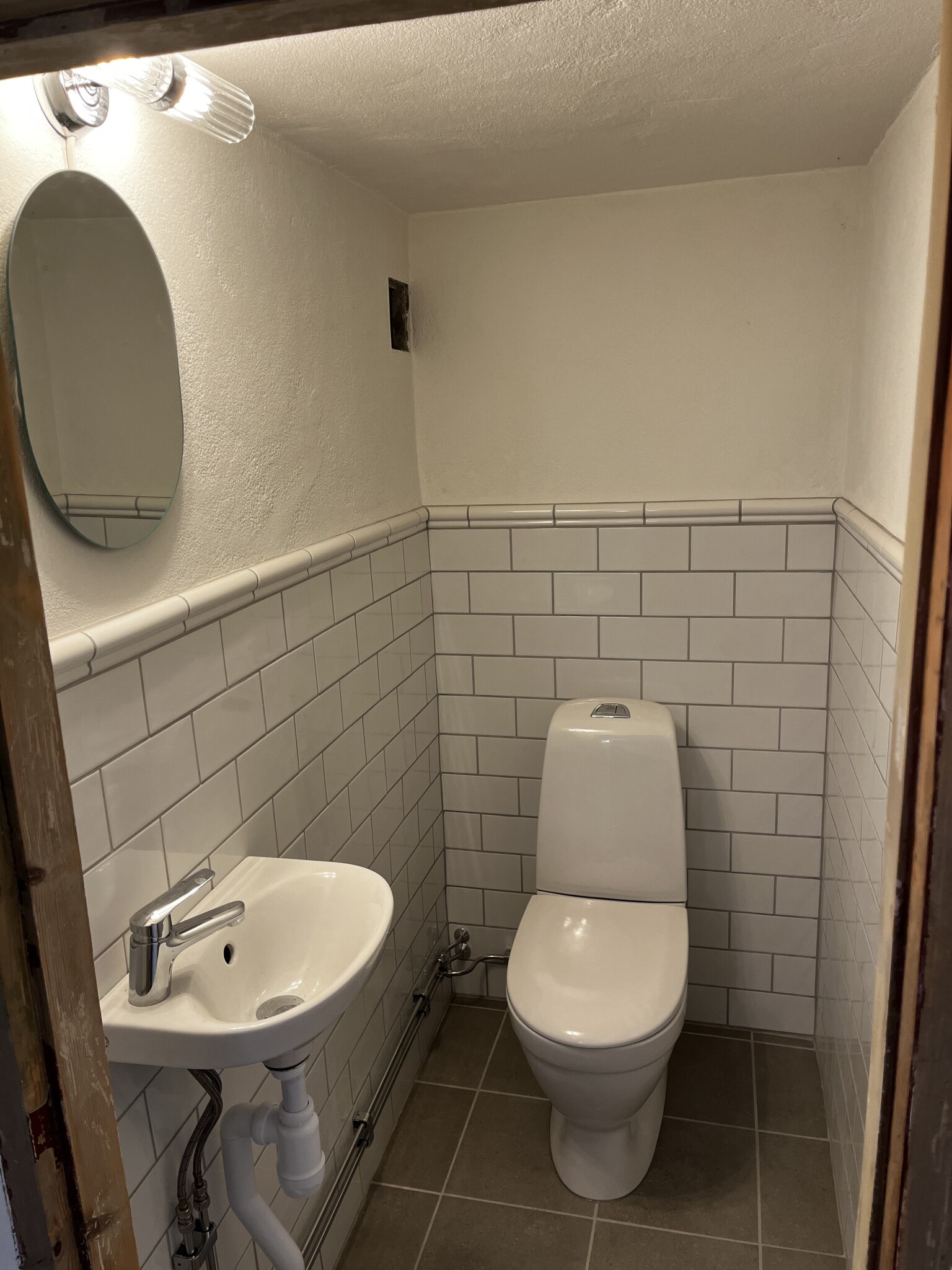

Så här ser det ut inne på toaletten nu. I tidigare inlägg döljer den sig bakom den uppmurade lecaväggen
Här har jag dragit nytt avlopp. Gjutit nytt golv. Putsat om väggar och tak. Målat, kakel och klinker. Elektriker har dragit ny el. Imorgon ska jag montera tvättstället, sedan kommer rörläggare och kopplar in det.

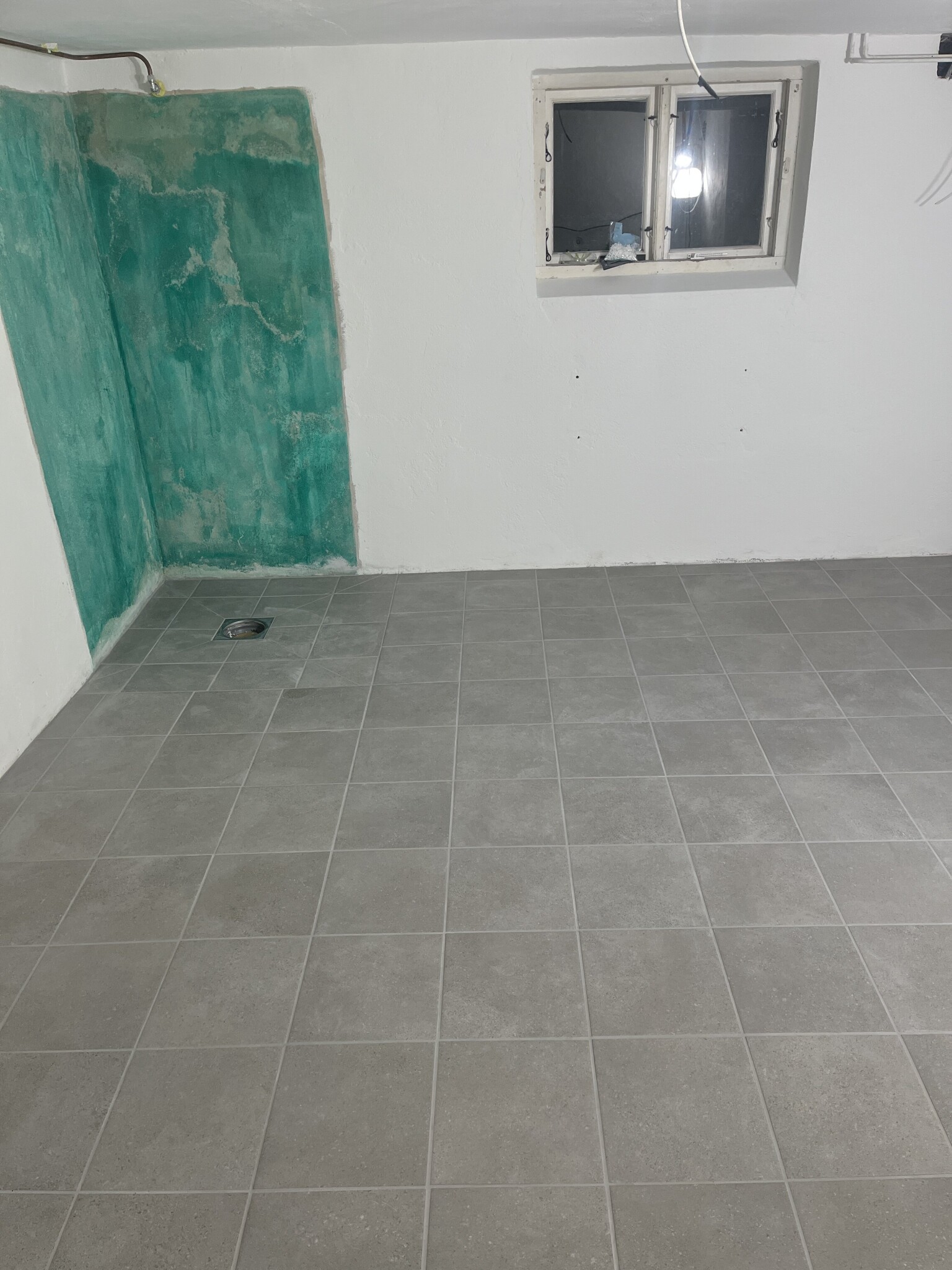

I hörnet ska där vara dusch, det är nästan färdigkaklat med samma plattor som golvet men hade ingen aktuell bild. Sen förra uppdateringen har här; dragits ny el, putsat om alla väggarna och lagat taket. Flytspacklat, klinker och målat. Här återstår att göra klart duschen, skåpstommar till höger i bild för vask och tvättmaskin och torktumlare. Kakel ovanför blivande bänkskiva. Sedan ska dörrar och fönster renoveras generellt i källaren, planerar även att bygga nya innerfönster då de befintliga är groteskt fula. I samband med att rörläggaren kommer nu i dagarna ska elementen sättas tillbaka i tvättstugan som jag målat men rören ska dras om.
När rörläggaren varit här kan även elektrikern göra ett återbesök för att koppla in det mesta + flytta/dra om lite kablar i nästa rum som jag inte påbörjat än. Där är några kopplingsdosor precis där jag ska resa en vägg. Det ska bli matkällare och även den kommer jag mura med leca och putsa.

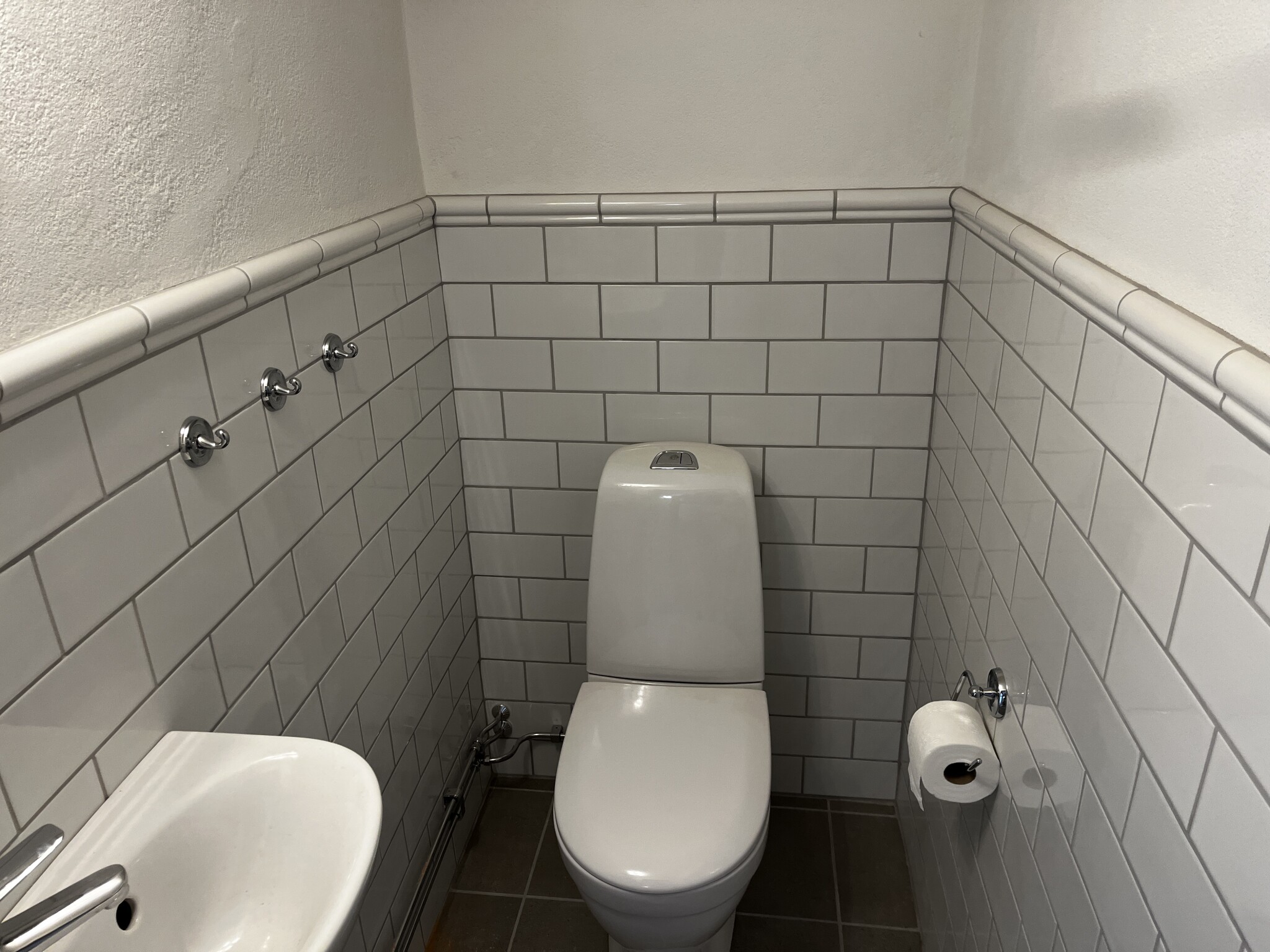

Toaletten nästan färdig. Saknas krokar, ventilgaller, lister och målning av dörr och karm.

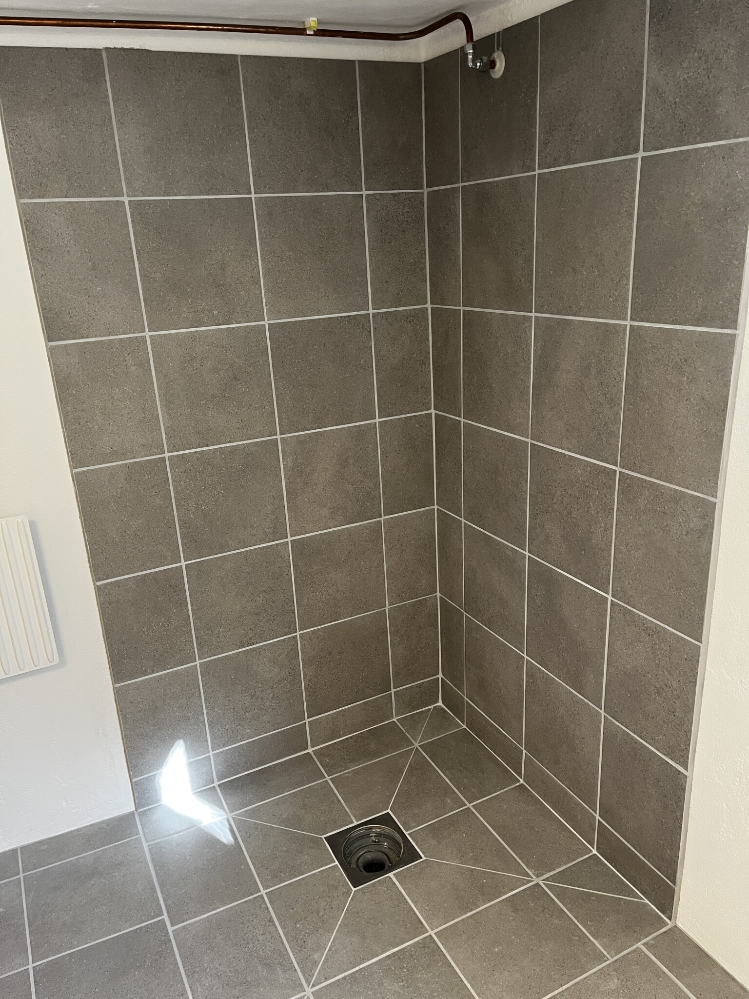

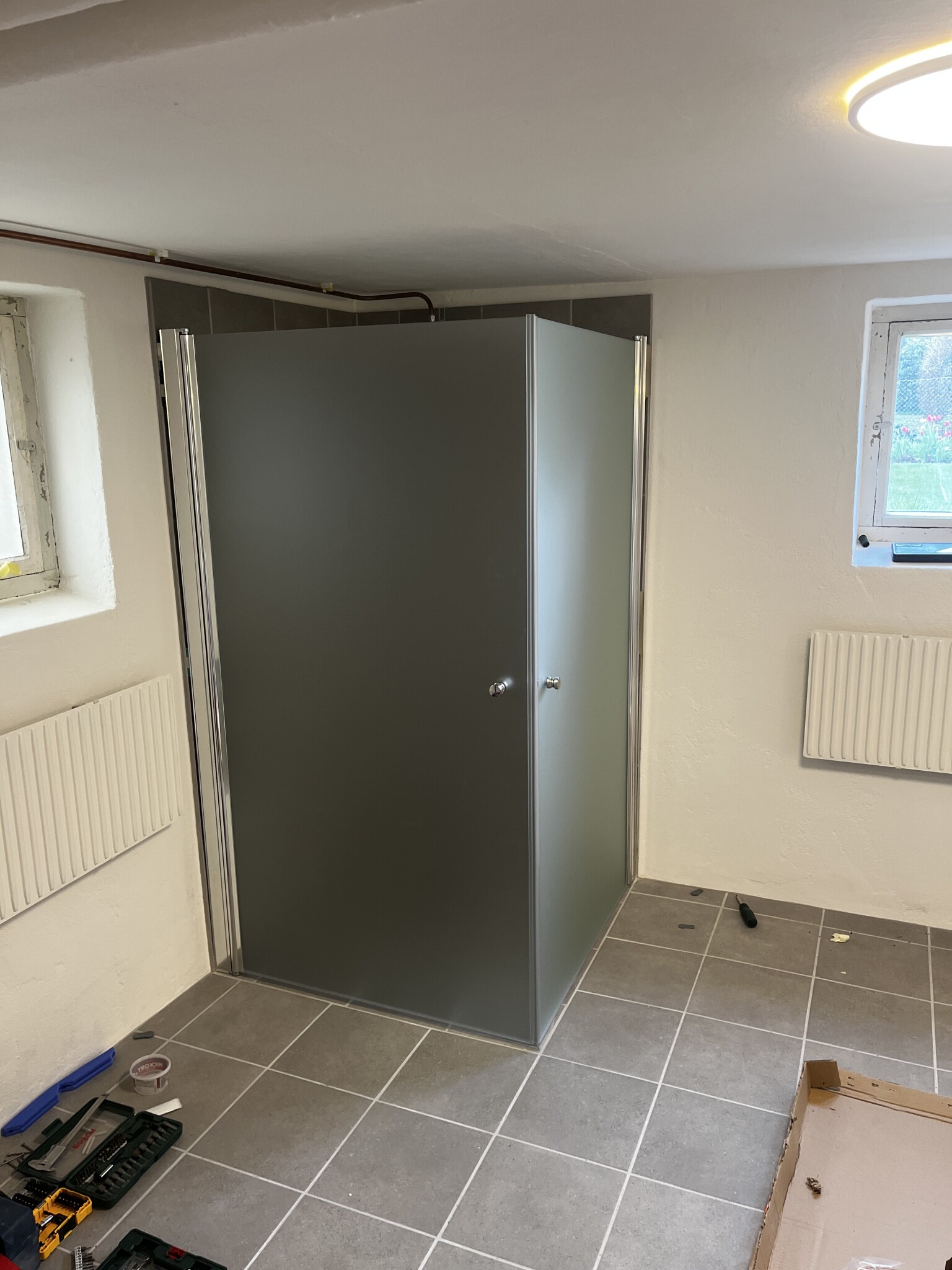

Väggplattorna klara i duschen.
Duschdörrar monterade
Saknas nu montering och inkoppling av duschblandare, stommar och bänkskiva med vask. Även tänkt bygga nya innerfönster till hela källaren. Även i tvättstugan ska det sättas lister och dörren ska målas.

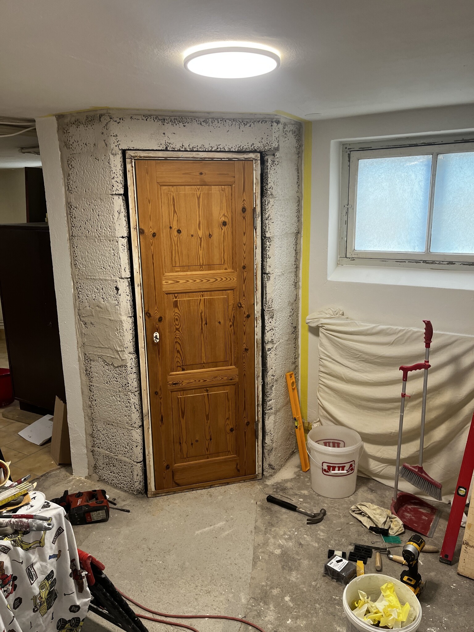

I rummet utanför tvättstugan där jag reste väggen för att bygga toaletten har jag byggt ett litet rum till. Till viss del för att dölja en avloppsstam och inkommande el.
Lite mätande:
Nu återstår putsning och målning. Tänkt som en liten matkällare.

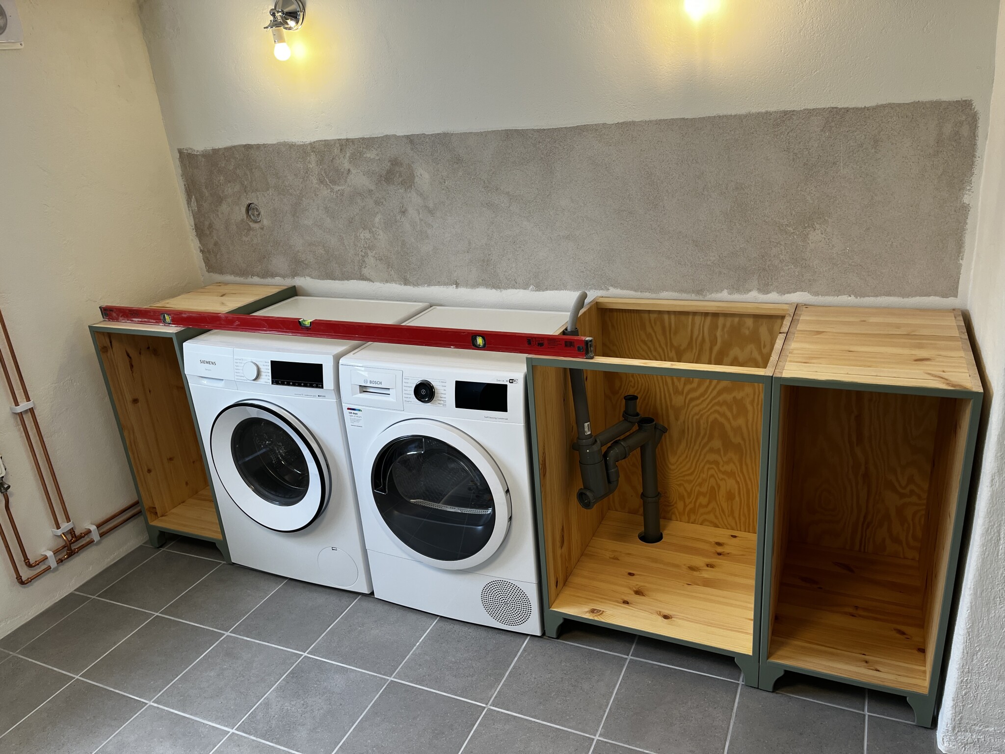

Stommar klara:
Egensnickrade av limfog och baksida av plywood.

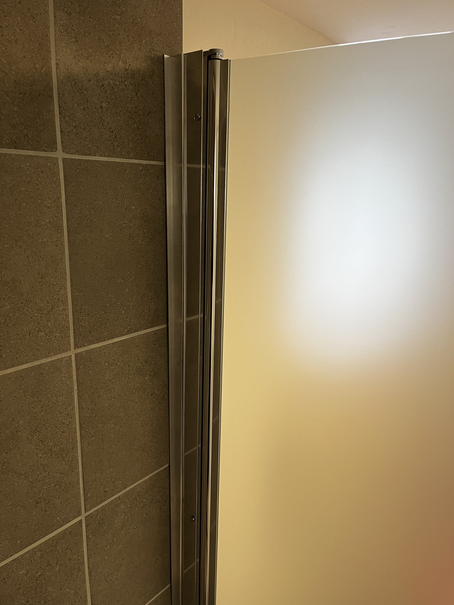

Mina kaklade duschväggar lutar mer än vad duschdörrstillverkarna tillåter. Mina väggar lutar 30mm på höjden 1,8m. Det var inget jag reflekterade över förrän det var dags att köpa duschdörrar. Ingen försäljare eller tillverkade hade någon lösning på detta vilket gav mig mycket huvudvärk. Tillslut valde jag att köpa dörrar ändå och montera de i lod med hjälp av pallningsbrickor bakom.
Det blev bra och stabilt men jag fick en spetsformad glipa mellan dörrprofilen och kaklet som gav mig mer huvudvärk. Valet föll till slut på aluminiumlister som jag sågade så de blev kilformade. Tyvärr kunde jag inte hitta någon återförsäljare som sålde tillräckligt breda som även var kromade så fick bli en viss nyansskillnad. Tycker ändå det blev rätt bra.
Även hunnit med att få upp krokar på toaletten
Toaletten saknar bara foder och målning av dörr och dörrkarm nu.
