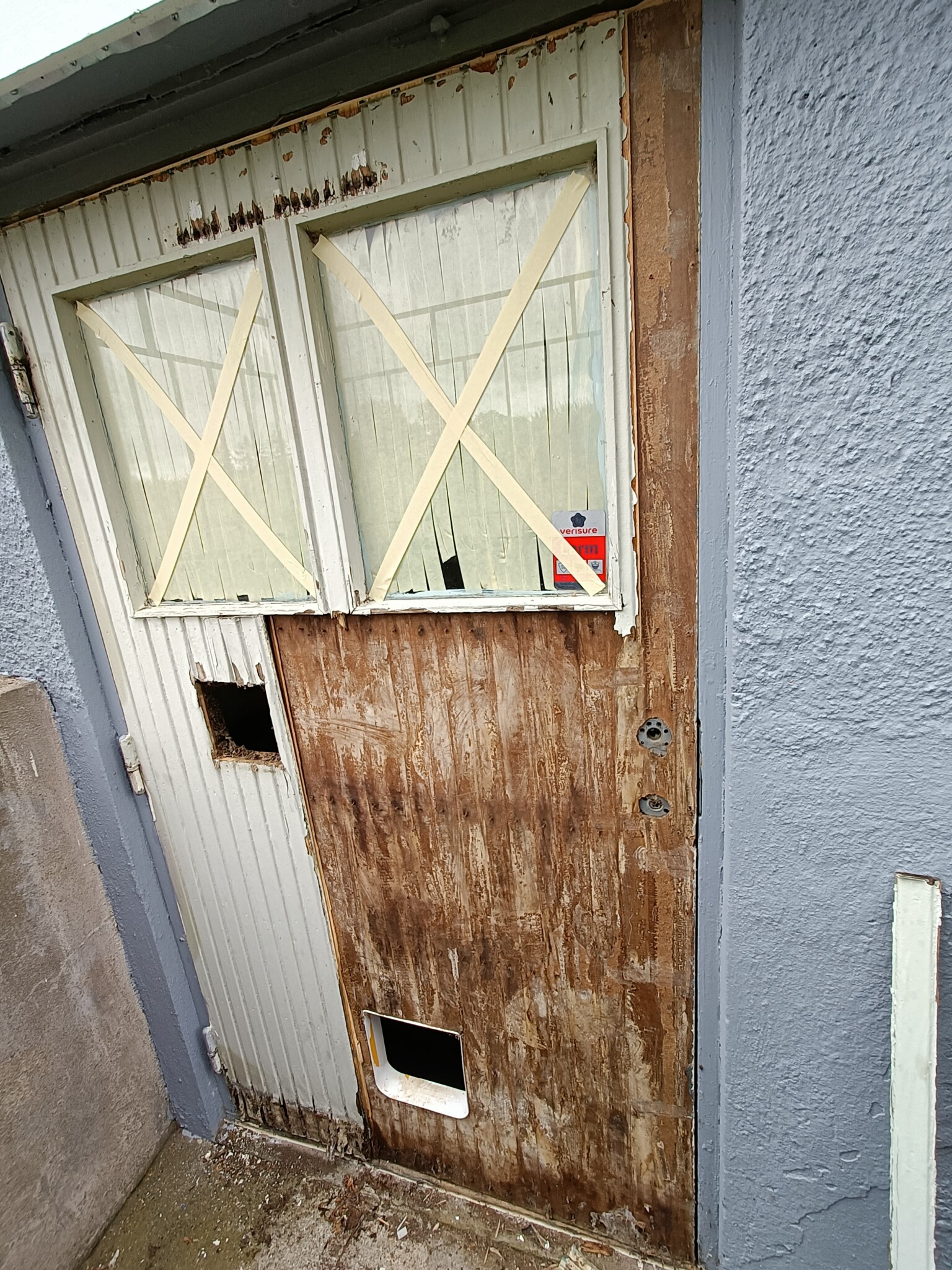

Håller på att renovera upp min källardörr då panelen nertill och delar av stommen nertill var rätt anfrätt pga en tidigare "lagning" med en liggande bräda som skapade en rejäl vattenhylla.

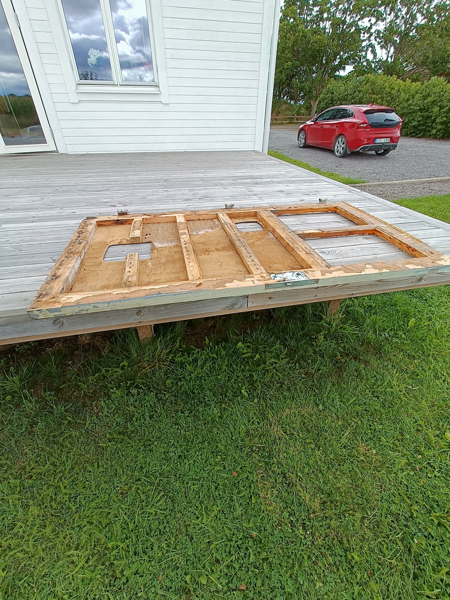

Dörrens nuvarande konstruktion är panel, masonit, stomme med pappisolering, masonit
Ska slängas på spårad plywood på utsidan och masonit på insidan samt ta bort fönstret.
Jag kommer ha kattlucka i och ventilation i uppkant på dörren som tidigare.
Ventilationsöppningen mitt på tänkte jag ta bort, huset har tidigare haft vedpanna så den är för tilluften, nu är det bergvärme och behöver inte samma luftflöde längre.
Fråga, jag tänkte sätta gullfiber som isolering, då bör jag ha en ångspärr/plast mellan stomme och innerbeklädnad?
Behandling av virket i dörren, ska det oljas/målas eller lämnas obehandlat?
Dörren målas på utsidan och tänkte väl försöka olja nertill för att mätta träet.
Källaren är uppvärmd men håller ca 16 grader vintertid, har torktumlare så det blir lite fuktpåslag innifrån.

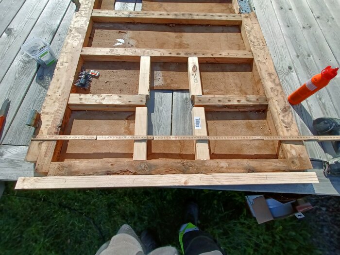

Hela spårplyfan är oljad 2 gånger. Hela stommen är oljad nerifrån upp 20 cm 2 gånger. Sedan är allt oljat på insidan igen innan isolering. Tvårslåna är skruvade på plats då dom bara satt med masonitskiva tidigare.
Mellan isolering och inre beklädnad blev det plast.
Dörren grundas 1 gång och färdigmålas 2 gånger.
Inte jätteglad över konstruktion på kattluckan eftersom det blir en tunnel in, men den kommer tätas runt om i alla skarvar med nån slags universalfog.
