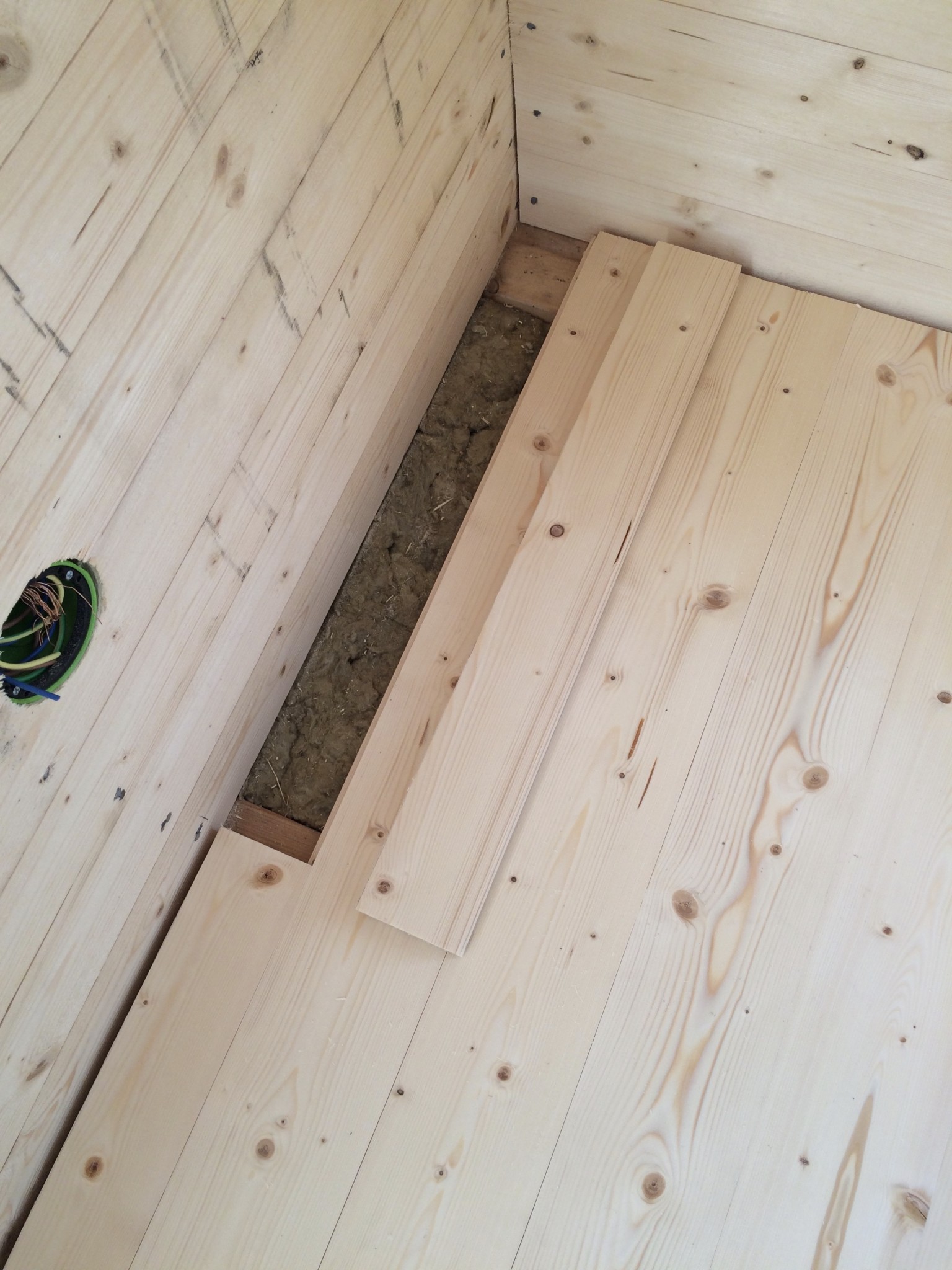

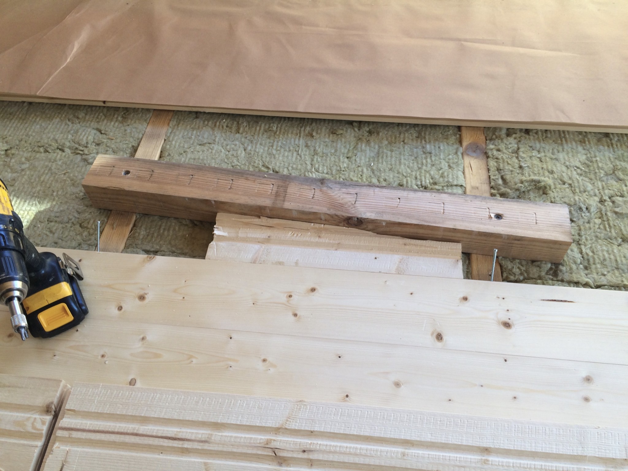

Min metod att få ihop de spåntade 28x125mm golvbrädorna, använder kilkraft.
28x125mm golvsättning med spåntade brädor och kil används för att fästa den sista brädan.
Sådärja, nu är hela golvet klart, sista biten på bilden på plats..
Nyinstallerade trägolvbrädor monterade vid en hörnkant i ett rum, med den sista plankan lagt på plats.

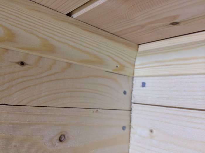

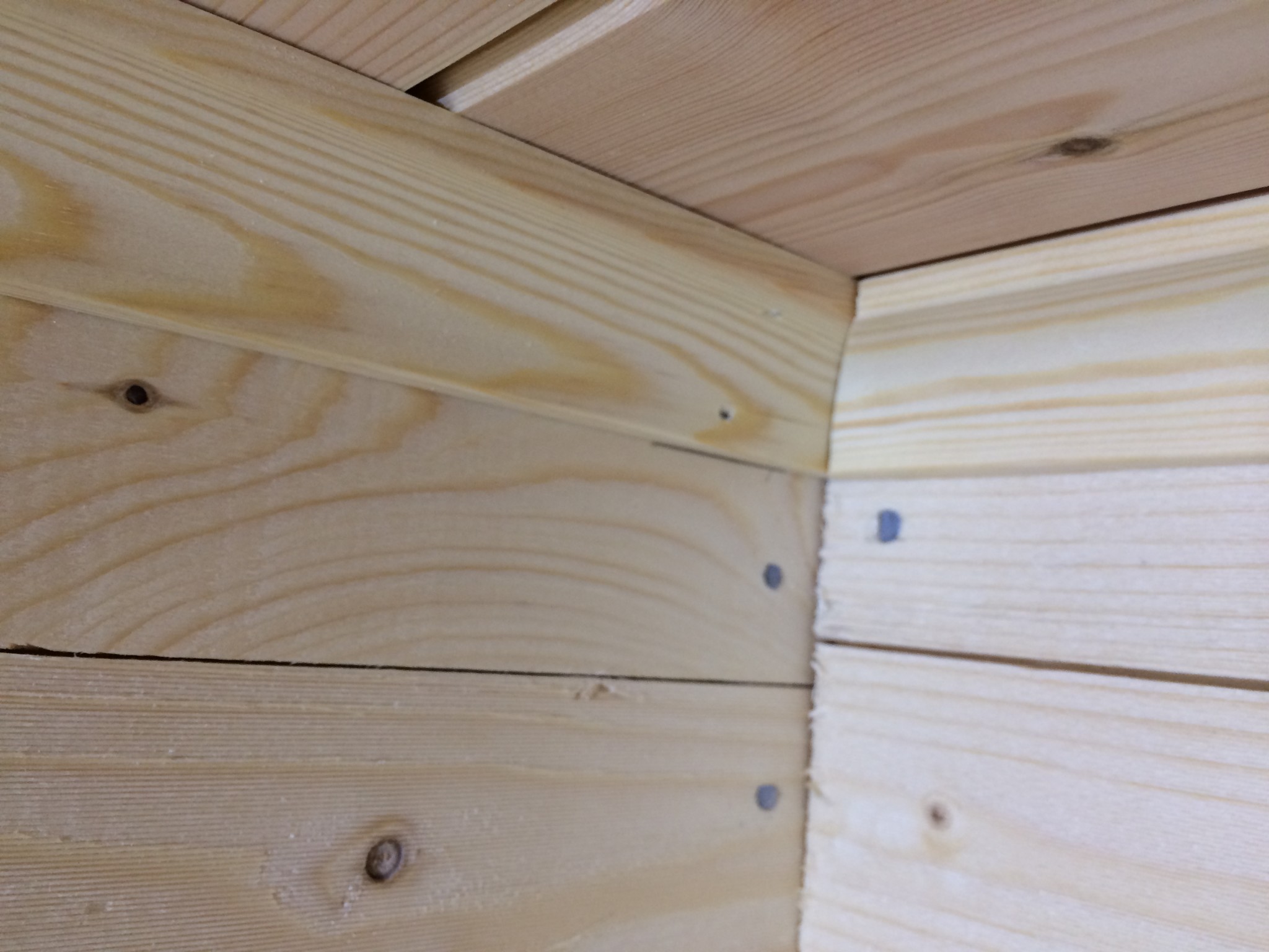

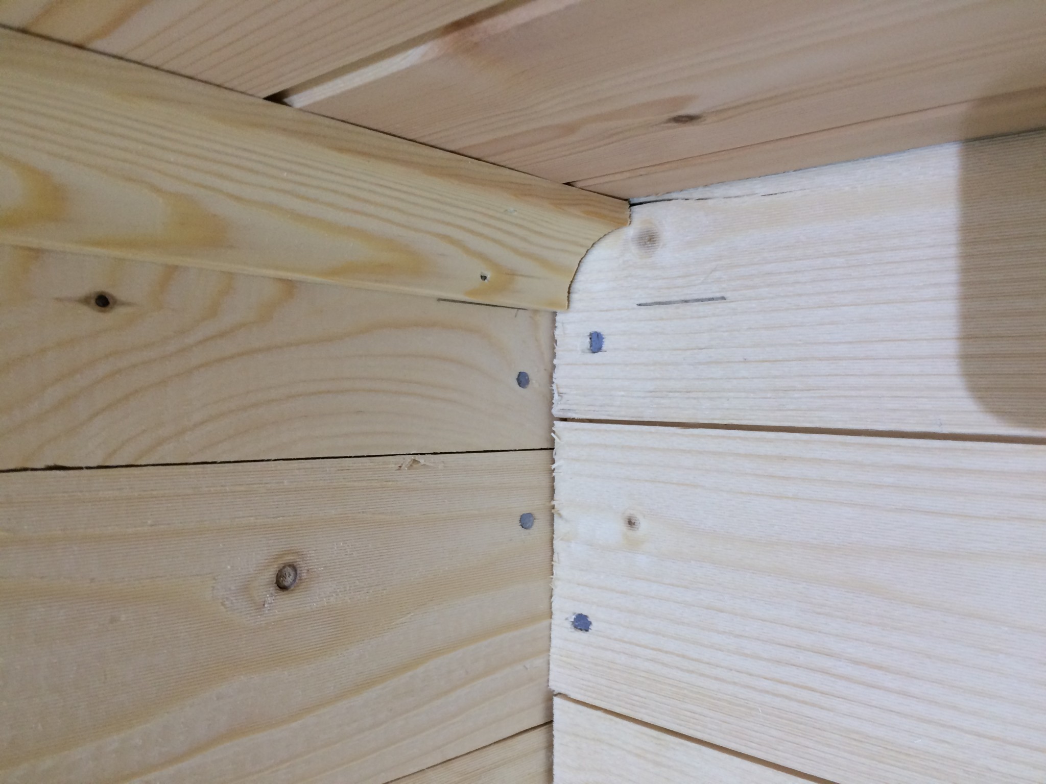

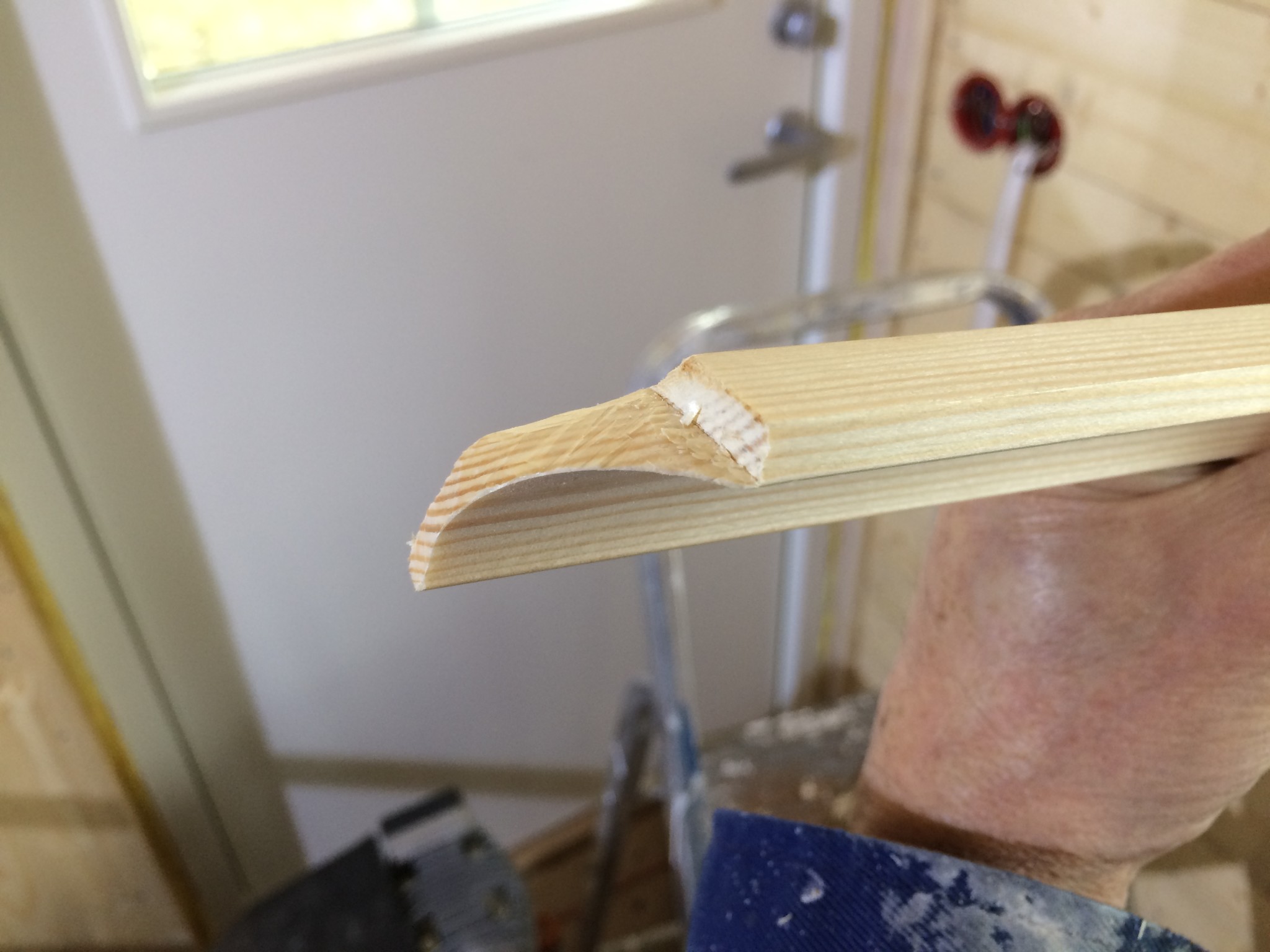

Några bilder på hur jag gör innerhörnen på hålkärlstaklisterna. Att bara såga dem med varsin 45° vinkel brukar alltid bli en springa trots super noggrannhet, jag härmar istället den metod som snickarna använde på 1940-talet, dvs när huset o gårdshuset byggdes...med såg och vass kniv.
Ena listen kapas 90° och sätts dikt in i hörnet:
Hörndetalj där en taklist i trä är skuren i 90° vinkel möter en annan list formad med kniv för passform.
Den andra kapas 45° och formas sedan med kniv så den passar mot den första listens rundning
Hand som håller en taklist med noggrant skuren inre hörnan för att passa exakt mot en annan list.
När jag är nöjd med passformen så kapar jag den vinkelrätt till rätt längd mot nästa hörn eller längdskarv.
Trähörn där en taklist är kapad i 90° vinkel och den andra i 45°, redo att formas till den första med snickeriteknik från 1940-talet.

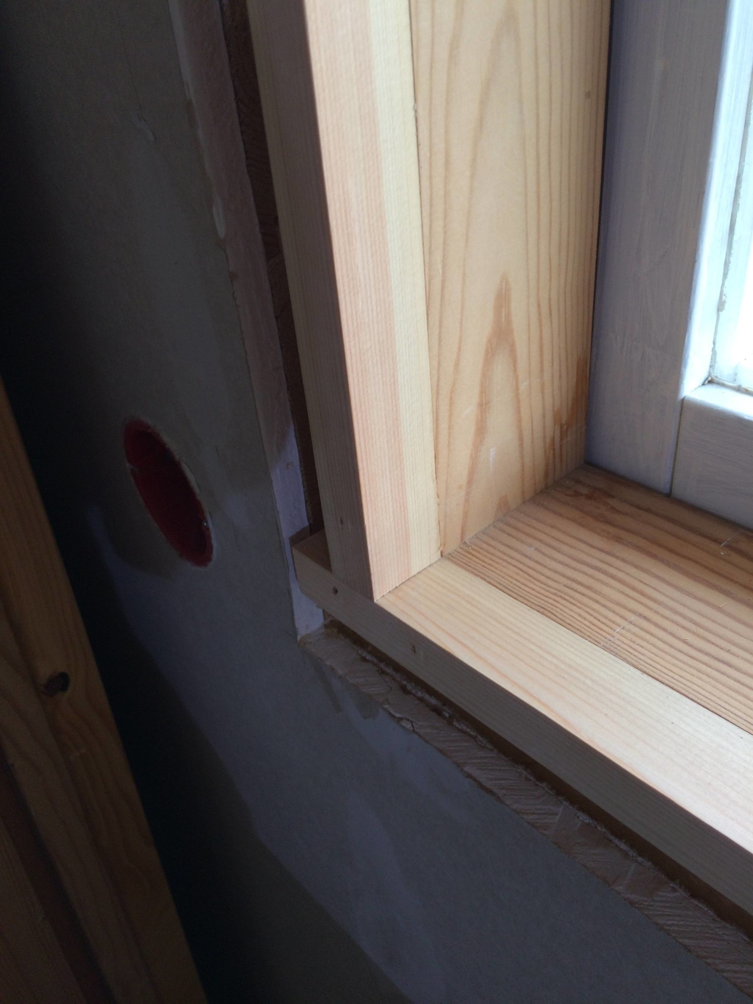

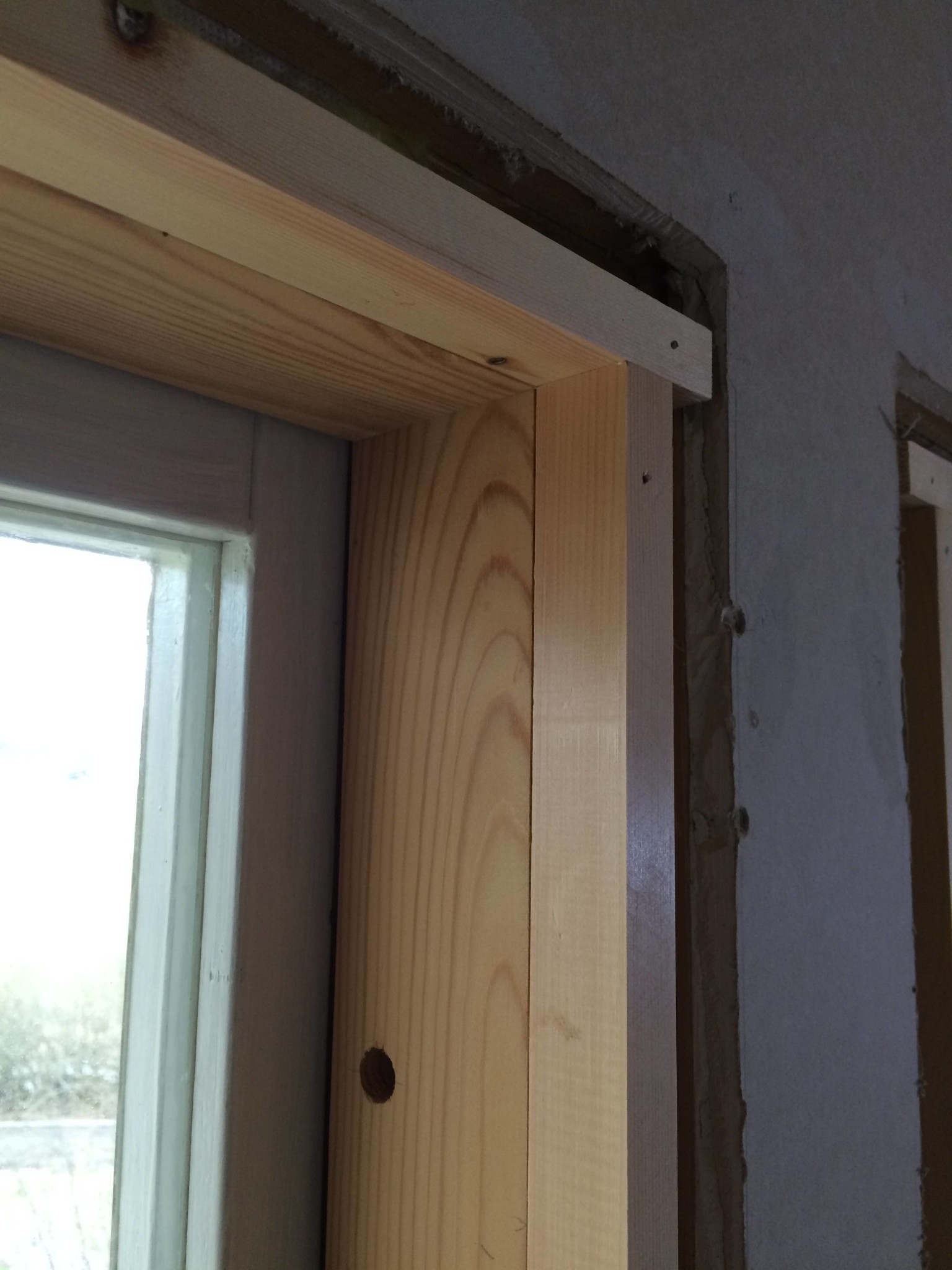

Fortsätter med att göra fönstersmygar av hyvlade furubräder som sågas till rätt bredder i klyvsågen.
Funkar bra, men sedan när de ska kapas så finner jag att den kapklingan har tappat skärpan. Tar till ett gammalt knep för att hindra att baksidan av sågsnittet blir flisigt: Skär med en vass kniv (brytbladkniv) längs det blivande sågsnittet under- och baksida. Resultat godkänt..? Inga flisor, tar lite längre tid men vad gör man när det är helgdagar och butikerna stängda?
Hyvlade furubräder används för att göra en fönstersmyg utan synliga flisor efter sågning.
Hyvlad furubräd som används som fönstersmyg vid ett fönster, med märken efter försiktigt sågande för att undvika flisor.

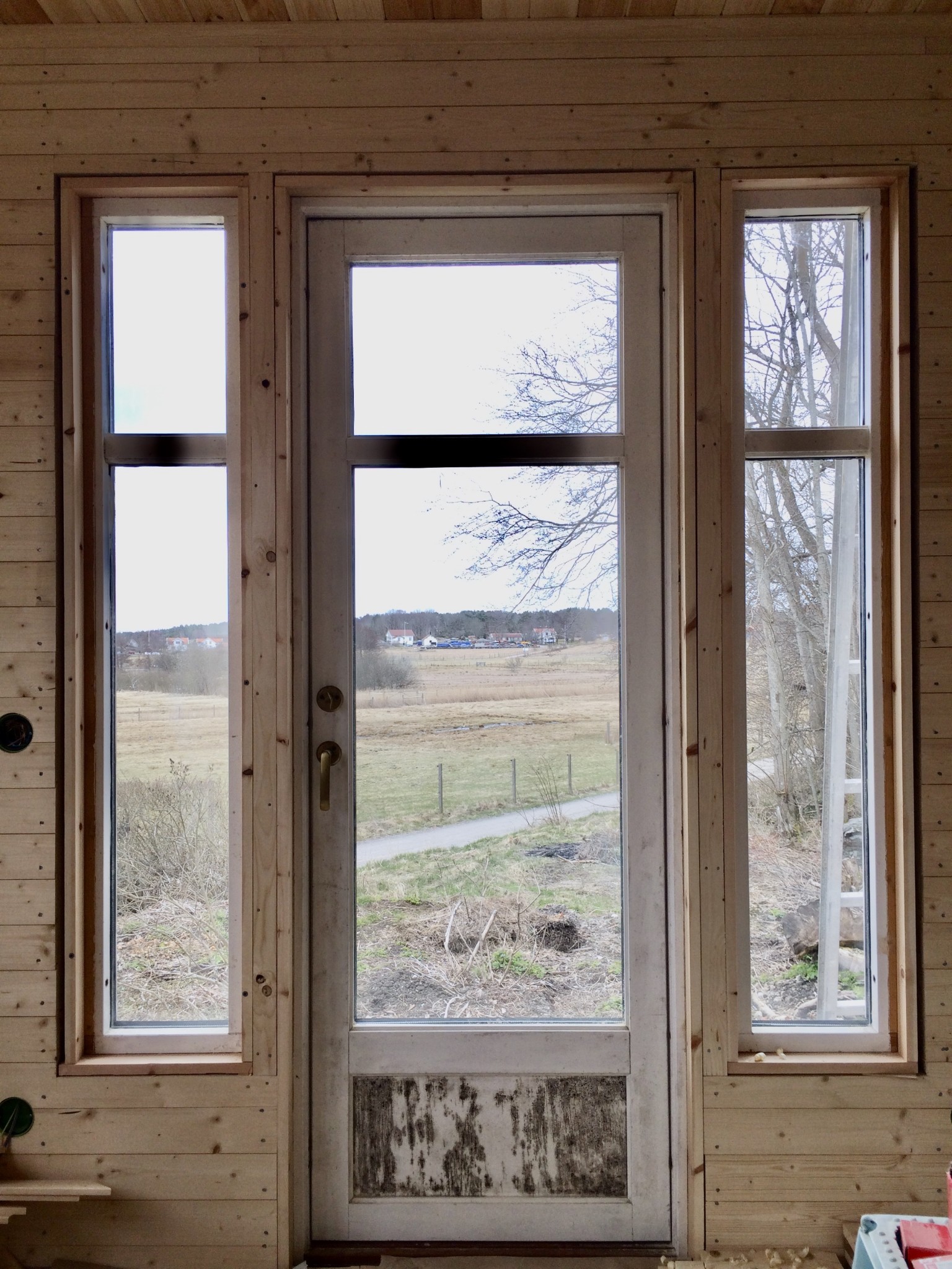

Altandörr och sidoljusen har nu fått sina smygbrädor.
Har någon förslag på hur jag ska gera sidoljusens över- och underfoderbrädorna till dörrfodret, 45°, 90°eller på något annat sätt?
Altandörr med sidoljus och nyinstallerade smygbrädor i ett träbeklätt rum, utsikt mot landskap.

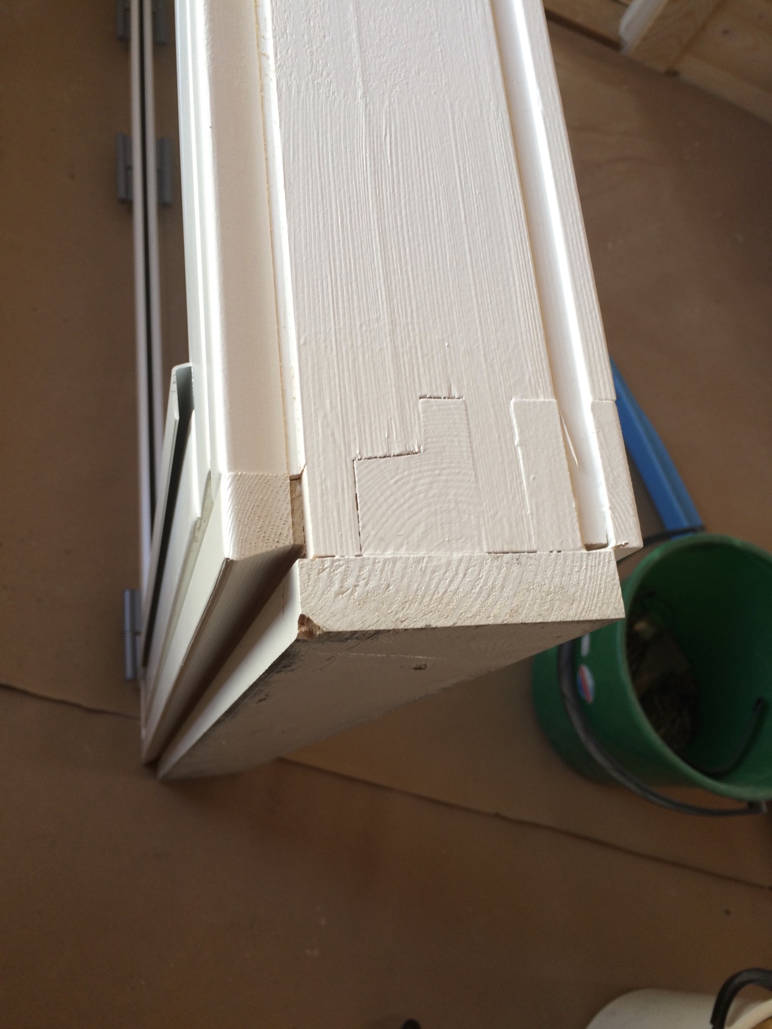

Nu har jag ändå haft kontakt med Klarfönster som förklarat att "den undre brädan ingår i karmmåtten och den sitter där för att ha något att fästa fönsterblecket i."
Det förklarade saken för mig och jag framförde en önskan om att de förtydligar konstruktionen på sin webbsida.
Del av ett fönsterkarm med en undre bräda som förklarats vara en del av karmmåtten för fäste av fönsterbleck.
Ser nu att på förpackningens packnota har man angett karmyttermåttet till 800x1082mm. Inklusive brädan är måttet det beställda 800x1100mm.
