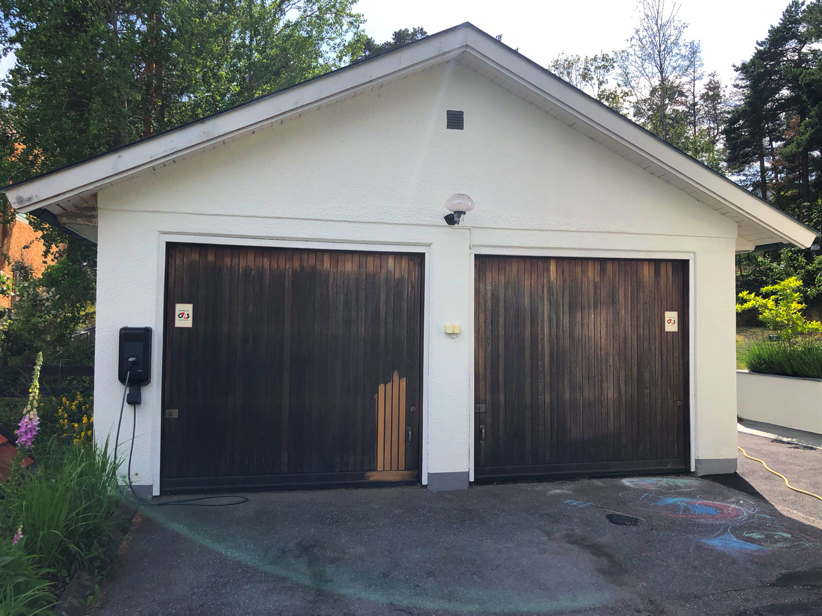

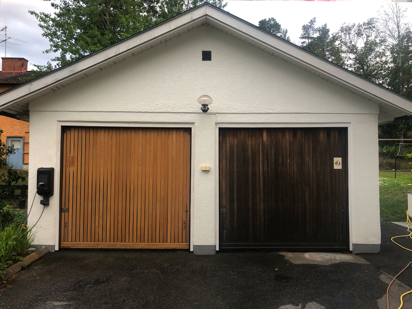

Jag började med att provslipa garageportarna och trät under såg riktigt friskt ut.

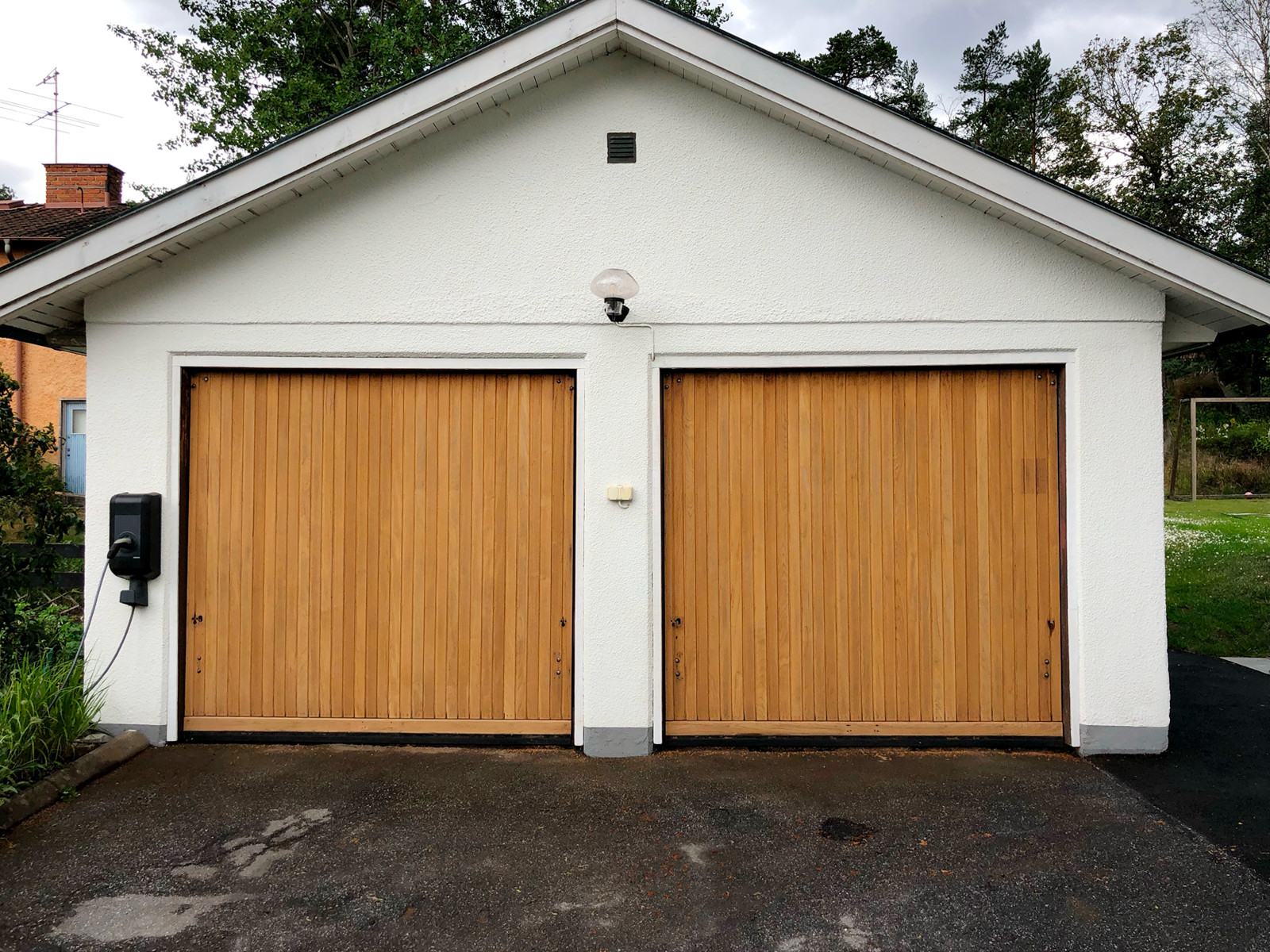

Slipningen tog sin tid men gav resultat.
Slipningen klar.

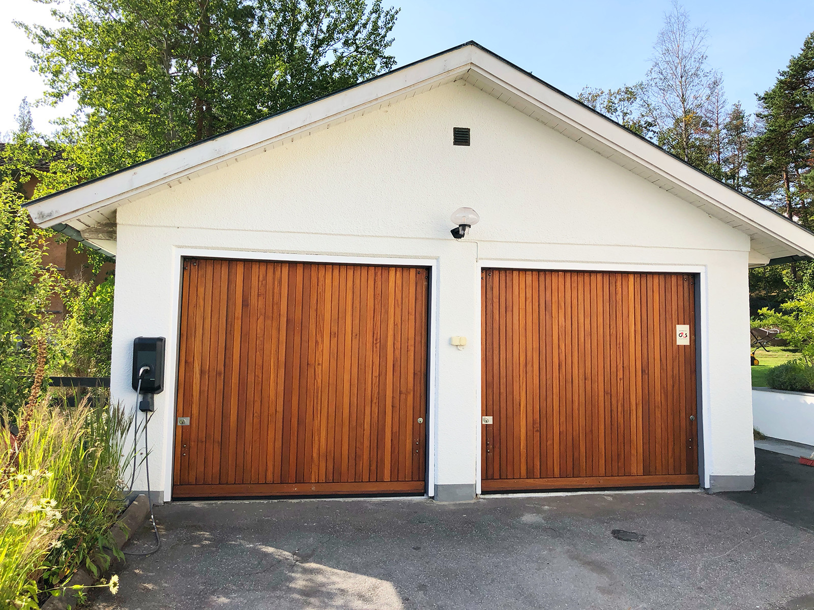

Beslagen tvättades och portarna oljades två gånger med Owatrol Teakolja.

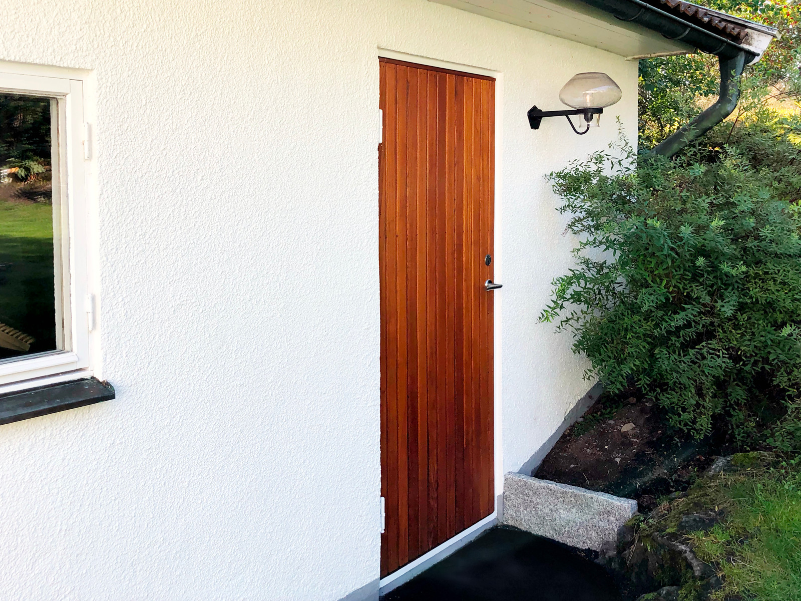

Även sidodörren slipades och oljades.

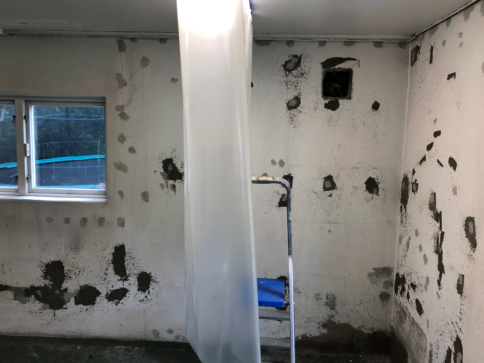

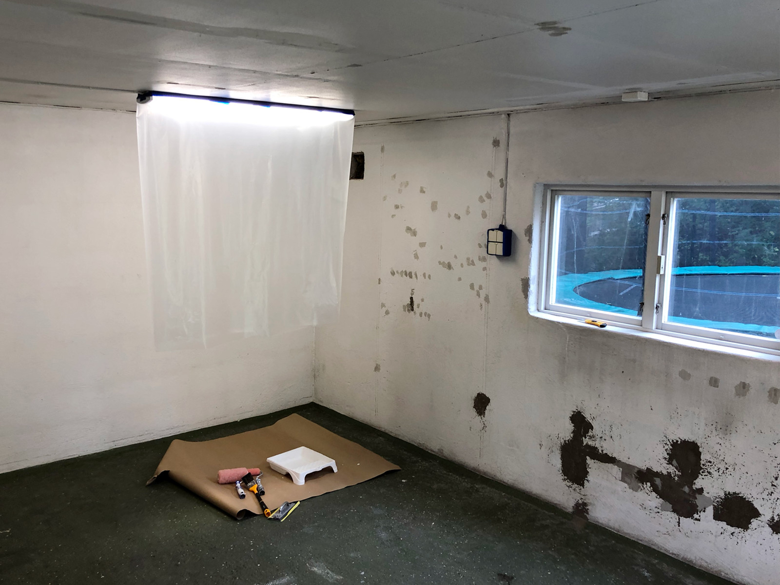

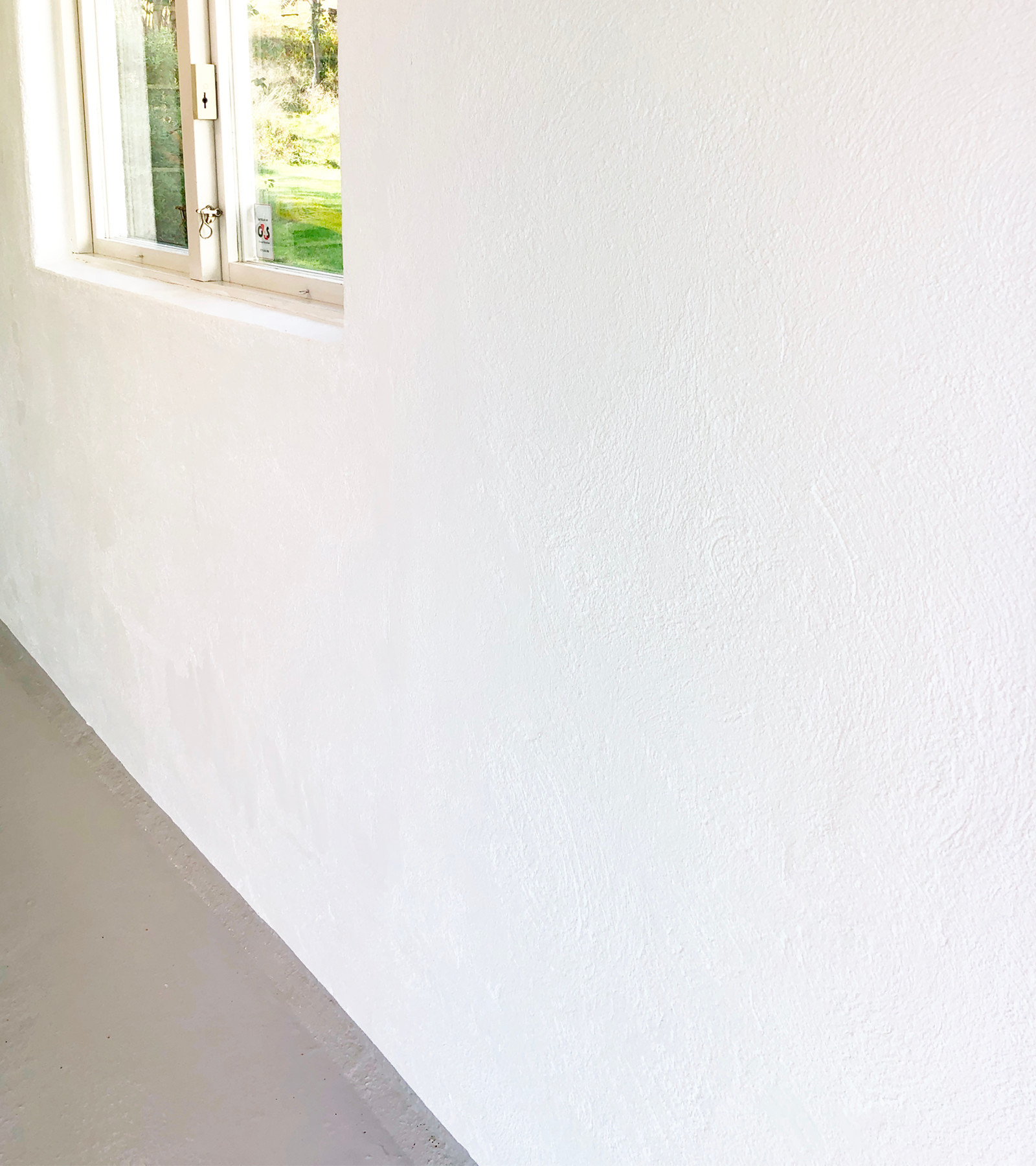

Sen började jag med insidan, gamla elelement togs bort och det spacklades en hel del på innerväggarna.
Väggarna och taket målades vita i två lager med Nordsjö Perform + Easy2clean (det gick åt 25 liter).

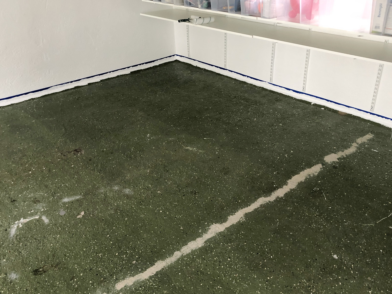

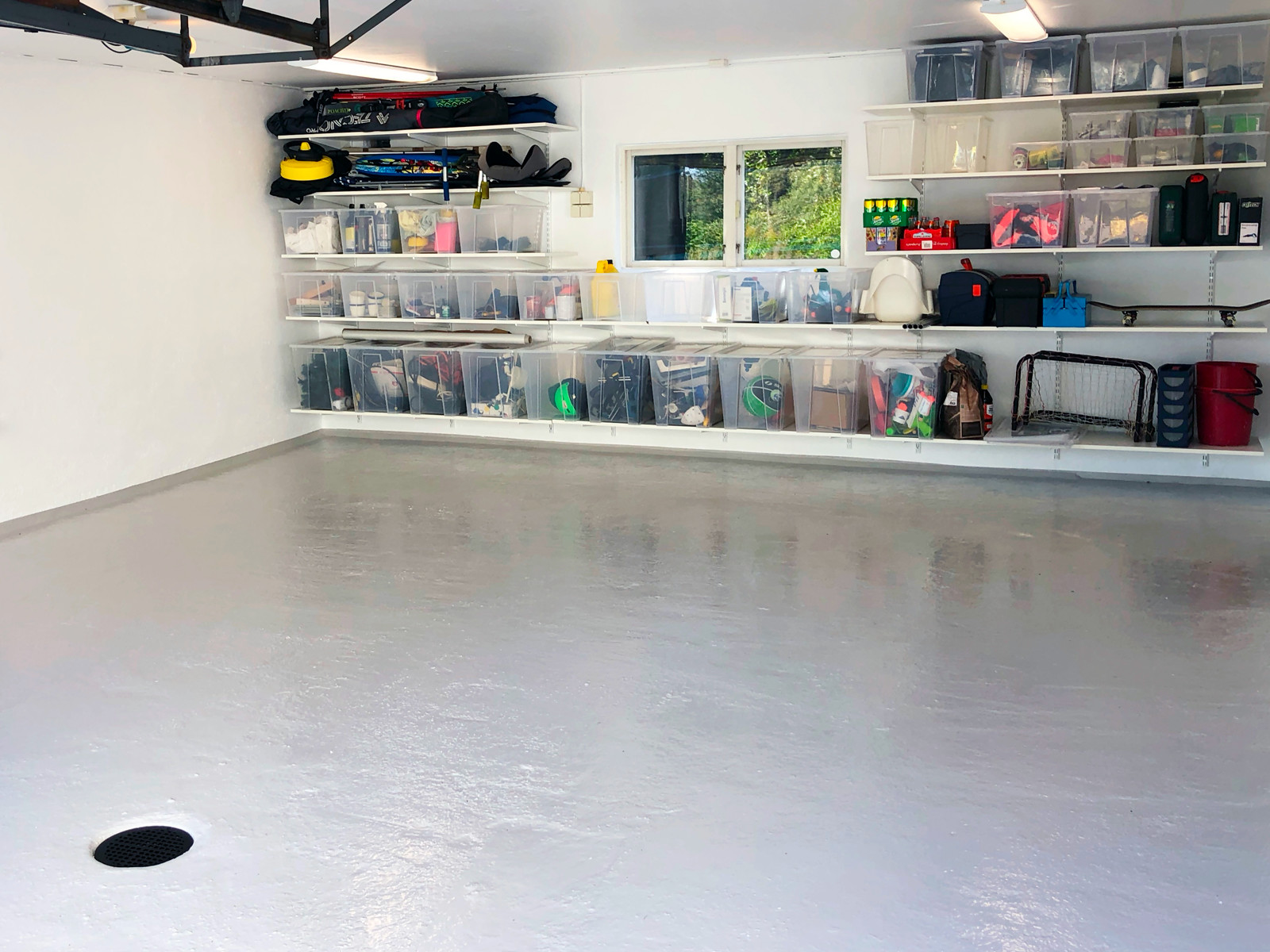

Golvet skurades först med skurbortstar och såpa sedan med avfettning och Kärcher tralltvätt. Eepoxispackel på sprickorna i plattan.
Golvet målades med Biltemas epoxigolvfärg (färg ljusgrå) i 3 lager och sedan 1 lager klarlack. Det gamla hyllsystemet byttes ut mot Elfa och alla lösa saker stoppades ner i IKEA plastbackar. Valet av färg föll på Biltemas då slitaget på golvet är lågt, ingen bil förvaras garaget, jag svetsar inte utan det är mest cyklar som plockas in och ut.

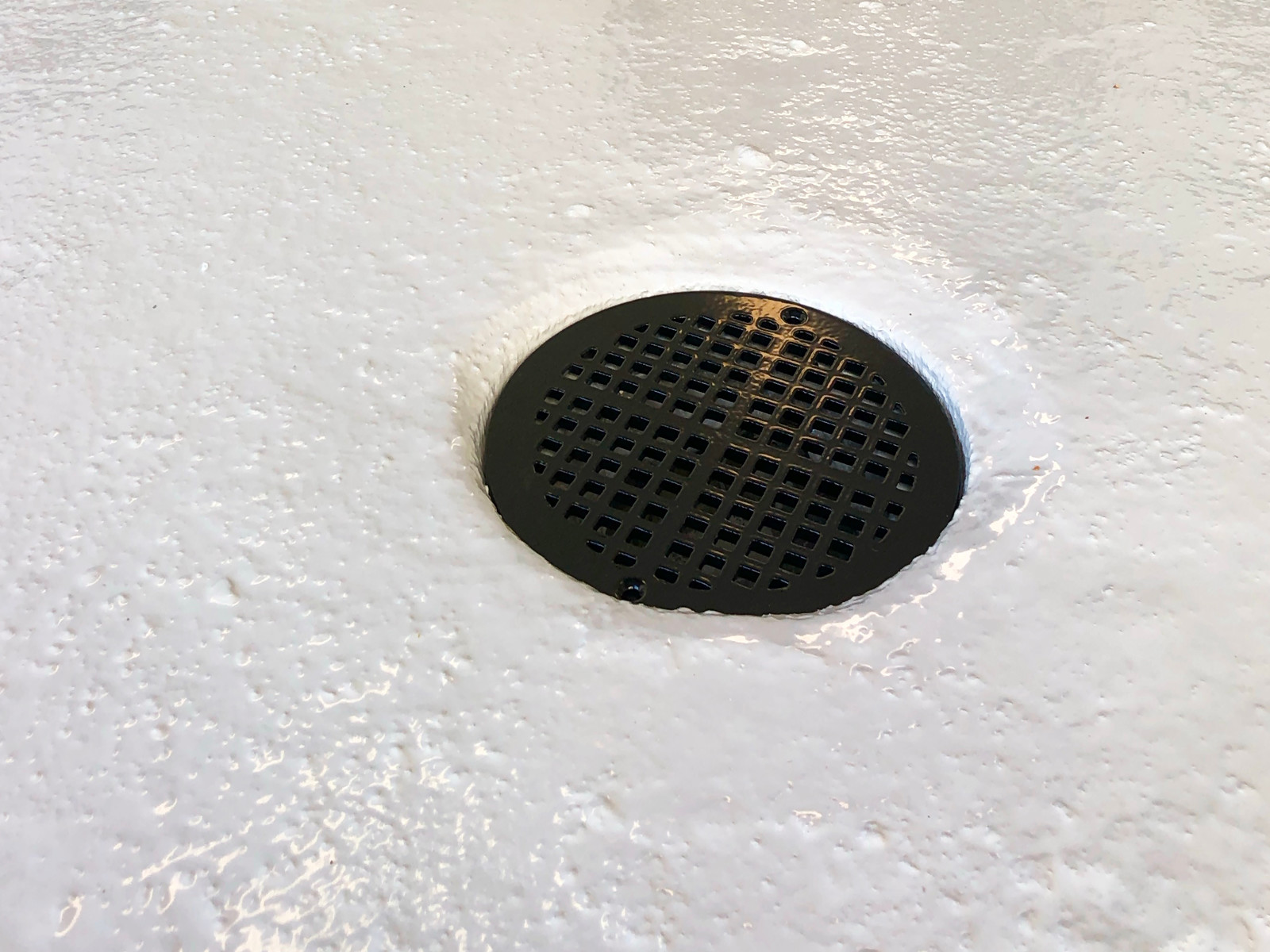

Köpte en nytt golvbrunnslock i gjutjärn (Gustavsberg) som tål att en bil står på locket och jag skulle få för mig att köra in.

Klart. (nästan, saknas en enklare arbetsbänk & ett cykelställ)
Riktigt snyggt Ordning och reda!
