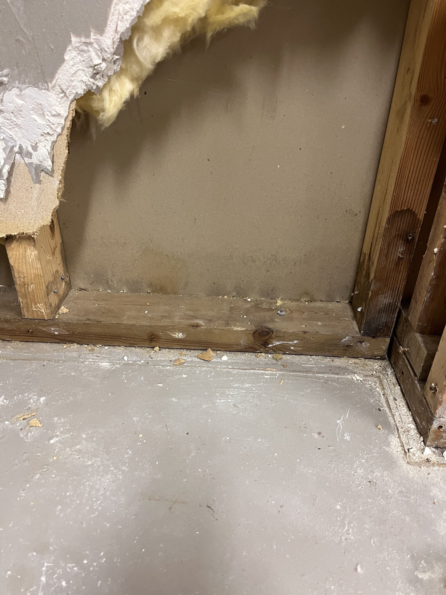

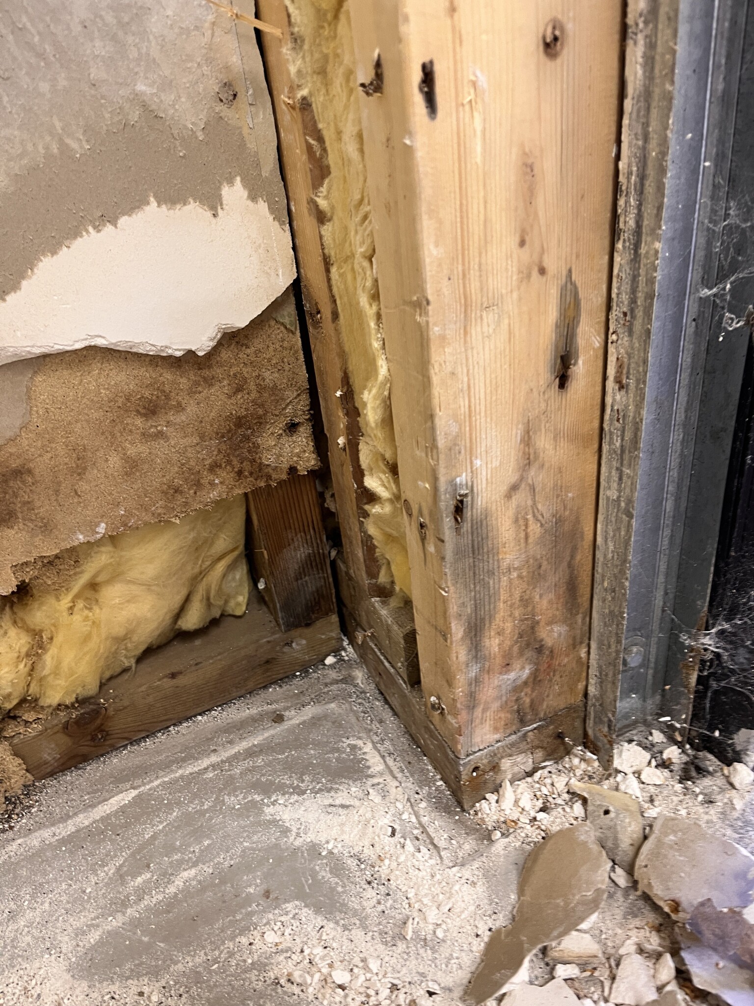

Jag vet vad som stinker det Àr svart runt lÀngs ner garage porten har rivit runt den
Och den doften har satt sig i vÄtrumstapet som nÄgon har tapetserat i garaget
Garage porten lÀcker in vatten bÀlgen trasig
Vi har haft huset i 2v vet om att garageporten var trasig vet om att jag sĂ„g att de va sĂ„ đŸ€—
SĂ„ blir att riva ut allt
TvÀtta tak och reglar med boracol
Hyra dammsuga med hepa filter sen byta port och snickra upp ordentligt 🙃

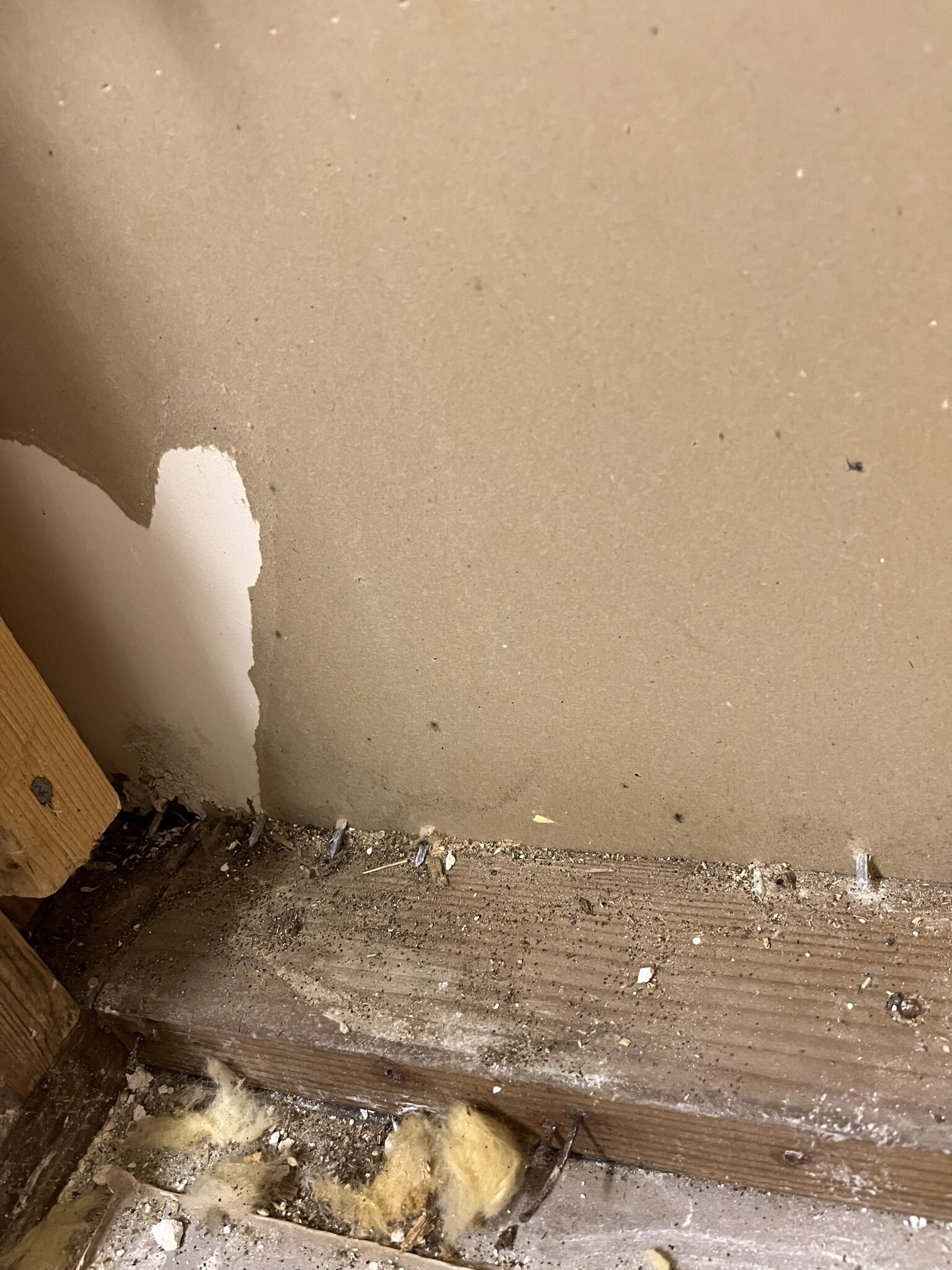

Rivit ut runt garageporten det var endast för det va dÄligt .
Garaget Àr visst byggt med utegips pÄ sidorna se de bra ut framsida vid porten bilderna
Bilderna visar runt porten vid golvet
DÀr syns att de sugit Ät sig lite pÄ utegips men luktade inget och isolering va friskt.
